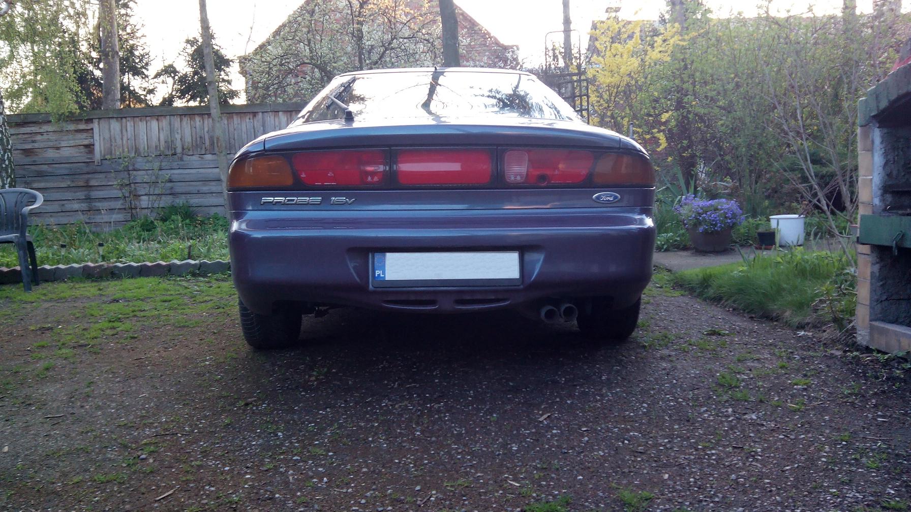

-- dodano 2016-04-17 21:14 --
Przejechałem co mogłem, osuszyłem podopinałem,oczyściłem i problem ustał.
Na razie z autem jak z pogodą za oknem.. nuda. Jutro generalka czyszczenia lakieru z mega woskiem, postaram się zrobić fajną sesyjkę.

Re: BomberMAX
Obniżę latem
Póki co wydeszek zrobiony na tip top... Dziś zrobiłem polerkę i zadecydowałem że autko pozostanie w ORI, jedynie felgi odświeżę na złoto, dodam też DRLy.
