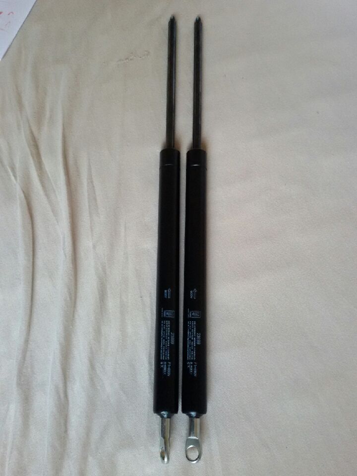

Udało mi się dzisiaj założyć siłowniki. Z praktycznych porad gdyby ktoś chciał wymieniać: Zamowiłem od Euro auto zbyt Krosno - cena za komplet 119zl z przesyłką. Wymiary > 490mm > > 180mm > > 690N > > > > Mocowanie oczka 10mm. Z tym, że 690 N moim zdaniem są za mocne (nawet dla klapy ze spoilerem) Moim zdaniem idealne bylyby o sile 600-650N dla wersji ze spoilerem. Teraz co prawda amor jest scisniety w klapie i mam nadzieje, ze sie uloży (zmięknie) . Na chwilę obecną trzeba użyć trochę siły aby zamknąć klapę.

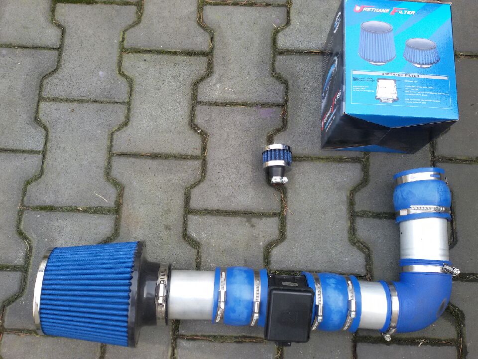

Ladnie zbudowany dolot :) ale z tego co widze bedzie szedl na wprost a nie w bok czy gdzies pod spod?

z tego co widzę te gumki długo nie pociągną co zastosowałeś.

Na chwilę obecną na wprost ale max do przodu ew.go przerobie jak będzie coś nie tak. Co do gumek to są grube tak ze myślę, że spokojnie kilka lat wytrzymają.

Ja bym pomyslal cos zeby go puscic tak zeby nie zasysal cieplego powietrza ;)

Oj Stig nie znasz, stożek jest będzie kiler :mrgreen:

Jak dla mnie auto lepiej brzmi i fajnie to wygląda. Nawet dla tego faktu warto założyć stożek. Chociaz niektorzy wierza ze +15 hp dodaje;)

A dla mnie dla takiego faktu nie warto go zakladac, +15 hp na pewno nie daje ale na pewno dziala gorzej niz seryjny dolot. A co do faktu samego zimnego dolotu puszczonego w miejsce w ktorym zasysa zimne powietrze jestem przekonany ze cos daje, tylko dodatkowo nalezaloby go owinac bandazem jak na kolektor wydechowy , wtedy to ma sens. I tak tez zamierzam uczynić ze swoim dolotem. W wolnossaku na pewno nie daje tyle co w aucie z turbo ale cos daje. W jedynce np dobrze zbudowany dolot i wydech dodaje kilkanascie koni

Kurcze a liczyłem na +50;)
W sumie mam takie samo zdanie w tym temacie jak Spider33 mając nadzieję, że chociaż moc nie spadnie a może nawet dojdzie 1KM:)
Re: LukaszProbe
Ludzie warto założyć stożek ale powinien ciągnąć zimne powietrze z zewnątrz a nie kuźwa piekło z kolektora #-o

Jak nie chcesz mieć załamań na klapie to jak najszybciej wywal te siłowniki. Są za mocne, wystarczy że raz użyjesz większej siły na którąś rękę przy zamykaniu i pagórek gotowy.
Posty: 510
Rejestracja: 2015-10-11 22:04
Samochód: Probe r.96 2.0 16V
Re: LukaszProbe
Post autor: LukaszProbe »
Dzięki Shark za rade. To może dam jeden stary silownik??

to jeszcze gorsze głupstwo zrobisz... lepiej wsadź jakieś w miare dobre uzywki, lub dobierz coś nowego ale z mniejszymi niutami.

Re: LukaszProbe
LukaszProbe pisze:Dzięki Shark za rade. To może dam jeden stary silownik??
Ja tak zrobiłem i wszystko jest ok. Ale u mnie siedzi 600 N.

Post autor: S.H.A.R.K »
Blisko 700 to zabójstwo dla klapy... sam u siebie załatwiłem tak klapę na siłownikach 690Nm i widziałem to samo na autach z siłownikami powyzej 620Nm.
Skoro u Ciebie Spider przy 600Nm jest ok to jak widać te 600 niutów to max jakie można montować.

Post autor: Prezes5G19 »
Ja mam 640 i do dziś nie mam z tym żadnego problemu nawet po demontażu lotki. To przepłaciłeś o dobrą flachę Łukasz za te siłowniki.
