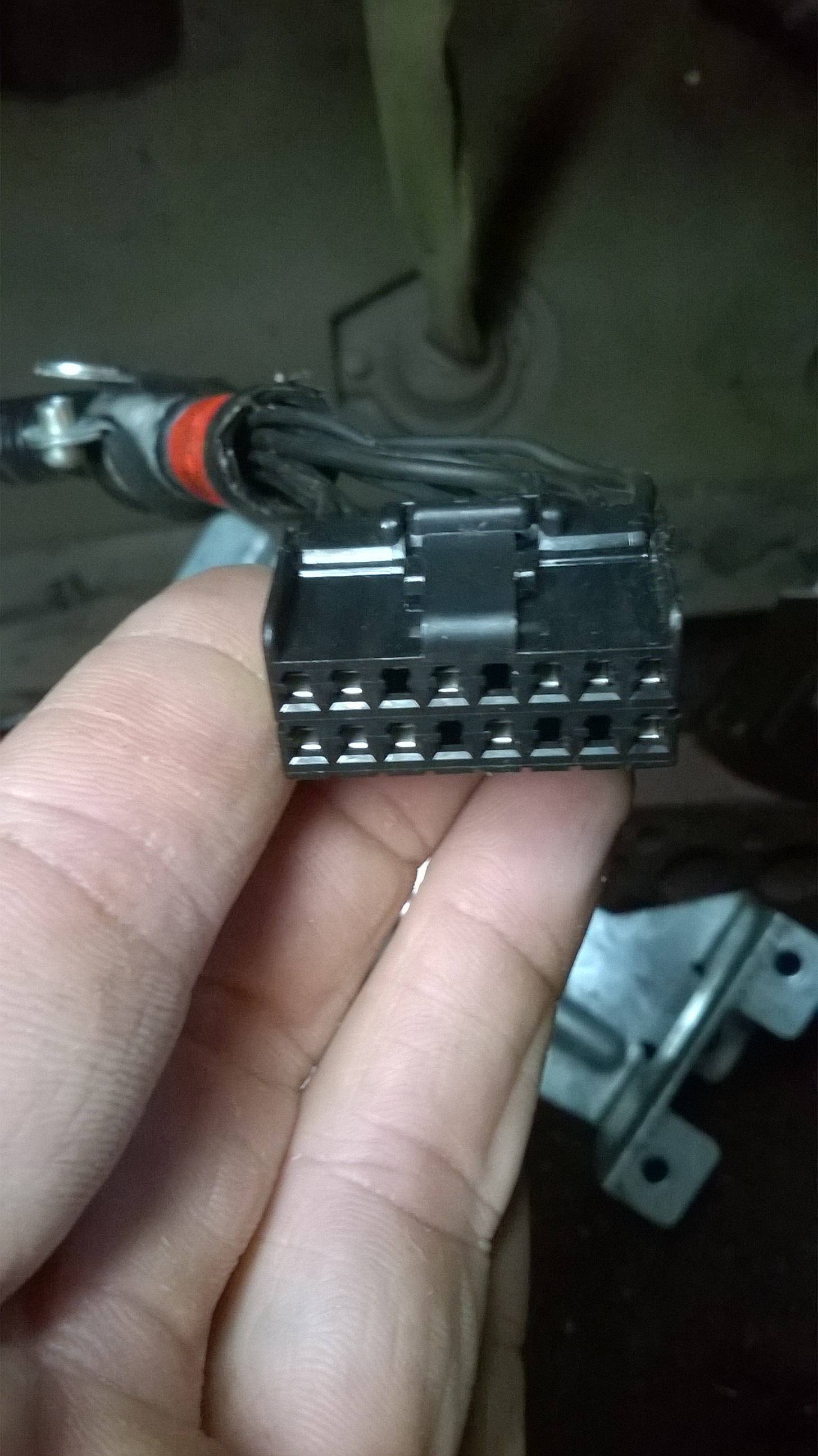

Dopadłem w końcu immo.Czy mógłby mi ktoś objaśnić jak to jest z tymi zworami? Szukałem ale wszystkie podpowiedzi były na pw.Wcześniej wyczytałem : "Cut the two wires leading to pins 10 and 13 at a position close to the immobiliser ECM." Pytanie jak liczyć piny bo żadnego oznaczenia nie ma
Nie chciałbym tego robić tak jak mi się wydaje, bo moge narobić bałaganu. Lepiej się upewnić.Wklejam zdjęcie kostki. Z góry dzięki za podpowiedzi. Jak coś to na pw.

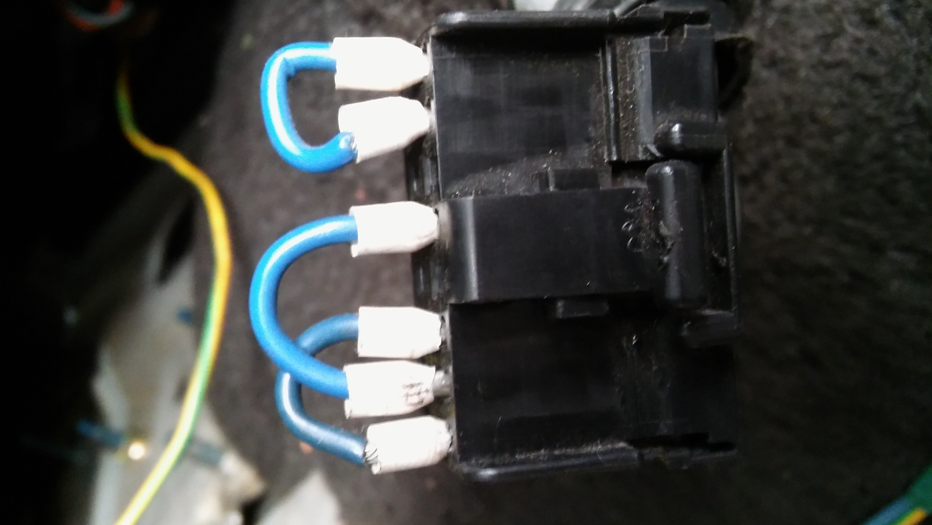

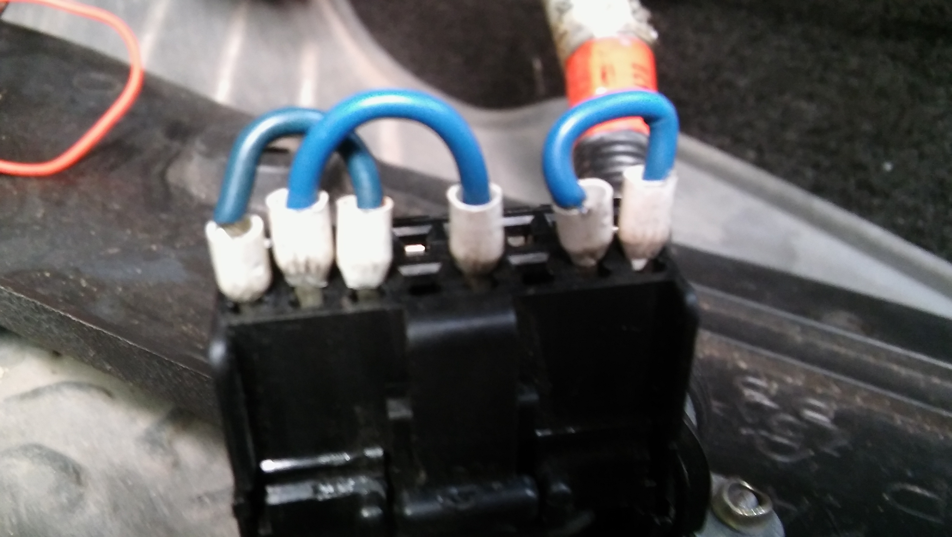

Re: immobiliser, immo - gdzie jest?
Witam . Jutro jak znajdę chwilkę czasu zrobię zdjęcie u siebie i wrzucę może się połapiesz w tych zworkach
Proszę http://fordprobe.pl/upload/files/immo3.jpg
Później plik skasuję
-- oryginalny post 2015-07-13 21:01 --
Jupii
Dzięki wielkie. Jutro będę działał dalej.

-- dodano 2015-07-14 21:04 --
Dziękuje za odzew. Zrobione. Zagadał od strzała. Super
