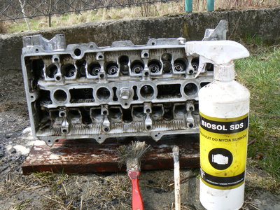

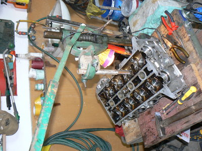

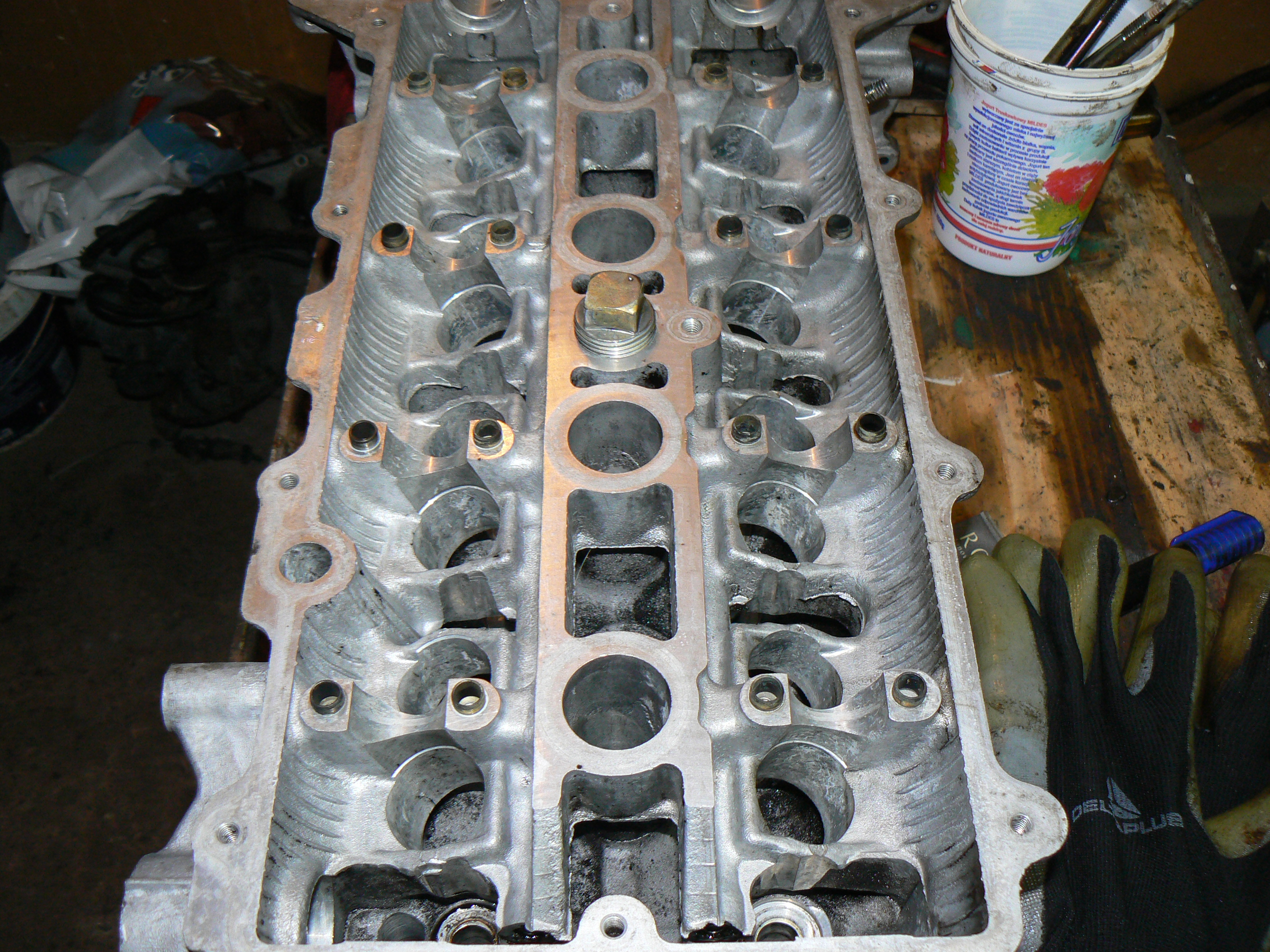

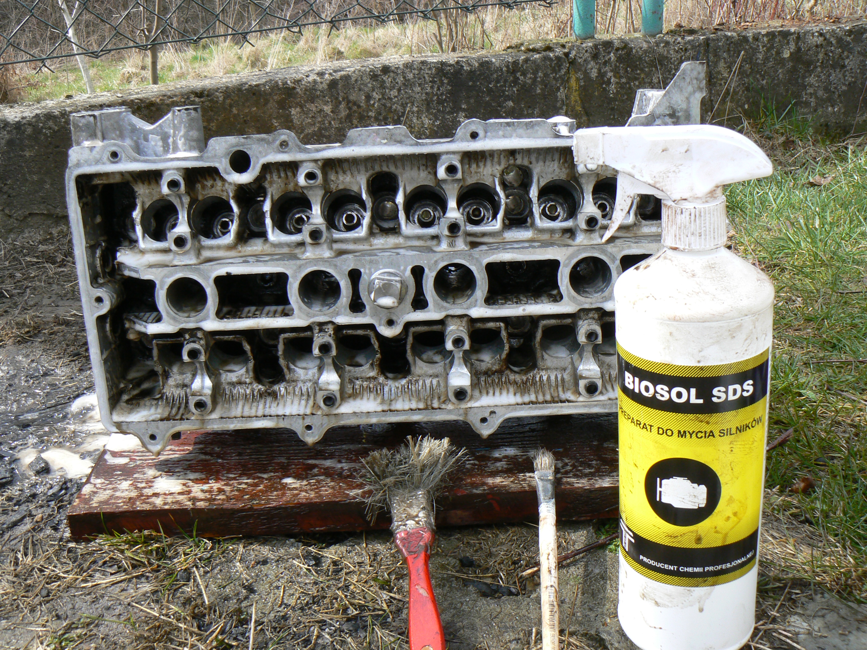

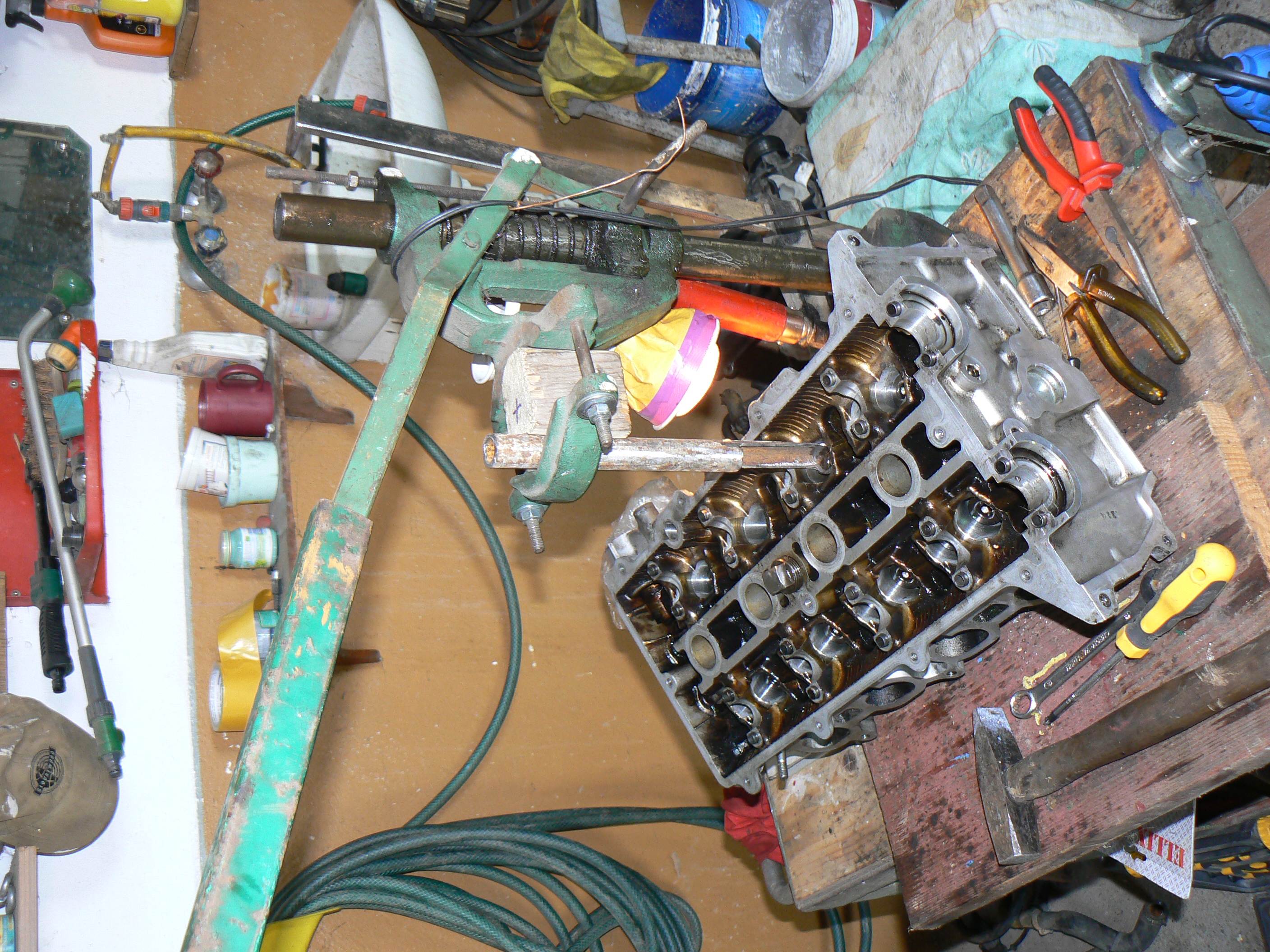

No i znowu troszkę popracowałem. Tym razem udało mi się zdemontować zawory, dokończyć czyszczenie głowicy i rozebrać resztę silnika.
Przyrząd do demontażu zaworów zrobiony ze starego uchwytu na wiertarkę :D Patent mojego teścia, rewelacyjnie się sprawdza.
Tak wygląda moja wyczyszczona głowica. Cieszy moje oko.
Tym preparatem czyściłem.

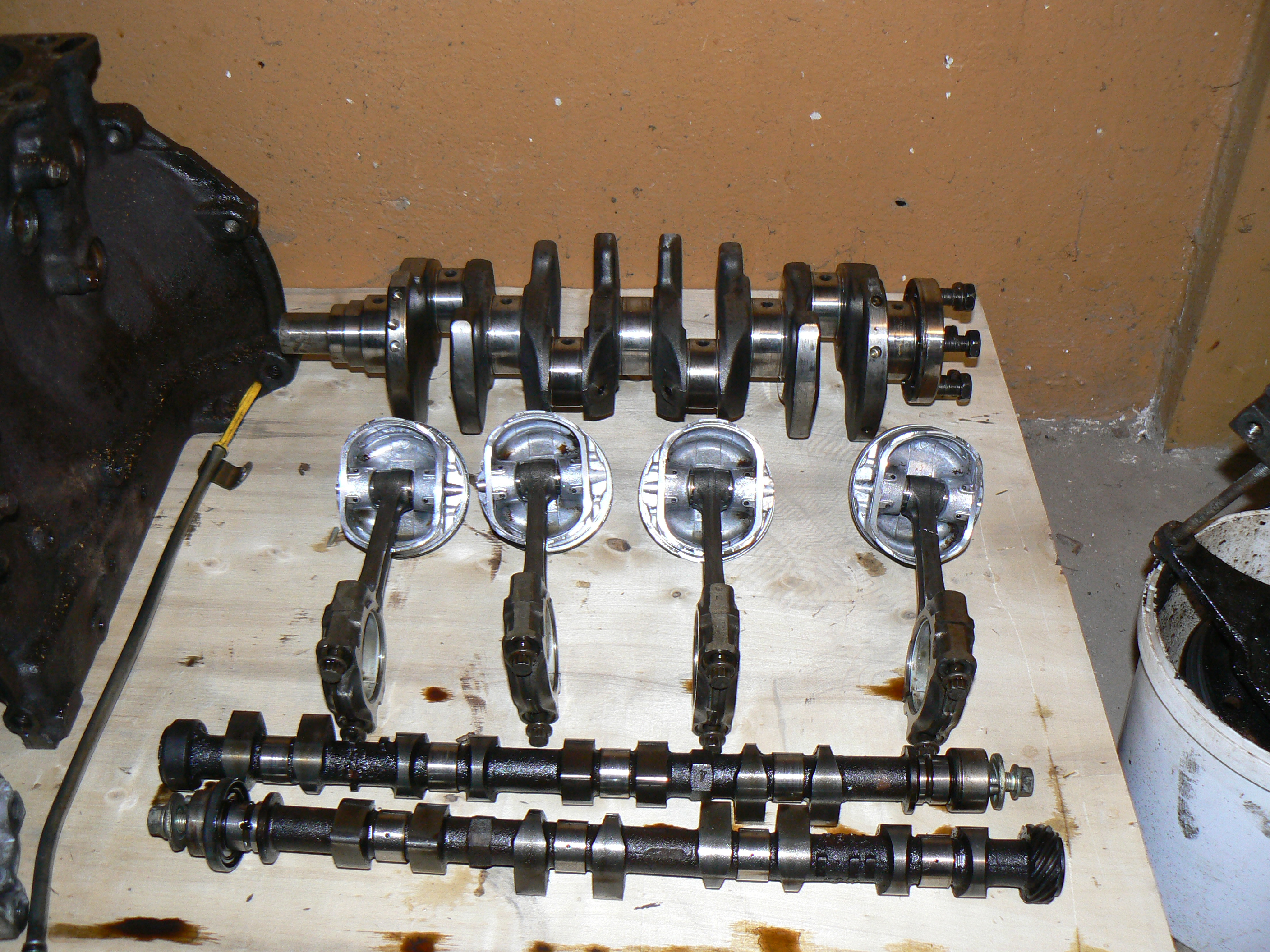

Wał i tłoki które są przygotowane do wysłania do pokrycia powłoką ceramiczną

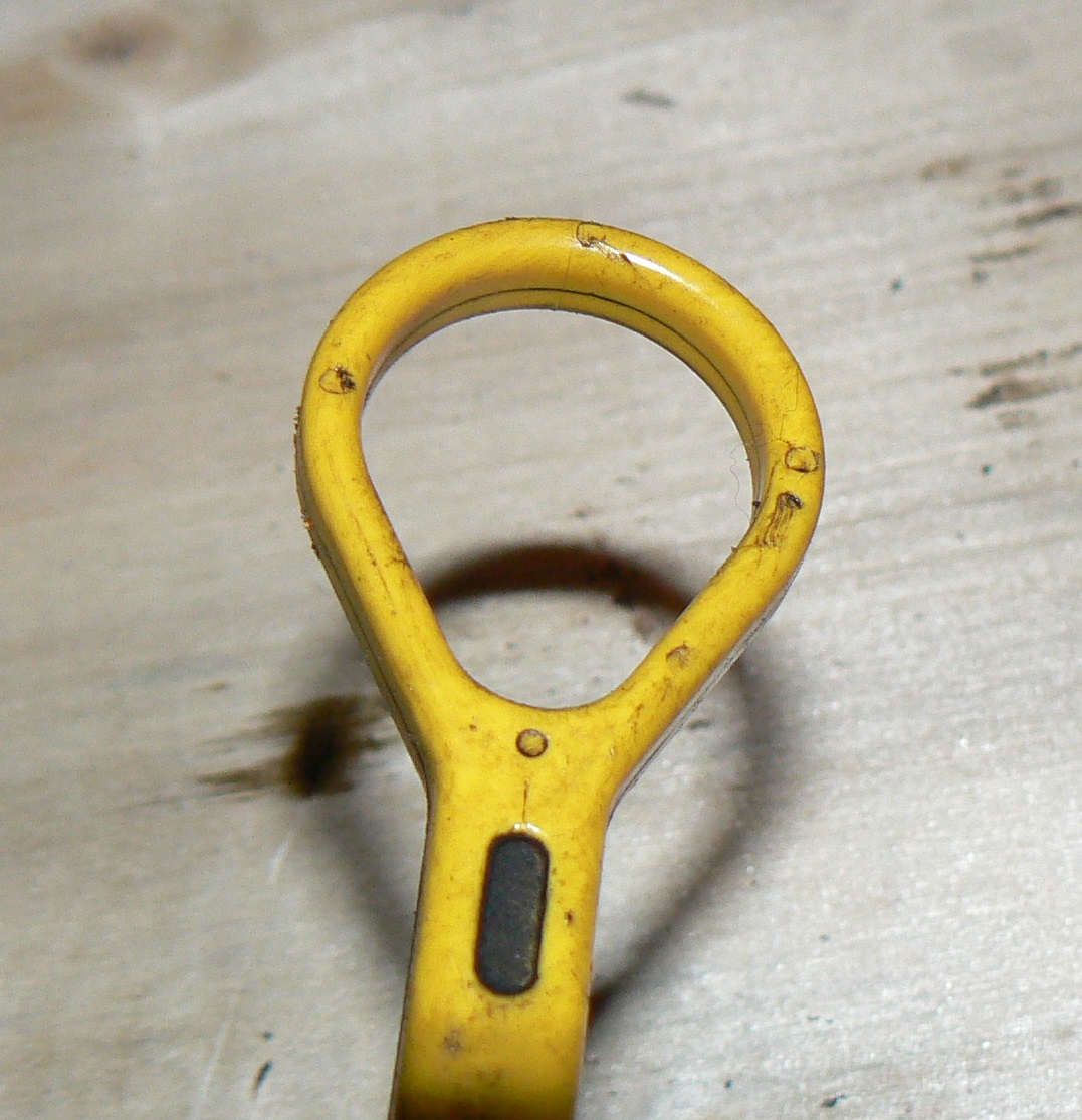

I mój rodzynek, bagnet z całym oczkiem :D

Super ;) A ten biosol do dobrą robotę zrobił...już zamówiłem sobie :P

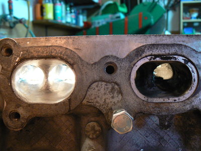

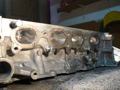

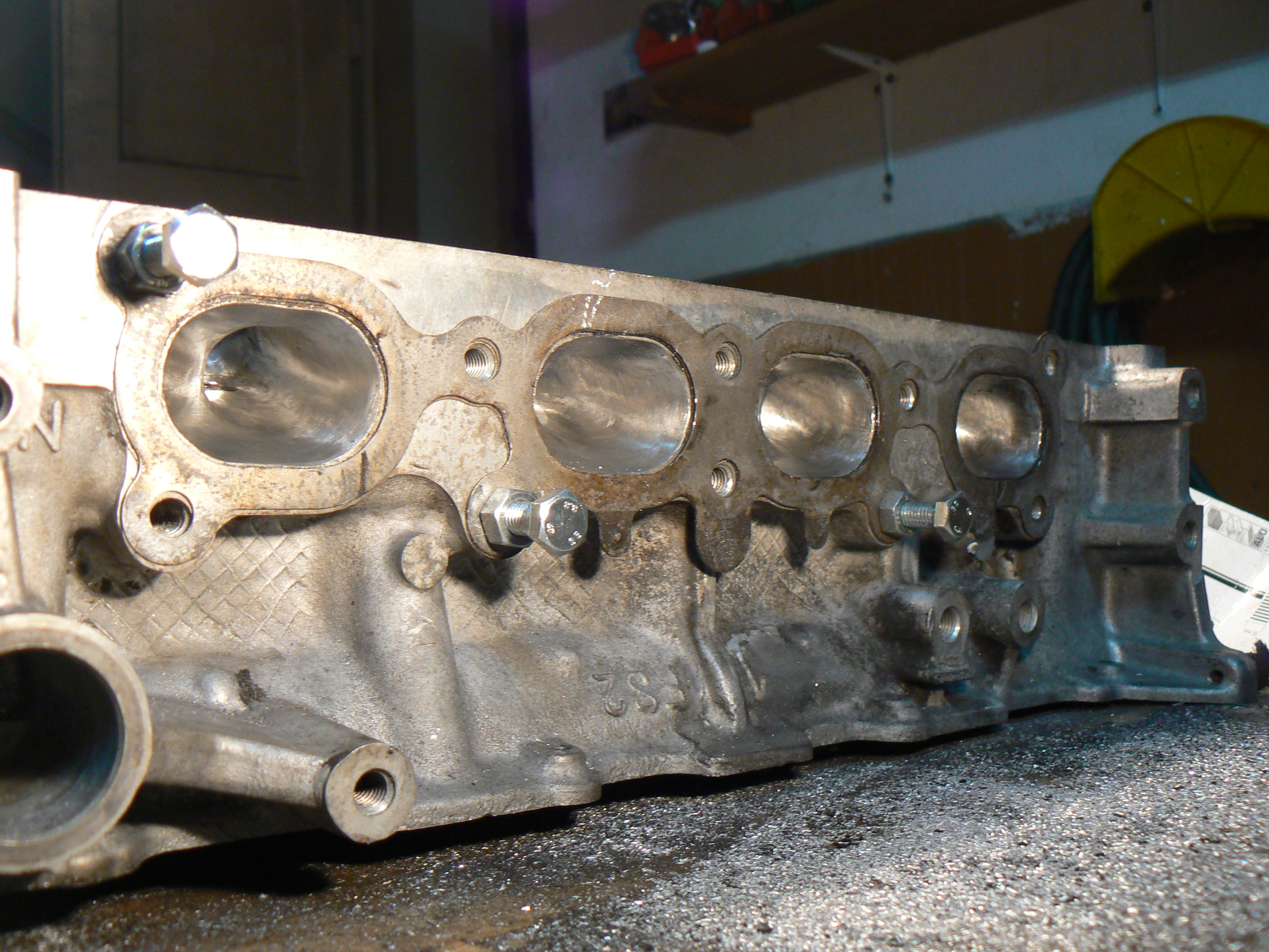

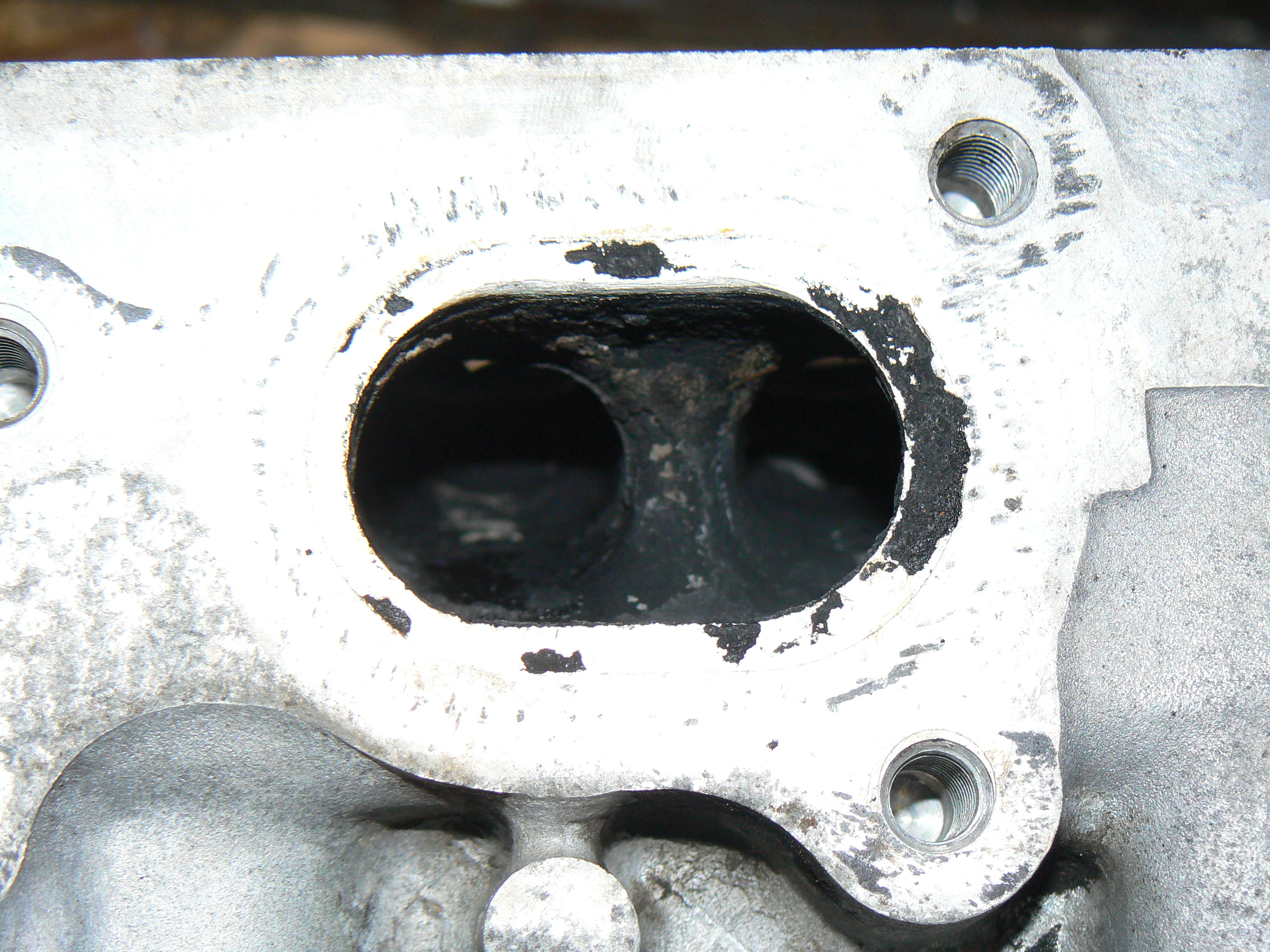

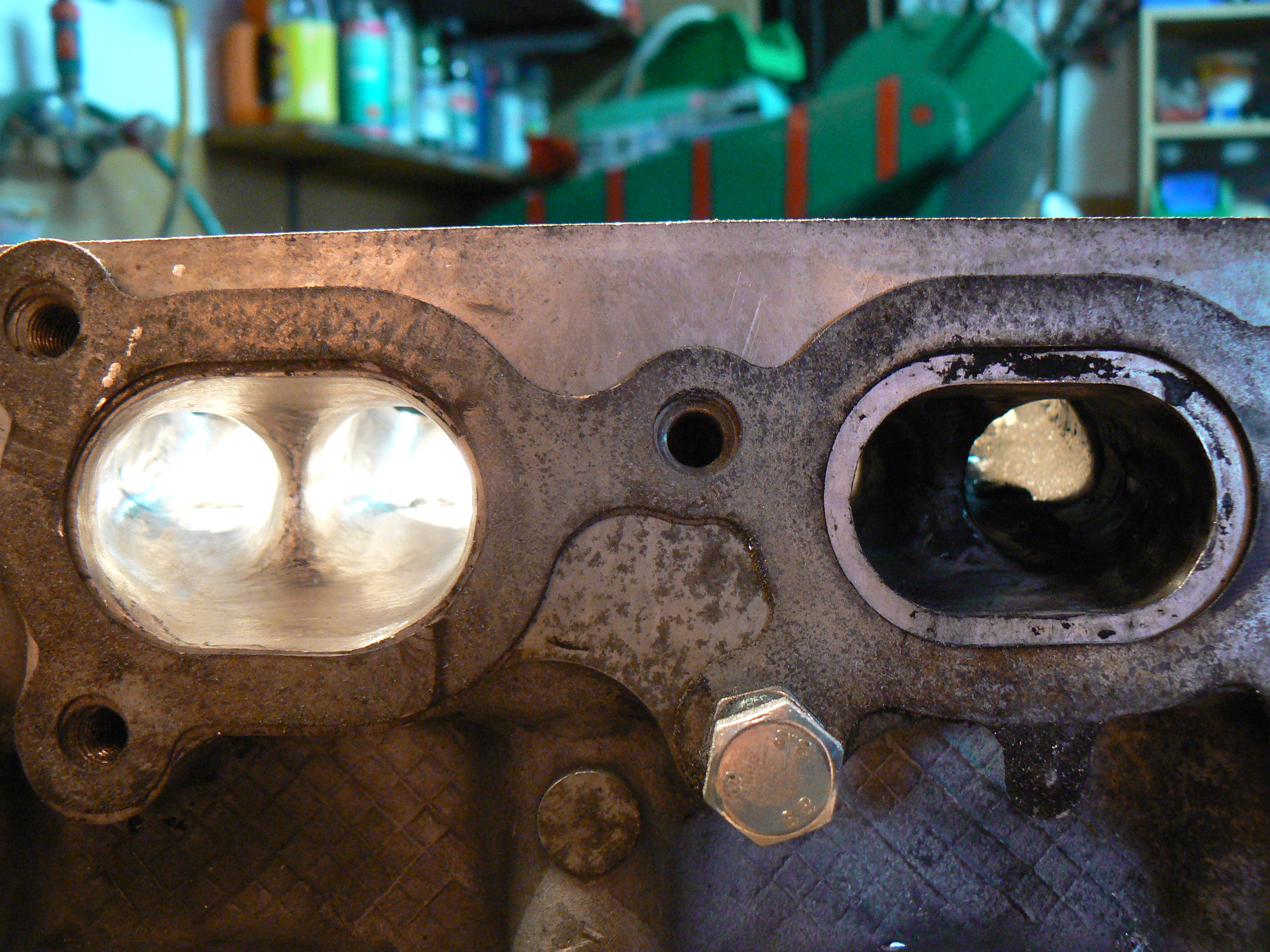

Coś się znajdzie :D A teraz pochwalę się dzisiejszymi pracami, na pewno niejeden mnie zjedzie, że psuję głowicę ale ja założyłem sobie już dawno temu że to zrobię i dopnę swego.

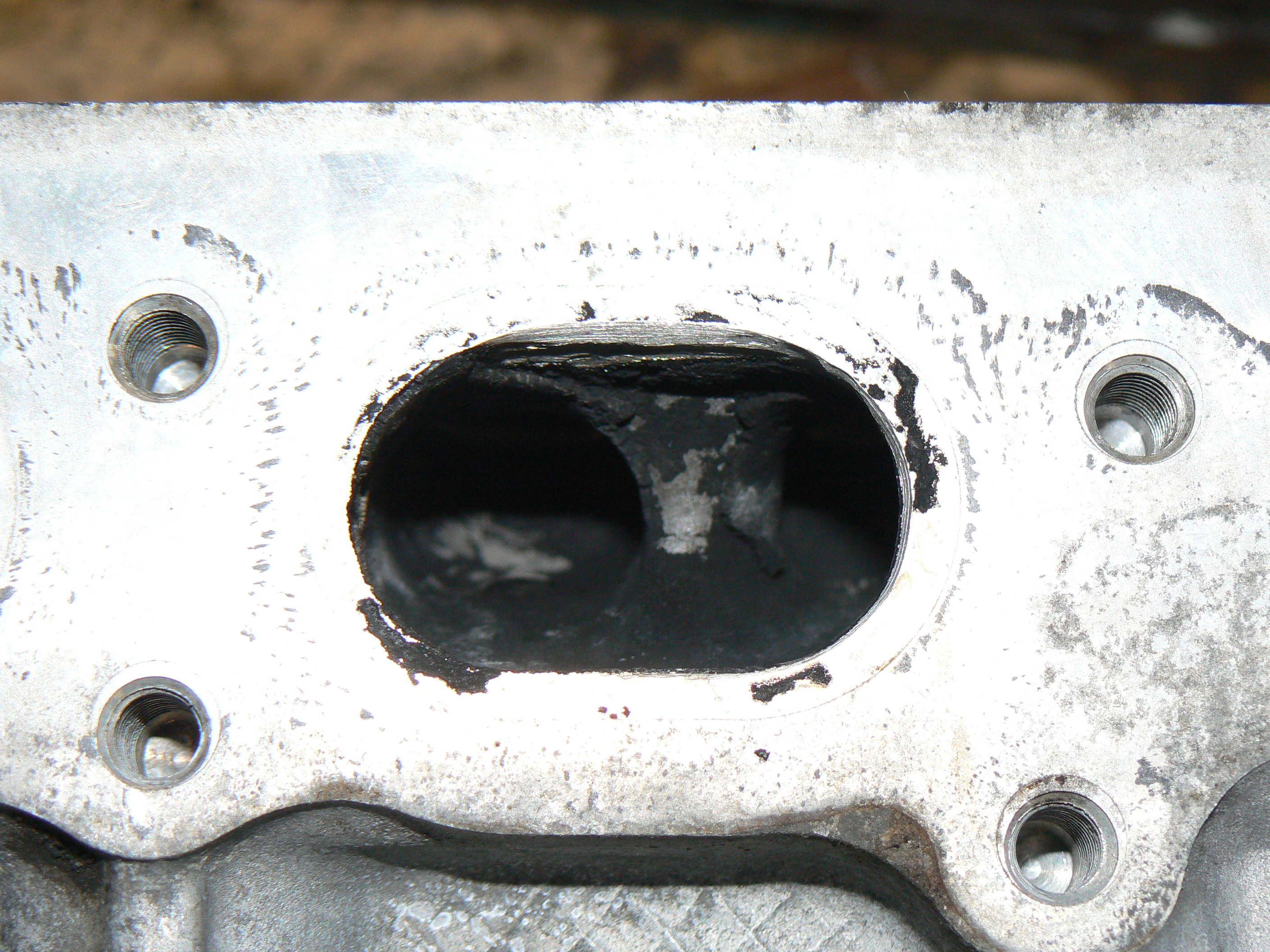

Tak wyglądały moje kanały wydechowe

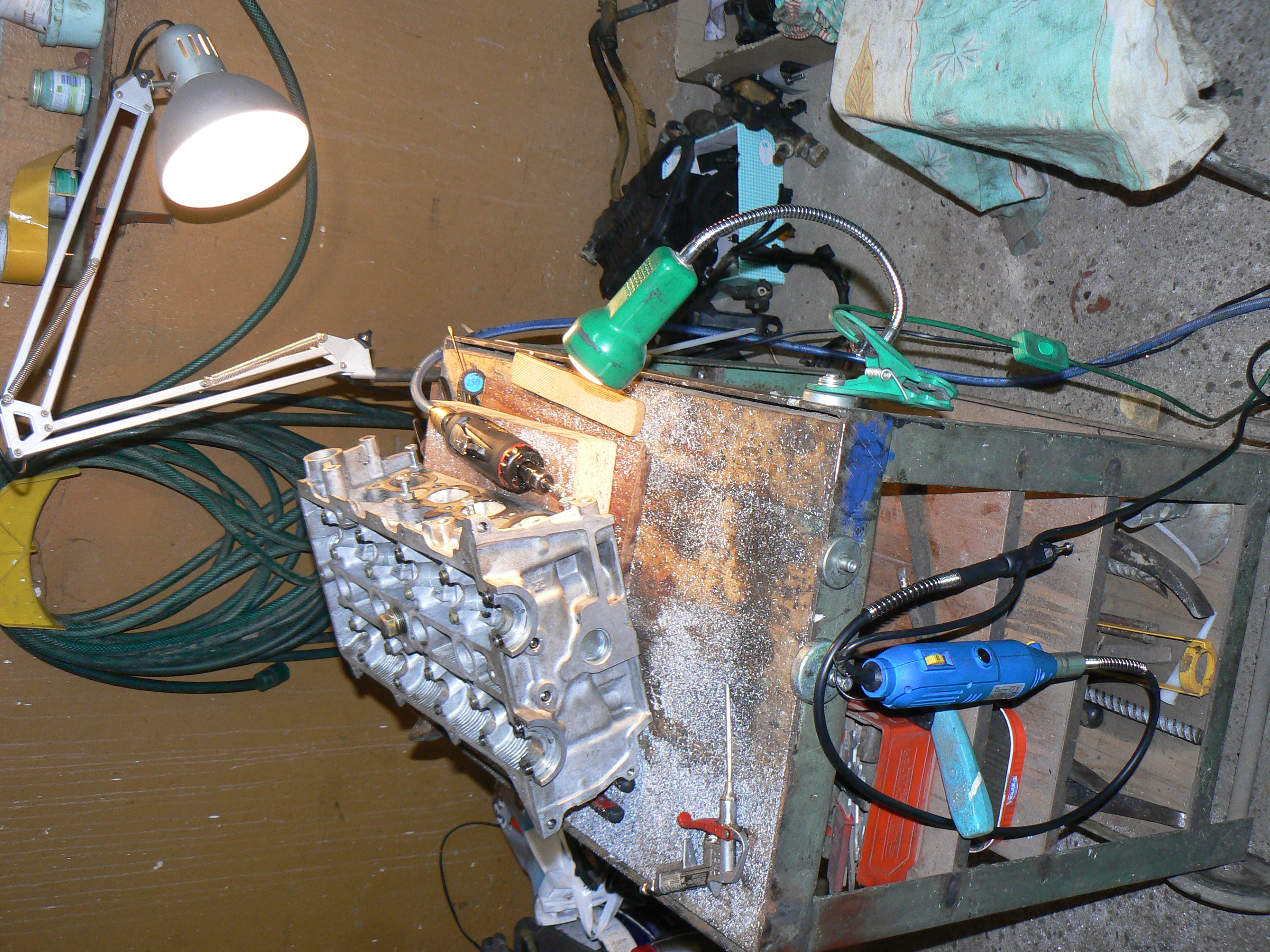

Mój warsztat pracy
Porównanie starego do nowego :D

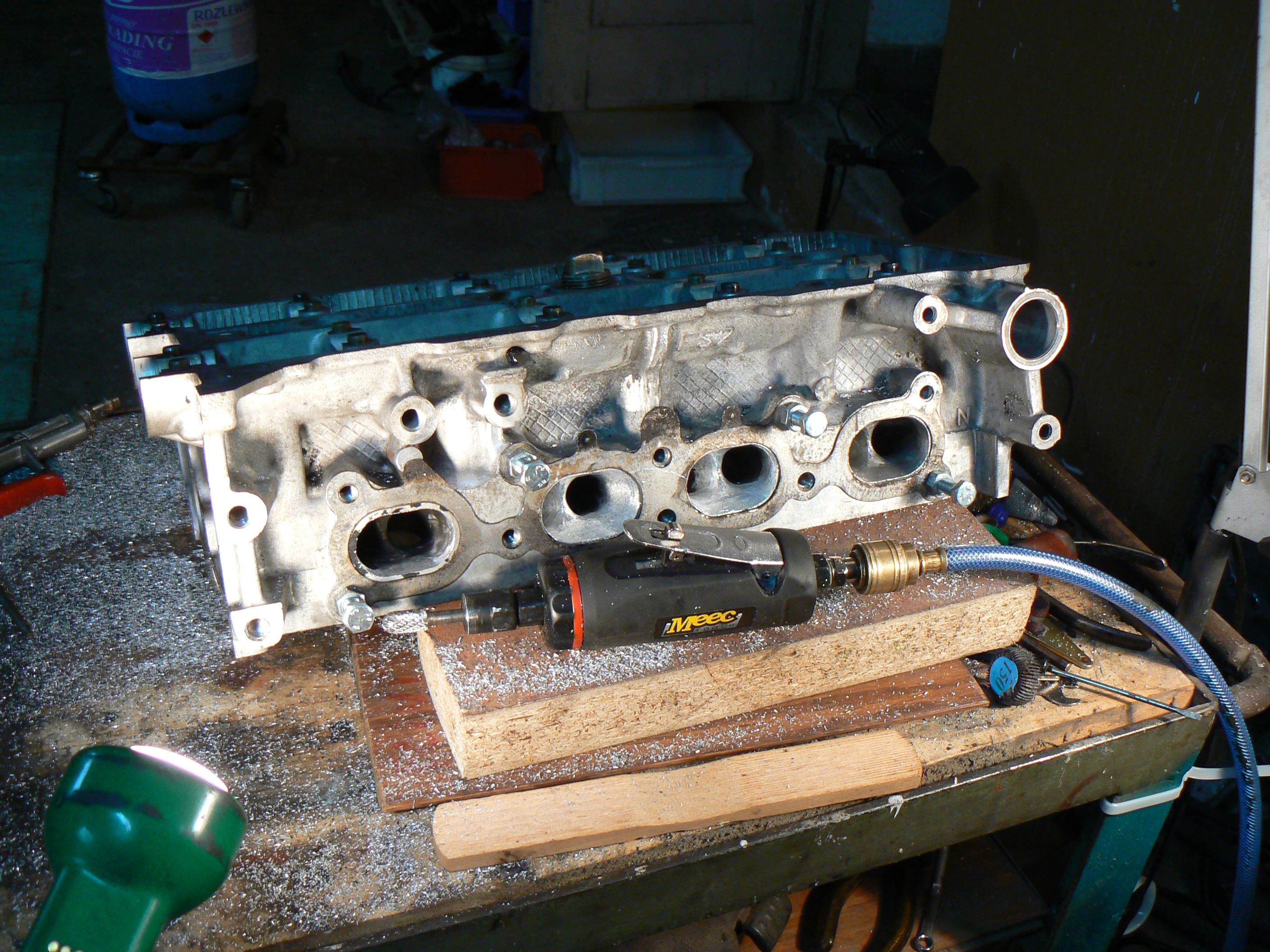

Do ustalenia jak bardzo mogę poszerzyć kanały użyłem starej uszczelki spod kolektora wydechowego, na podstawie tej uszczelki będę miał wykonaną flanszę ze stali nierdzewnej do nowego kolektora.

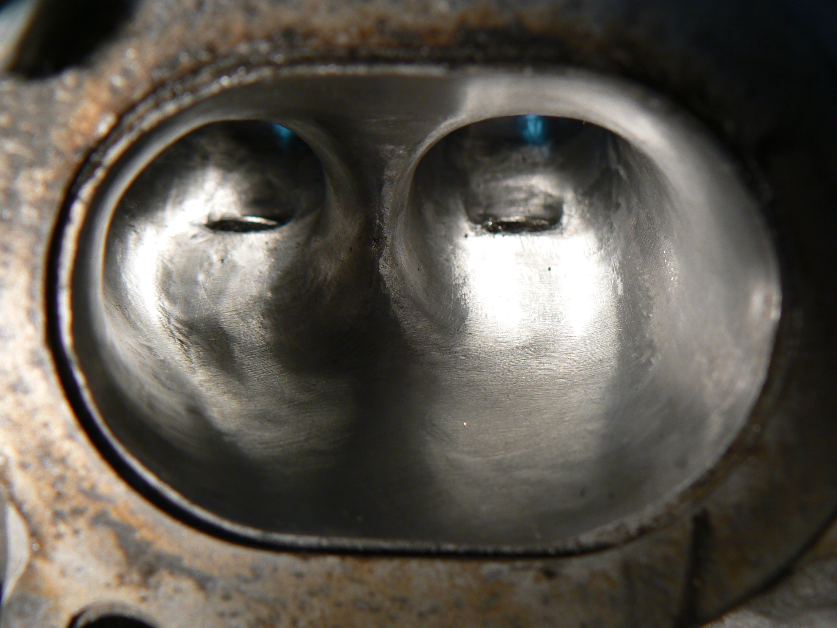

Efekt po całym dniu pracy

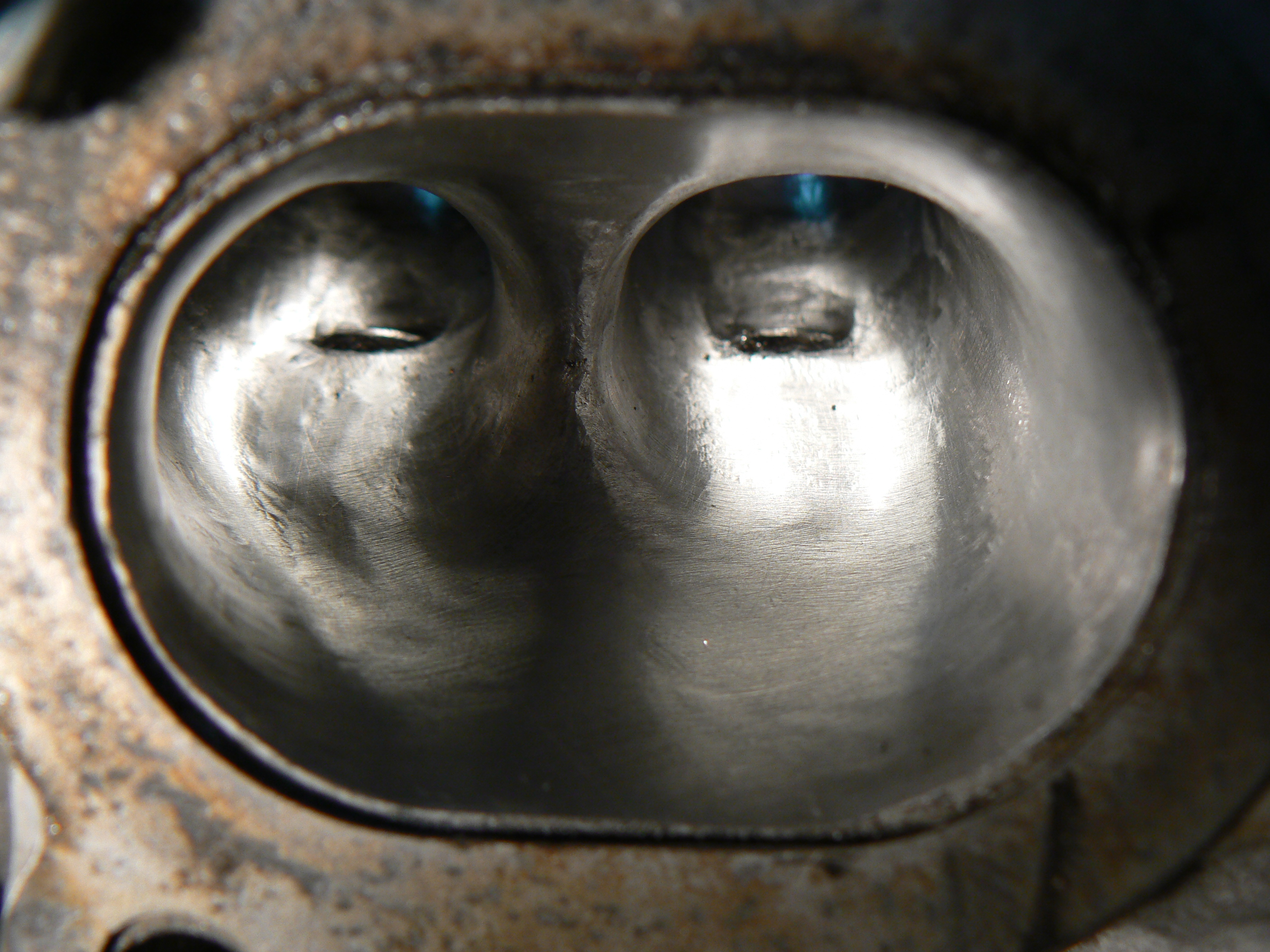

Wszystkie kanały wydechowe wyglądają podobnie, w pierwszej kolejności zebrałem nadmiar utwardzonymi frezami, z łatwością zebrały materiał, później wyczyściłem papierem ściernym zamontowanym na szlifierce trzpieniowej, efekt na zdjęciach jest po wypolerowaniu pastą do docierania zaworów o gradacji nr 2, do szlifowania użyłem nakładki filcowej. W następnej kolejności użyję pasty o numerze 1 a na końcu 0. Powinno wyjść dobrze. Kanałów dolotowych nie będę polerował, wypolerowana jedynie zostanie jeszcze komora spalania.

Sama frajda :) Ciekaw jestem końcowego efektu. Wuka może warto go zakuć?? Masz autko sprawne. Drugi silnik dla zabawy..Czy go złożysz za rok czy za dwa nie ma znaczenia. Zakujesz go i możesz go śmiało kompresorem dobić grubo ponad 1 bar.

Aleś wybłyskał,brawo ! Przede mną to samo tyle ze mam dwie :/ , oby tak dalej ;)
