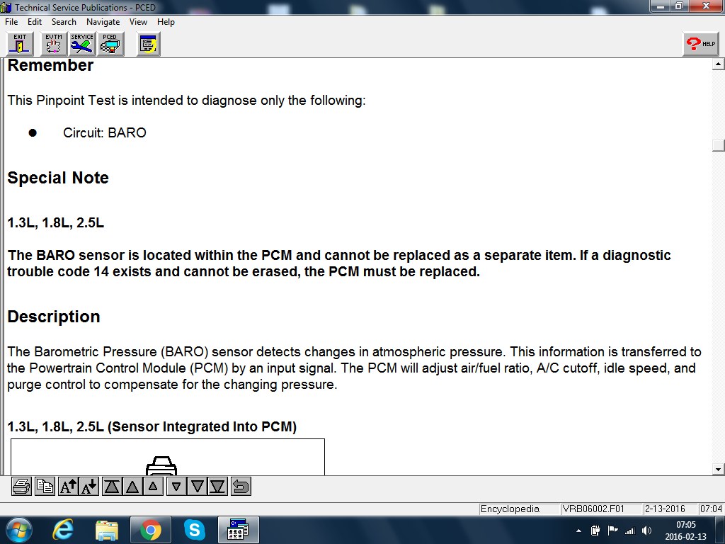

Wiem, że stary temat i odgrzewam kotleta bo już i właściciel pewno zapomniał o aucie, ale znalazłem taki wątek w serwisówce a propos błędu 14 czujnik BARO.
Kiedyś Krecik wspominałeś o tym błędzie...

Tak Robert, rozmawialiśmy o tym.
Jednak co ciekawe... to nie jest komputer.
Ktoś chce się podjąć naprawy?

Już o tym pisałem kilka stron wcześniej, z tym że serwisówka forda podaje że wartość "BARO" jest kalkulowana na podstawie wartości z innych czujników (temperatura / ilość / gęstość) TPS / MAF / TEMP, ale mogę się mylić bo może nowsze roczniki miały osobny czujnik, jeżeli taki występuje to na pewno można go zlokalizować.

Łeee :| .... już myślałem że się przydam na coś a nie tylko pasożytuję na zdrowej tkance forum.
avel pisze:ale mogę się mylić bo może nowsze roczniki miały osobny czujnik, jeżeli taki występuje to na pewno można go zlokalizować.
No właśnie wygląda na to, że jednak nie można go zlokalizować i fizycznie może go nie być.
Co do serwisówek, to to co mam w sprawach prostych się przydaje (ale z większością można sobie poradzić bez) natomiast problem zaczyna się gdy sprawa jest bardziej złożona a serwisówka opiera się wersji USA.
