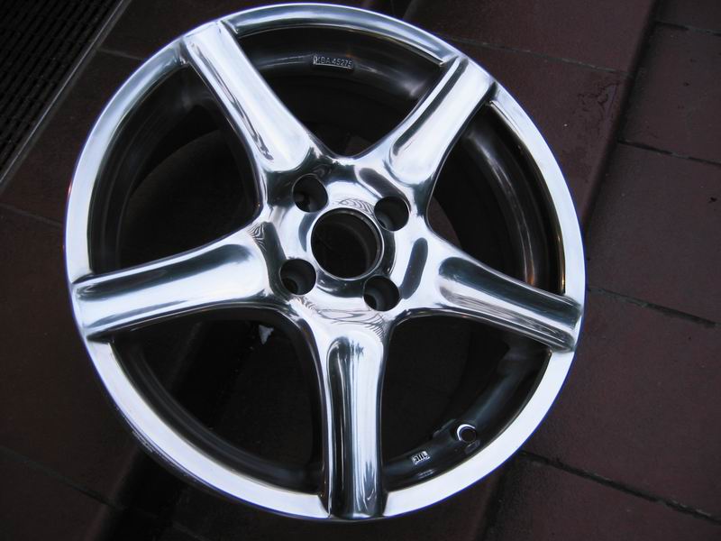

Witam :) Chciałem zapytać szanownych użytkowników czy ktoś z was próbował :wink: sam wypolerować felgi :?: :?
Za taką usługę warsztaty krzyczą sobie ok 100 zł za sztukę ( alu 17") od polerki na wysoki połysk.
Zobaczcie sami : :shock:
prawda że robi efekt :D
więc jeśli ktoś wie jakie środki potrzebne są do polerki i jak do tego się zabrać to proszę pisać.

Tak Pimpo , sam chce je wypolerować , na forum już czytałem :roll: ale nigdzie nie znalazem jak samemu je wypolerować :?

No jakby to się dało zrobić w domo-garażowych warunkach to byłoby bardzo fajnie. Ostatecznie 100 zł od sztuki da się przeżyć biorąc pod uwagę jaki jest efekt końcowy.

Witam.Przyznaję efekt jest bombowy :roll: i ceny nie wygórowane, ale kumpel tez miał takie aluski i strasznie narzekał na utrzymanie takich felg w czystosci i w stanie pokazanym na foto powyżej ( strasznie zachodziły takim dziwnym "nalotem", w koncu je sprzedał i ma zwykłe alusy proszkowo malowane

Takie polerowane felgi fajnie wyglądają, ale niestety aluminium utlenia się i śniedzieje. Prawdopodobne za 100PLN oprócz polerowania dochodzi jakiś bezbarwny lakier. Kupiłem do swojego Probe 2.0 felgi z GT 2.5, lakier odłazi i też się zastanawiam.

Wydaję mi się że polerowanie w domowych warunkach nie jest dobrym pomysłem. W zasadzie zastanawiam się wogóle jak oni to polerują? Ja np. mam wypolerowany dekiel zaworów (wiadomo - aluminium polerowane daje ładny połysk). Nie daj Boże żebym popsikał do np. preparatem do czyszczenia silnika i mam po pokrywie. Kiedyś kapła mi taka kropelka na dekiel i został ślad.

tam gdzie ja zaworze to trwa to ok 3 dni, i z tego co pamiętam dają 3 lata
na lakier.
A procedura jest następująca:
Piaskowanie
Płukanie
Podkład proszkowy
Do pieca
Lakier utwardzony (jakiś tam samochodowy)
Do pieca
No i na wierzch jakiś lakier bezbarwny

he he. Wiatm. Ciekawy temat poruszyliście. Z zawodu jestem technologirm i zajmuje sie budową form do przemyslu Tworzyw sztucznych. Formy robie z Aluminium i ten temat juz dawno chccialem sam rozgryżć. Wiec z felami jest tak. Jak chcesz to przywieź te fele do mnie z w jedną noc na lewo u mnie w firmie ci je tak wypoleruje ze nie poznasz. Tylko jak ktos powuzej napisal, jest jeden problem. Zdzierasz warstwe ochronna powstałą w sposób naturalnu podczas malowania proszkowego i taka wypolerowna fela Ci sie po prostu utlenia. Ja mam formy takie polereoane i mimo ze chlopaki u mnie scieraj sie i regularnie je chemiąspecjalną jadą to i tak tworzą sie dziwne pory i na prawde nie ładnie to wygląda, robi sie chropowata, ale miejscami tylko :( . Probowałem lakierów specjalnych (brałem niby mi do budowy form potzrebne były;) ) ale od alu wszystko odpada. Do tej pory nie wiem o co chidzi. Podkładu nie użyjesz żadnego bo wygląda wtedy jak kupa.

Mój nowy nabytek z 2.5 nadal leży z odpadającym lakierem bo nawet nie mam czasu poszukać konkretnego lakiernika. I wpadła mi do głowy pewna myśl. Około 4 lata temu postanowiłem wypolerować cały silnik mojego Junaka. Męczyłem się z tym chyba ze 4 dni. Efekt ok. ale przez tydzień, później cały zaczął śniedzieć. Przypadkiem nawinął się znajomy i zaproponował poniklowanie całości. Jak się dowiedziałem nikiel jest techniczny i dekoracyjny. Techniczny nadaje się tylko do zabezpieczania przed korozją, a dekoracyjny przypomina chrom ale jest lekko żółtawy. Co do pokrywania nim aluminium sami mieli wątpliwości "potrzebna jest jakaś inna linia technologiczna, transport z wanny do wanny bez dostępu powietrza :shock: ale wyszło ok. Co do Junaka silnik nadal leży w garażu , ale nikiel nadal ok. Kosztowało mnie to litre :twisted: , ale dobre czasy się skończyły i zapytać by o konkretne ceny. Nie wiadomo jak z trwałością przy agresywnych warunkach no ale przy przystępnej cenie warto spróbować.
