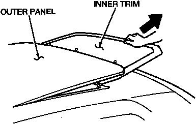

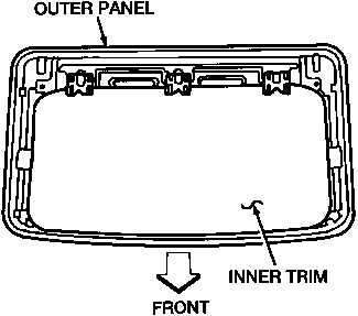

    The inner trim is inserted into the rear of the outer panel as shown.
  3. Pull down on the front of the sliding panel inner trim.
  4. Pull the inner trim forward from the rear clips.
  5. Remove the inner trim by sliding it rearward over the roof panel.

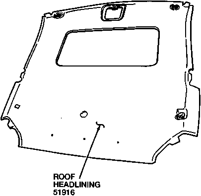

  6. Remove the headliner.

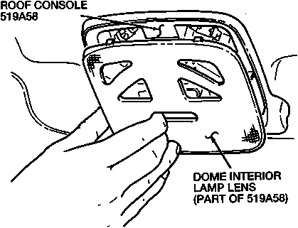

    1. Remove the roof console.
      1. Carefully remove the roof console lamp lens from the roof console.
      2. Remove the two roof console screws and lower the roof console.
      3. Disconnect the two electrical connectors and remove the roof console.
    2. Remove the four inside visor screws.
    3. If equipped, disconnect both vanity mirror lamp electrical connectors and remove the inside visors.
    4. Remove the roof side inner front mouldings, center body pillar inside upper finish panels and quarter pillar trim panels. Refer to the procedures in this section.
    5. On vehicles equipped with a sliding roof panel, remove the seaming welt attaching the roof headlining to the roof opening.
    6. Bend the steel retaining tangs from the weld seam.
    7. Insert a screwdriver under the coat hook covers (29024) to release the retainer spring and pry out the coat hook covers.
    8. Remove the three plastic clips located at the rear of the roof headlining.
    9. Remove the two plastic clips located at the C-pillar.
    10. Remove the roof headlining.

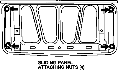

  8. Remove the four sliding panel attaching nuts.
  9. Push the sliding roof panel up from the inside to remove it.
Installation
  • To install, reverse the removal procedure.
    Tighten the four sliding roof panel nuts to 8-10Nm.

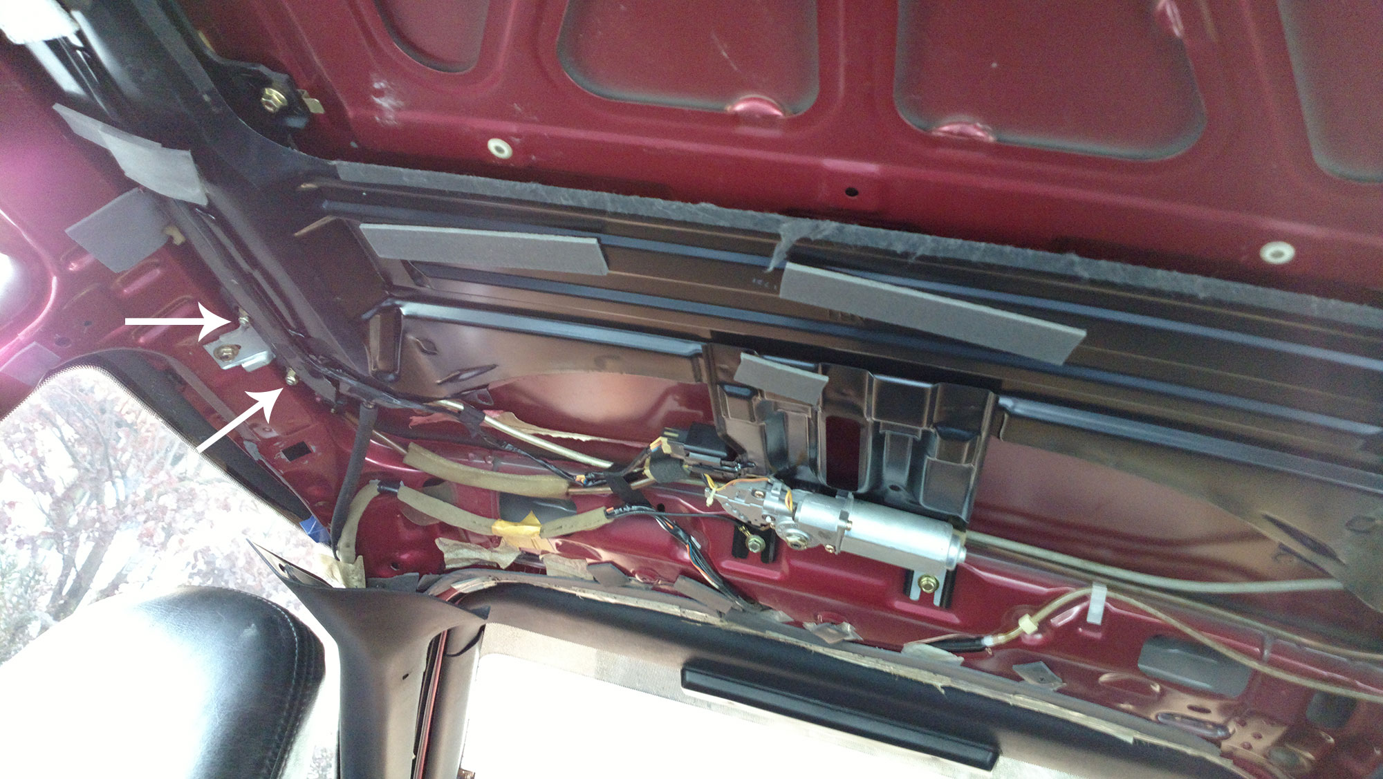

Czy ktoś się orientuje, czy w probasie jest regulacja szyberdachu ? Generalnie szyber mam wymieniony z uwagi na rdzę, która wychodziła. Widać że szyber jest lekko przesunięty do przodu i dosyć mocno dociska, natomiast z tyłu nie dochodzi do końca i jest z 1mm przerwy gdzie może się dostać brud.
Generalnie woda się nie dostaje do środka i nic nie cieknie, ale podejrzewam że jak się odpływy zapchają to może być katastrofa...
Z tego co widziałem ta cała blacha jest przykręcona na 4 śruby i jako takiej regulacji nie widziałem, może cały ten mechanizm ma jakąś regulację?

Jest regulacja, musisz tylko zdemontować podsufitkę :wink:
Posty: 1889
Re: SZYBERDACH
Regulujsz całym stelażem. Tylko trzeba podsufitke zdjąć całą. Ale to proste ;)

Dzięki za informacje. A jak ta regulacja wygląda, będzie już widać co i jak po zdjęciu podsufitki?
2.5 GT v6 1996r. - JEST :)
Re: SZYBERDACH
Będziesz widział wszystkie śruby ;)

Zrobiłem fote jak to wygląda po zdjęciu podsufitki, może się komuś przyda, jak ktoś chce to wrzucę więcej. Strzałkami zaznaczyłem regulację.
Pozdrawiam.
