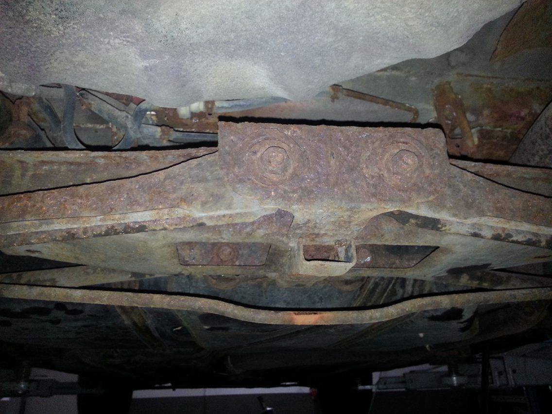

Posty: 3440
Re: Tylne zawieszenie - tuleje drążków wahaczy...
A ja bym zadzwonił do Mazparts i Carspeed i zapytał u nich.
Co ciekawe- zamienniki w zawieszeniu tył w cale nie muszą być gorsze od ORY.
Po tylu latach - szczególnie, gdy zawieszenie w niektórych Probasach wygląda tak jak na zdjęciu poniżej (dla złośliwych dodam, że to nie mój Probas) myślę, że nie ma sensu takiego zawieszenia w takim stanie piaskować i ratować skoro wahacze to sobie można na kolanie zginać. Wiem, że niektóre zamienniki mają grubsze wahacze od ORY ;) Stąd można by było zainteresować się tematem nowych.
