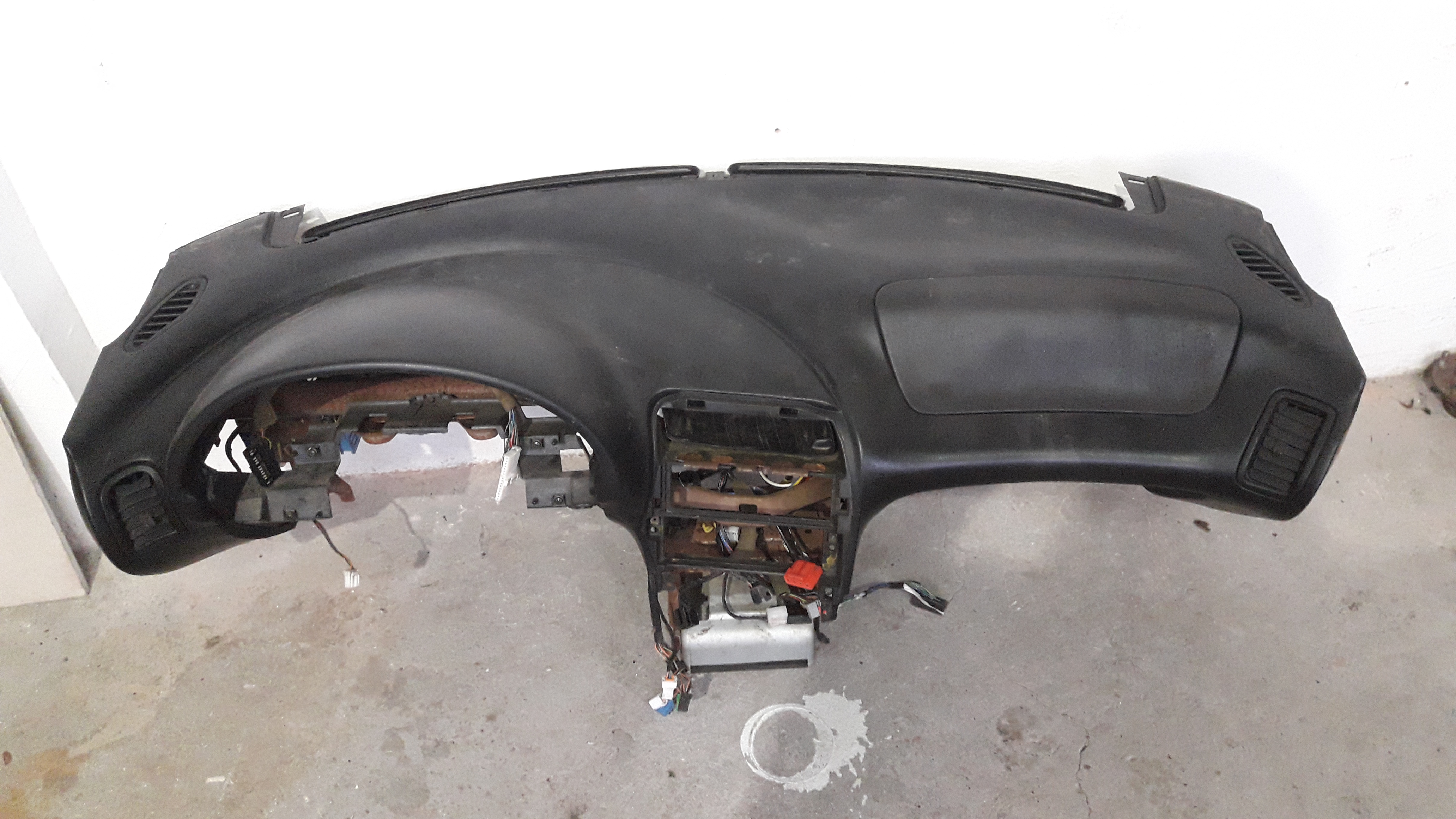

Zdemontowałem kokpit. Tym samym po roku prawie zakończyłem demontaż, została jeszcze linka od ręcznego, planuję z nią się dziś uporać.
Re: wuka
zastanów suę nad wymianą deski na taką z polifta. Nie jest błyszcząca i z ciut lepszego materiału.

Post autor: wuka »
Deski nie będę wymieniał, mam na nią inny plan :D

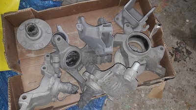

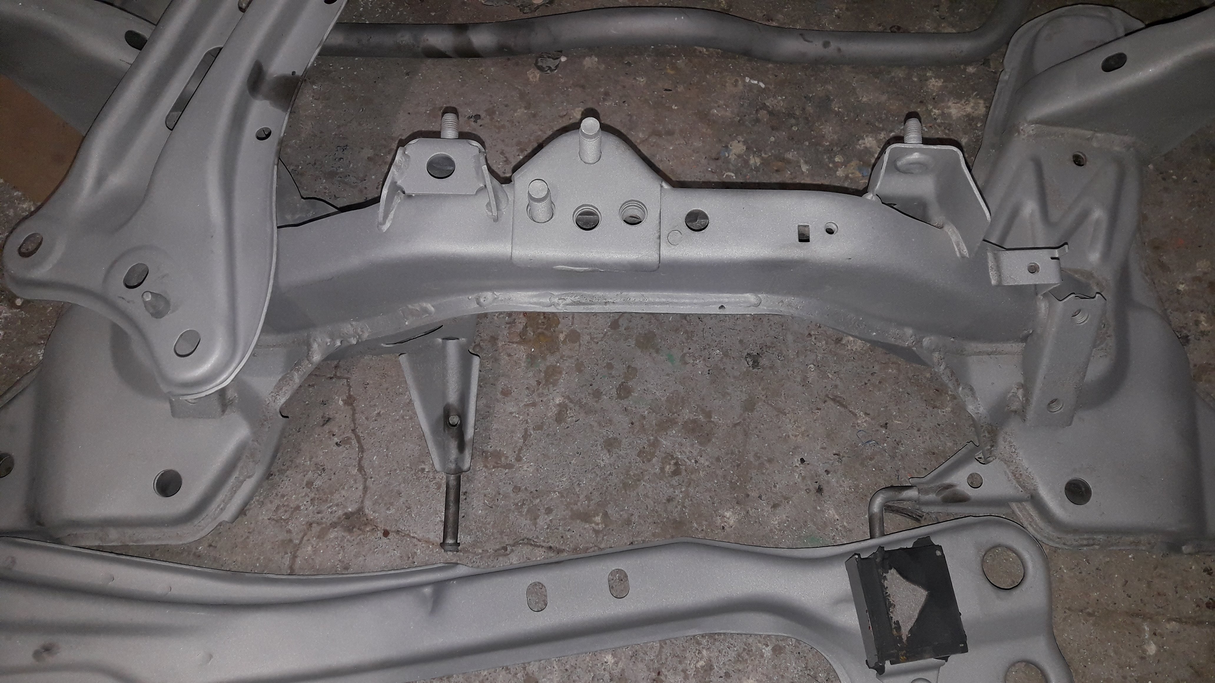

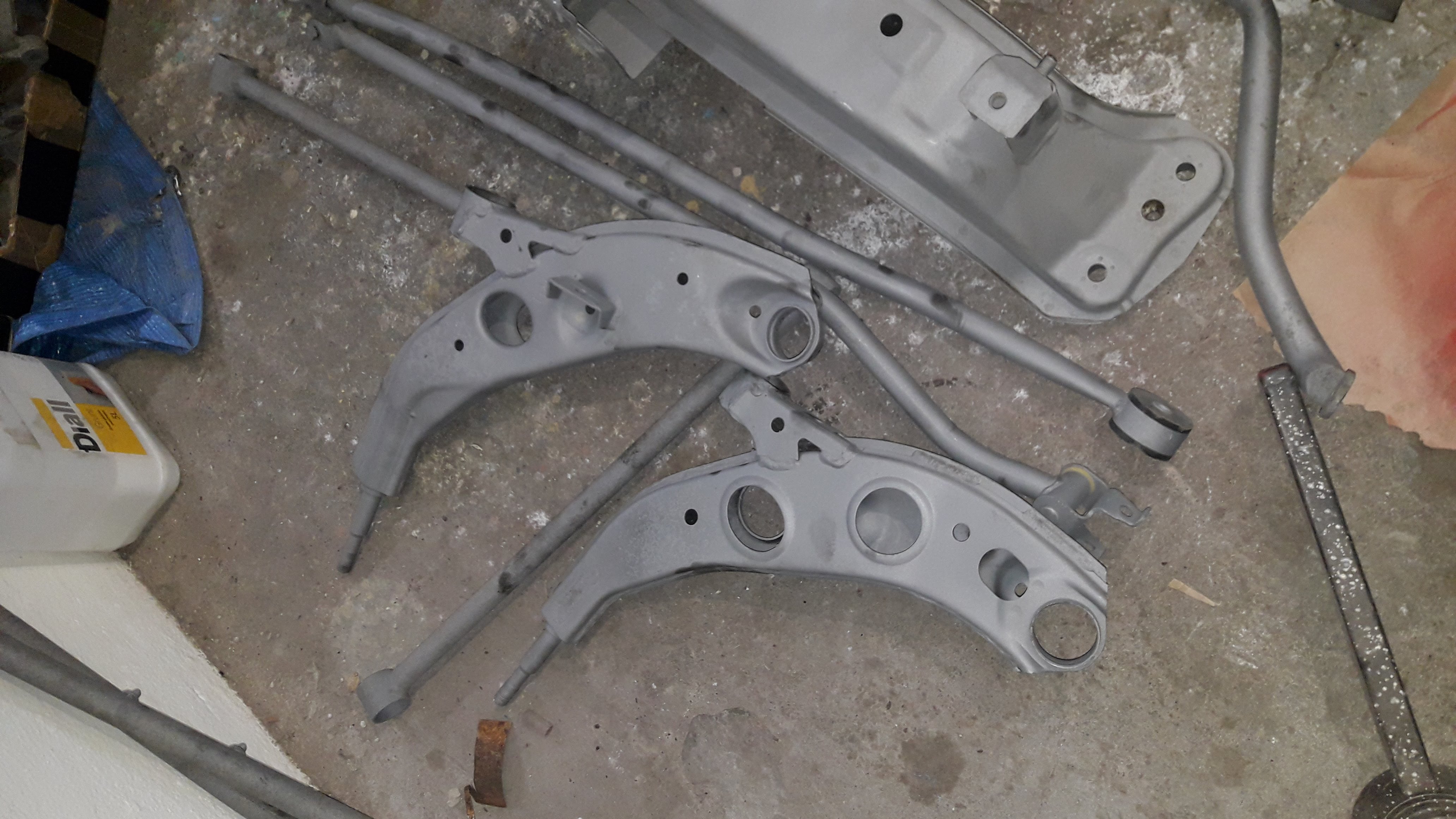

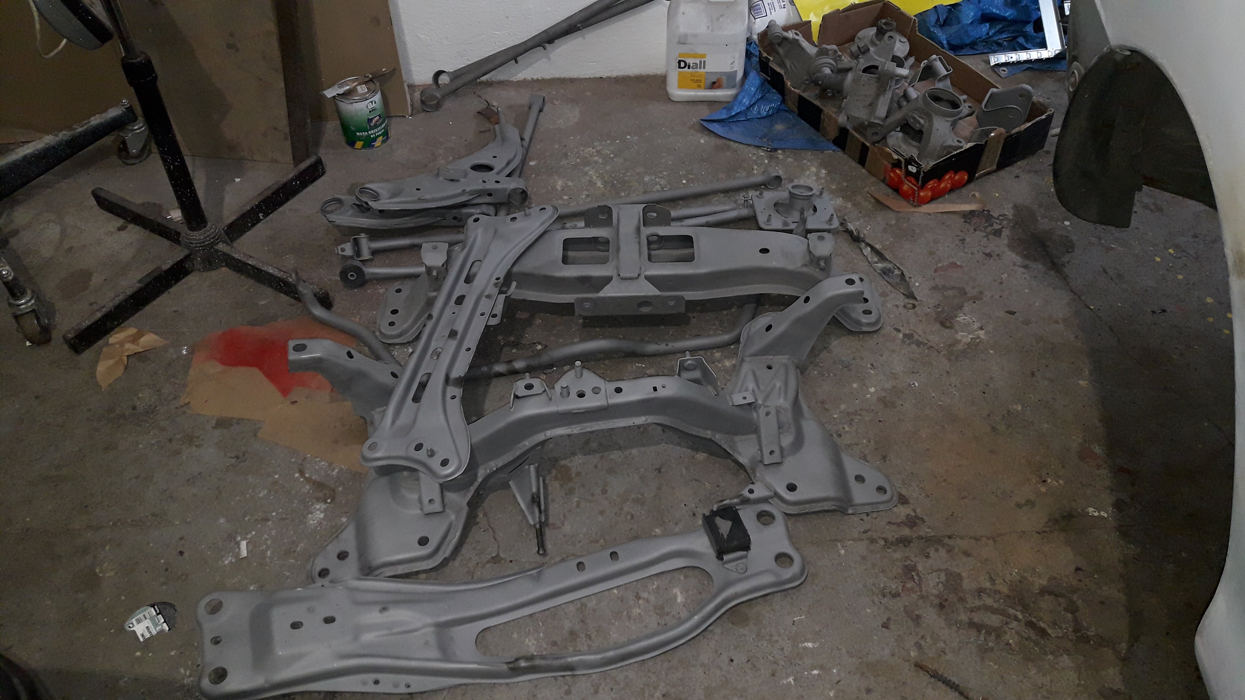

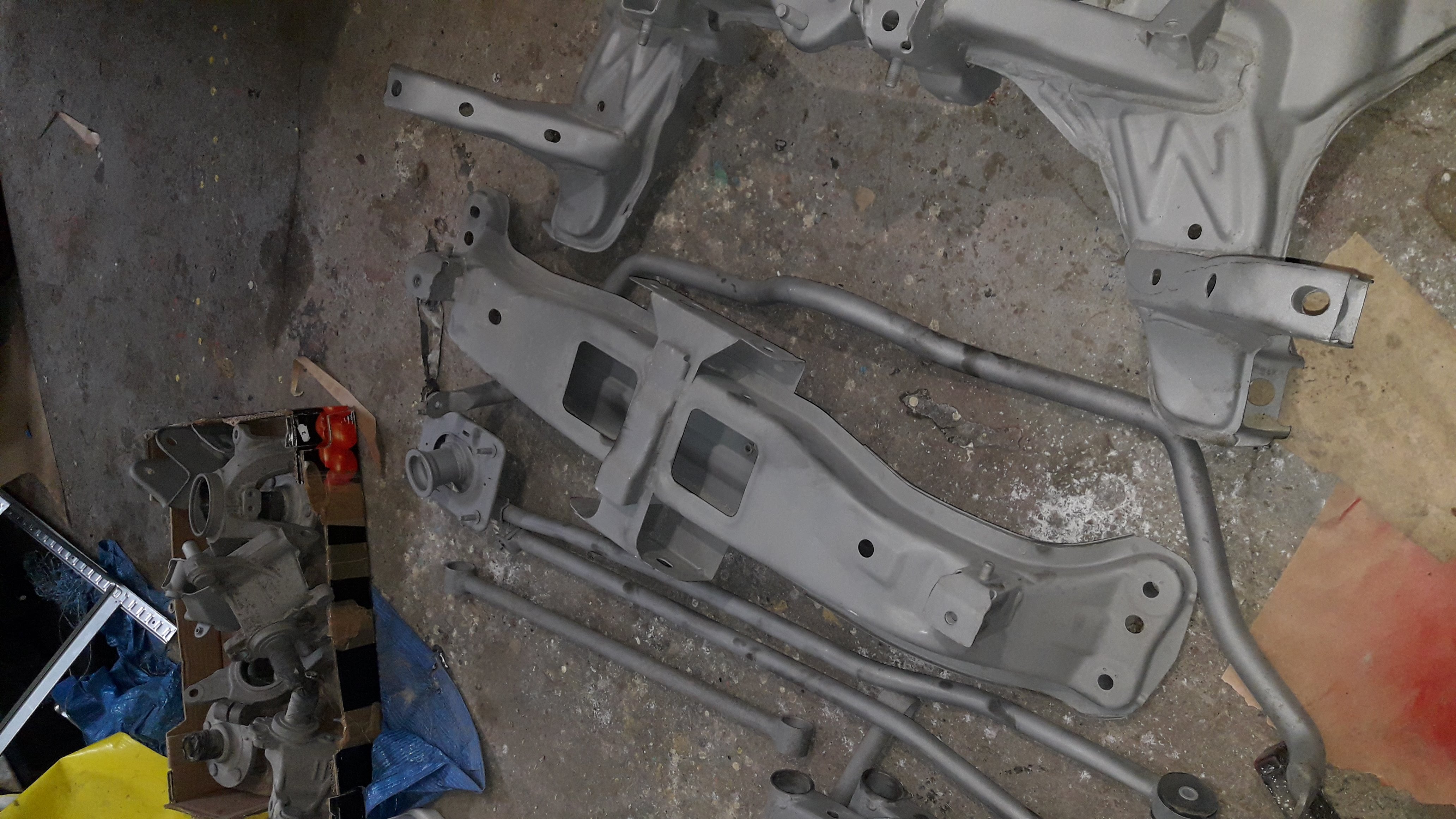

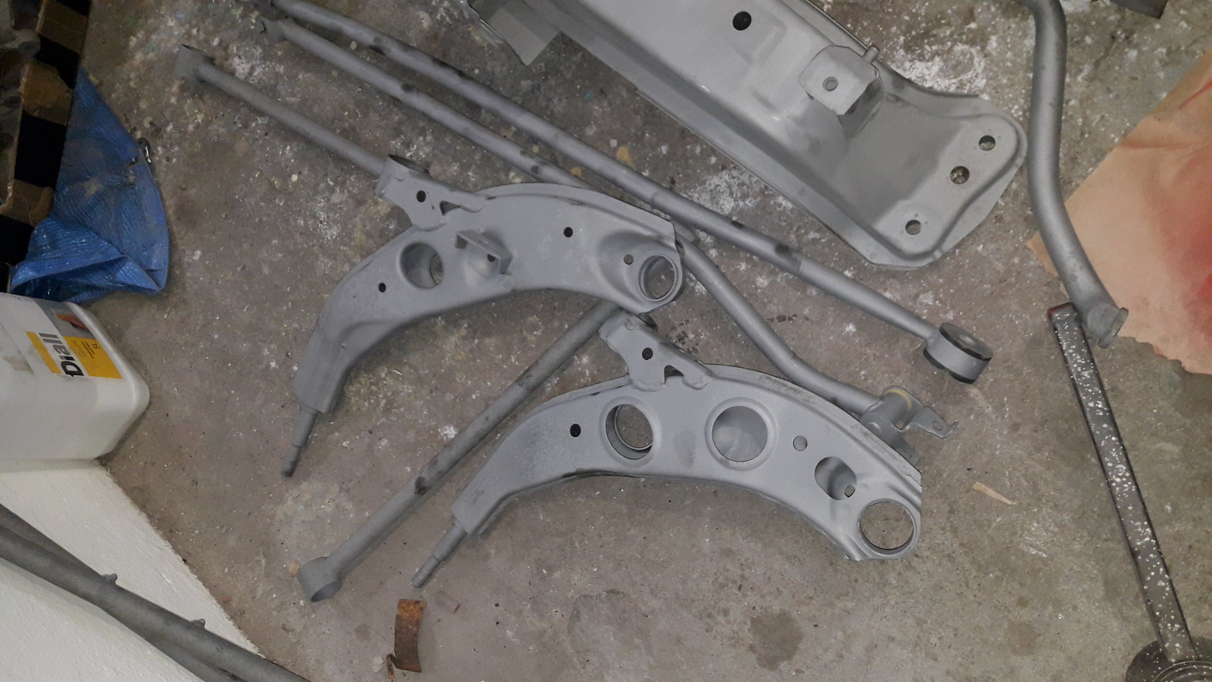

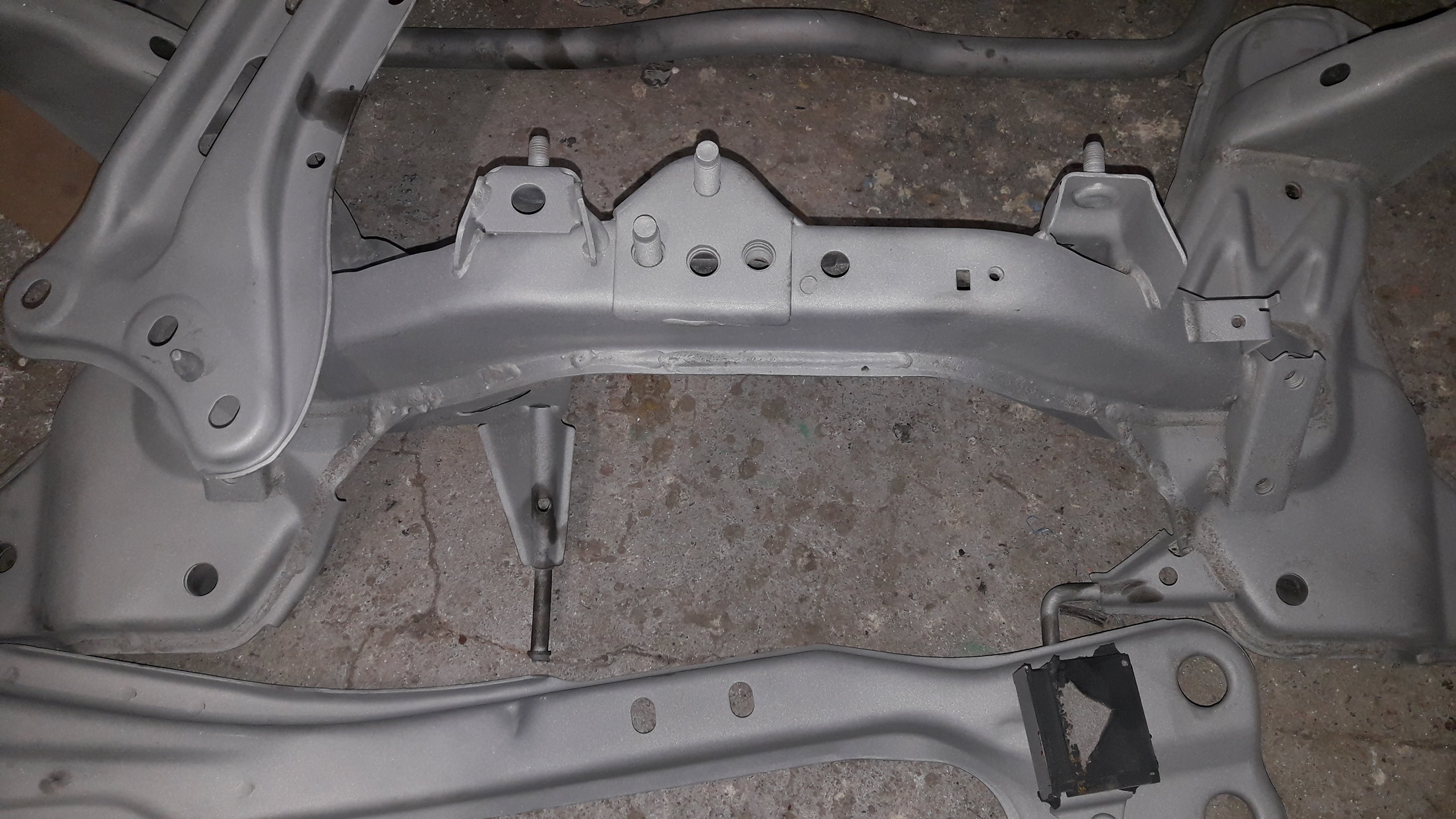

Wróciły moje graty z piaskowania :D
Posty: 4278
Re: wuka
Teraz kolego drążki stabilizatora i piasty w trawienie i ocynk galwaniczny a na to podkład akrylowy i akryl
A reszta w ocynk ogniowy i jak chcesz to pomaluj dla kolorku też akrylem i na twoje i twoich dzieci życia starczy ;)

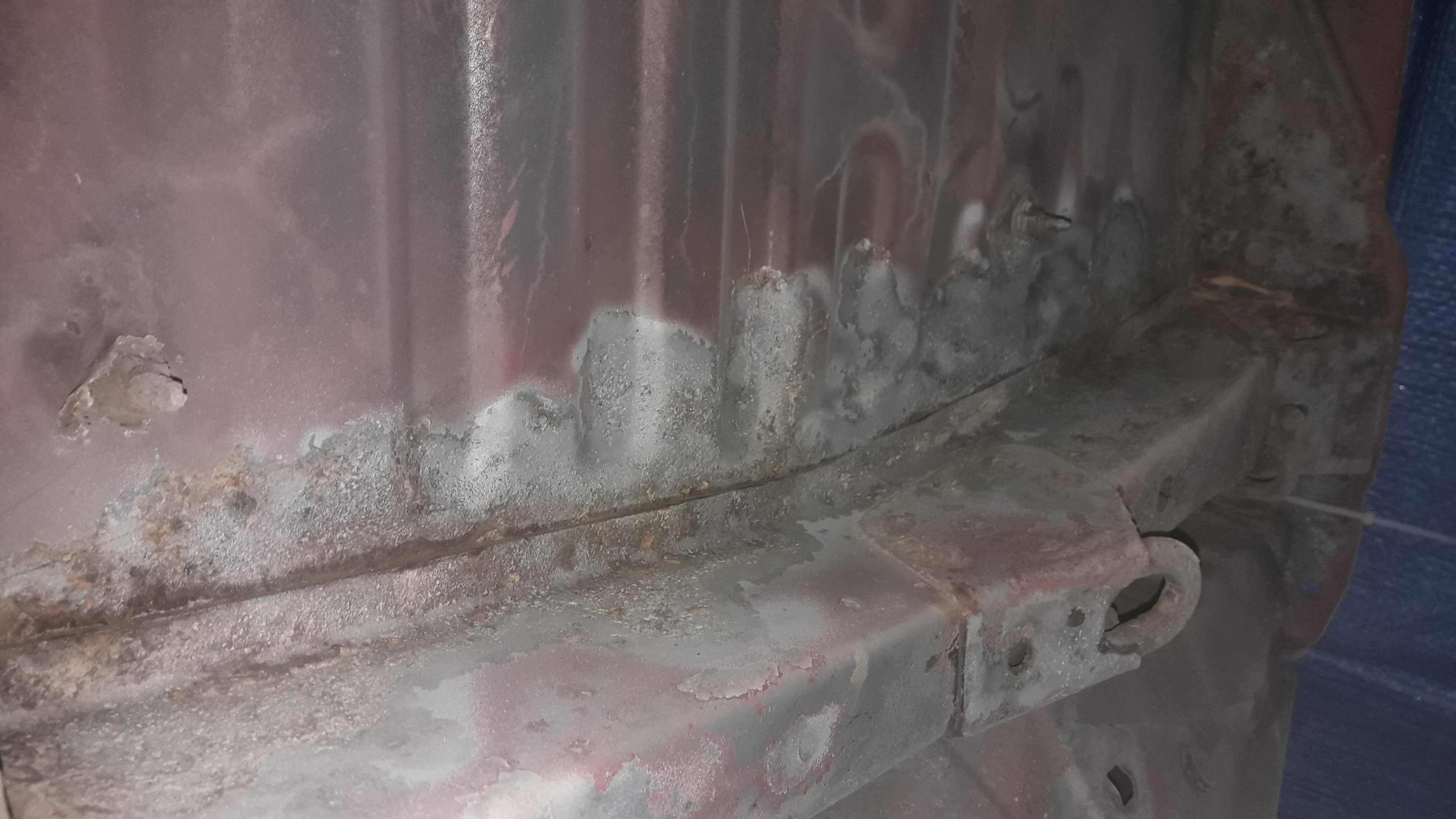

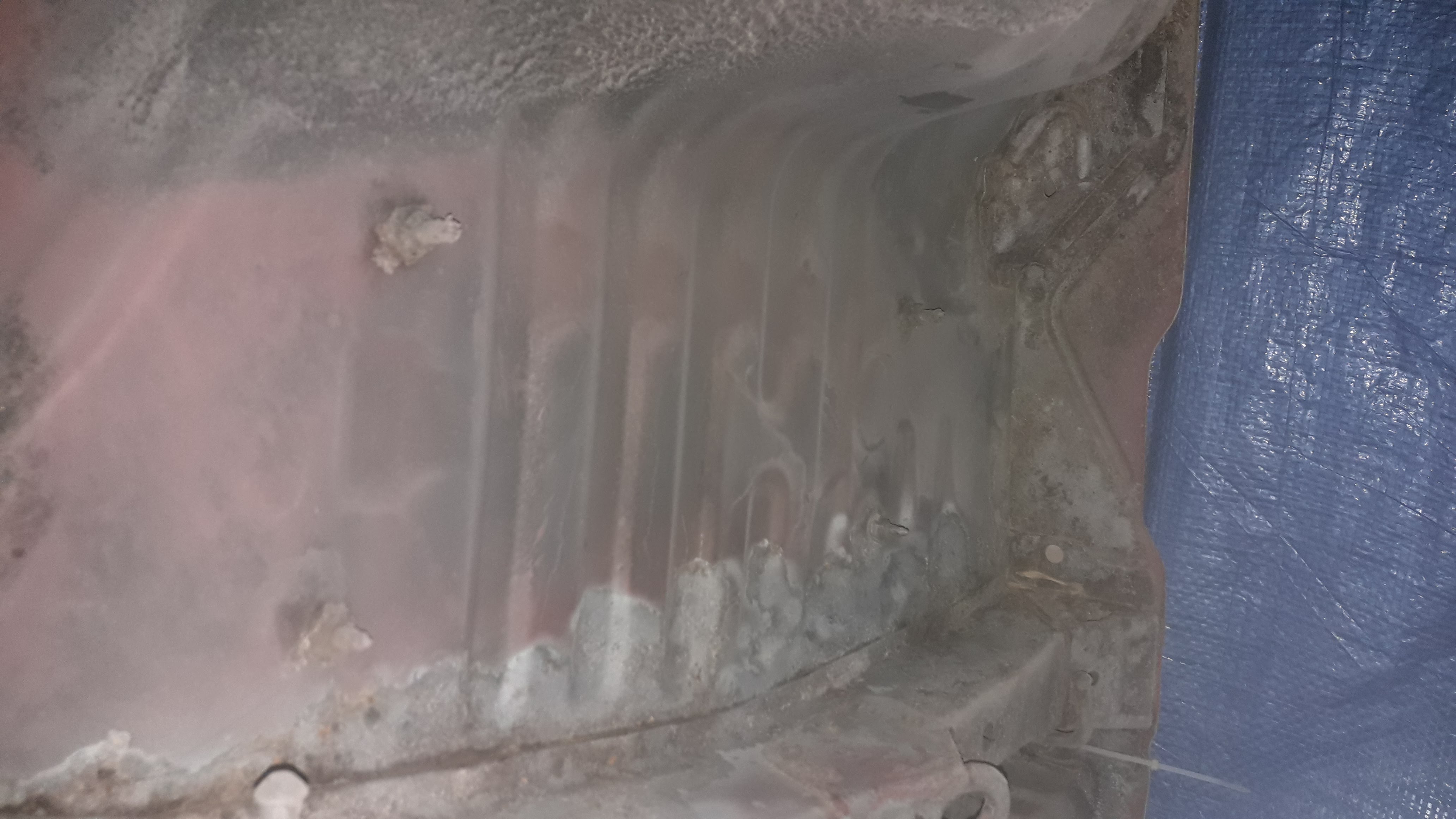

Z cynkowania jednak zrezygnuję, ale i tak mój samochód będzie lepiej zabezpieczony niż 90% samochodów w takim wieku jeżdżących po naszych ulicach.
Wczoraj walczyłem z rudą. Najpierw wyszorowałem dokładnie spód,
a później przy użyciu mocno amatorskiej piaskarki czyściłem resztki rdzy które znalazłem. Przeżarte miejsca zostaną naprawione wstawkami, po wszystkim całość zostanie zakonserwowana.

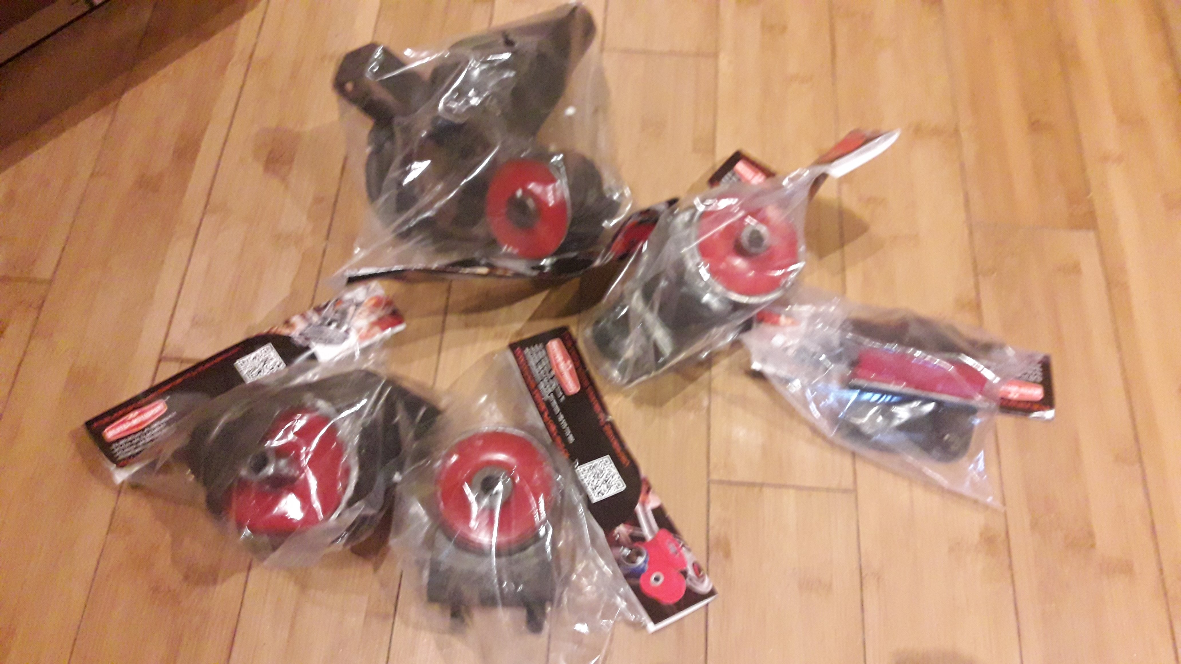

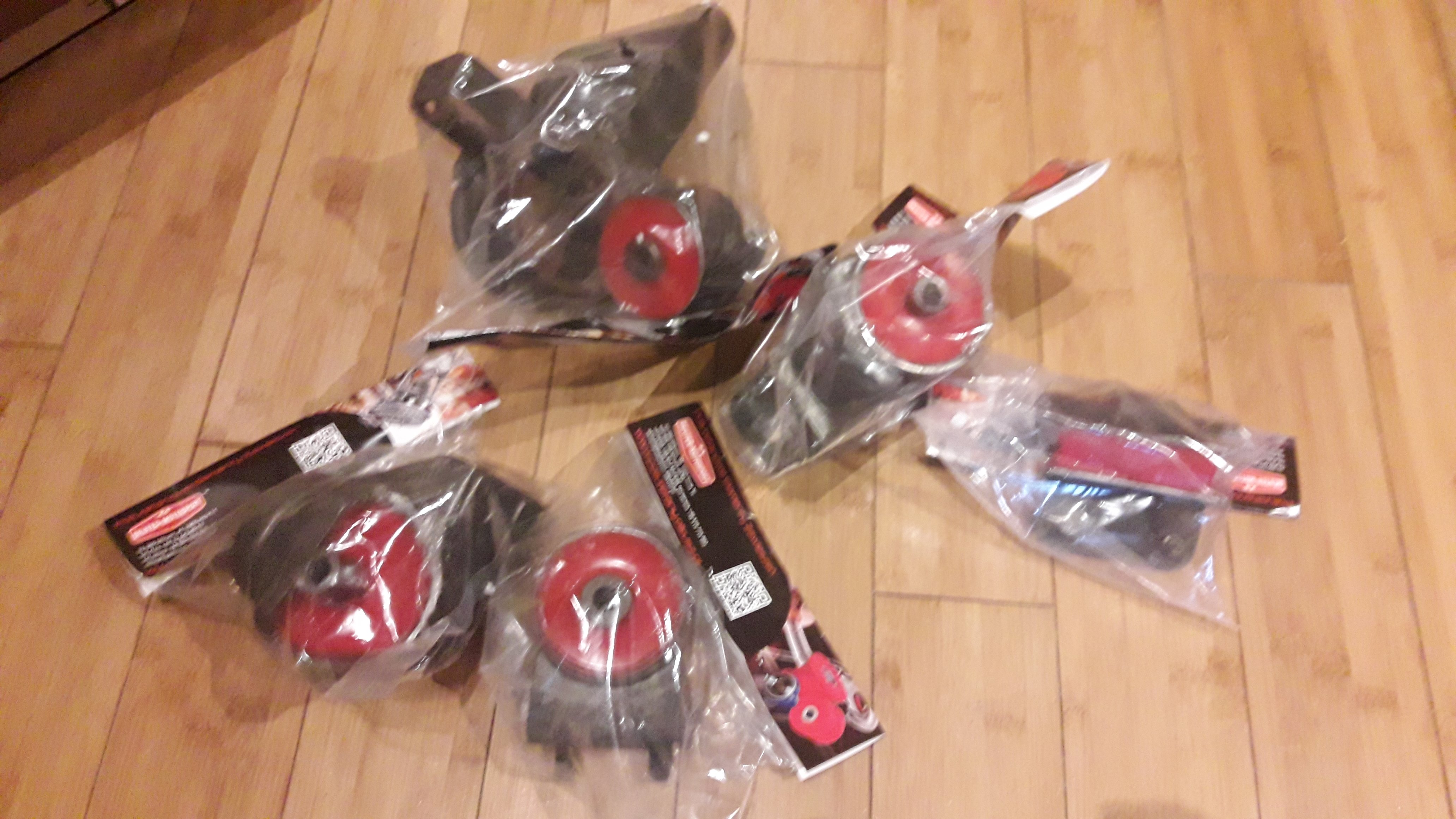

Dzisiaj dostałem prezent z poczty :D
Resztę mam dostać jutro.

Post autor: Prezes5G19 »
Łooo panie .... ! Byle by tylko poliuretan nie był za twardy bo będzie ci przenosić drgania na budę a to nie jest przyjemne. Miałem tak po wymianie na nowe poduszki silnika i skrzyni . Guma w zamienniku była zbyt twarda i drgała kiera oraz kierunek w zderzaku :/
