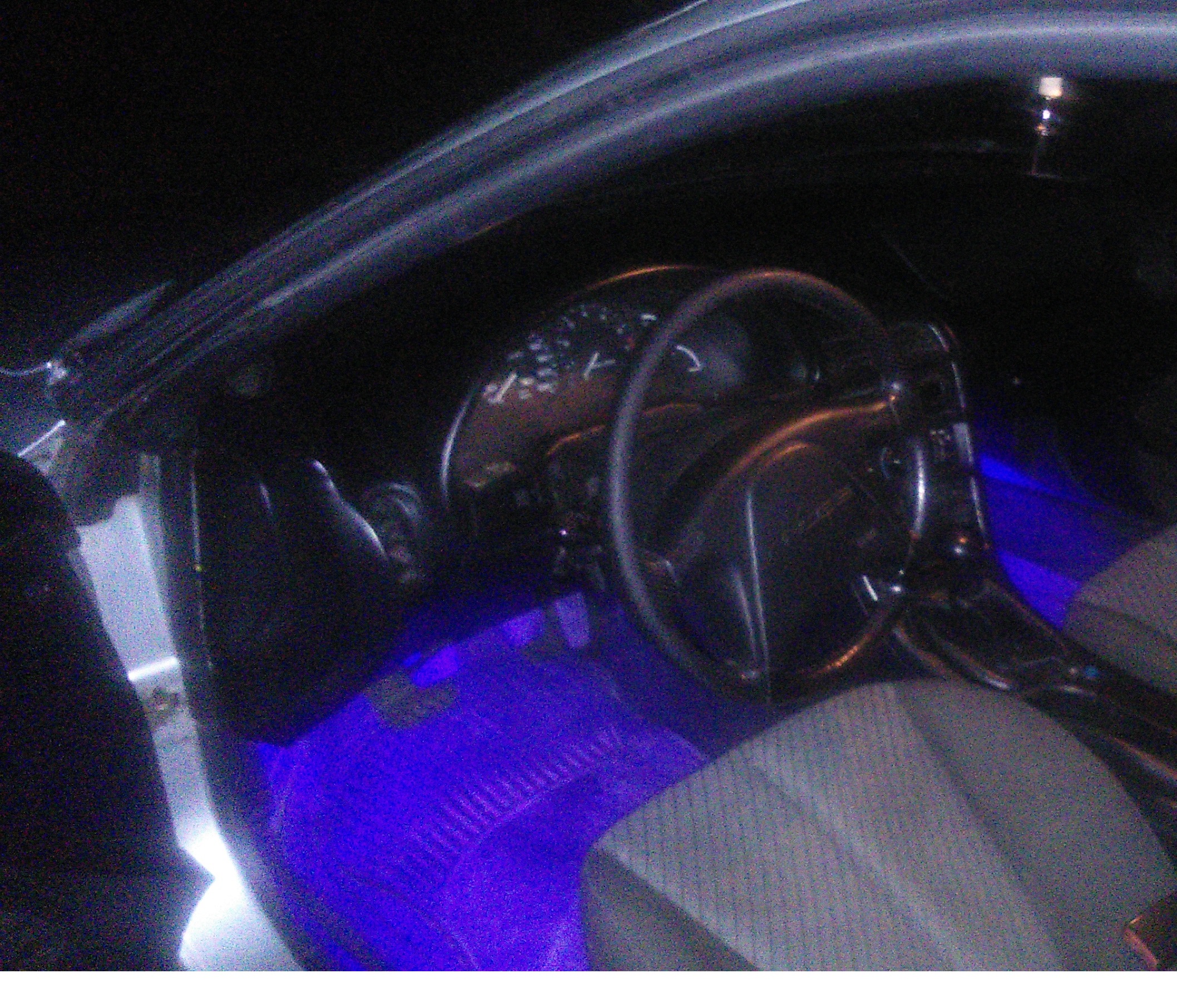

Końcówki wymieniłem ale udało mi się górę obciąć i zmieniałem wahacze więc Dolnego nie musiałem ciąć że wszystkiego została Mo tylko zmiana gum :) a i ostatnie moje zmiany dotyczące oświetlenia stóp z żółtego na niebieski. Oceńcie czy wam się podoba :) bo mi tak :).
Żarówki Led niebieskie.

2 fast 2 furious
