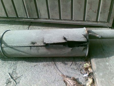

witam.
i stało się
mam do wymiany tylny wydech na 100% oraz prawdopodobnie katalizator
byłem dziś w warsztacie i powiedział że tylny pasuje od mazdy626 i kosztuje z wymiana 350zł.
natomiast ma zamiennik zamiast katalizatora za 250zł z wymianą
mam pytanie czy sa oryginały
i za ile
,a może faktycznie można założyć tylny od 626 co myślicie o jakimś zamienniku w miejsce katalizatora a może tak jak piszecie wyżej po prostu go wywalić
co wtedy[ z przeglądem na legalu
mnóstwo pytań
pozdrawiam

Re: Katalizator poszedł precz, ale co dalej?
Jak zalozysz od 2.0 to bd mial jedna rurke, na allegro masz pelno zamiennikow po ok 120zł. . . .
A jesli jeszcze do tego jestes w miare kumaty to przy uzyciu 2 kluczy wymienisz go sobie sam
Pozdro
Pozdro
W łodzi na pewno znajdziesz Stację w której nie zwrócą uwagi na brak kata.
Tłumik może być inny, najważniejsze żeby nie było "prześwitów" powietrza i cały układ nie przekroczył normy hałasu.
witam .
znalazłem warsztat w kórym wymieniłem tłumik za180zł z wymianą
jeśli chodzi o katalizator więc po dość długich oględzinach ponowie fachowcy a było i trzech stwierdzili ze zostawiają go na miejscu ponieważ nie ma potrzeby jeszcze go wywalać jest jak najbardziej dobry jedynie zewnętrzna blach jest troszkę skorodowana ale katalizator jest w dobrym stanie i zapewnili że długo jeszcze na nim pojeżdżę
mam natomiast pytanie : po wymianie tłumika probuś stał się żwawszy i chyba mocnijszy , ma to związek z tą wymianą
i dlaczego ta wymiana spowodowała taką zmianę
nierozumię tego
pozdrawiam
pozdrawiam
