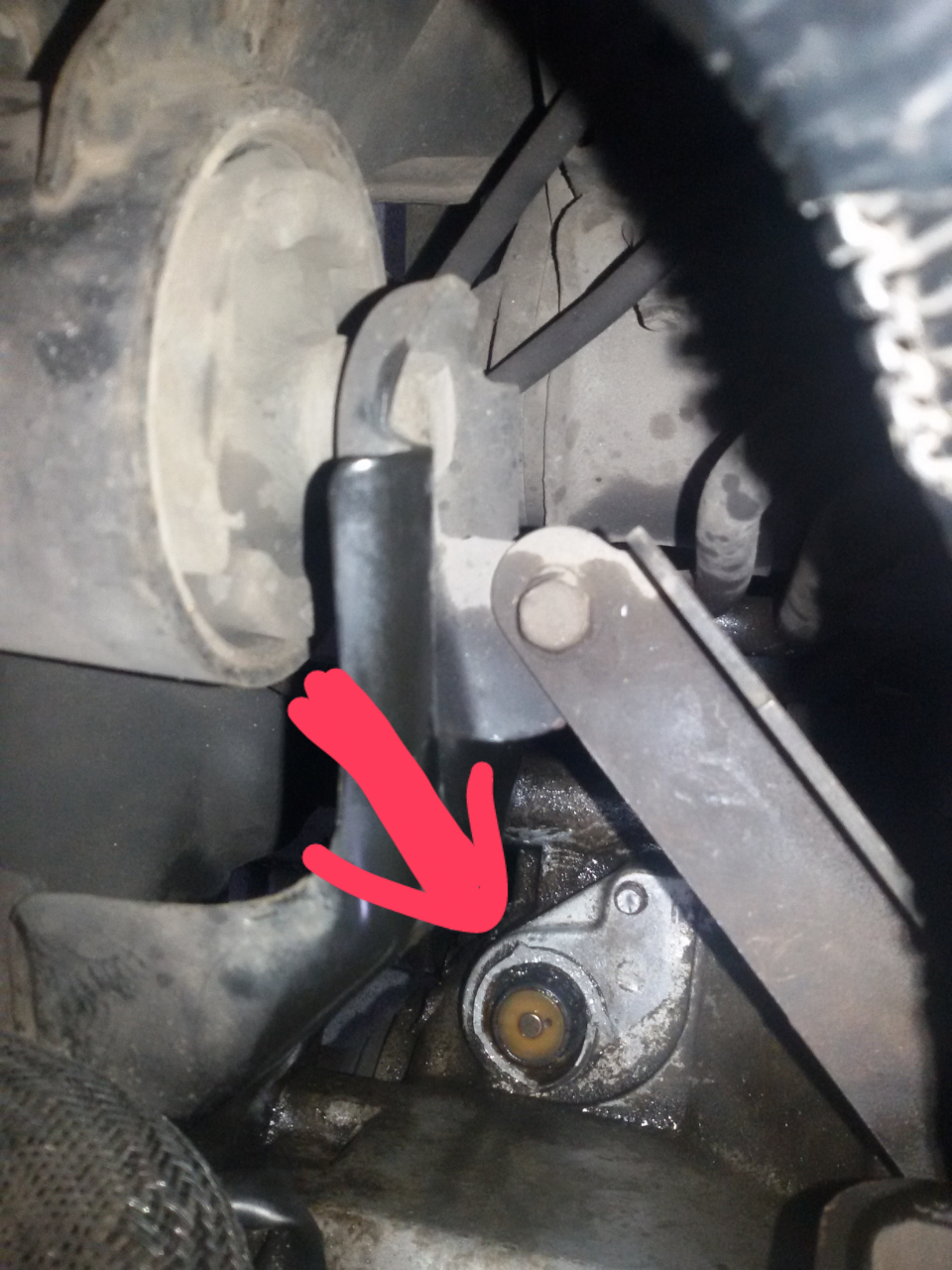

Ma ktos patent jak wyjąć pozostałość po czujniku predkosci znajdującego się na gorze skrzyni biegów, pod przepustnicą (slaby dostęp) Mechanik dziś rozlozyl ręce. Częściowo ułamany czujnik nawet nie drgnie tak się zapiekł. Moze jakis specjalny preparat? Kurcze od zakupu jeżdzę bez wskaznika predkosci :/ kicha jak nie wiem. Nie chce mi się z tego powodu wyjmować skrzyni...
Mam dobre wieści:) Mechanik wymienił pierścienie
-- dodano 2016-01-08 15:05 --
- Posty: 5274
Re: LukaszProbe
rozwiercić troche dookoła stalowego rdzenia i wyszarpać za niego, np. szczypy i zbudować młotek bezwładnościowy

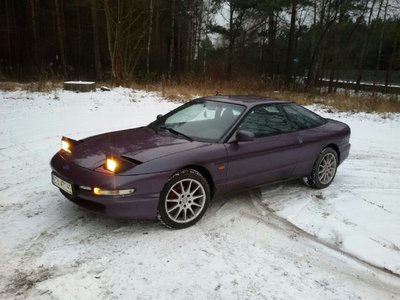

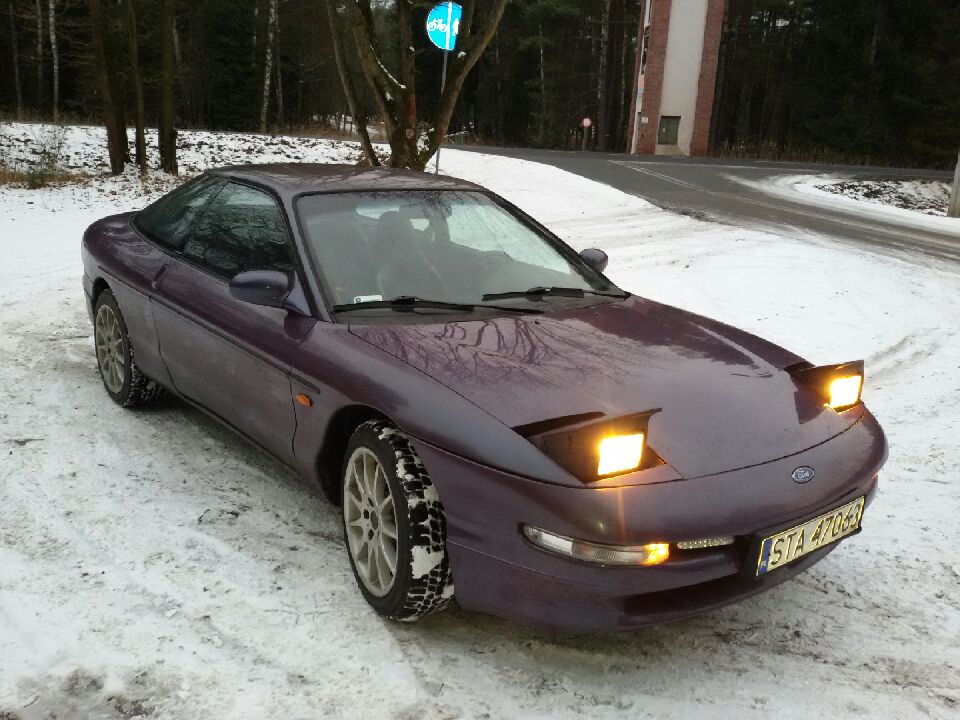

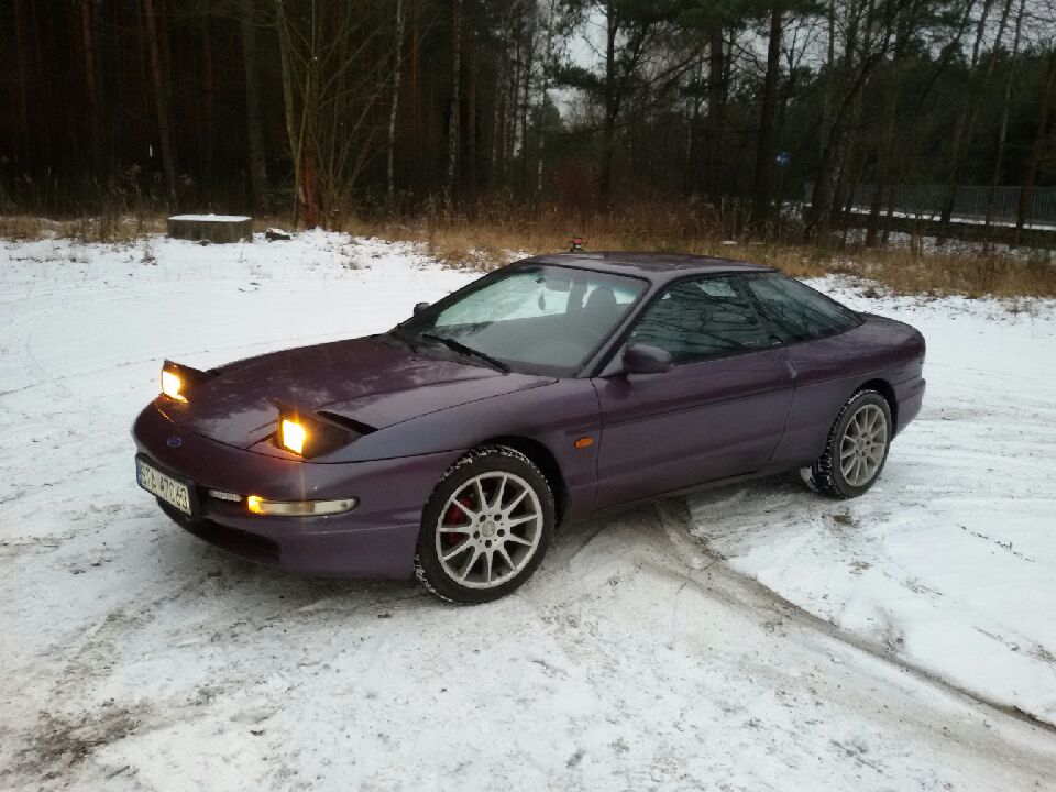

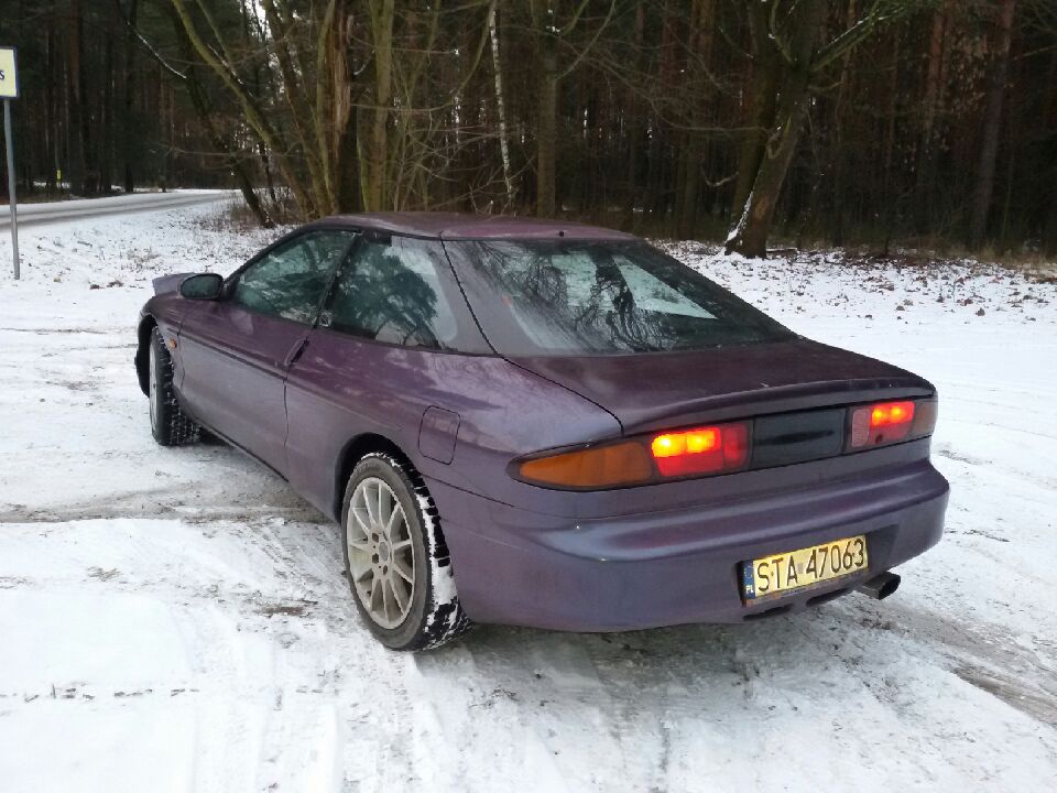

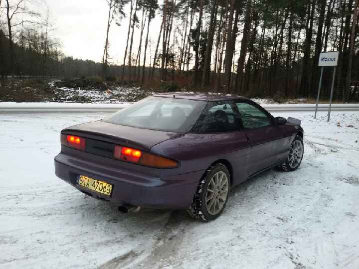

Silnik odnowiony
Probeczek juz w domku
Kilka fotek z dzisiejszego dnia..
Dzieki za pomoc. Fajki są na bank dobrze podpięte. Aparat nie byl rozbierany. Sposob montazu aparatu - na jedynce tlok w gornym polozeniu , palec w aparacie ustawiony na jedynce. Moze jakas inna przyczyna jest... Mam drugi aparat w domu zloze go w calosc i zawiozę go do niego moze cos pomoże.
-- dodano 2016-01-09 17:03 --
Silnik odnowiony

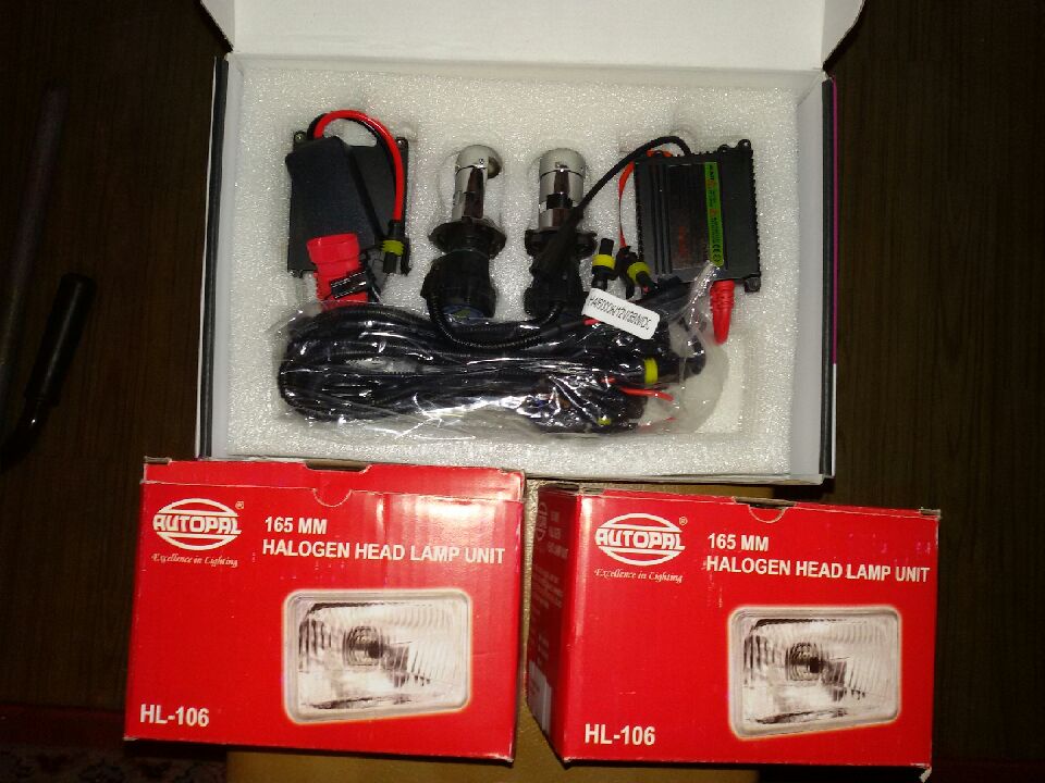

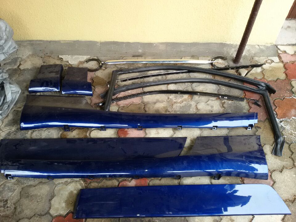

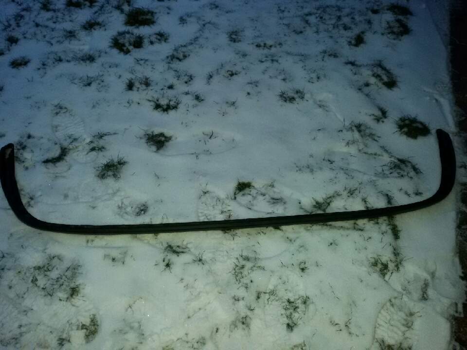

Troszkę na dniach zebrałem nowych części do Probasa.. Nowe reflektory , xsenon, nakładki progowe, uszczelki na szyby drzwi przednich, rozpórka. Tak że w najbliższym czasie jest co robić
Kupiłem też listwę obniżającą przedni zderzak co prawda z innego auta ale po przymiarce pasuje. W lato czeka mnie malowanie dlatego muszę kupić jakiś kompresorek do lakierowania...
W sumie przez cztery miesiące jak mam probka trochę rzeczy już przy nim zrobiłem..Zrobię całą listę to wkleje do mojego tematu..pewnie się trochę uzbiera...Byle do przodu

Zakupione do założenia - komplet listew progowych, spoiler, klosze + xenon, listwa na zderzak, uszczelki do szyb
