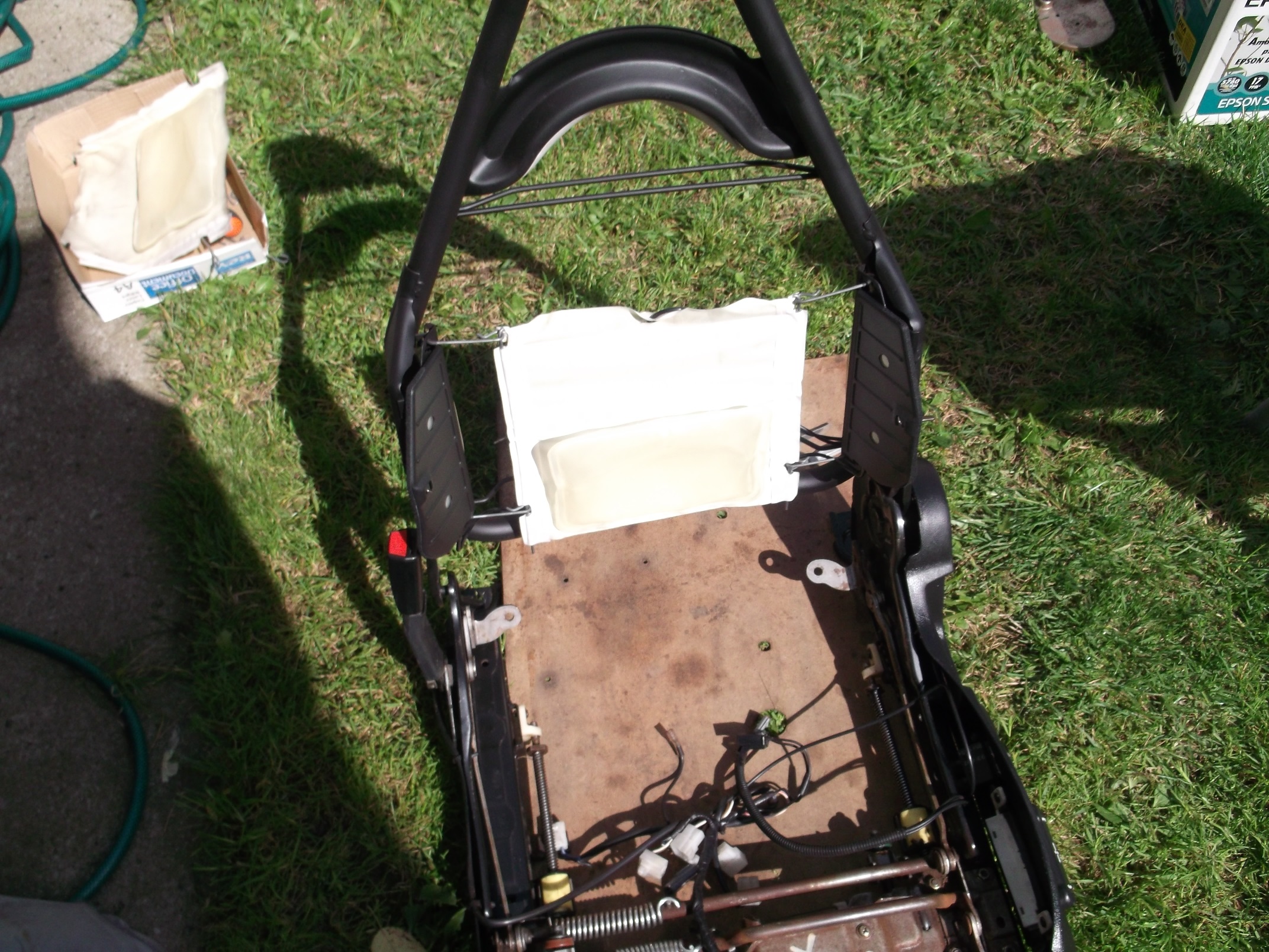

Re: Pompowanie fotela kierowcy
Witam. Mam problem z pompowaniem fotela, mianowicie z pompowaniem pleców. Gdy otworzyłem fotel wypadły mi 2 zapinki, które powinny podtrzymywac poduszkę od dołu, żeby nie zmieniała swojego położenia i nie wiem w których miejscach powinny byc zamontowane. Na poduszce jest pręcik - wydaje mi się, że do tego służy
I tu moje pytanie: rozbierał ktoś fotel i wie gdzie one mają się znajdowac ?
- avel
- Posty: 466
- Samochód: Probe II 2.0 1994
Masz rozdartą poduszeczkę i dlatego druty spadły, tutaj masz zdjęcie gdzie i jak to powinno być (zdjęcie z regeneracji "krzesła elektrycznego"
I oto właśnie chodziło
Wielkie dzięki
