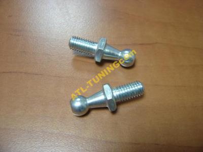

1 - Kulki mocujące siłownik do nadwozia z gwintem M8 (fot. 1)

Wykręcamy mocowanie siłownika od karoserii, a w gwint oryginalnej śruby wkręcamy kulkę (fot. 1).
W klapie mamy oryginalnie kulkę, więc tylko trzeba zdjąć z niej stary siłownik.
Nowy siłownik montujemy na kulki i wszystko powinno działać :slon:

Kulki - są dosyć ciężko dostępne, w razie potrzeby mam jeszcze kilka par na stanie :D
