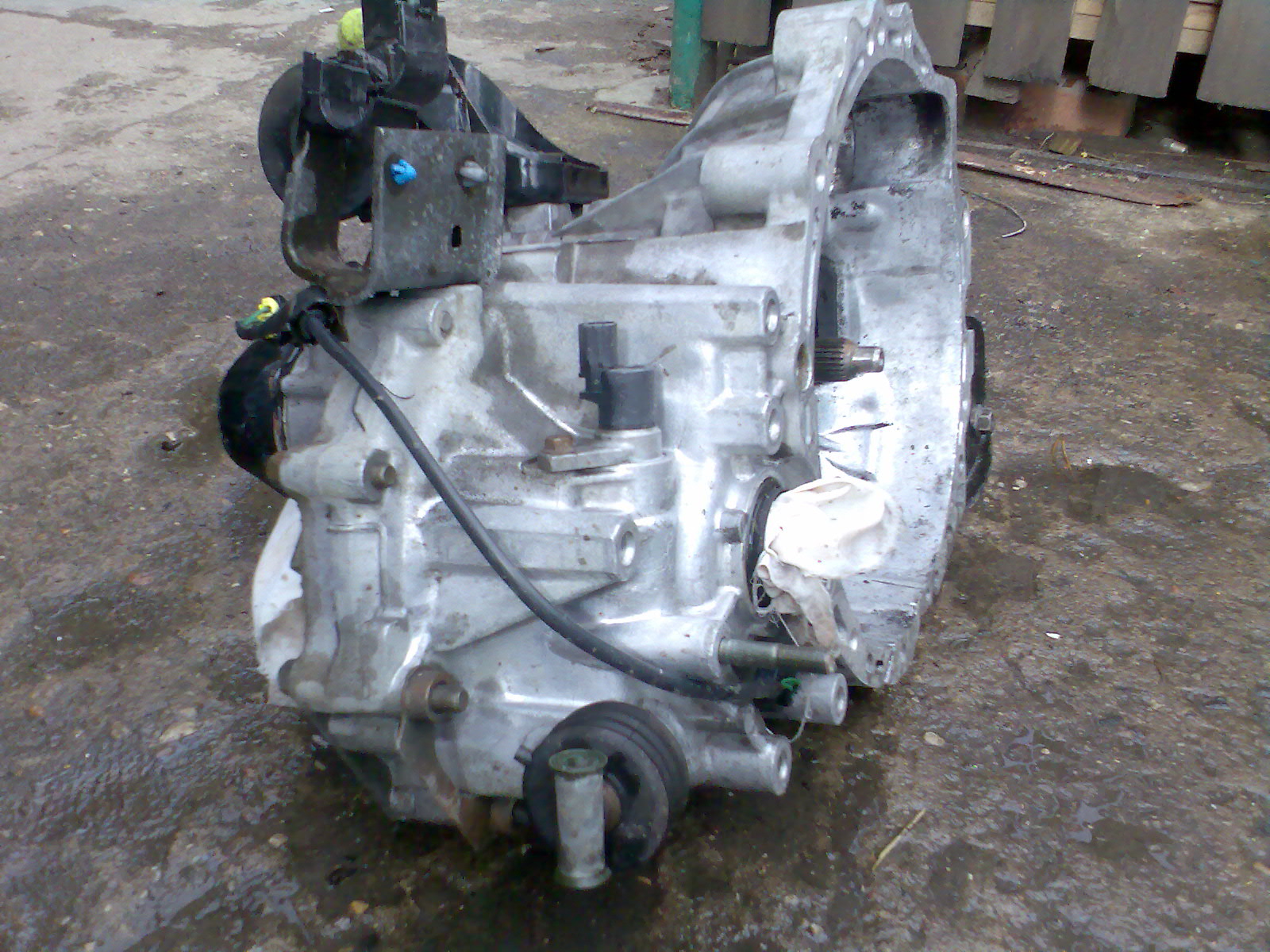

Padł mi prędkościomierz. Jechałem sobie normalnie, zatrzymałem się na chwile do sklepu i jak ponownie odpalilme auto to prędkościomierz już nie działał, podobno jakiś czujnik vss za to odpowiada. Ktoś wie gdzie jest ten czujnik?

czujnik napędu elektronicznego predkosciomieza znajduje sie w skrzyni biegow :wink:

A gdzie dokładnie? Z przodu, z tyły z boku skrzyni?
-- dodano 2012-09-20 16:54 --
Nikt nie wie?
Może ktoś ma schemat skrzyni biegów do 2.5.v6

Czujnik vss, masz zamontowany, od góry skrzyni biegów i jest w nia wciśnięty i przykręcony śrubą na klucz 10. Jest na poziomie/linii półosi/mechanizmu różnicowego. Jak dobrze spojrzysz to będziesz go widział.

Panowie czy ten czujnik wystarczy wyciągnąc? Po odkręceniu śrubki nr 10 ani drgnie a nie chcę go połamac... Licznik mi nie pokazuje predkości i przebytych km. Wszystkie bezpieczniki sprawdzone, zegary wymienione na sprawne ale nic nie pomogło więc stawiam na czujnik vss.
Re: Prędkościomierz
musisz go troche obrócić żeby puścił, niezależnie w którą stronę bo jest zapewne zapieczony :wink:
