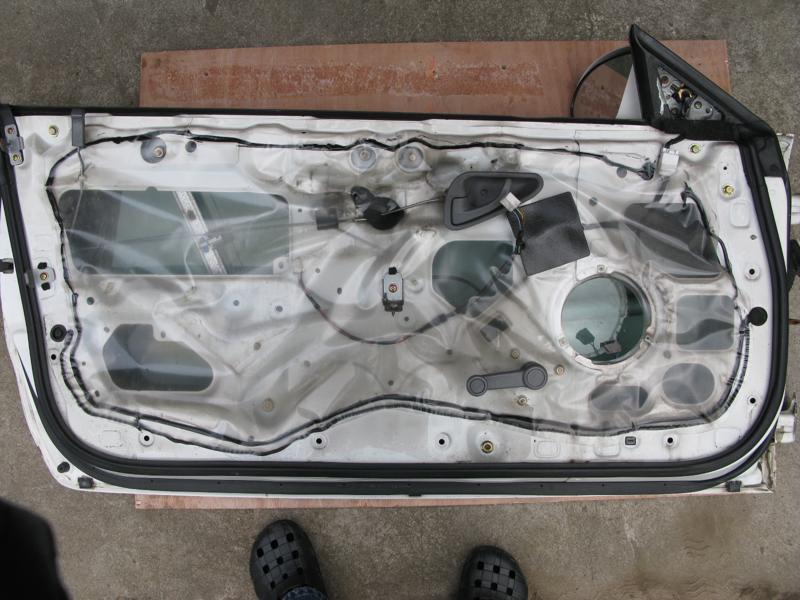

Temat zilustruję fotką drzwi. Ponadto uważam, że powinniśmy uruchomić katalog zdjęć elementów i pozdespołów, cykli toku napraw oraz filmów.

Korbotronik w probe? Rzadkosc
 juz moge powiedziecze troche sie roznia od poliftowych (95-97) inne otwory fabryczne sa i dziury produkcyjne czy jak sie to tam nazywa...
