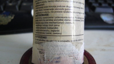

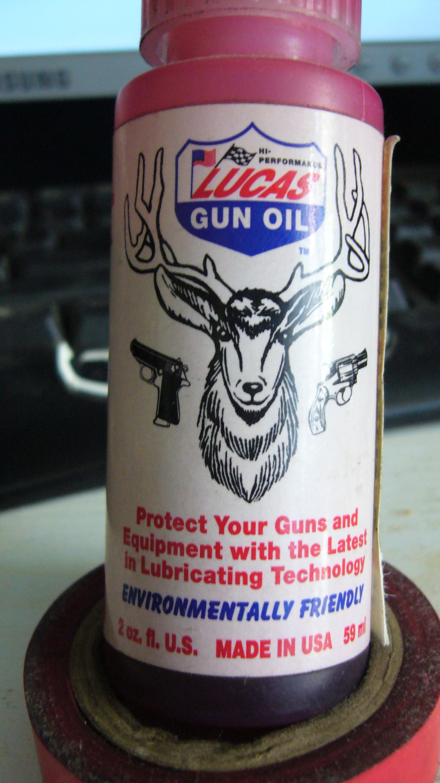

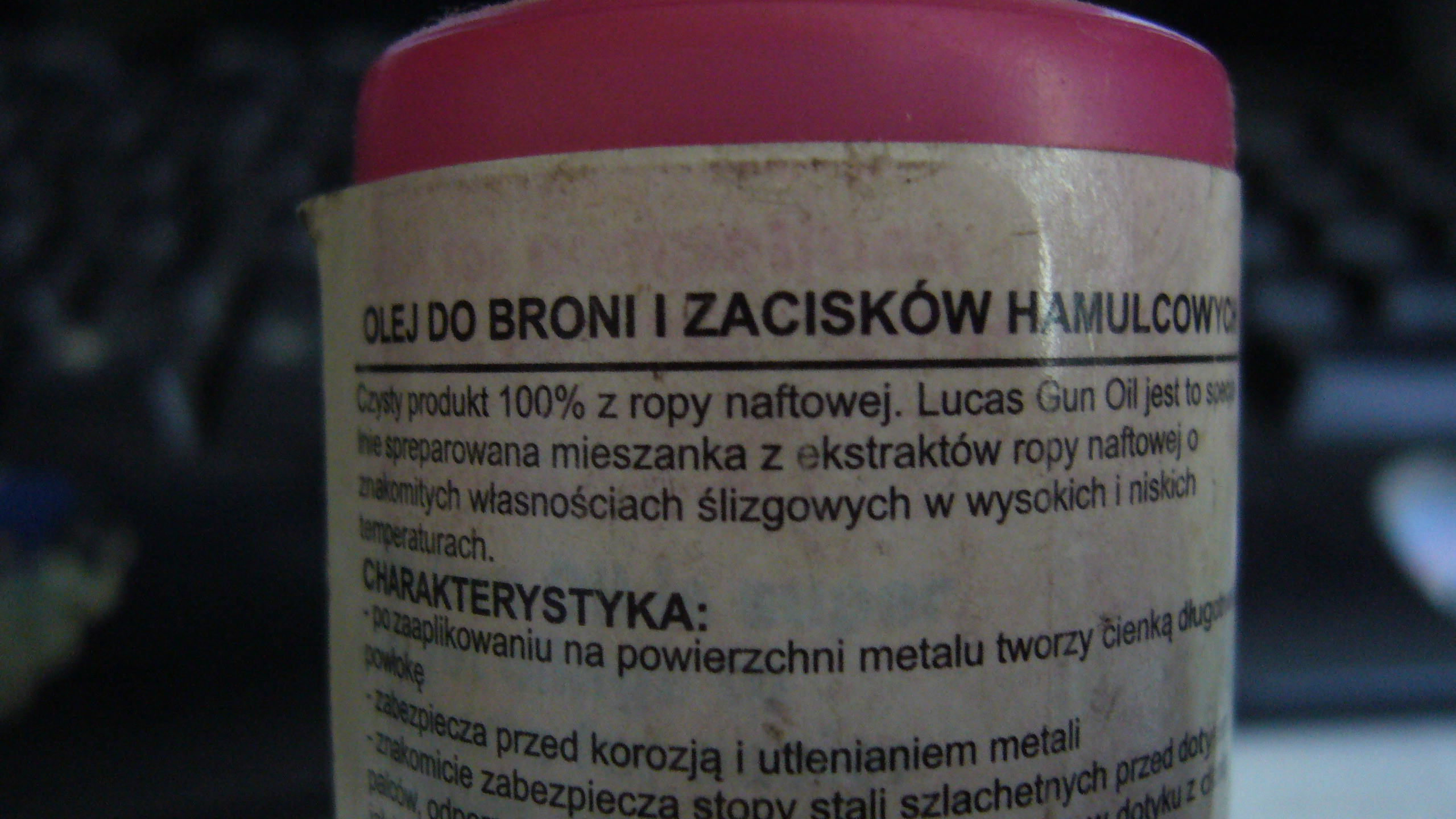

Re: Zamek z kluczyka - dramat
Ja polecam do smarowania olej do broni, po wyczyszczeniu jak znalazł.
