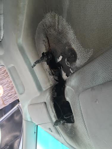

No to ja dorzucę swoje 3 grosze:

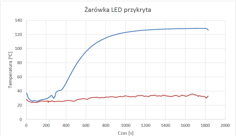

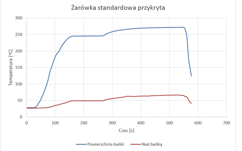

Ledy są dobrym pomysłem, ale nie może być to chińskie badziewie. Miałem służbowo kilka przypadków z LEDami, gdzie się działy różne złe rzeczy. Nawet sam to badałem. Biorąc do ręki np. 5szt takich samych żarówek LED okazywało się, że każda jest... inna - tj. nieprecyzyjnie wykonana. Np. w jednej radiator nad ledem dotykał punkty styku, a w drugiej nie itp.
Osobiście też mam Ledy we wnętrzu, ale wiem co może się stać.

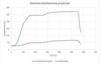

Co do samej temperatury - załączam wykresy z badań, które robiliśmy. Porówananie LED i normalnej żarówki.
BONUS - widok spalenia po zamontowaniu LEDa!

Jutro wstawię zdjęcia i wykresyLukaszV8 pisze:Przepraszam, ale zdziwiacie...zakładać i nie szukać teorii spiskowych.
Zakładać zakładać - tylko NIE chiński shi.t

Bardziej chodzi o to, żeby jakość wykonania była lepsza - szkoda jeździć na bombie.LukaszV8 pisze:Znaczy kupisz tajwański tudzież wietnamski syf z poczuciem, że kupiłeś coś lepszego bo było droższe o pare zł...

Ostatnie zdjęcie mówi więcej niż wykresy jeżeli jest słabe wykonanie, aczkolwiek co do temperatury podczas długości pracy ewidentnie wygrywa Led.
Wniosek prosty: montować nie bać się, ale zwrócić uwagę na jakość wykonania jak z każdą jedna inną zamienią częścią.
Dziękuję za wykresy
Dziękuję za wykresy

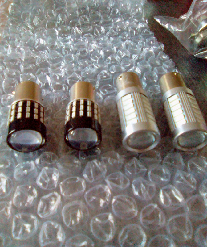

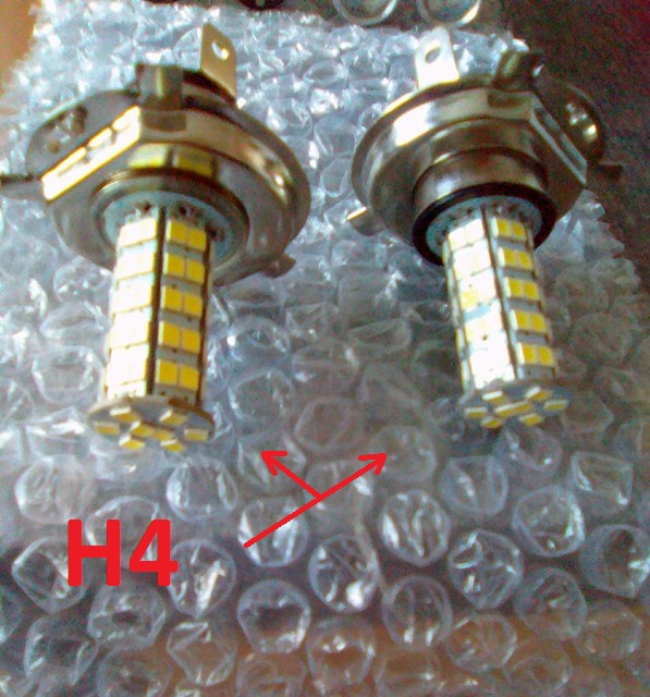

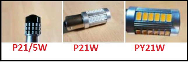

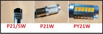

tak sie sklada ze ostatnio zmienialem cale oswietlenie zewnatrz,mysle ze cos moge polecic, zdjec t10 nie robilem
to juz bez znaczenia jakie, aby byly led ...

Nigdy i w żadnym aucie żarówka LED nie zastąpi żarówki H4 lub innej wolframowej.
Problem polega na rozproszeniu światła że LED świeci tylko kierunkowo w dane miejsca a nie 360st i daje może więcej światła (złudzenie optyczne) lecz moc światła jest mniejsza (ścieli bliżej. Dodatkowo najważniejsza sprawa nasze auta mają odbłyśniki a co więcej klosze lamp mają zaprojektowane ukształtowanie wiązki światła które jest zaprojektowane do punktowego źródła wolframu w żarówce. Żarówka LED widać że ma dużo LED'ów i jest większa a więc nie skupi tak światła jak powinno a co za tym idzie nawet żarówka niby mocniejsza niech będzie mocniejsza 2x (chodzi o ilość światła że dwa razy więcej) to nigdy ono nie zostanie skupione jak w oryginalnej lampie. A jeżeli światła jest za dużo i nie można go skupić tak jak to projekt przewidział to gdzie będzie to światło jak myślicie? - a no jest to światło które oślepia inne pojazdy z przodu.
No i najważniejsze. Lampy mają homologację i certyfikaty przypisane i zdobyte za pomocą żarówki wolframowej H4 lub innej. Jeżeli wsadzisz ta LED'a to tak jakbyś nie miał homologacji i policjant ci zabierze dowód przy kontroli.

No te ledy co są na fotkach wyżej to jest jakieś nieporozumienie,ale ledy philipsa te z tymi przetwornicami nie wiem jak one się nazywają dokładnie zostały własnie zrobione z myślą własnie o starszych samochodów ze zwykłymi lampami,ale w głupim państwie głupie prawo zakazuje stosowania oczywiście bo jak by to mogło być inaczej
