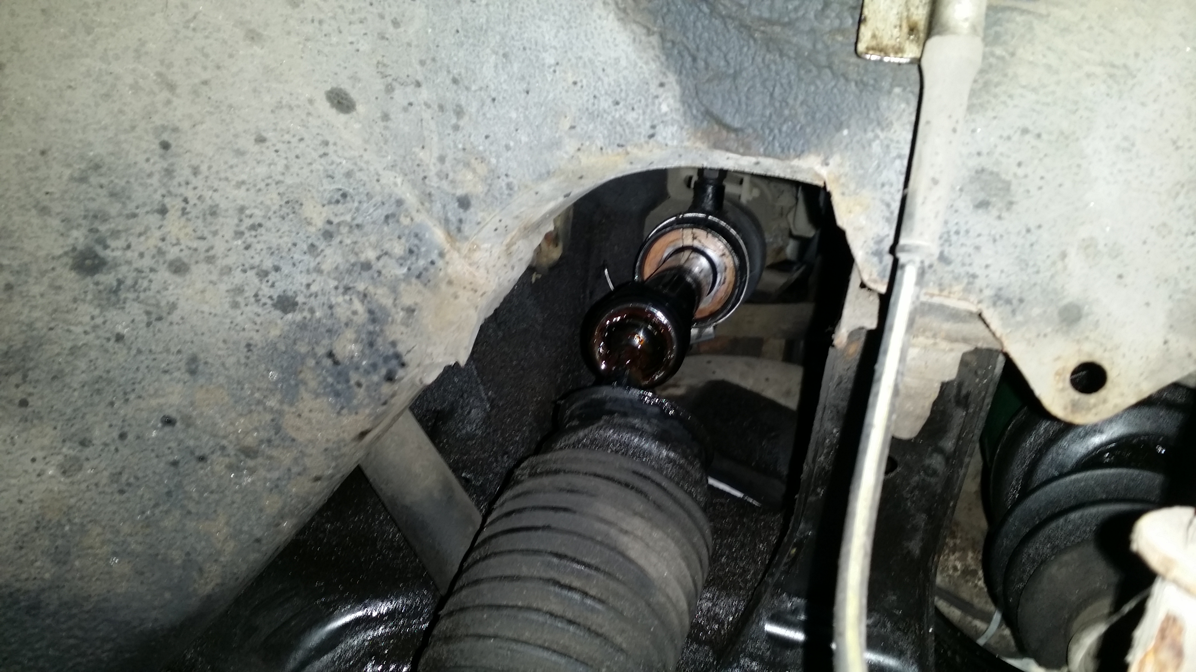

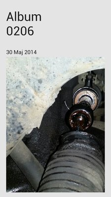

Witam, podłacze sie do tego tematu--podwozie po prawej stronie było ciagle mokre, podejrzewałem, że to płyn ze wspomagania. Po zdjeciu gumowej osłony wylało sie z niej troche owego płynu-całosc wyglada tak, jak na zdjeciu. Wydaje mi sie, że cieknie z przegubu widocznego na fotkach--jaka jest tego przyczyna? Co trzeba ewent. wymienic, uszczelnic?
Czy ten przegub moze w ogóle przepuszczac płyn? Pozdr. ER
