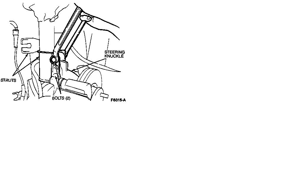

Ponieważ zostałem zapytany na Pw jaką śrubą się reguluje
wklejam zdjęcie żeby było wiadomo dla wszystkich

Nawet w Chrysler Voyager reguluje się na amorku a że nie ma na nim regulacji
to rozwierca się otwór lub wkłada mniejszą śrubę (to pierwsze raczej bezpieczniejsze)
i we większości amerykańców tak jest tylko nie każdy ma rozwiercony otwór
nigdy nie słyszałem żeby ustawiało się na górnych śrubach trzymających
łożysko ślizgowe amorka
opisz jak to się robi :lol:

Obraca się całym górnym mocowaniem amortyzatora. Nie jest symetryczne i dzięki temu zmienia się kąt pochylenia koła.

Co do tej nieszczęsnej regulacji pytałem trzech gości którzy robią geometrie
i rzeczywiście da się tak ustawić u góry ale niestety tylko o kilka stopni
więc taka regulacja jest do niczego
auta które nie mają regulacji zawsze rozwierca się otwór w amorku
u mnie jest więc albo już był albo ktoś rozwiercał otwór

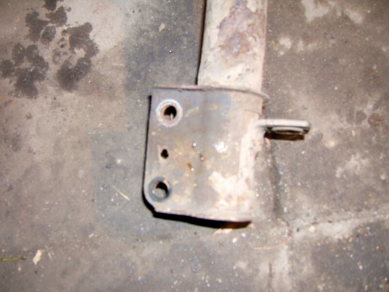

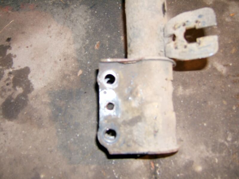

Oto fotki (amor przedni i tylni):
Troche mi te fotki nie wyszły :?
