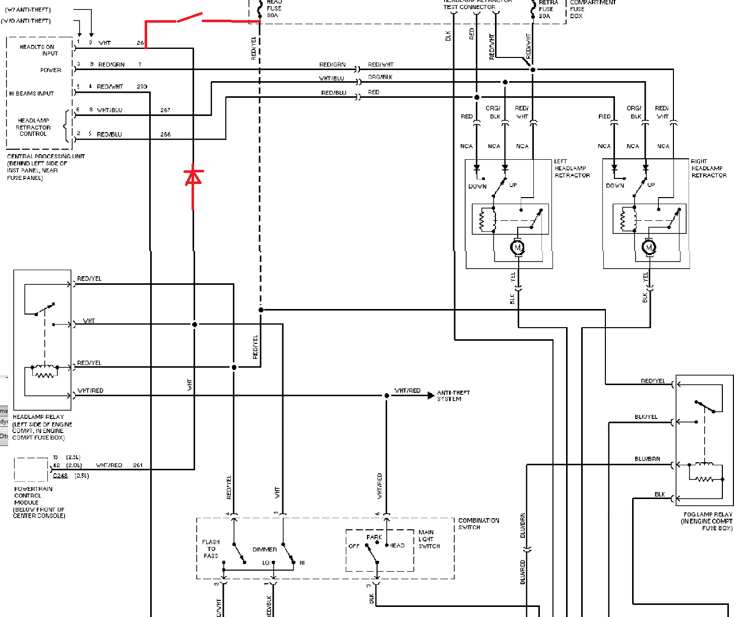

Re: Reflektory przednie?
euro 93 ma przycisk do podnoszenia świateł na konsoli centralnej, i chodzi tutaj o wiązkę i puszkę bezpieczników.
da się tak przerobić w euro94 i dalej żeby dodać taki przycisk,
Podnoszeniem lamp zawiaduje CPU, wystarczy na "head lights on input" podać 12V i się podniosą. Na schemacie zaznaczyłem przeróbkę
Ciekawostka. Euro maja funkcję sygnału świetlnego z lamp głównych tylko jest ona wyłączona, przez przerwę we wiązce, wystarczy odtworzyć polaczenie z licznika do "hi beak input" i po pociągnięciu manetki lampy podniosą sie i schowają po 3 sekundach. Dokładnie tak zrobiłem u siebie i działa jak usdm.
Czyli trzeba pociągnąć kabel z licznika do "Hi beak input"?avel pisze:euro 93 ma przycisk do podnoszenia świateł na konsoli centralnej, i chodzi tutaj o wiązkę i puszkę bezpieczników.

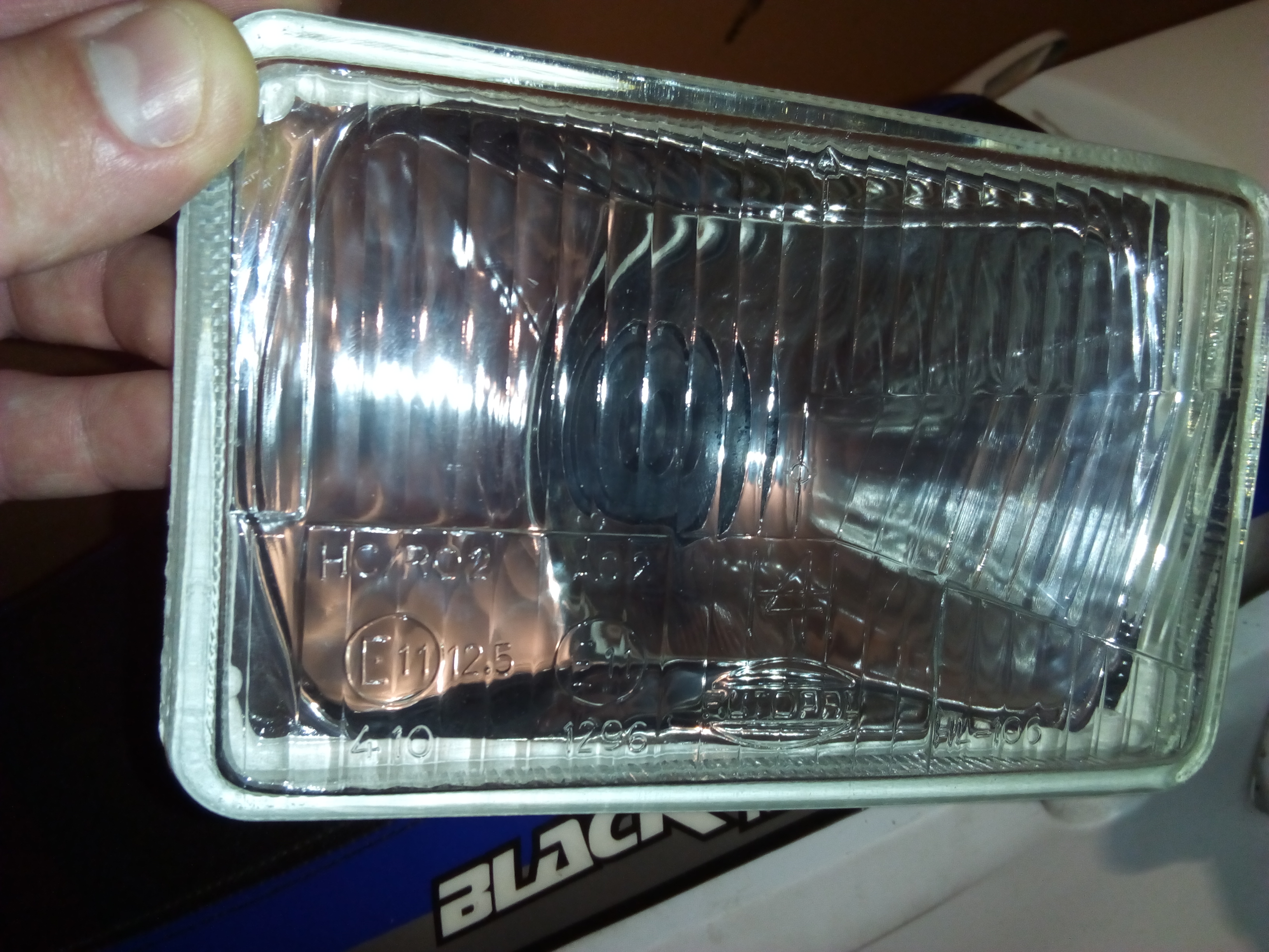

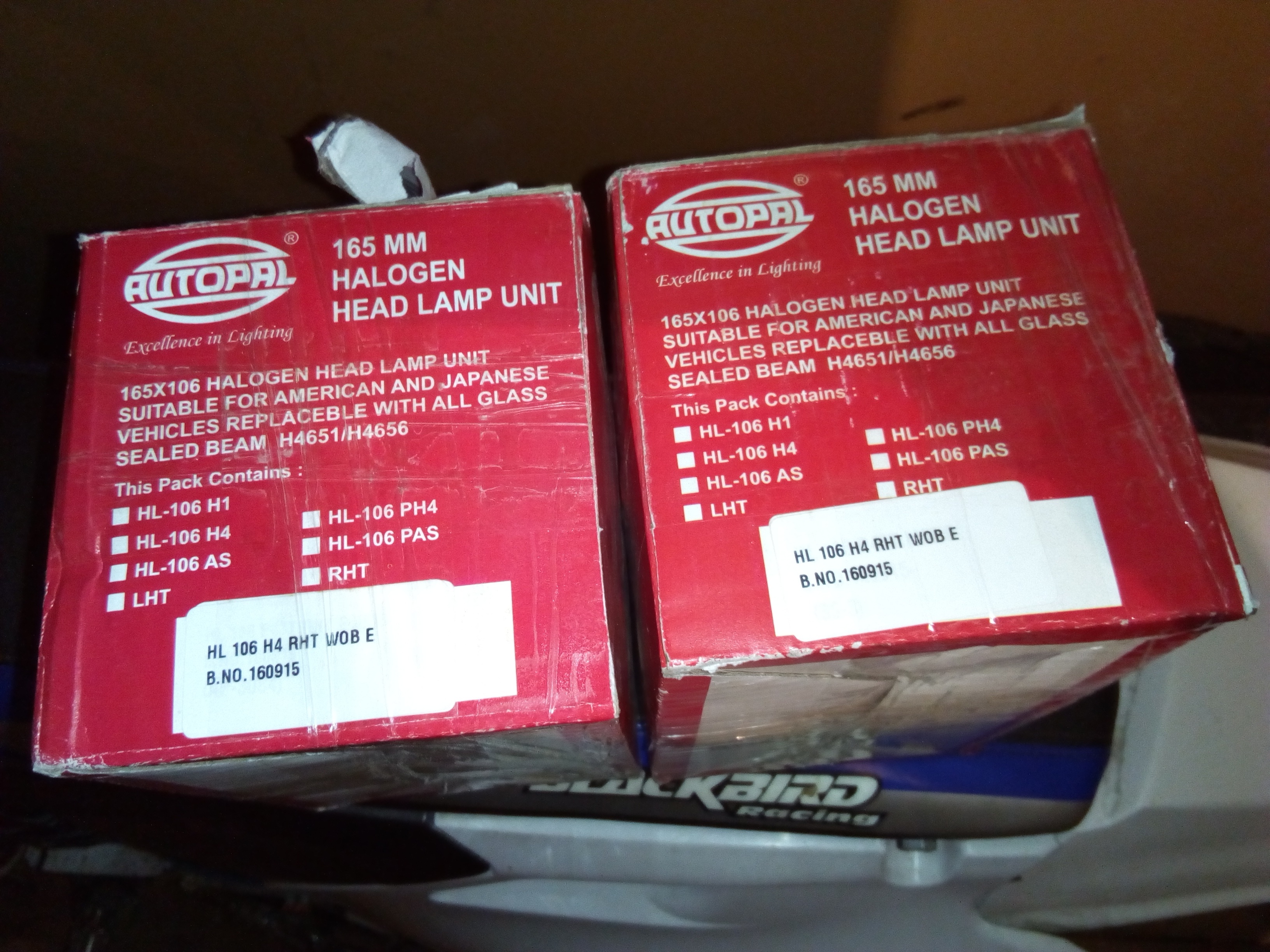

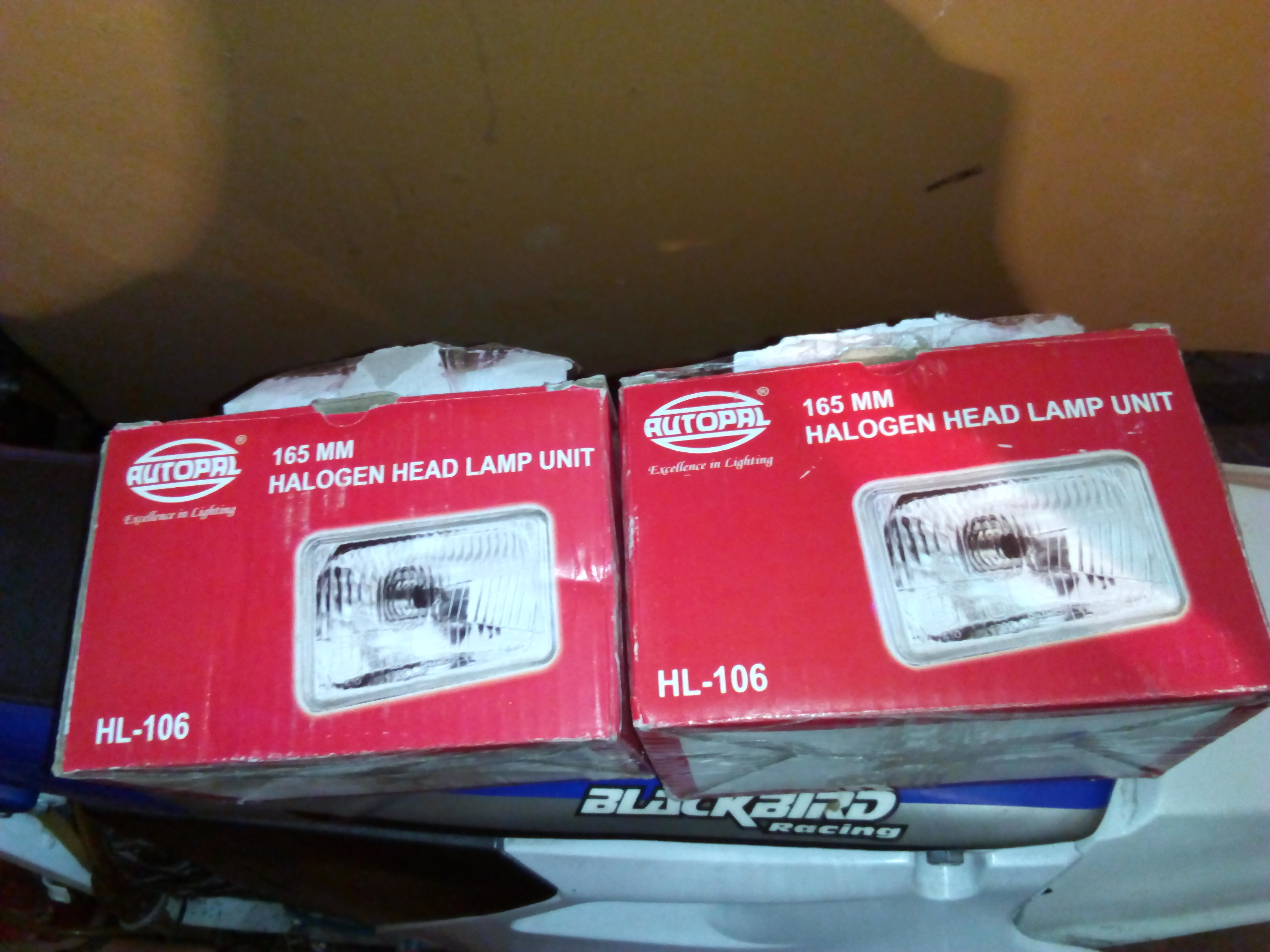

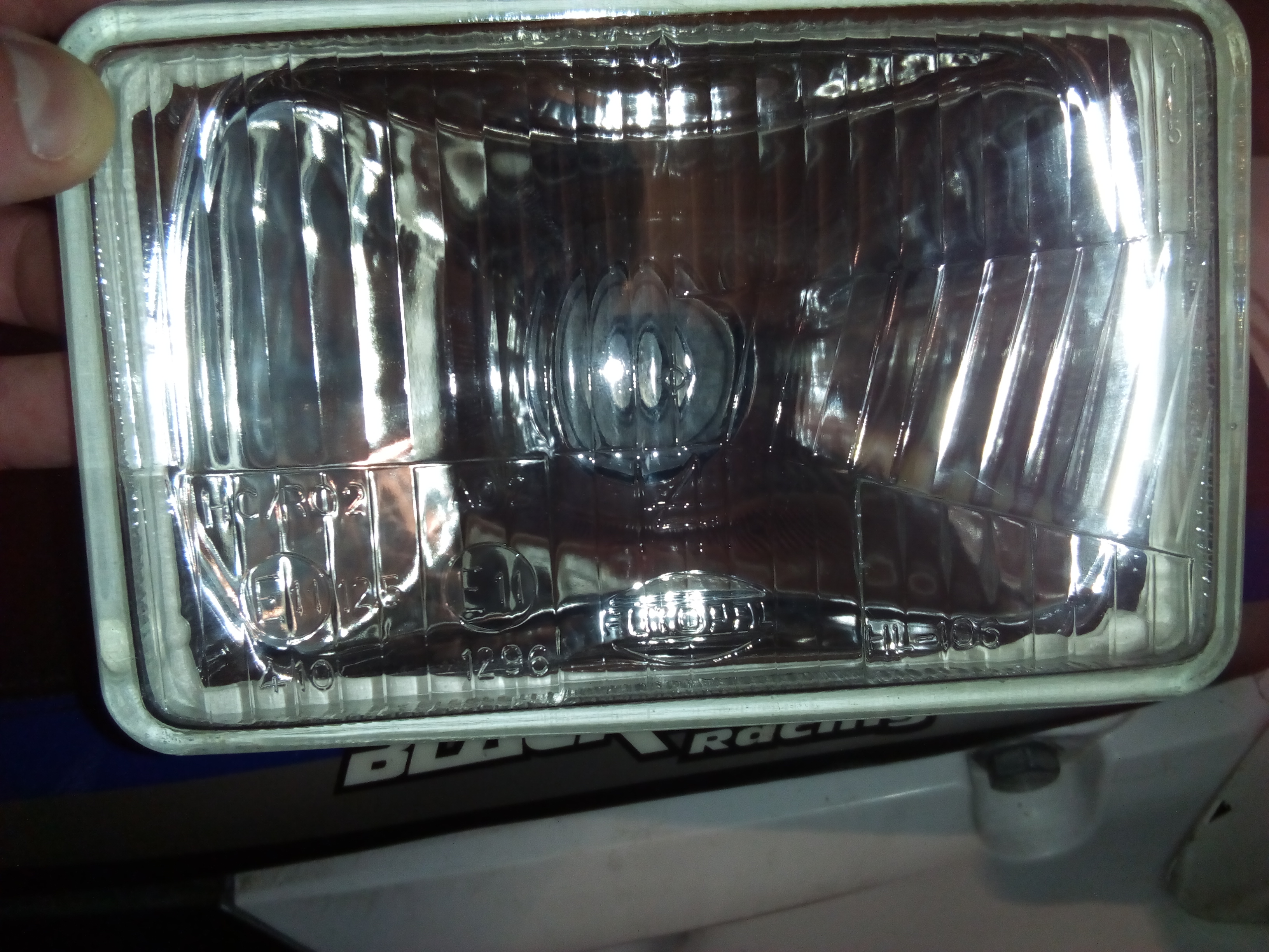

Słuchajcie kupiłem na allegro dwa klosze firmy AUTOPAL, napisałem w formularzu, że ma być komplet na przód, czyli lewy i prawy klosz (facet w ogłoszeniu napisał, że posiada prawą i lewą stronę). Dzisiaj kurier przywiózł mi paczkę, patrzę, a obydwa klosze są identyczne, symbole na szkłach są takie same, na pudełkach również te same oznaczenia
Co jest do jasnej Anielki sprzedali mi dwa klosze na tą samą stronę, czy tak ma być
Prośba do osób posiadających w swoich probasach klosze Autopal, zerknijcie czy wasze klosze są identyczne i mają na szkłach takie same symbole
A ja zaraz pisze e-mila do sprzedającego o co w tym chodzi
Oxanin pierwszej klasy
- Posty: 1241
One chyba są symetryczne. Nie ma różnicy prawy czy lewy.
- -michal-
- Posty: 982
- Samochód: Yugo Koral :P
- Lokalizacja: Lublin, Chełm
A czyli jest dobrze, dzięki za słowa otuchy
Przed chwilą polazłem do garażu sieknąć foty tego co mi przysłali

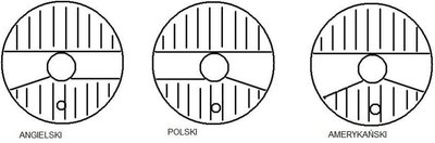

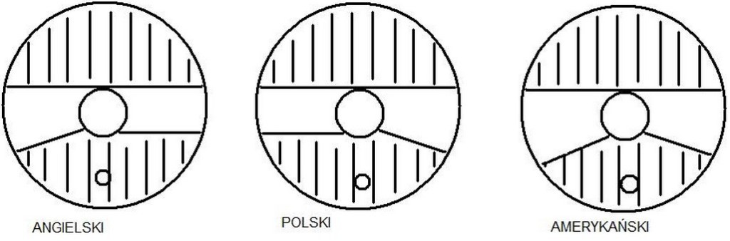

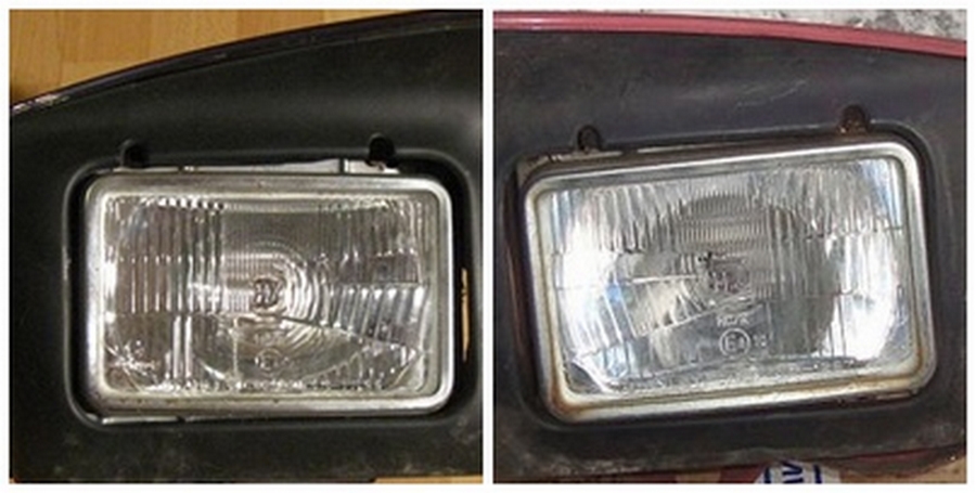

Wymieniałem u siebie i też były takie same (L=P), ale patrząc na szkła poniżej ....
Już wiem o co chodzi.
Twoje są OK. Na moim foto lewa lampa jest od anglika
