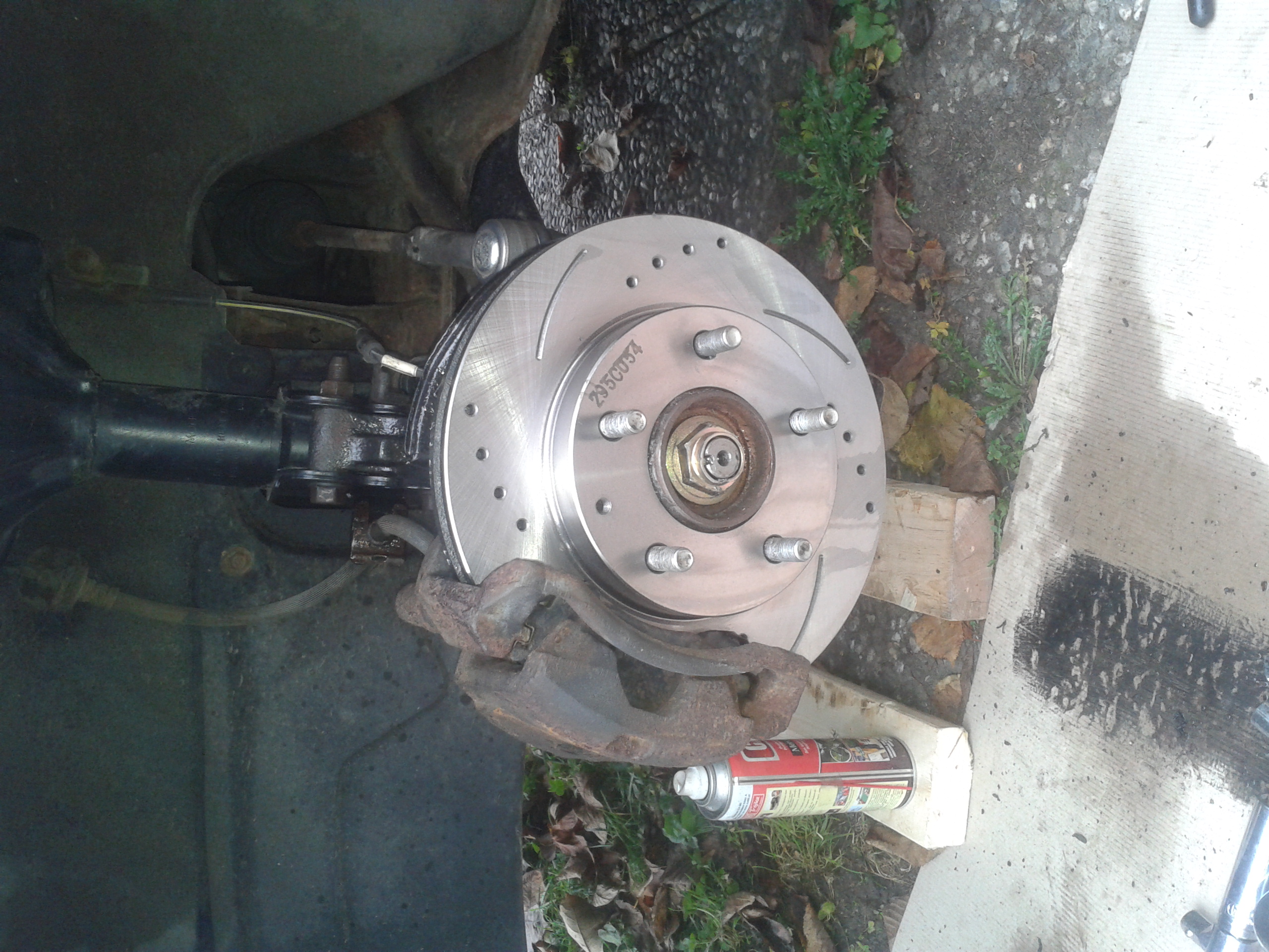

Posty: 486
Rejestracja: 2014-10-16 14:32
Re: Tarcze hamulcowe
Post autor: Prezes5G19 »
Ja w tamtym tygodniu zamontowałem te tarcze na prawie nowe klocki i mogę powiedzieć że pierwsze wrażenie hamowania jest o niebo lepsz. Zazwyczaj wystrzegałem się kupowania części z tej firmy poza filtrami bo niecieszy się ona dobrą opinią jakości zamienników. Zapłaciłem 180zł za komplet. Polecił mi je sprzedawca i jakoś sie skusiłem na próbę. Jak będzie jakiś problem z tym towarem to napewno wyraże tu moją opinię. Ale stuki co to jestem zadowolony ;-)

To są Mikody, tak?
aaa Ok to są z linku wyżej - nołnejmy.. nie zauważyłem ;)
Ostatnio zmieniony 2014-12-06 18:30 przez geraldoff, łącznie zmieniany 1 raz.
Posty: 5259
Nie to nie są mikody, widać po nacięciach.
Prezes pogadamy jak zrobisz na nich ze 20kkm, no przynajmniej 10kkm. Poza tym dla jednego hamowanie dobre a dla drugiego słabe. u mnie mikody nie raz się juz świeciły, w obecnej chwili jest zamontowany 3kpl klocków(i ostatni) i nadal dają radę, nie są ani pogięte ani przegrzane. I do nich klocki ATE, fakt faktem pylą, jak to na tarczach wierconych i nacinanych, ale są malina.
