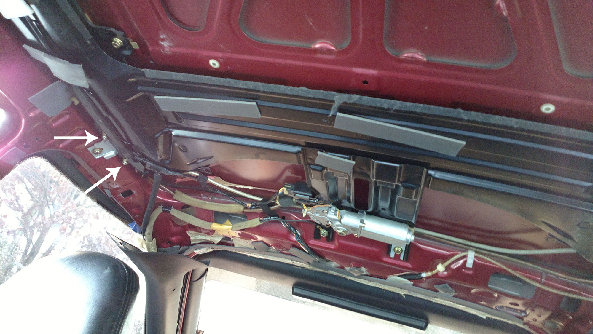

Czy ktoś się orientuje, czy w probasie jest regulacja szyberdachu ? Generalnie szyber mam wymieniony z uwagi na rdzę, która wychodziła. Widać że szyber jest lekko przesunięty do przodu i dosyć mocno dociska, natomiast z tyłu nie dochodzi do końca i jest z 1mm przerwy gdzie może się dostać brud.
Generalnie woda się nie dostaje do środka i nic nie cieknie, ale podejrzewam że jak się odpływy zapchają to może być katastrofa...
Z tego co widziałem ta cała blacha jest przykręcona na 4 śruby i jako takiej regulacji nie widziałem, może cały ten mechanizm ma jakąś regulację?

Jest regulacja, musisz tylko zdemontować podsufitkę
- Posty: 1886
Re: SZYBERDACH
Regulujsz całym stelażem. Tylko trzeba podsufitke zdjąć całą. Ale to proste

Dzięki za informacje. A jak ta regulacja wygląda, będzie już widać co i jak po zdjęciu podsufitki?

Będziesz widział wszystkie śruby

Zrobiłem fote jak to wygląda po zdjęciu podsufitki, może się komuś przyda, jak ktoś chce to wrzucę więcej. Strzałkami zaznaczyłem regulację.
Pozdrawiam.

Jak sam widziałeś , to najtrudniejsze jest zdjęcie delikatne podsufitki. Jak masz rozebrane, to warto przeczyścić rurki od odpływu wody (4szt).
