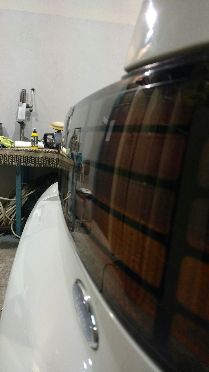

Polerowanie blendy plastikowej:
Przed Po
Plus reszta detallingu:
Przed Po

Re: ZacAnaheim
Jaki środek do polerowania plastików i w jaki sposób polerowałeś? ![Smile :)](./images/smilies/icon_smile.gif)
Pięknie wygląda...
Pięknie wygląda...

- Posty: 3828
Re: ZacAnaheim
Świetna robota. Na żywo zapewne jeszcze lepiej wygląda.
Napisz proszę dla potomności jakich środków użyłeś i na co zwrócić uwagę przy tego rodzaju pracach.

Re: ZacAnaheim
Tak Maxxum wygląda lepiej na żywoŚwietna robota. Na żywo zapewne jeszcze lepiej wygląda.
1) lampy muszą zostać dokładnie umyte - trzeba usunąć wszelkie naklejki itp (ale to logiczne)
2) lampy odtłuszczam biorę dobrę światło i sprawdzam gdzie są mikropęknięcia - niestety w tych lampach to norma i standard.
3) po zlokalizowaniu pęknięć musimy pamiętać o tych miejscach i tam ich za bardzo nie grzać polerką gdyż może coś sie odkształcić.
4) Wybór środka : na rynku mamy pełno past polerskich specjalnych do plastików - ich ceny szybują w górę - i tak samo ich składy nie różnią sie znacznie (może faktycznie lepiej temperaturę odprowadzają - ale każda można uzyskać podobny efekt)
5) Dobór gąbki polerskiej : najlepiej ocenić czy rysy są głębokie czy wynikają tylko z upływu lat... grube rysy niestety trzeba potraktować papierem ściernym i dość wysokiej gradacji żeby sobie wiecej roboty nie narobić. ja używam do lamp papieru od 800 - 2000. W tym przypadku papier nie został użyty gdyż nie miałem głębokich rys i nigdzie mi sie nie spieszyło. Kupiłem gąbkę polerska 180 bryte żółtą - przy niej trzeba mieć troche wyczucia gdyż jest średnia i można conieco przypalić
![Slon :slon:](./images/smilies/slon.gif)
6) Oczywiśćie samochód musi być suchy !!! nie ma mowy o jakiej kolwiek wilgoci czy wodzie dookoła.
7) Pasta : T1 Bryte - czemu taka? bo bryte robi dobre środki
Wracając do pasty - spelniła moje oczekiwania na lakierze i na plastiku.
![Cool 8)](./images/smilies/icon_cool.gif)
Po wszystkim bierzemy NOWĄ mikrofibrę - i wycieramy całość - gęba sie już cieszy bo jest lustro.
9) zabezpieczenie - po całości pracy usuwamy resztę spolerowanego gówna dookoła samochodu - wszelkie szczeliny będą pełne pyłu/gliny(zmieszana pasta z plastikiem) , znowu odtłuszczamy całość (może być dobry płyn do szyb) , nakładamy wosk delikatnie i polerujemy już ręcznie.
10) żeby utrzymać efekt należy lampy zawsze po myciu nadwozia nawoskować
11) otwieramy dżonego , dwie kostki lodu - i podziwiamy efekty naszej pracy ( ford wyglada jakby wyjechał z salonu w 91)
Gdybyście mieli jakieś pytania śmialo !!
W car detallingu biorą za to 200zł ;> w Katowicach.
Podsumowanie:
t1 bryte - 28zł
gąbka bryte żólta - 15 zł
mikrofibra - 3 zł
wosk (0zł) - każdy ma
prąd - 2 zł
polerka - (ozł) właściciel każego klasyka powinien posiadać
Dżony łoker w biedronce : 28zł
Lód - (ozł)
Koszt : 76 zł allinclusive z alkoholem.
