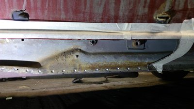

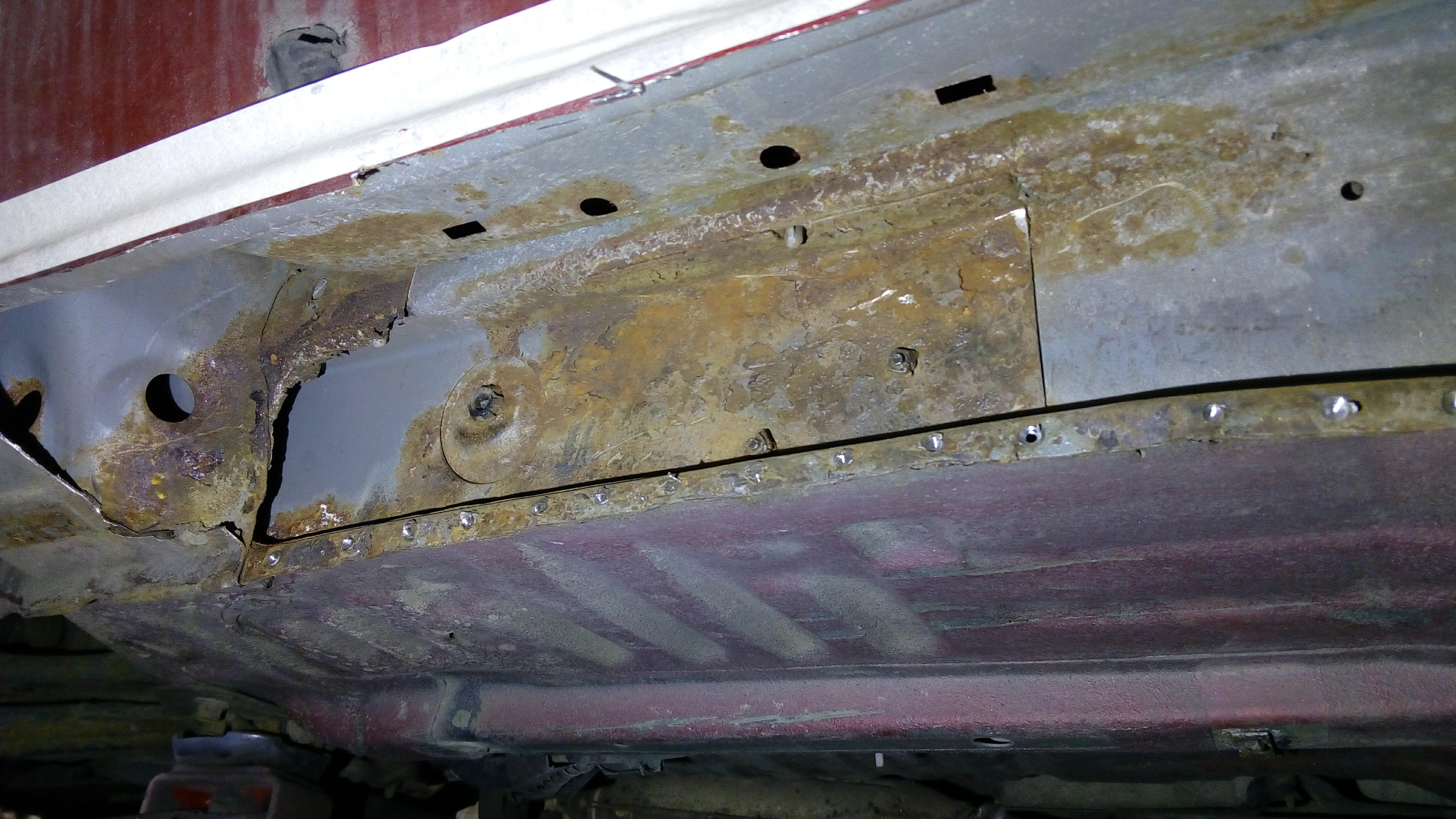

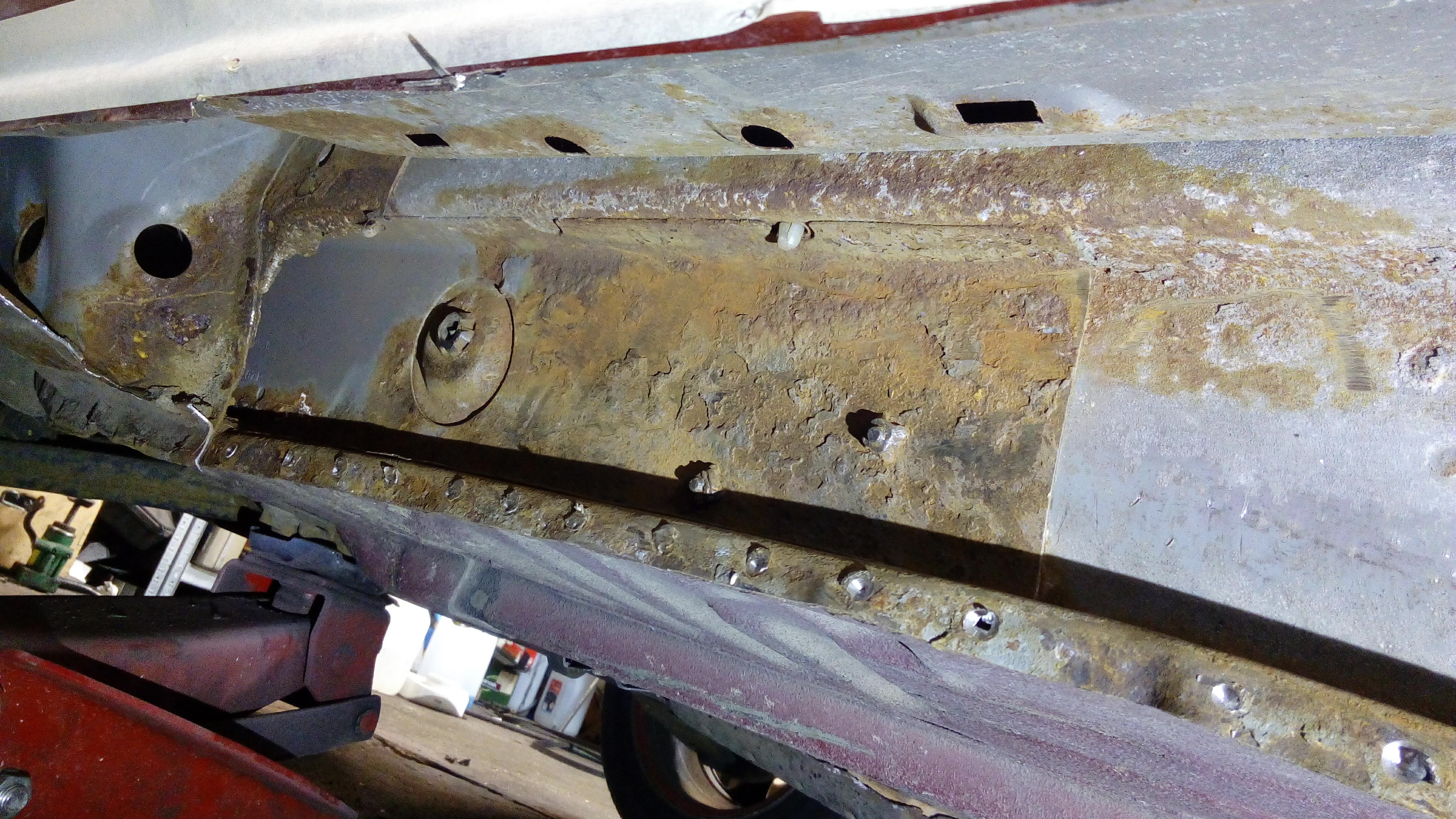

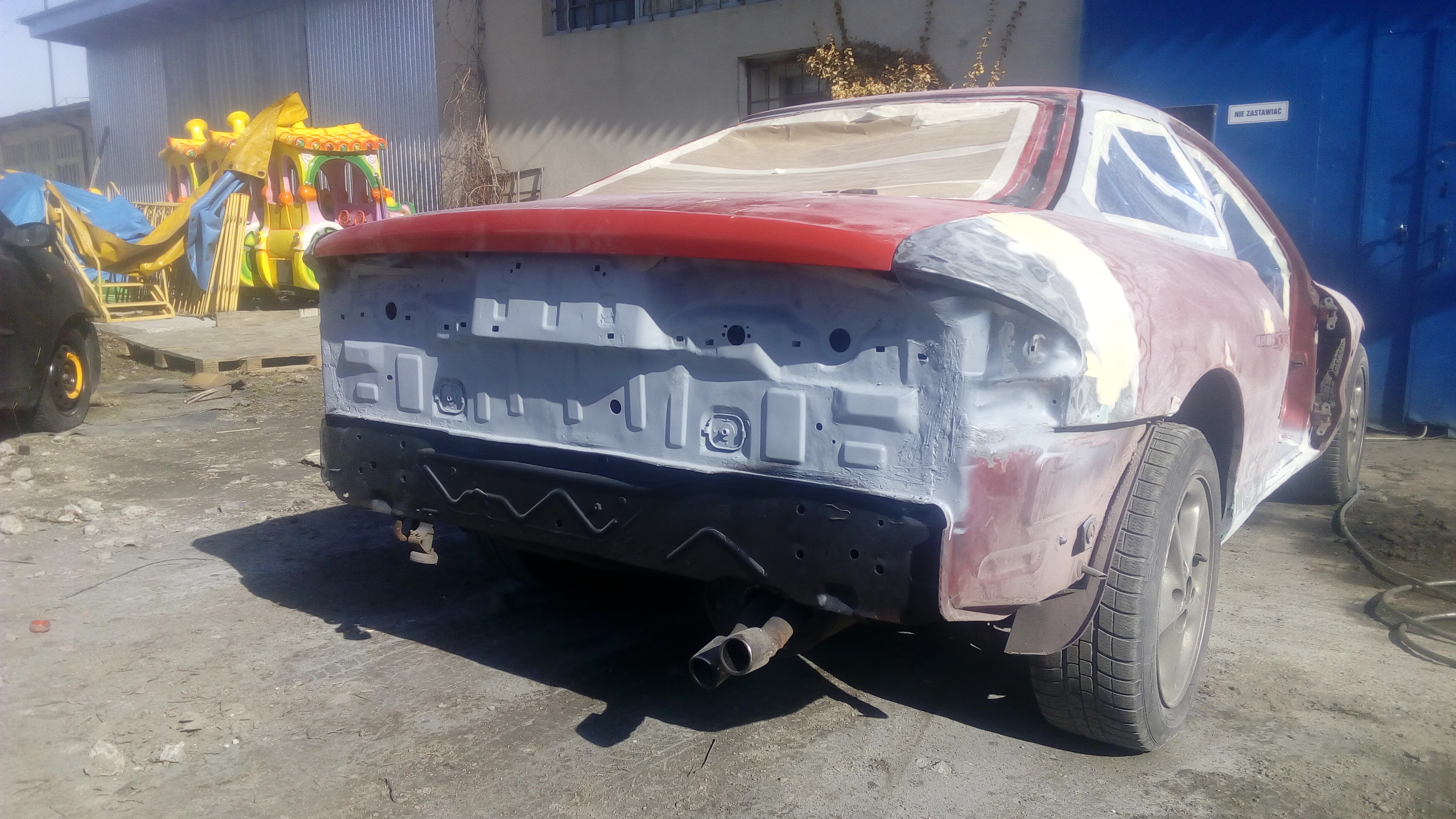

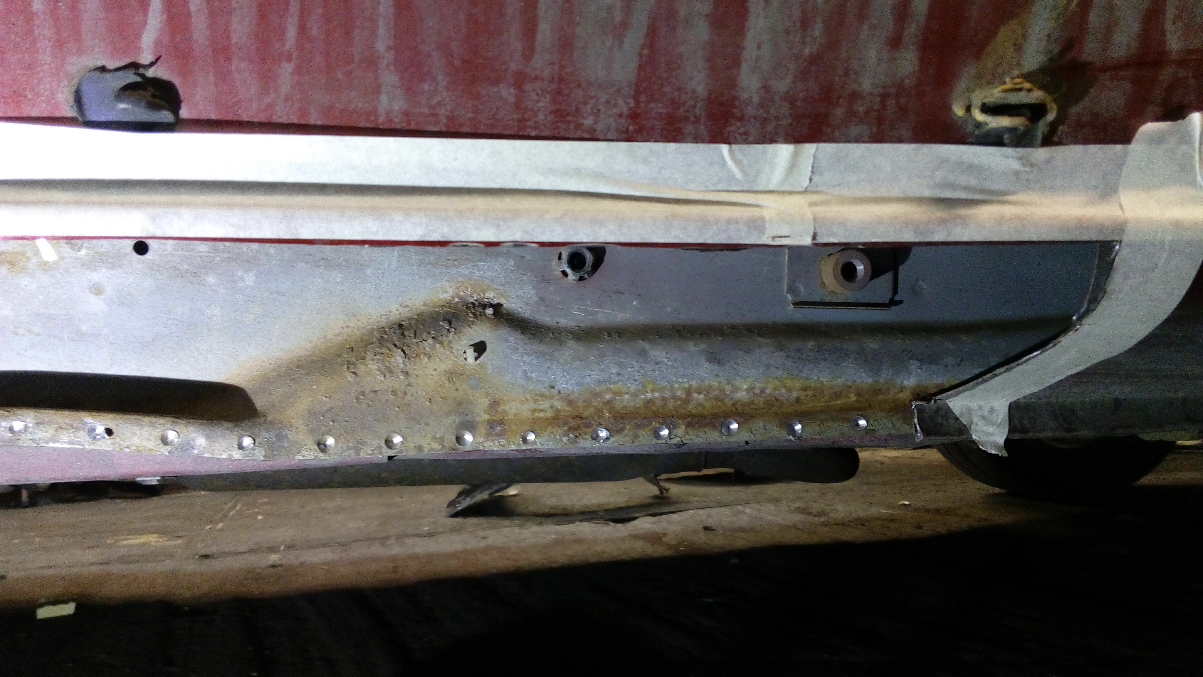

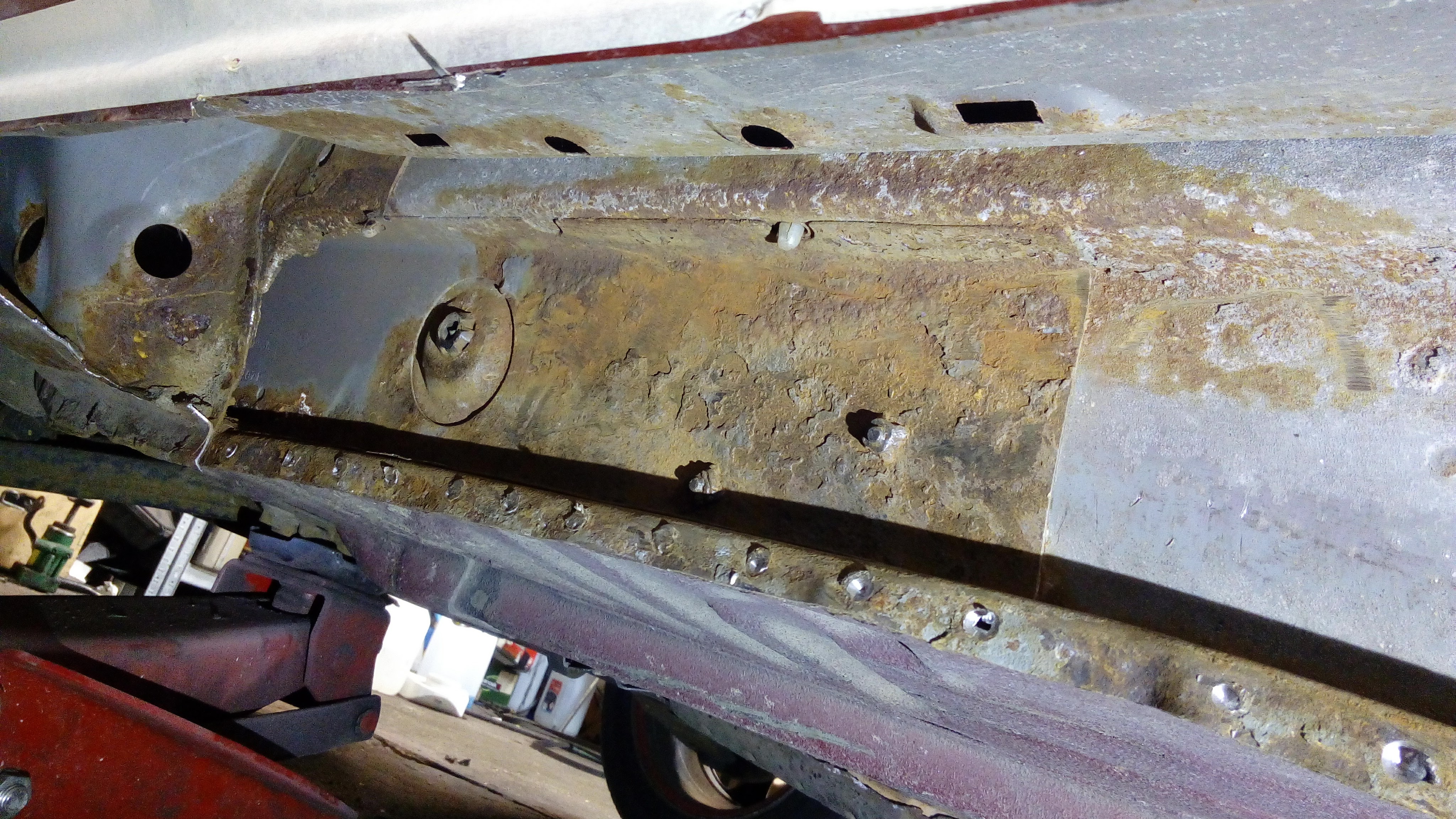

Progi po stronie kierowcy w nieco lepszym stanie
Oczywiście wszystko co się dało wyczyszczone z rudej, reszta wycięta.

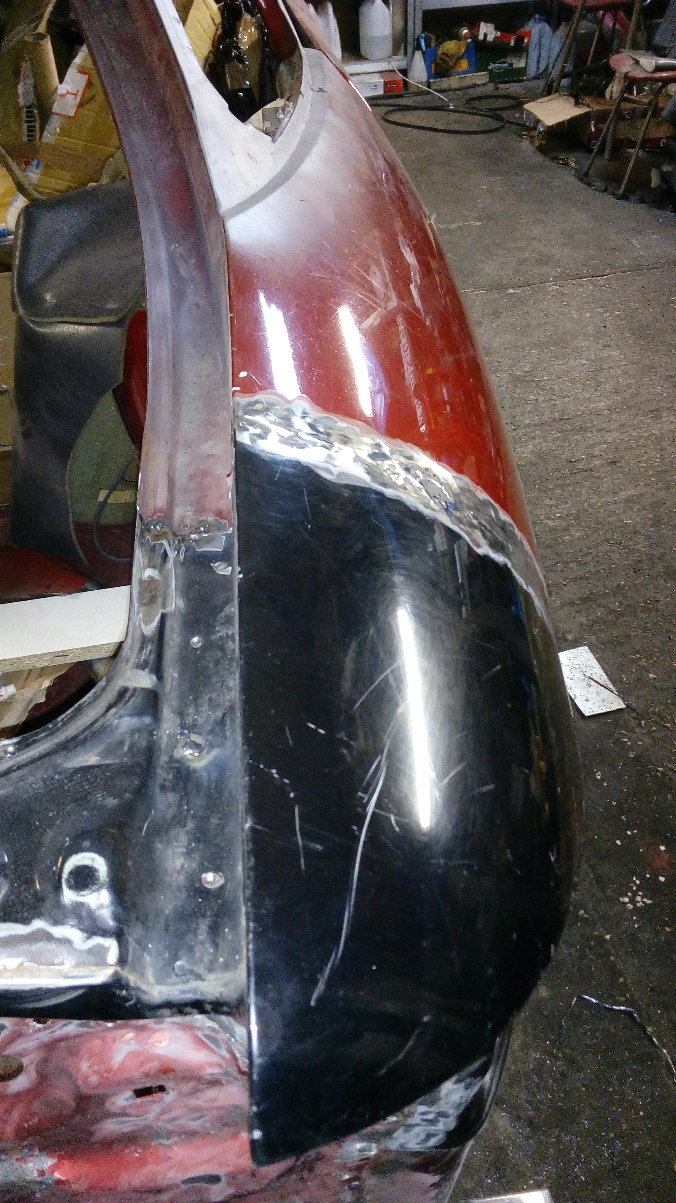

Wspawaliśmy dziś pierwszy narożnik, spawka może nie jest pierwszej jakości ale ładnie pasuje.
Spoiler ze zdjęcia oczywiście idzie do kosza. Zamontowany będzie oryginalny, ten który miałem wcześniej.

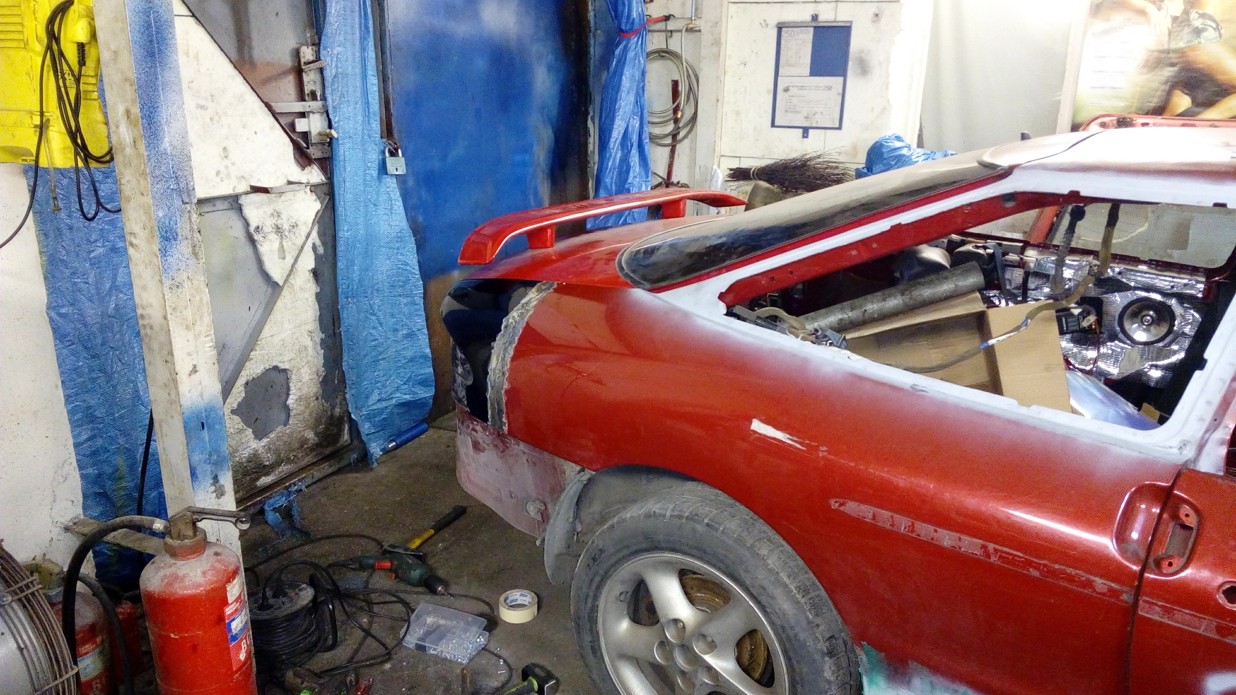

Swojego czasu nawet podobał mi się ten spoiler, szybę z klapy będziesz wycinał?

Mogę Ci odesłać ten spoiler. Szybę chcę wyciąć, tylko jeszcze zbieram się w sobie bo nie za bardzo wiem jak to zrobić.
Re: wuka
Szyba ma pełno kołków pozycjonujących, ciężką jest ją wyciąć samemu. U mnie wycinała ją firma zajmująca się tym i wszystko jest ok.

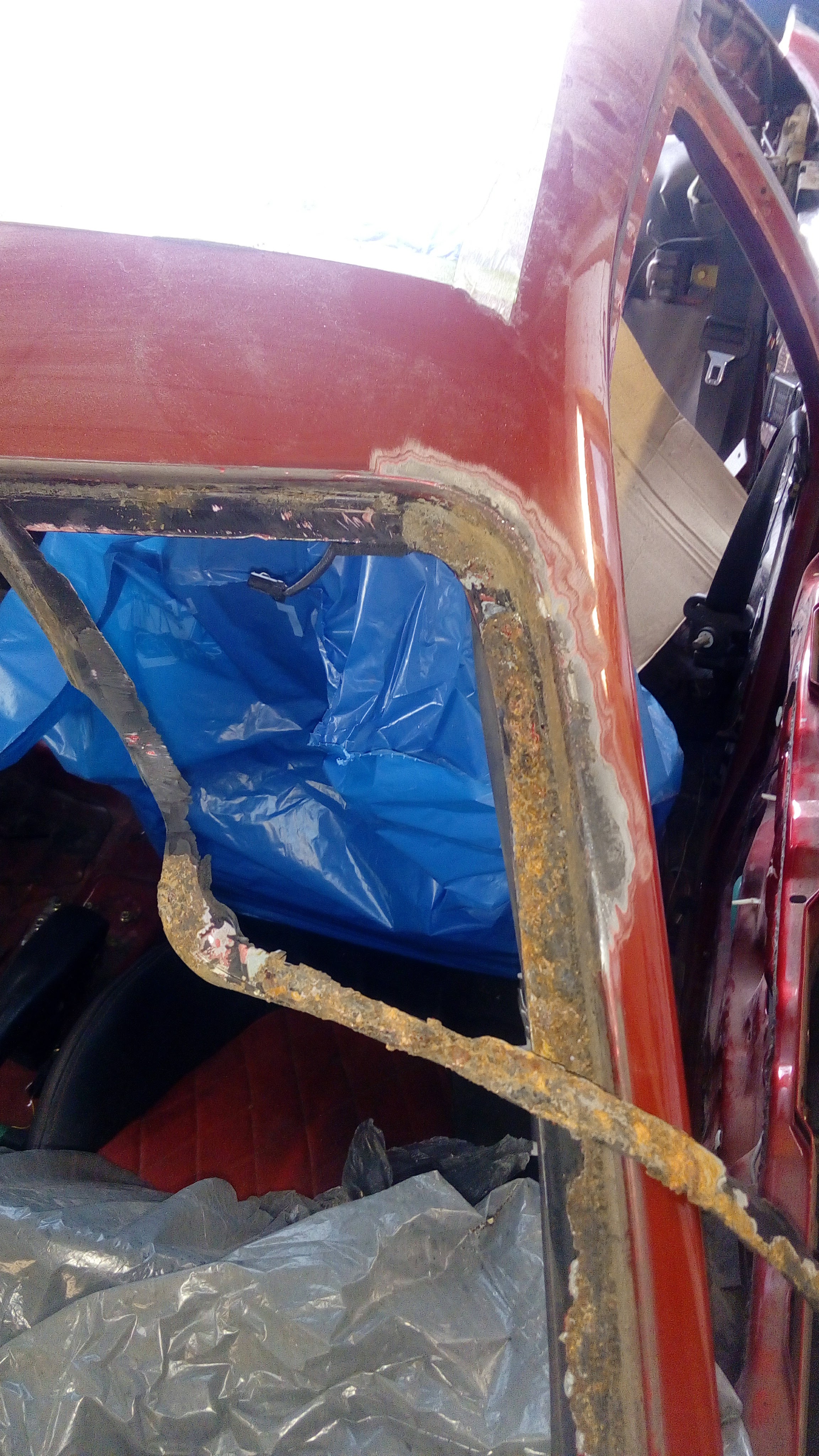

Tak gdyby ktoś miał zamiar lakierować auto i zastanawiał się czy wycinać przednią szybę.
Dodam, że uszczelka trzymała się rdzy więc niedługo zapewne zaczęła by przeciekać woda. Przy lakierowaniu samochodu koszt wycięcia i wklejenia, ewentualnie nawet wymiany przedniej szyby to nie jest koszt mogący rzucić na kolana.

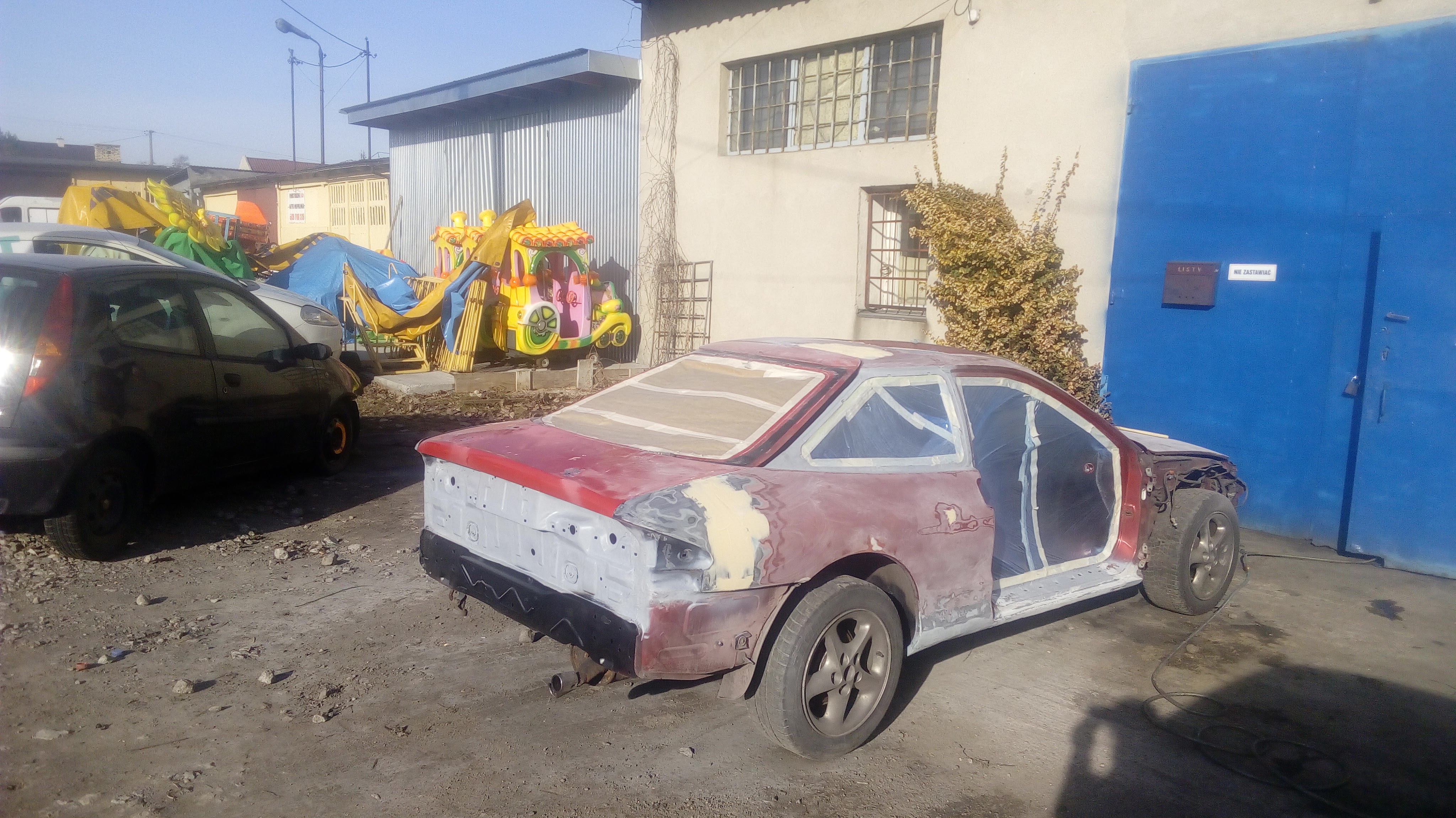

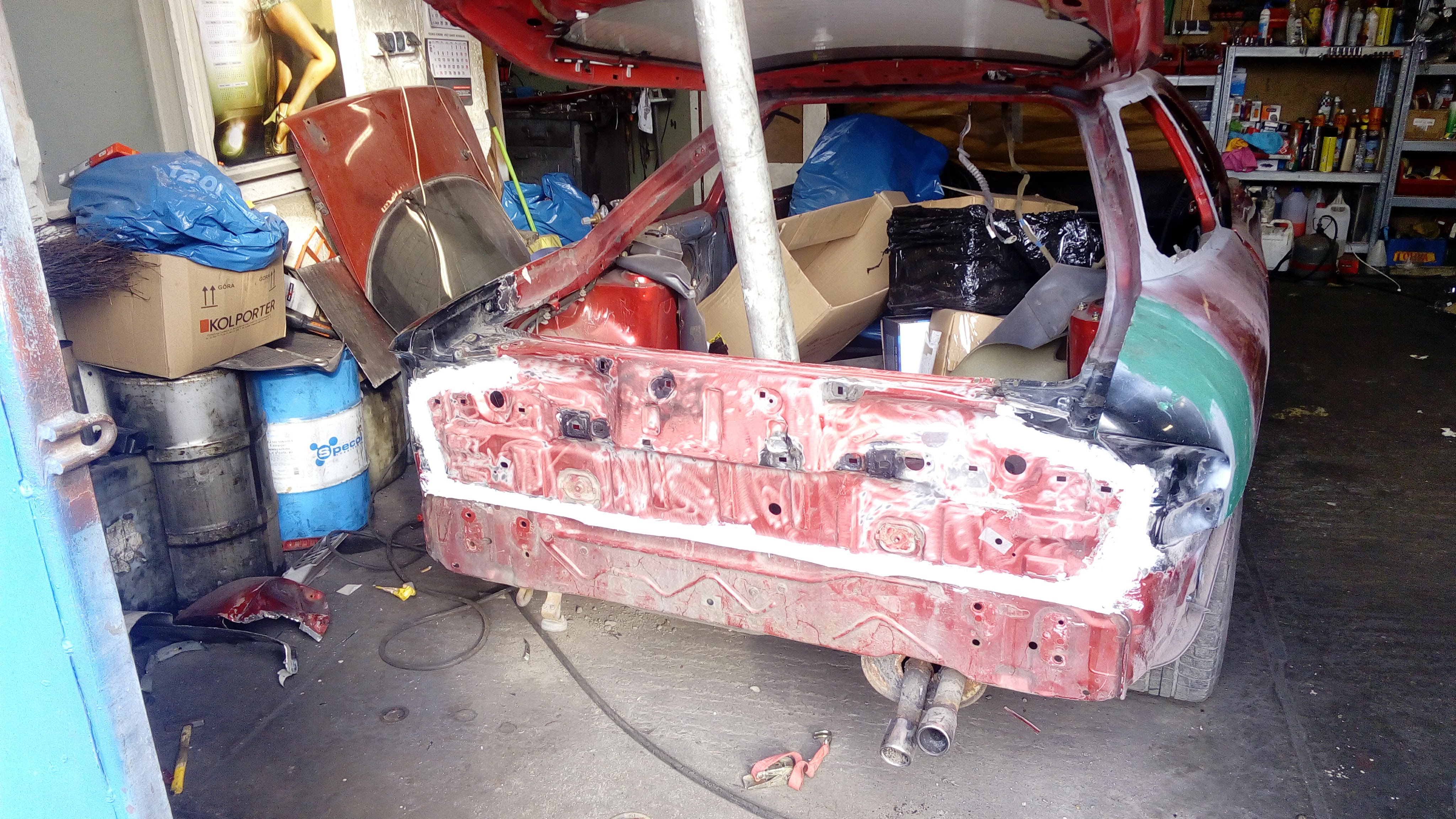

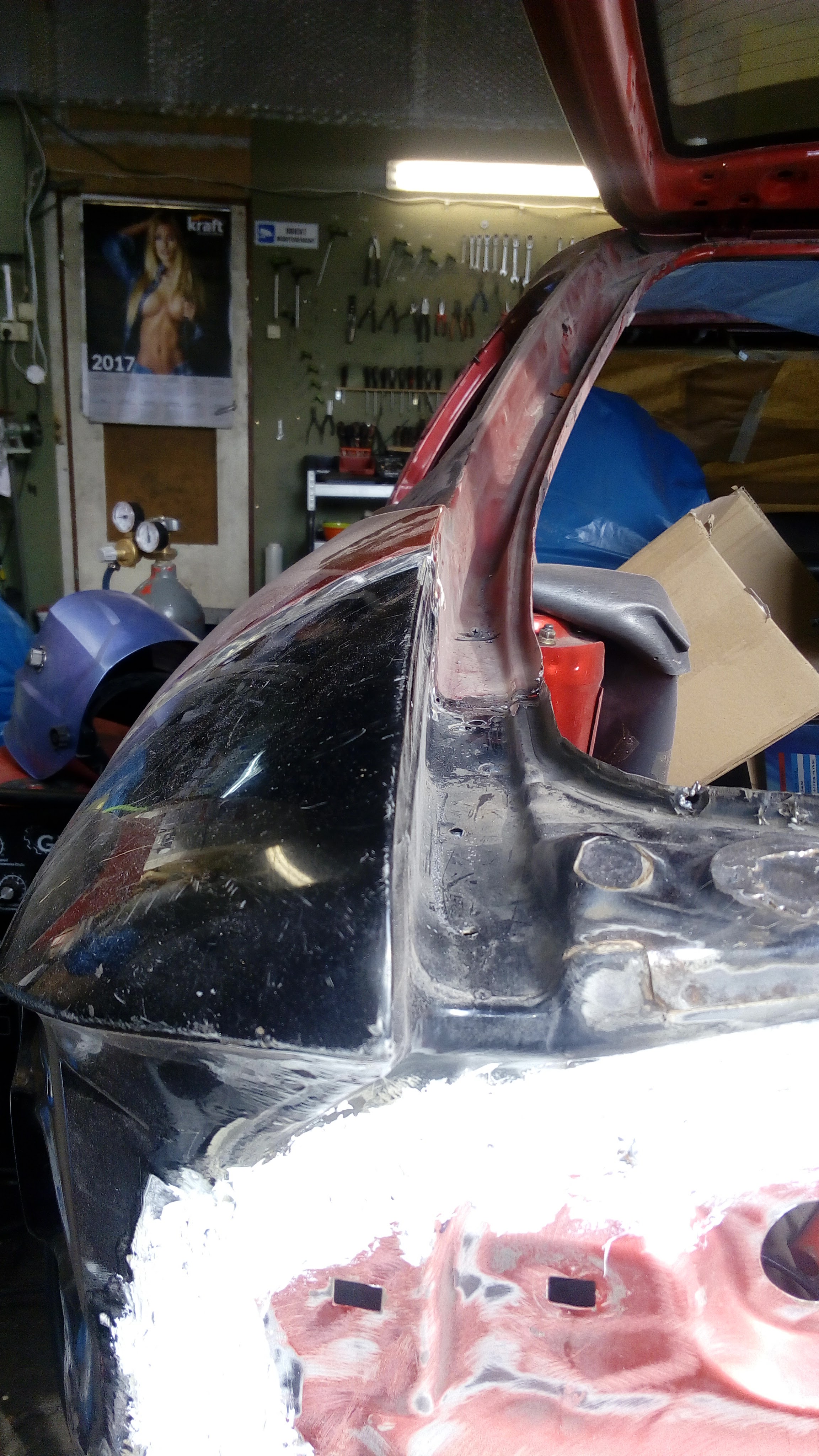

Z dzisiejszych robót oprócz wycięcia przedniej szyby i walki z rudą. Jako środek na rdzę teraz stosuję RUST filler od TROTONA:
Wspawany został pas tylny, łączenia zabezpieczone masą uszczelniającą na pędzel BOLL
Obydwa narożniki też już są wspawane, zostało zaszpachlować i wyczyścić miejsce łączenia.
Nawet równo wyszło, po zamknięciu klapy bagażnika szczeliny z obydwu stron są równe.

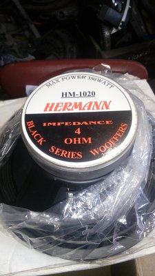

A co Wy na taki zestaw?
Dwa takie głośniczki do tyłu
Napędzone czymś takim, może nie za mocne, ale dające więcej mocy niż radio, z którego w ogóle zrezygnowałem.
A z przodu dwa odseparowane zestawy głośników blaupunkt.
Oczywiście mając autko rozebrane do gołej blachy aż się prosi żeby nowe okablowanie do głośników pociągnąć. Może to zagra jakoś w miarę przyzwoicie.

Stan na 04.03.2017
Z pasa tylnego jestem zadowolony bo sam go klepałem :D Własnymi RĘCAMI :D
