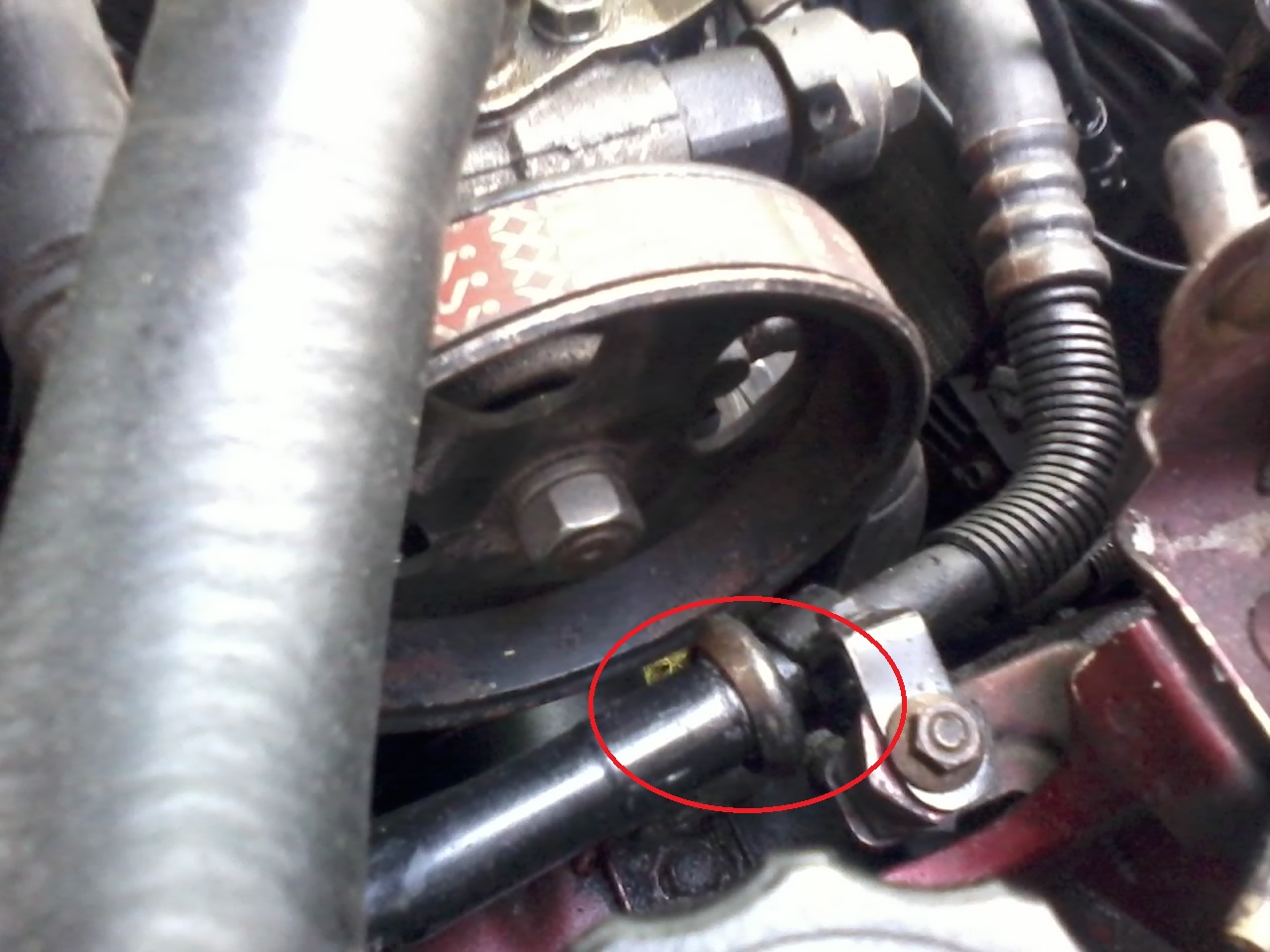

Mam takie pytanko, czy rozbierał ktoś kiedyś to połączenie? Jest tam sprężynka widoczna. I w środku są najprawdopodobniej 2 oringi.
Tylko boję się to rozwalić na siłę bo potem tego nie złożę.
Oczywiście chodzi mi o połączenie rurki klimy lecącej ze sprężarki do osuszacza zaznaczone czerwonym kółkiem :)
Re: Dołożenie klimy w II gen
hehe miałem to samo, i do rozebrania tego jest potrzebny specjalny przyrząd, więc musisz podjechać do klimiarzy, dodam tylko że nie wszyscy to mają :wink:
bogdano
Posty: 478
Rejestracja: 2010-07-01 13:02
Lokalizacja: Jaworzno
Post autor: bogdano »
Byłem u gostków od klimy to kręcili głową jak to zobaczyli :) i nie umieli tego rozebrać.
Myślałem, że może by to można rozchylić delikatnie śrubokrętem a potem to zaklepać po wymianie oringów ale się boję tego próbować. :)
Ja na twoim miejscu bym tego nie rozginał :twisted:
musisz pojeździć po innych magikach od klimy aż trafisz na takiego co ma sprzęt do tych szybko złączek :wink:
avel
Posty: 466
Rejestracja: 2009-04-26 17:16
Samochód: Probe II 2.0 1994
Post autor: avel »
Ktoś ma pojęcie jak się nazywa takie złącze?
Z ciekawości przewertowałem google i sklepy ze sprzętem do naprawy systemów klimatyzacji ale takiego czegoś nie znalazłem.
Romas pisze: do tych szybko złączek
:gwizd: :)
avel
Posty: 466
Post autor: avel »
szybkozłączka = wihajster albo inny tynks. To nic nie wyjaśnia :P
