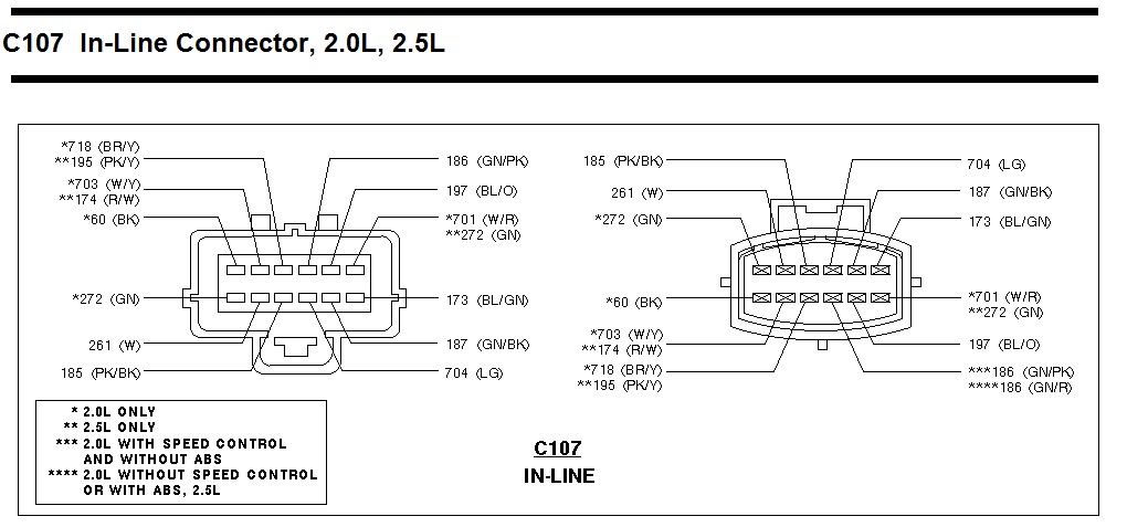

Powinno Ci z tego czujnika wlatywać w/g mnie na wtyczkę C107 która znajduje się po lewej stronie naprzeciwko osłony od rozrządu (koło poduszki silnika)
Są dwa rodzaje tych wtyczek jak widać. Ja akurat mam taką jak w 2.5
Na pin 185 (chyba różowo czarny kabelek) ale nie jestem pewien.
I z tej wtyczki dalej Ci leci ten sygnał do PCM-a.

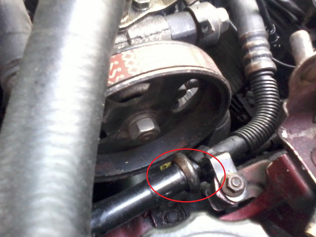

Mam takie pytanko, czy rozbierał ktoś kiedyś to połączenie? Jest tam sprężynka widoczna. I w środku są najprawdopodobniej 2 oringi.
Tylko boję się to rozwalić na siłę bo potem tego nie złożę.
Oczywiście chodzi mi o połączenie rurki klimy lecącej ze sprężarki do osuszacza zaznaczone czerwonym kółkiem

hehe miałem to samo, i do rozebrania tego jest potrzebny specjalny przyrząd, więc musisz podjechać do klimiarzy, dodam tylko że nie wszyscy to mają

Byłem u gostków od klimy to kręcili głową jak to zobaczyli
 i nie umieli tego rozebrać.
Myślałem, że może by to można rozchylić delikatnie śrubokrętem a potem to zaklepać po wymianie oringów ale się boję tego próbować.
 - Posty: 5262
Re: Dołożenie klimy w II gen
Ja na twoim miejscu bym tego nie rozginał
musisz pojeździć po innych magikach od klimy aż trafisz na takiego co ma sprzęt do tych szybko złączek

Ktoś ma pojęcie jak się nazywa takie złącze?
Z ciekawości przewertowałem google i sklepy ze sprzętem do naprawy systemów klimatyzacji ale takiego czegoś nie znalazłem.

Romas pisze: do tych szybko złączek

szybkozłączka = wihajster albo inny tynks. To nic nie wyjaśnia
