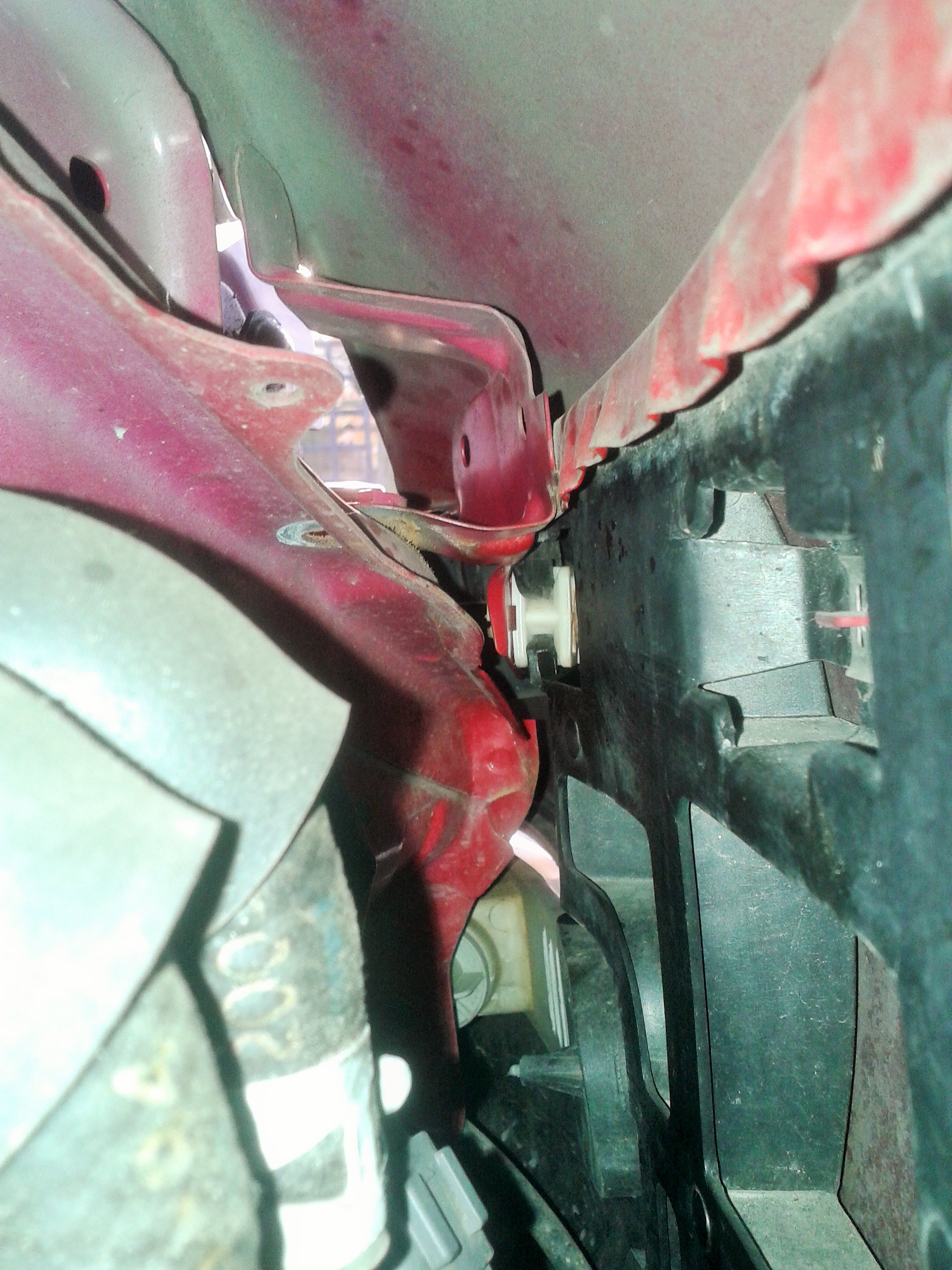

Wiatam majstry. Z racji tego że w planie mam malowanie probka postanowiłem go zakonserwować od spodu i nie tylko. Rozbieram karoserię tzn. błotniki i zderzak ale na raty bo auto praktycznie cały czas jest w ruchu. Jako że do poniedziałku autko ma przestój zabrałem się za rozbieranie nadkola i błotnika w celu wyczyszczenia ognisk korozyjnych i zabezpieczenie tego hamereitem. W czasie zdejmowania błotnika natknąłem się na problem z jednym plastykowym mocowaniem łączącym zderzak z błotnikiem. Czy da się to jakoś odkręcić niezdejmując zderzaka???
Chodzi o ten biały elemęt. Z góry dziękuję za odpowiedzi
Nieaktualne. Zdecydowałem się rozebrać cały przód
