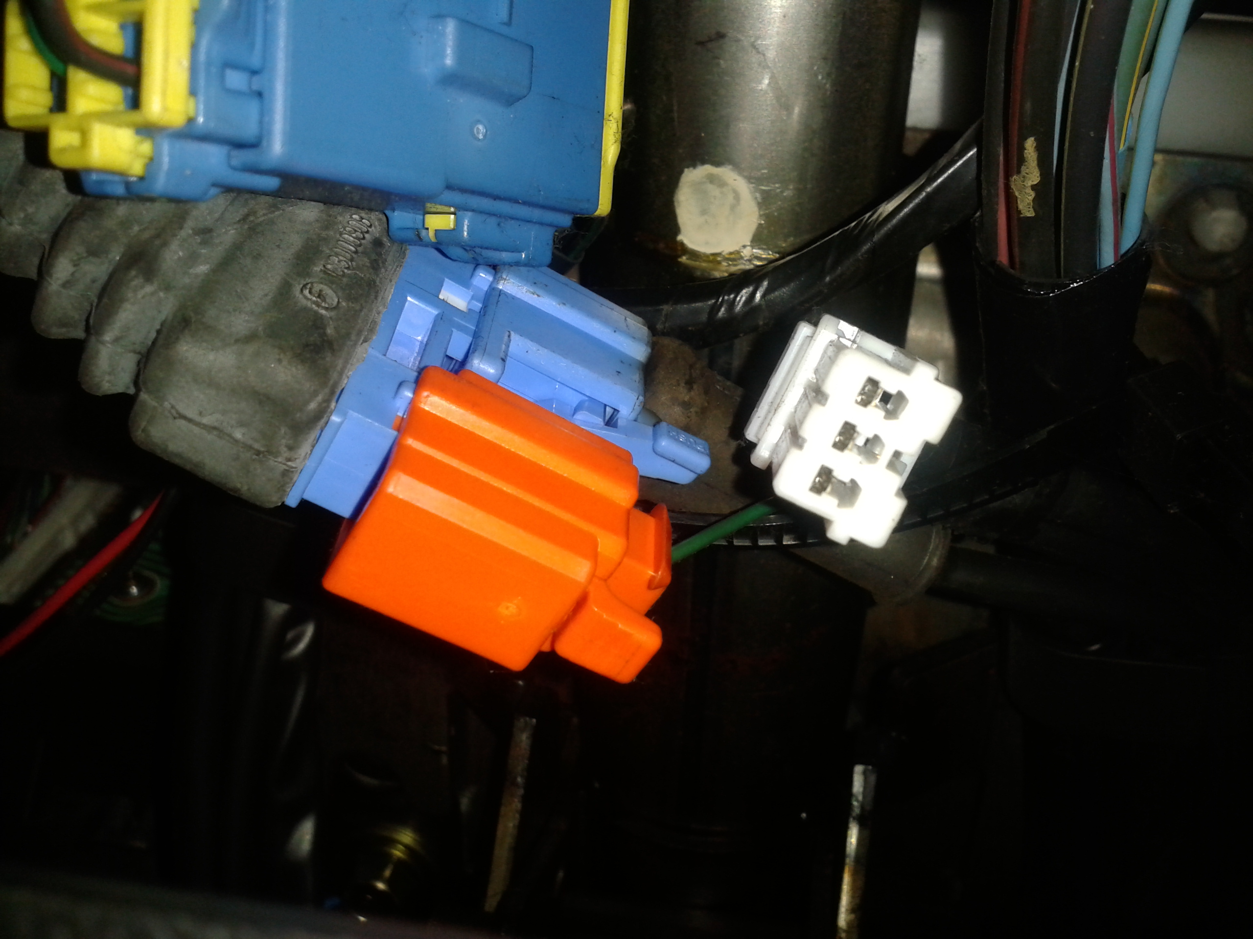

Witam! Panowie mam takie pytanie, sprzatajac samochod zauwazylem dwie wtyczki, jedna za kierownica od spodu oraz jedna po prawej stronie pedalu gazu schowana za tym plastikiem na zdjeciu. Czy ktos moze sie orientuje do czego one sluza i czy cos powinno byc pod nie podpiete? Pozdrawiam i z gory dziekuje za pomoc. Auto Ford Probe 2.0 16V

ta pierwsza wyglada jak od kompa automatu

Ta pierwsza to raczej od kompa. Może ktoś zapomniał podpiąć :D Zobacz czy masz wszystko podpięte do komputera.
Albo ktoś zmienił kompa i mu jedna wtyczka została niepotrzebna. hehehe.

Koledzy, wracajac do tej wtyczki, dzisiaj rozebralem ten bok z prawej strony pedalu gazu, zrobilem zdjecia, podpowiedzcie gdzie sie znajduje ten caly sterownik ECU? Kurcze bo juz sam nie wiem, moze zadam idiotyczne pytanie, ale czy bez ECU mozna jezdzic? Wisi mi jakas wtyczka, nie wiadomo do czego z tej wtyczki jakies kable poupie....ane:( nie wiem co jest grane, i zalaczylem jeszcze jedno zdjecie tylko tak informacyjnie jezeli wolno chcialem zapytac czy w tej puszce bezpiecznikow pod maska powinien po srodku znajdowac sie przekaznik? bo u mnie go nie ma a widze ze sa wtyczki zenskie w niej osadzone. Pozdrawiam i dziekuje

ja tu widze mocowanie po kompie automatu, wiec te wtyczki tez prawdopodobnie od niego. a przewod za blokiem silnika to jakas ... tajemnica. tez taki mam i tez nikt mi nie jest w stanie powiedziec do czego to

ECU masz właśnie na środku pod przełącznikami od sterowaniem ogrzewaniem. Jak ściągnąłeś ten boczny plastik to powinieneś go widzieć. Taka mała prostokątna skrzyneczka coś jak twardy dysk od kompa :)
A quarth-owi chodziło pewnie o to, że ECU od Probka z manualną skrzynią a od Probka z automatyczną się różni więc pewnie Twój miał skrzynię automat i ktoś przerobił na manual. :)
Bez ECU raczej się nie da jeździć bo coś musi sterować wtryskami, regulować obroty silnika w zależności od temperatury i obciążenia i sygnałów ze wszystkich czujników. :)
Co do przekaźnika to pod pokrywą przekaźników masz opis to sobie sprawdź co tam pisze na opisie tego przekaźnika.

No dobrze bogdano, ale fdyby to byl fabryczny automat to w dokumentacji cos by o tym bylo no nie? Poza tym zegary tez musial by byc zmienione na od manuala a ja chybq od nowosci miwlem te zegary. Bo kupilem go z przebiegiem udokumentowabym 215tk. A czy jest mozliwisc wymiany Ecu na inny? Bez zadnych problemow?

Po wyglądzie przewodów do tej wtyczki widać, że ktoś tam nieźle coś kopał. Raczej fabrycznie tam nie ma takiej masakry.
ECU można wymienić oczywiście o ile się ktoś na tym zna i ma opis wtyczek do kompa.
Jak Ci wszystko działa to znaczy, że chyba masz dobrze podłączonego ECU. :)

bledy wszedzie. ecu od automatu i manuala sa dokladnie takie same. ewentualnie roznia sie mapami, ale tego pewien nie jestem. bonusem jest to, ze od ecu wychodza dodatkowe kable, ktore ida do komputera automatu zlokalizowanego na tunelu srodkowym, pod sciana grodziowa. zegary nie roznia sie niczym.
