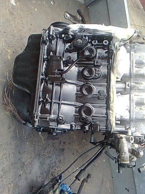

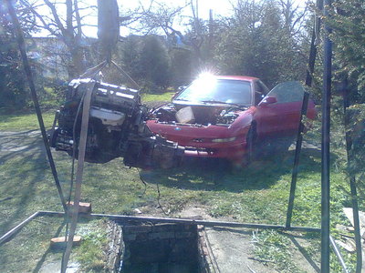

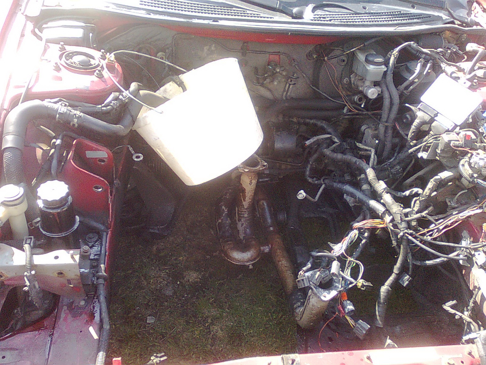

demontgaż
demontgaż
nowe siły
nowe siły

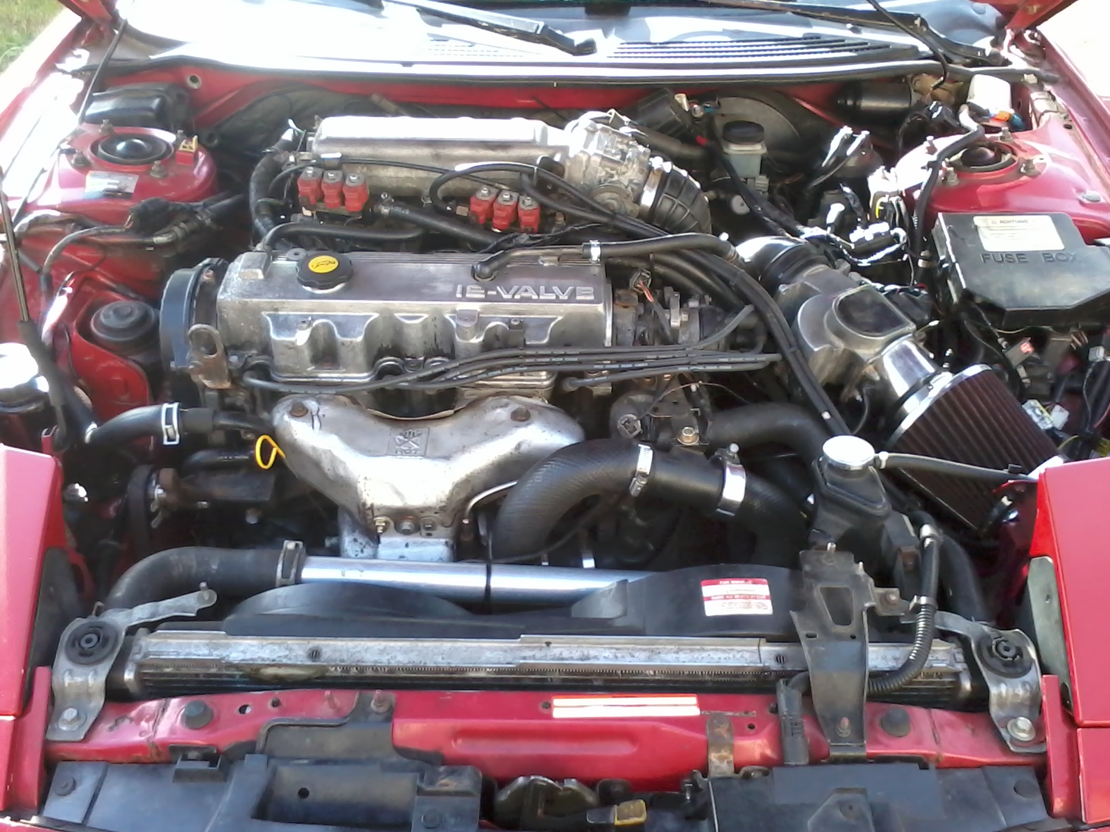

Re: mak500
Powiedz, jak poradziłeś sobie z wiązkami?

Wiązki do samego komputera są od 2.2 z jedynki wiązka ładowanie,rozrusznik,ciśnienie połączyłem do budy tak jak było poza tym czujniki zegary to kombinacja ale dałem radę , postaram się wpaść na najbliższy spot :)

o to jest to co by mnie ucieszyło :) jak mocowania skrzyni ?? pół osie ??

"heh może warto odgrzać bo silnik w budzie nie zagościł jeszcze :)"
Nie mogę się z tym zgodzić gdyż silnik jeździ w dwójce już jakieś 3lata
Co do pytania po co ?
Powiem że jak masz czas umiejętności, spawarkę i parę innych urządzeń oczywiście upór to się powiedzie. Pomijając koszty i stracony czas było warto.

Półosiki wchodzą od jedynki pasują idealnie zieniłem tylko pierścienie absu, silnik ze skrzynią na szerokość mieści się na styk. Do przerobienia drążki od biegów, i silnik trzeba pod klapą zmieścić też na styk dlatego że słupek F2T jest wysoki i poduszka mocowania skrzyni schodzi poniżej wahaczy, co stanowi problem na koleinach.
