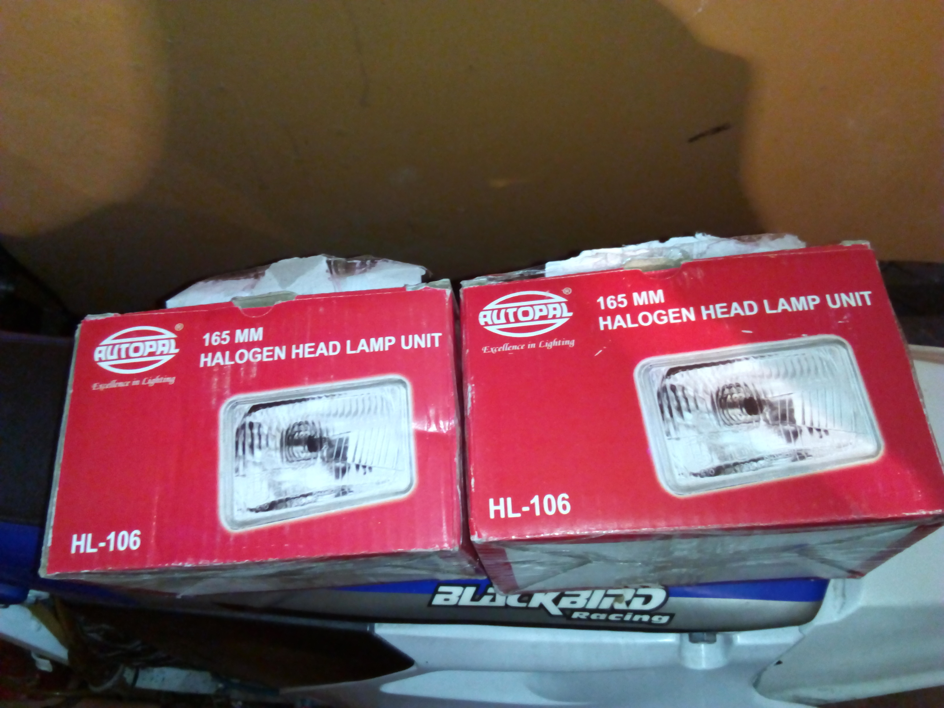

Słuchajcie
kupiłem na allegro dwa klosze firmy AUTOPAL, napisałem w formularzu, że ma być komplet na przód, czyli lewy i prawy klosz (facet w ogłoszeniu napisał, że posiada prawą i lewą stronę). Dzisiaj kurier przywiózł mi paczkę, patrzę, a obydwa klosze są identyczne, symbole na szkłach są takie same, na pudełkach również te same oznaczenia
Co jest do jasnej Anielki
sprzedali mi dwa klosze na tą samą stronę, czy tak ma być
Prośba do osób posiadających w swoich probasach klosze Autopal, zerknijcie czy wasze klosze są identyczne i mają na szkłach takie same symbole
A ja zaraz pisze e-mila do sprzedającego o co w tym chodzi

Re: Reflektory przednie?
One chyba są symetryczne. Nie ma różnicy prawy czy lewy.
A czyli jest dobrze, dzięki za słowa otuchy
Przed chwilą polazłem do garażu sieknąć foty tego co mi przysłali

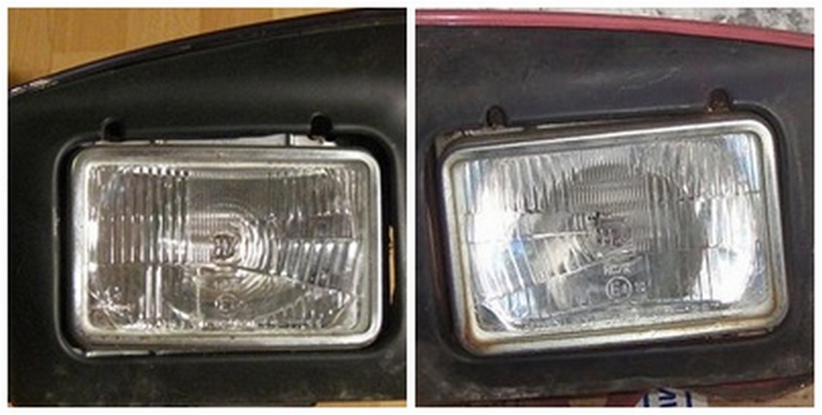

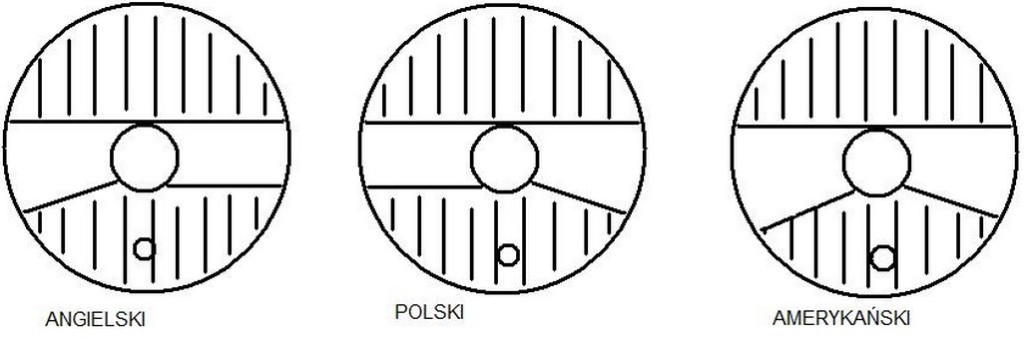

Wymieniałem u siebie i też były takie same (L=P), ale patrząc na szkła poniżej ....

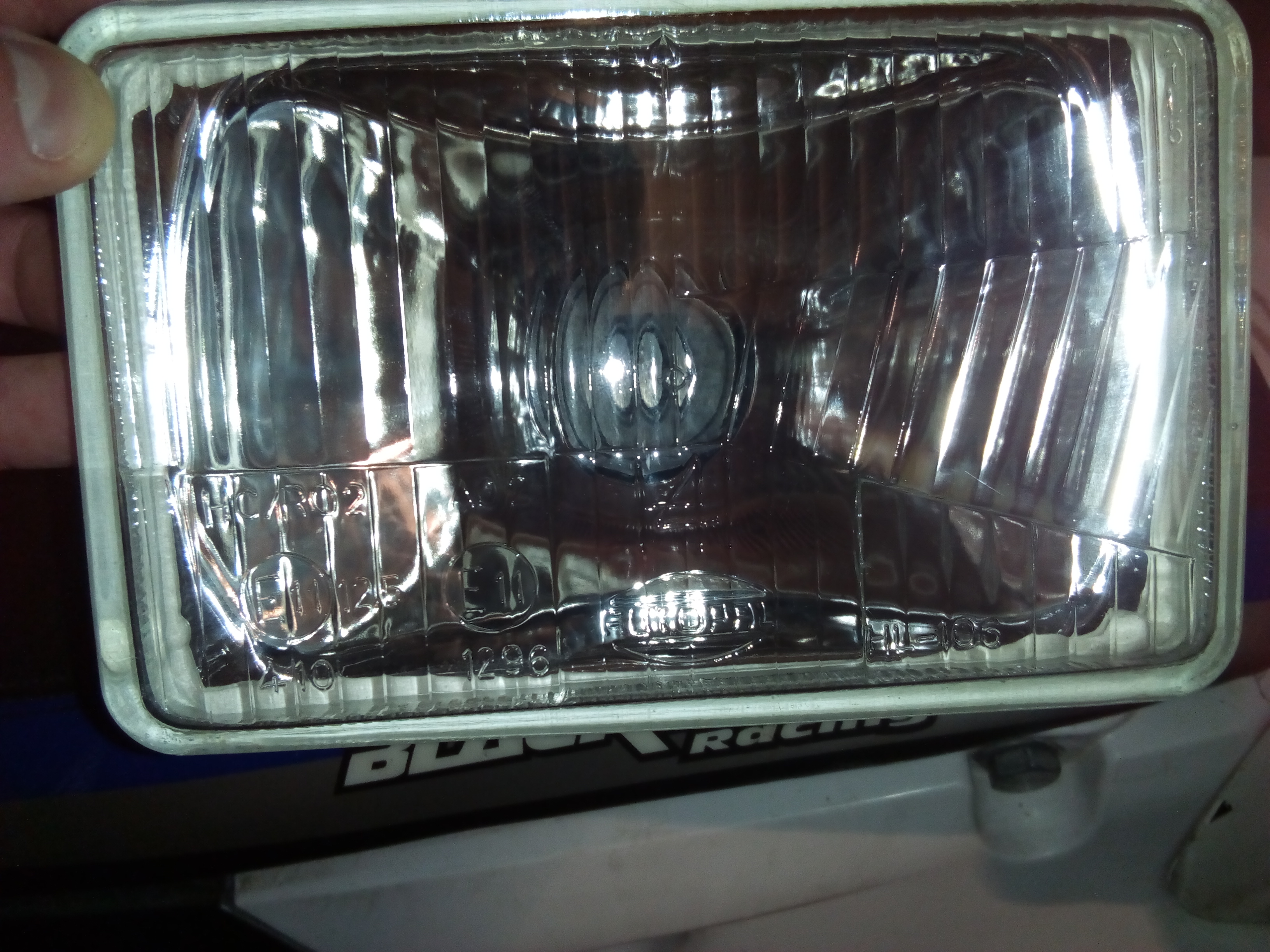

no właśnie byłem pewien, że przyjdzie mi coś w ten deseń
Cholera nawet nie mam jak porównać ze starymi kloszami bo jeden gdzieś mi się zapodział, a ten który znalazłem też jest autopal i jest identyczny jak to które kupiłem
Już wiem o co chodzi.
Twoje są OK. Na moim foto lewa lampa jest od anglika
