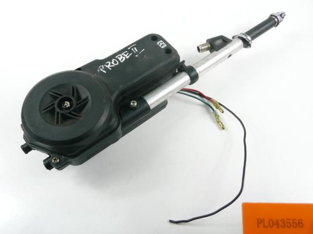

Re: Antena radiowa
Czy antena z tej aukcji:
http://allegro.pl/mazda-3-6-mx3-323-626 ... 98283.html
będzie pasować do probe II gen?

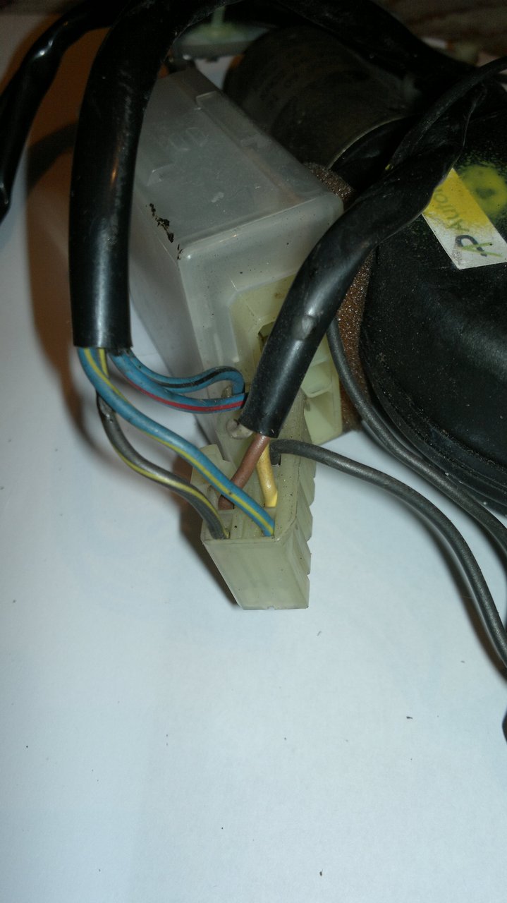

Cześć!
Chciałem odgrzać temat anteny. Po ściągnięciu tapicerki zobaczyłem, że mam wogóle nie podpiętą antenę elektryczną z jakiego powodu nie wiem ,ale pewnie się dowiem. Przewertowałem poprzednie trzy strony, ale ciężko mi jest wyłowić informacje jak podpiąć przewody pod antenę, elektryk ze mnie żaden. Generalnie wygląda to tak:
* odpięta kostka od anteny, z niej wychodzą dwie masy, dwa żółte, jeden brązowy... jeden żółty i ten brązowy ucięte tak jak na foto...wszystko zapakowane było i upchnięte w karoserii w jakiejś folii
*przy silniku można wysunąć plastikową puszkę na takiej metalowej szynie do której jak domniemam pewnie trzeba przykręcić którąś z mas. W tej puszcze jest gniazdo do podpięcia tej luźnej kostki na 1szym zdjęciu
Bardzo Was proszę o wskazówki jak to podłączyć żeby wogóle sprawdzić czy ta antena jest sprawna i się wysuwa. Pzdr Łukasz
 - Posty: 3868

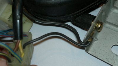

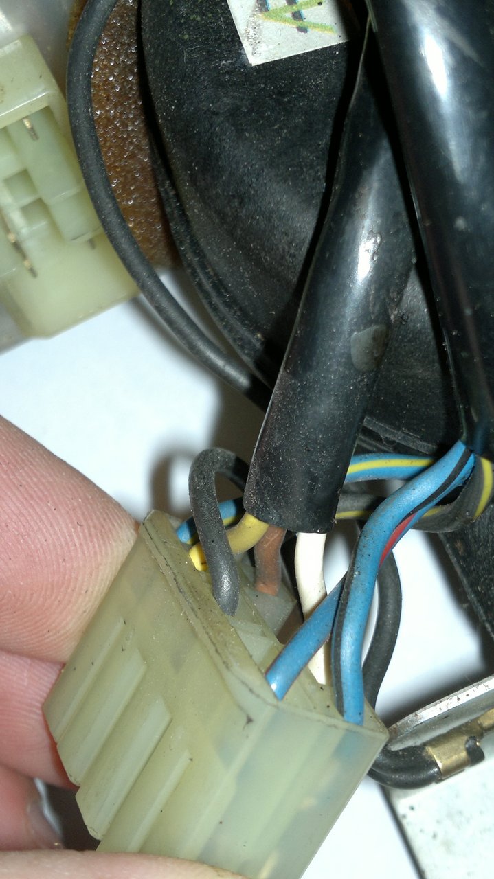

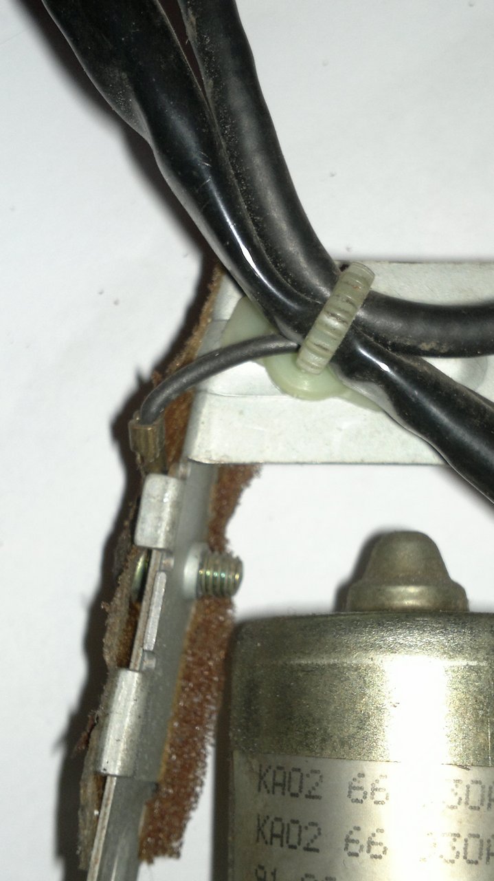

Re: Antena radiowa

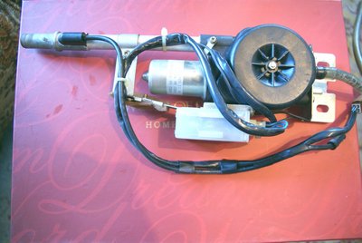

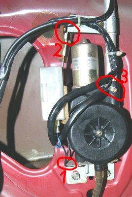

Poniżej masz zdjęcie jak to powinno wyglądać.
Dokładnie nie pamiętam jak to było podpięte, ale może zdjęcia cos pomogą.
Musisz zamontować tą plastikową puszeczkę na szynie.
Z niej wychodzi czarny kabelek - który podłączamy w punkcie 1.
Z punktu jeden masa dalej idzie do punktu 2 - czyli do szyny na której zamontowałeś plastikową puszkę.
Zwróć uwagę na punkt 3. Tam też trzeba przykręcić tą blaszkę do bata anteny.
Trzeba podpiąć drugą wtyczkę i wpiąć ja w tą, która jest przymocowana do kielicha tylnego prawego, na górze.
Te żółte kable i brązowy zapewne wchodzą do silniczka. Ale pewności nie mam.

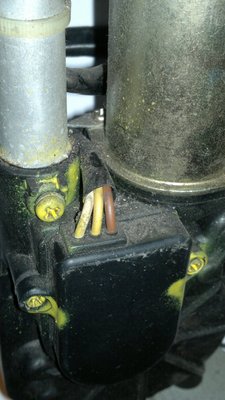

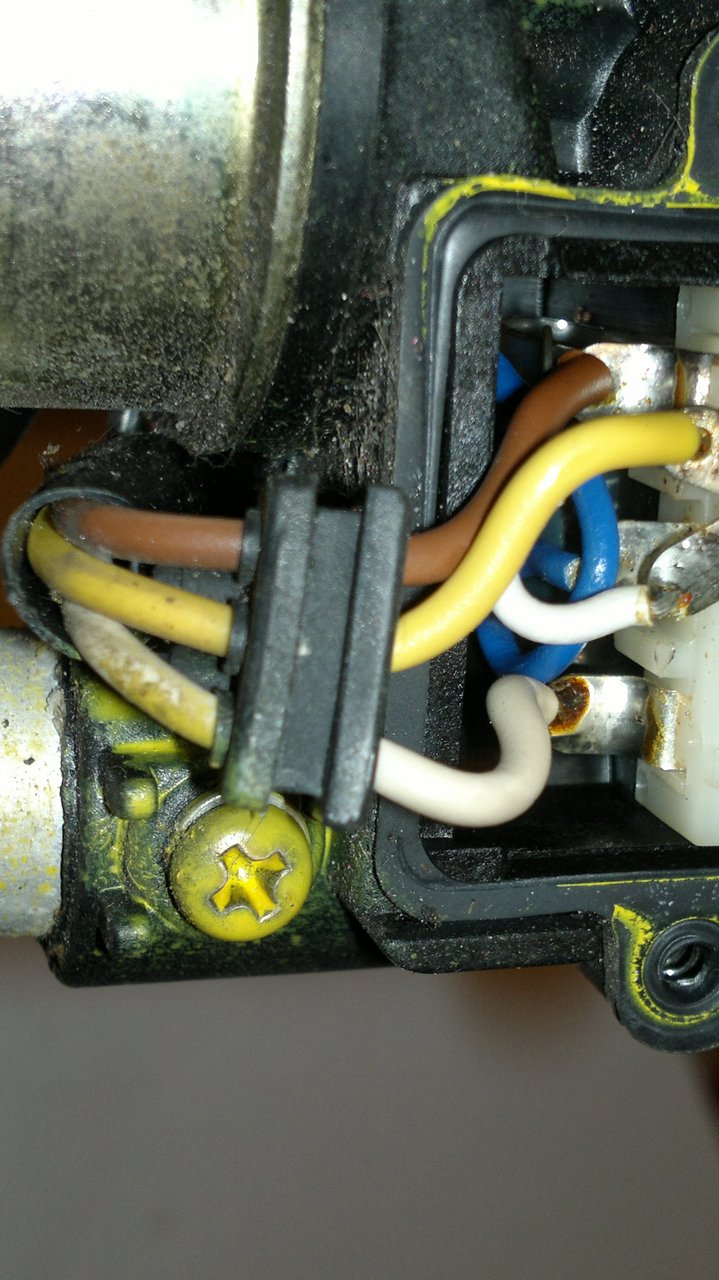

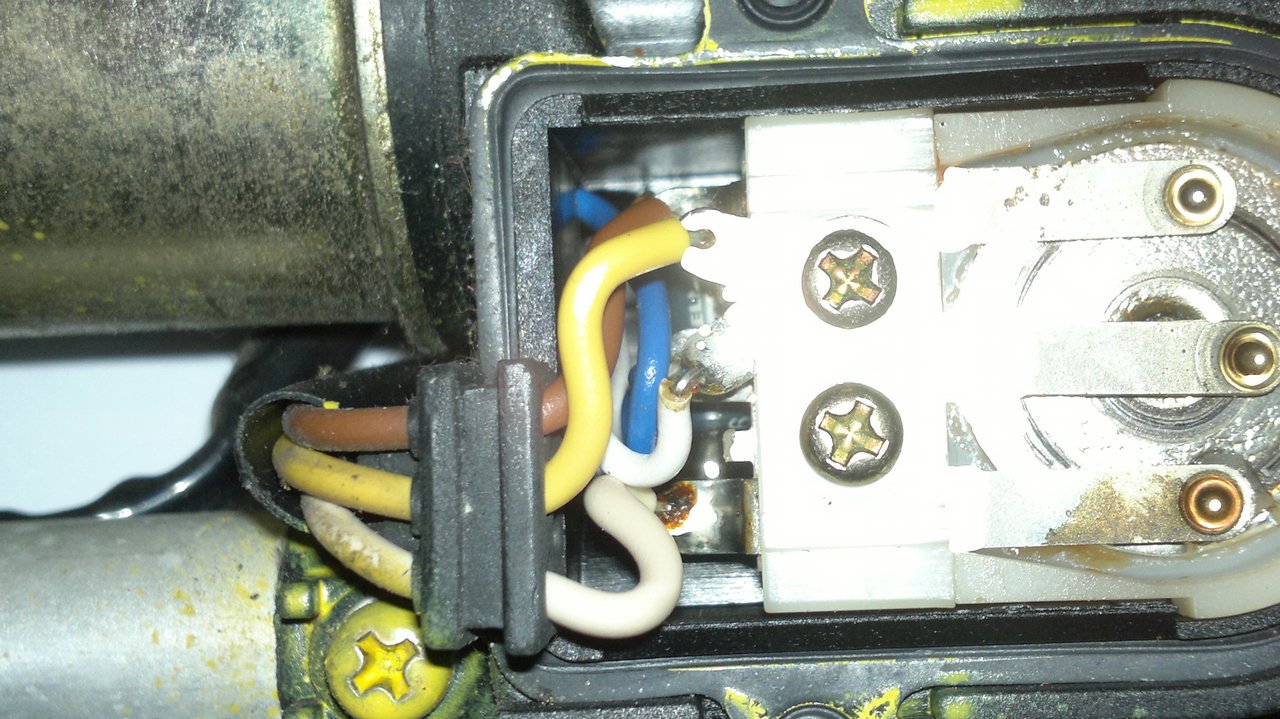

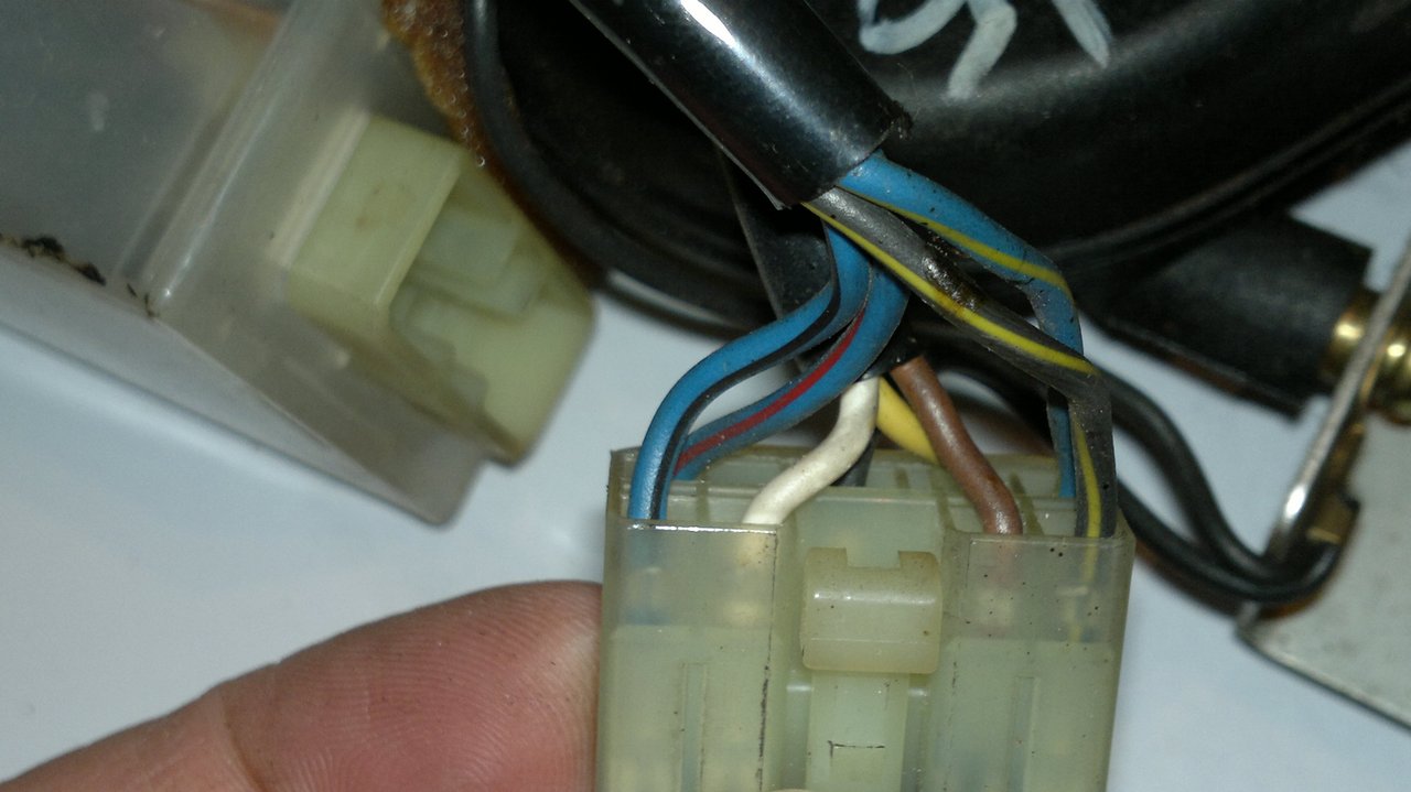

A więc dzisiaj wkońcu zabrałem się za antenę. Jednak robota stanęła w miejscu ze względu na to:
Tak moja antena wygląda po odkręceniu. Jakiś ******** po prostu wyrwał przewody z silniczka... pewnie ten co od niego kupiłem bo gość wyglądał na takiego uzdolnionego...
   i dlatego mam dwie wtyczki antenowe do podpięcia do radia...bo druga to jakaś prowizorka...ech...
Tak jak na foto:
2 x biały
brązowy
żółty
Orientuję się może ktoś jak to dolutować/ podłączyć te wyrwane przewody???
Maxxuma już nie chcę męczyć bo mi pomógł już parę razy i nie będę nadużywał dobroci
Tak jak na foto:
2 x biały
brązowy
żółty

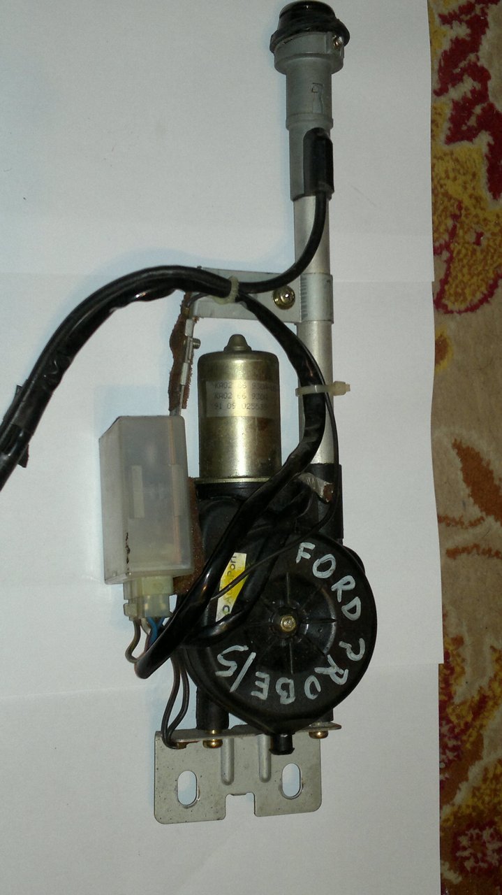

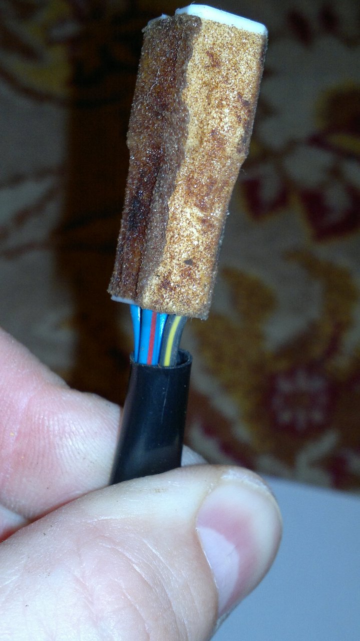

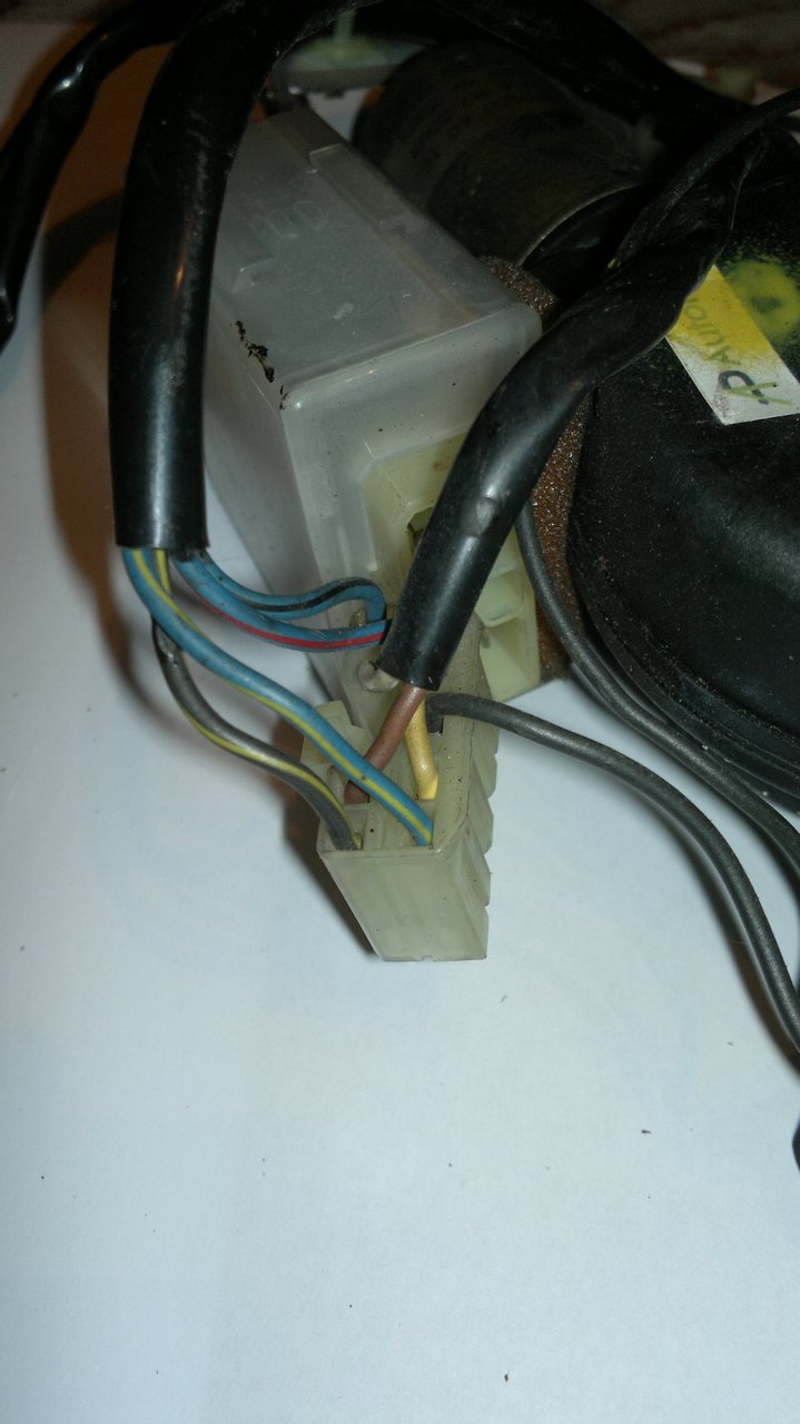

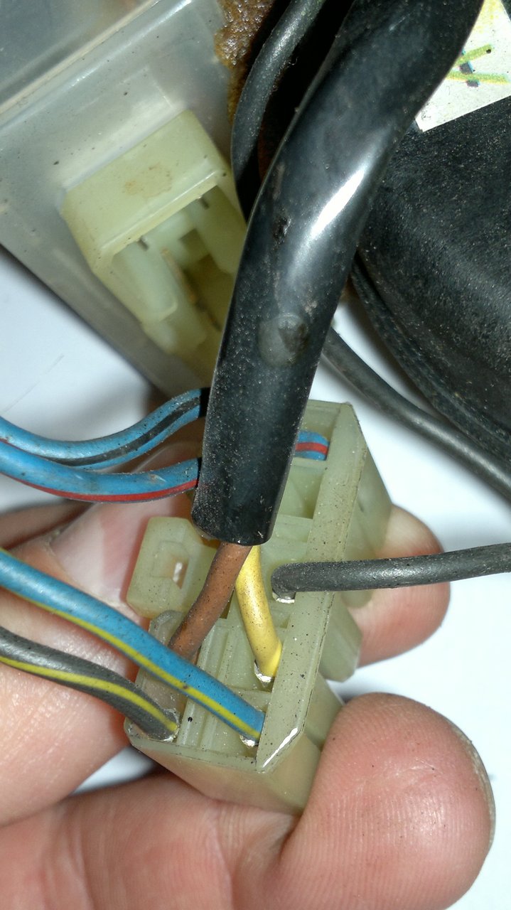

 - Posty: 3868
Re: Antena radiowa

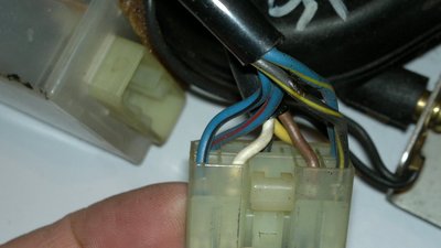

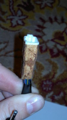

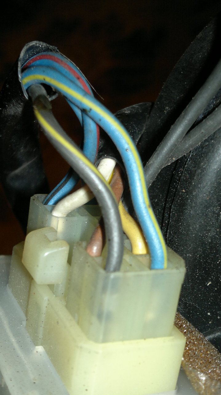

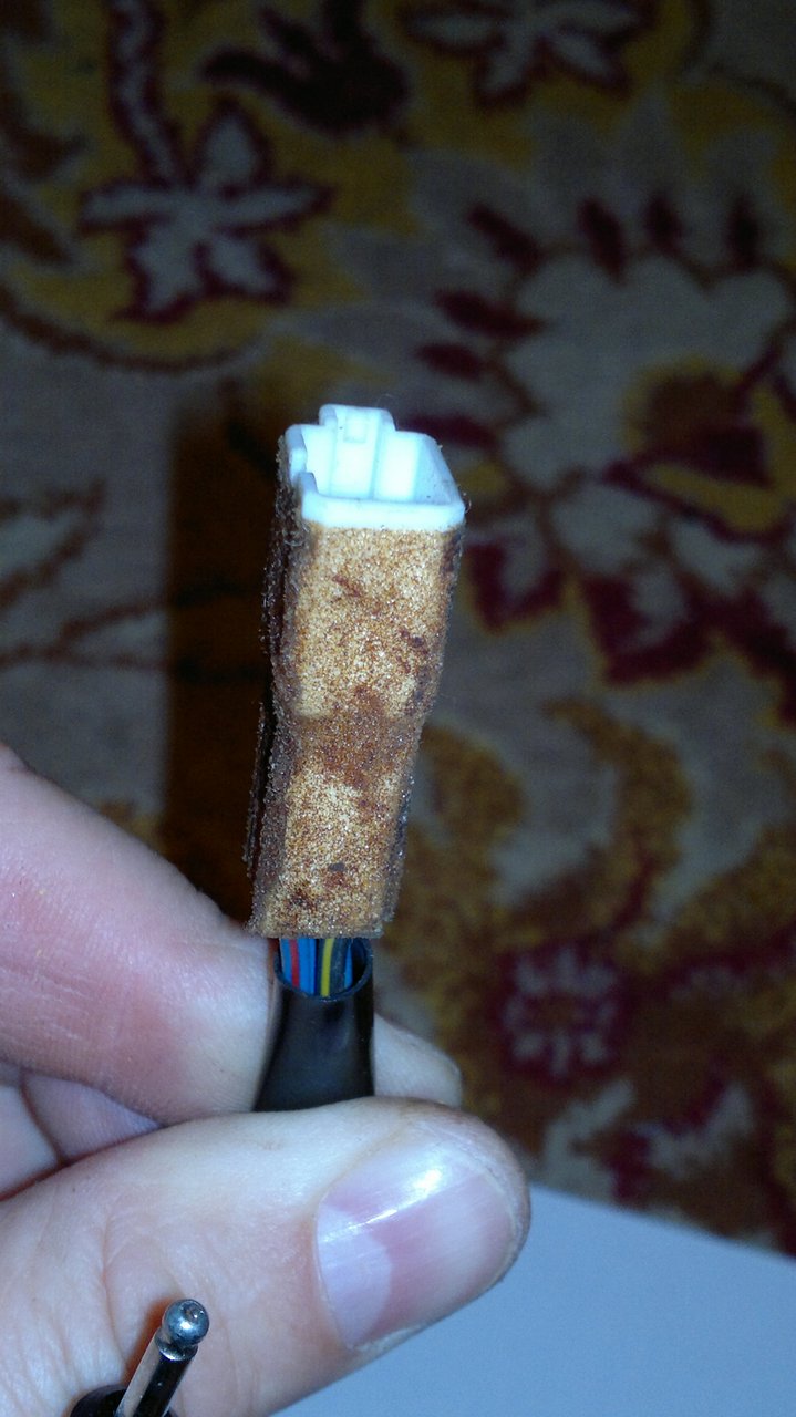

No dobra. Widzę że zastój w temacie, więc postanowiłem pomóc na tyle ile mogę.
Umieszczę tu zdjęcia podłączeń anteny. Mam nadzieję że pomoże.

Re: Antena radiowa
Maxxum bardzo dziękuję za pomoc i za foty i za poświęcony czas. Masz u mnie porządną butelkę łychy...Pzdr
