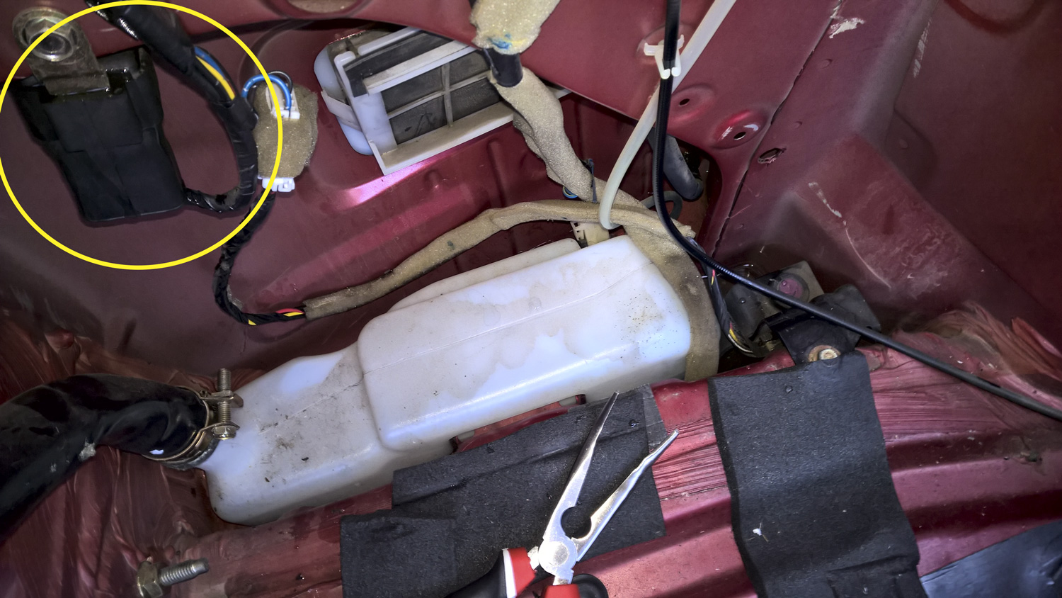

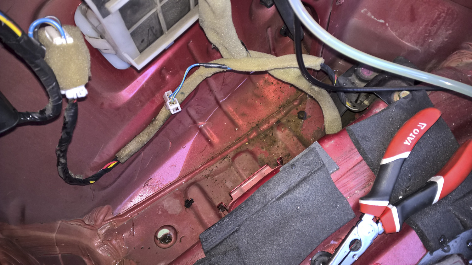

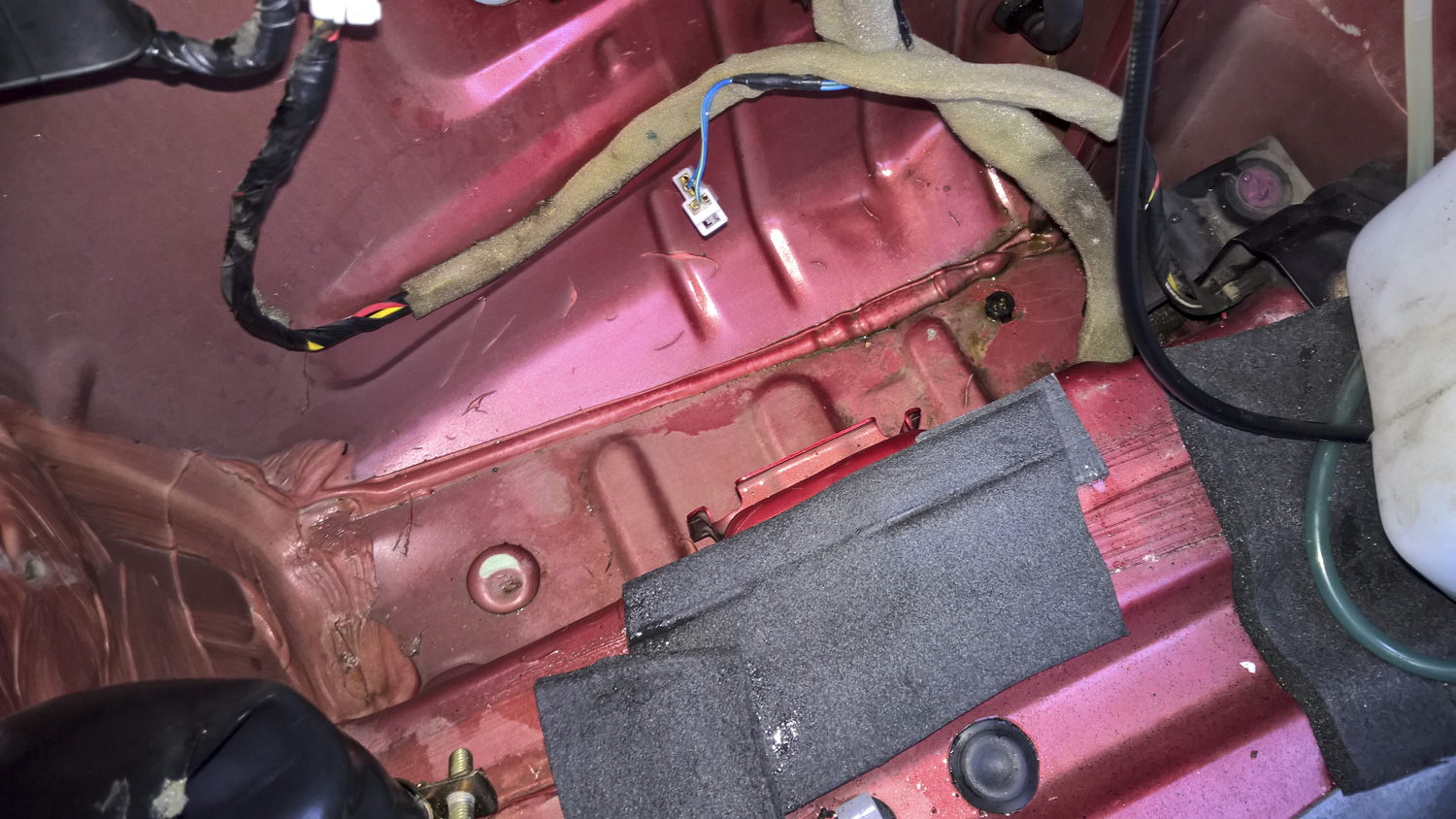

Ok, dzięki za wskazówki, rzeczywiście odkręciłem wąż od zbiorniczka i przewody od silniczka po czym bez problemu go wyciągnąłem. We wnęcę był gdzieś z ~ 1 litr wody - deszczówki... Wychodzi na to, że rzeczywiście woda może dostawać się przez szybę boczną. Pytanie co w takiej sytuacji zrobić? Czy jechać do serwisu od szyb aby szybę wyciągnęli i wkleili na nowo czy macie jakiś inny sposób? Może wywiercić i zakonserwować dziurkę aby woda spływała
Z prawej strony jest sucho ale pewnie też będzie trzeba się spodziewać, że i tam niedługo znajdzie się woda. Już teraz wiem czemu tak bardzo parowała mi tylna szyba...
