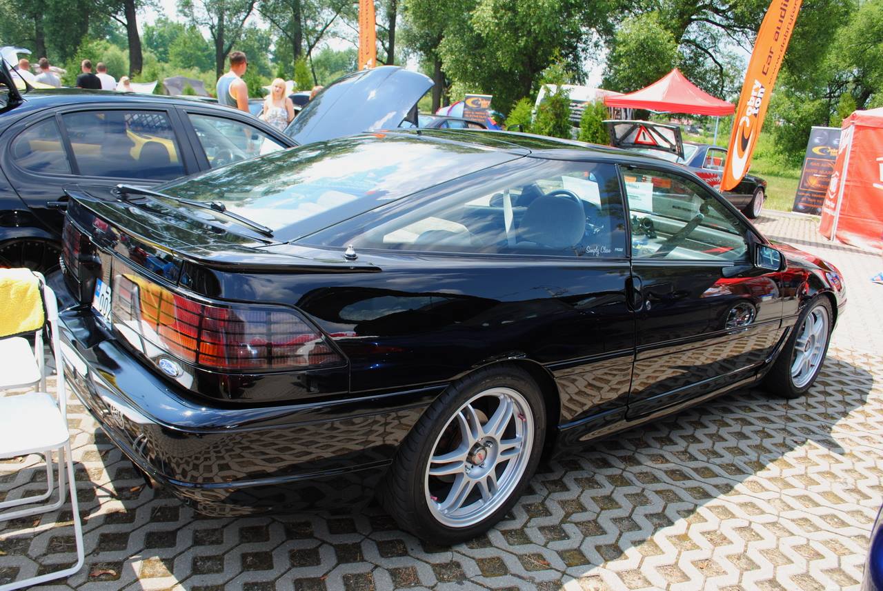

Kilka nowych zdjęć auta z wyjazdu na tegoroczny zlot. Spisało się bardzo dobrze, wszystko chodzi bezawaryjnie i dobrze się odpycha. Kilka osób miało okazje się ze mna przejechać i nie jest to tylko moja, subiektywna opinia.
Doszedł jeszcze oil catch tank Properfekt w celu wyłapywania oleju z odmy i utrzymania dolotu w czystości. Po zrobieniu prawie 1000km stwierdzam, że działa ;)

Wszystko bardzo ladnie wyglada, ladnie przyspiesza, ale na pierwszym zdjeciu widac, ze przydalby sie jakis maly dystansik na tyl :wink: Przod wydaje sie normalny, bo pewnie dawales dystans zeby hamulce upchnac, albo tylko takie wrazenie :)
Posty: 589
Rejestracja: 2009-05-22 20:24
Re: Lukas007
Post autor: Lukas007 »
Dystansu z tyłu nie będzie, ale są za to zdjęcia z imprezy Cult Style East 2017, w której brałem udział razem z Shark'iem :)
