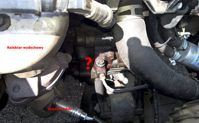

Re: skrzynia biegów, zaworek?
Ostatnio po odebraniu od mechaników auta dobrałem się do filtra powietrza i po ściągnięciu dolotu zauważyłem zaworek bądź jakiś króciec na skrzyni biegów. Czy jest ktoś mi w stanie powiedzieć że tak ma być czy czegoś brakuje?
Z góry dzięki.
Z góry dzięki.
2.5 GT v6 1996r. - JEST
Re: skrzynia biegów
To jest odpowietrznik wysprzęglika.

Re: skrzynia biegów
Brakuje plastikowego kapturka
Re: skrzynia biegów
Raczej gumowego

Re: skrzynia biegów
Ok, dzięki bardzo za info
zostawiam jak jest.
