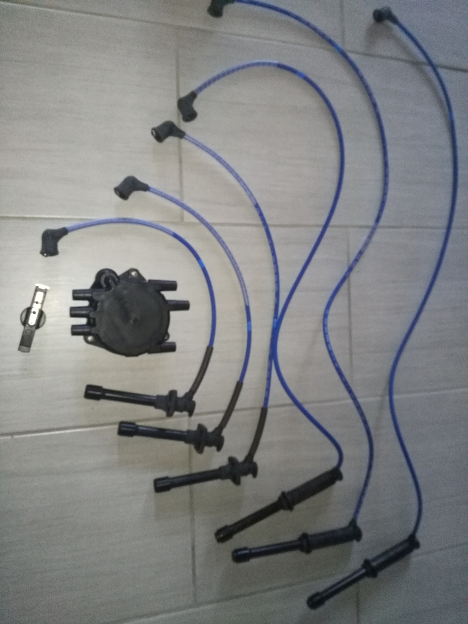

Kolejne fanty do Probka.
Nowe przewody zapłonowe NGK ( niebieskie )
Nowa kopułka
Nowy palec rozdzielacza
Płukanka układu chłodzenia
Nowy płyn Borygo
Nowa kopułka
Nowy płyn Borygo

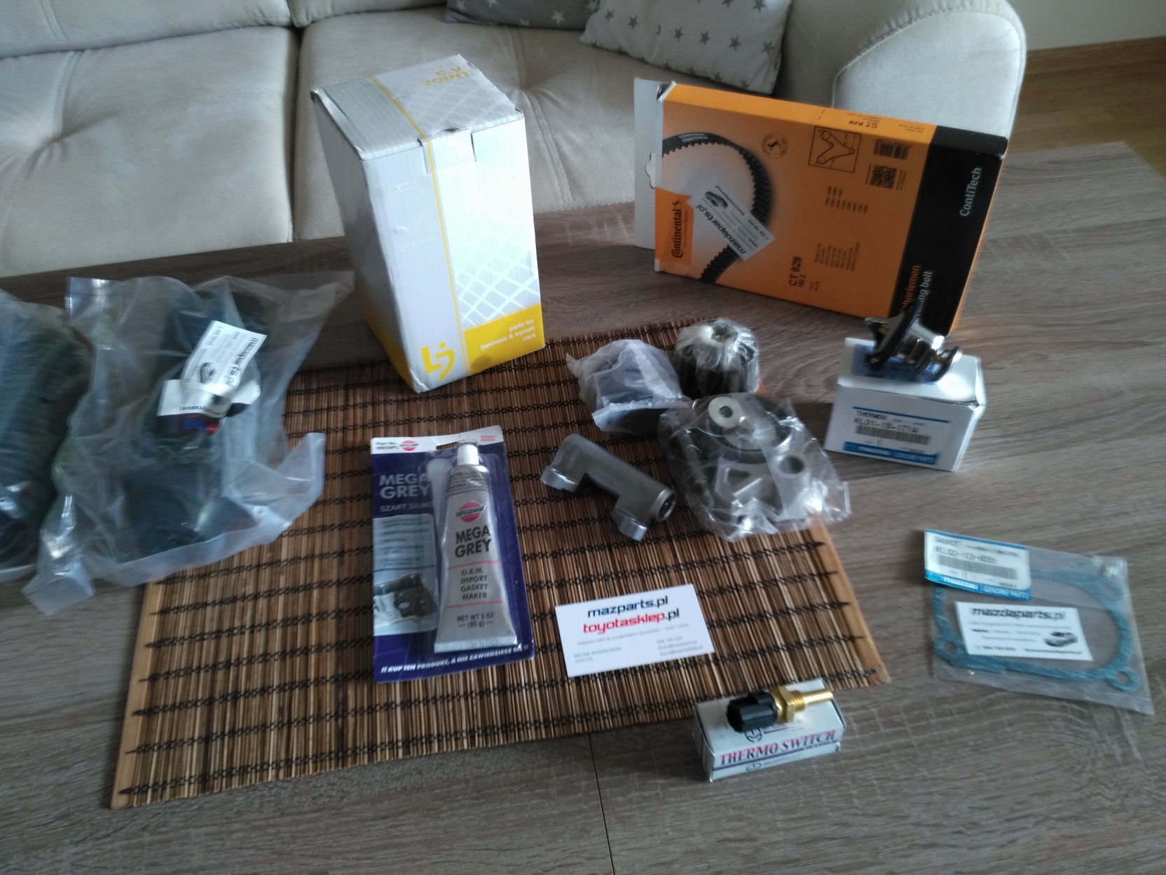

Panowie, potrzebuje pilnie info odnośnie pompy wody, zamówiłem rozrząd tylko nie wiem z jakim kółkiem jest pompa wody u mnie czy z dużym czy z małym, 93 rok 2,5 byłbym wdzięczny za info.
Zakupy do probka.
Poliuretan na wahacze przód
Kmpl rozrząd
Uszczelka pod przepustke
Czujnik sterowania wentylatorem
Przegub zewn
Osłony tylnych amorków
Zakupy do probka.
Kmpl rozrząd
Przegub zewn

- Posty: 486
Re: Dziki Beduin
kółko chyba zostaje stare . Przynajmniej tak było jak kupowałem pompę do 2.0 to w pompie była tylko piasta ze szpilkami na stare kółko .
