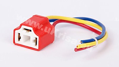

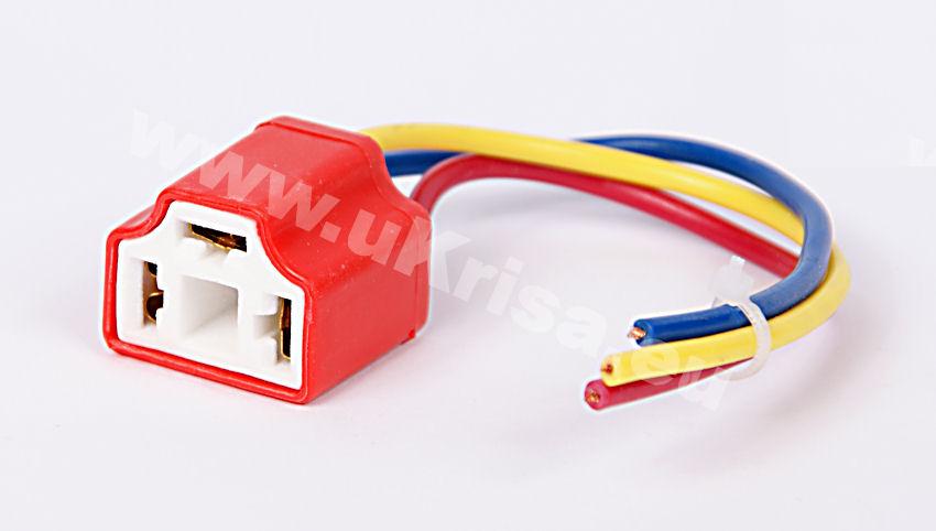

Wymieniłem złączki w reflektorach, wyczyściłem i przejechałem kontaktem 60 instalacje elektryczną. Frajda na 2 godzinki.

100w? maDNESSwuka pisze:Też mam takie złączki, całkiem fajne, kupiłem je przy okazji zakładania żarówek 100W

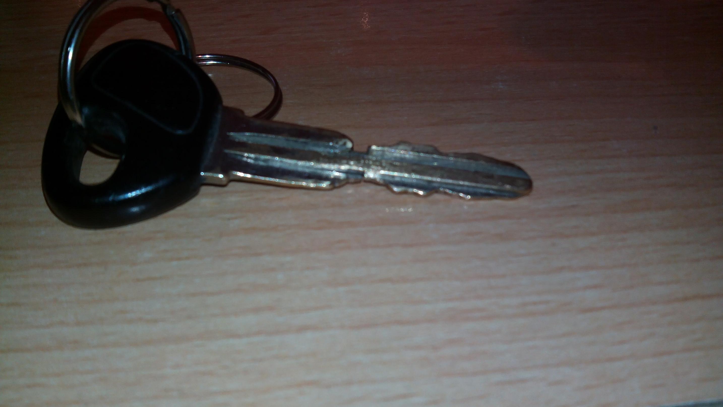

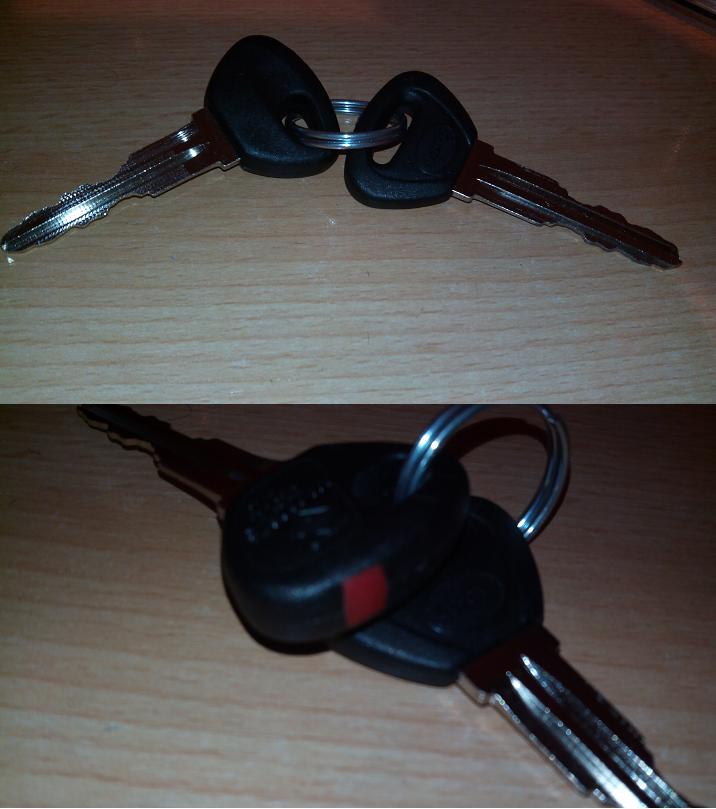

Chciałbym uregulować sprawę zamków, przez które prawie złamałem kluczyk od Probka. Mam już kupiony centralny z pilota, choć serwisowałem elektronike, to za to nie mogę się jakoś zabrać :/
Same zamki źle chodzą z kluczyka, mój kluczyk nie wytrzyma dalszego oporu, więc pytanko mam czy ktoś z was czyścił je porządnie i konserwował? Jakieś rady?
Póki co Probówka służy mi do pracy, gdzie stoi otwarta, jednak w najbezpieczniejszym miejscu w Polsce
to nie problem, ale gdzieś prywatnie skoczyć to już problem bo patologii typu zostawić otwarte auto nie chcę zaczynać i kontynuować.

Wyciągnij wkładkę i konkretnie przesmaruj. Od wewnętrznej strony drzwi pod boczkiem zsuwasz z zamka blokade, blaszka w kształcie litery C i zamek wychodzi od zewnętrznej strony. U mnie pomogło.
- Posty: 510
Re: BomberMAX
Bomber jak ja pol roku temu kupilem probka to tez zamki strasznie ciezko chodzily. Wystarczylo troche wd-40 do kazdego otworu z zamka i do dzisiaj chodzą super leciutko. Spróbuj tak- nie trzeba nic rozbierac.
- Posty: 1247
Re: BomberMAX
Jak masz zaślepki w otworach zamka to wystarczy przesmarować i masz spokój na długo. Ale z doświadczenia wiem ze mało kto jeszcze je ma

Ja owe za ślepki mam, ale od roku zamykam i otwieram autko tylko z pilota bo w obydwu zamkach kluczyk wchodzi tylko do połowy. Spróbuję rozebrać i wyczyścićSpider33 pisze:Jak masz zaślepki w otworach zamka to wystarczy przesmarować ...

Czyli problem powszechny w naszych autkach. Wiadomo jak kluczyk wchodzi do stacyjki, to jest ok nie martwie sie że się złamie, ale zamki to inna bajka. Muszę zrobić ten centralny z pilota.... :/
-- dodano 2016-02-10 18:54 --
Sie wkurzyłem i pojechałem dorobić kluczyk. Kluczyk Mazdy z Imo, x2 koszt 130,-
Nie wnikam czy to chińczyk czy nie. Idę zaraz pomęczyć zamki/wkładki żeby ładnie to chodziło.

A nie myślałeś, żeby oddać zamki do specjalistów? Koszt ok 100 zł, ale masz wkładkę jak nową, wymieniają blaszki, sprężynki i wszystko co potrzeba.

Myślałem, ale pierw spróbuje własnych sił. Kluczyk i tak mi pękł, kiedy biorąc auto od poprzedniego właściciela po dojechaniu do domu chciałem zamknąć drzwi od kierowcy.. Zobaczymy więc ile te wytrzymają. Centralny z pilota kupiłem, ale nie chcę się babrać w te sprawy... może na zlocie ktoś mnie poratuje

U mnie, kluczyk łamał się średnio raz, na pół roku
Wymieniłem zamek na inny od dawcy i mam spokój już prawie rok, ale biegam z dwoma kluczykami

Bomber uparłem się... uzyj tego wd-40. Chyba, ze juz robiles..

prawa strona wd-40 poszło, lewa ni czort, coś perfidnie blokuje zamek.

Jesteś szczęściarz bo dorobiłeś kluczyk zanim go złamałeś. Ja dziś złamałem swój jedyny kluczyk, który mam przy sobie
kolejny mam w Krakowie, ale jak się tam dostać bez PROBKA?

Trzeba z wyczuciem otwierać albo centralny. U mnie poprzedni właściciel taki zdolny ze w stacyjce złamał...
