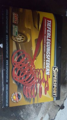

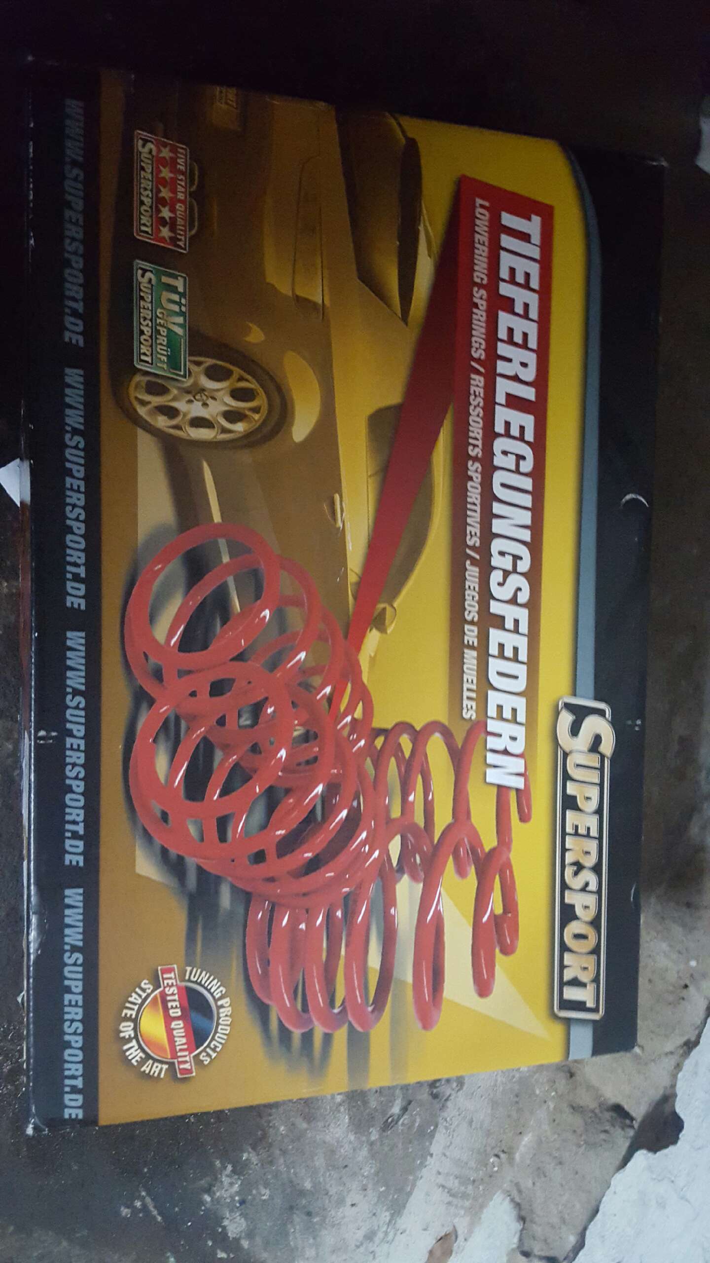

Panowie zna ktoś te sprężyny? Dobre są? Zastanawiam się nad ich zakupem oczywiście -35mm
Re: Obniżanie zawieszenia
Chyba to low budget jak mtsy i im podobne. Byłem po części u gościa co w swoim miał je założone i mówił, że fajnie siedziało ale nie widziałem
- Posty: 3440
Taaaaa to to samo co MTS-y, MSTechnik i Jamex. Owszem, -35 jet ale sprężyna straszny beton.
Ja strasznego betonu w MTS nie odczułem ale to może przez grube opony lub nowe amorki. Tak czy inaczej beton to dopiero zaznam na gwincie
- Posty: 3440
Amor wziąłeś gazowe czy olejaki?
Gazowe Tokico, rok dojazdów do pracy i mimo twardych sprężyn nadal sprawne
