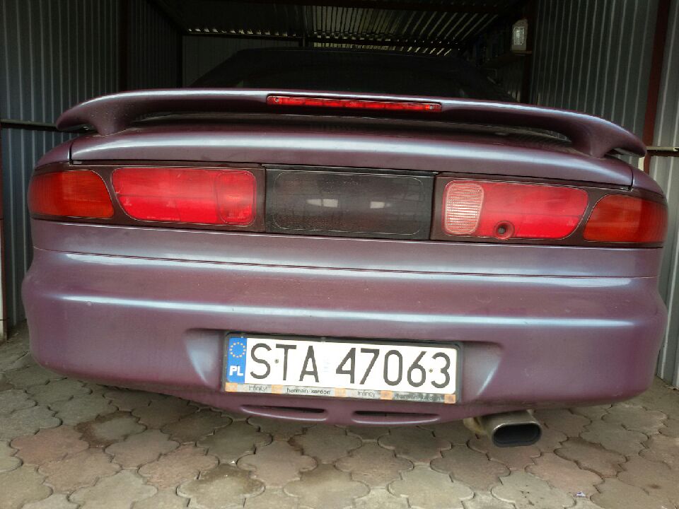

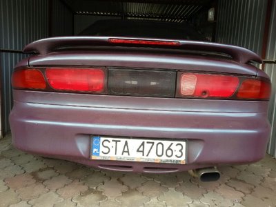

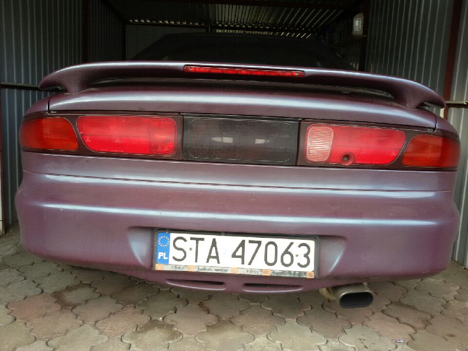

Drobna zmiana:) Zauważył ktoś różnice?;)
Posty: 1889
Re: LukaszProbe
Z rury nie dymi ? Albo posprzątałeś w garażu ale auto zasłania :/
Posty: 510
Rejestracja: 2015-10-11 22:04
Samochód: Probe r.96 2.0 16V
Re: LukaszProbe
Post autor: LukaszProbe »
Sallmo pisze:Z rury nie dymi ? Albo posprzątałeś w garażu ale auto zasłania :/
Blisko ;)
Posty: 1889
Re: LukaszProbe
To jak połączę obydwie myśl wychodzi mi .....garaż się nie pali ? ;)
Posty: 510
Re: LukaszProbe
Sallmo pisze:To jak połączę obydwie myśl wychodzi mi .....garaż się nie pali ? ;)
Dobra czyli już wiem, że praca poszła na marne :) Kierunki próbowałem zrobić pod kolor :)
Re: LukaszProbe
Ale ze pod kolor auta? Słabo troche... :twisted:
Re: LukaszProbe
Na lewą stronę pada tak światło, że można się pomylić, gdyby nie przeciwmgielny :twisted: Spróbuj dać trochę więcej folii. A jak świeci? Na pomarańczowo czy przechodzi lekko w czerwony?

mysz pisze:Ale ze pod kolor auta? Słabo troche... :twisted:
Hej wyśmiewacz ;) pod kolor czerwony kloszy....
Inferno to nie folia. Kupiłem spray czerwony do kloszy. Nałożyłem 3 warstwy. Świeci prawię jak ori. Wiadomo nie jest to prawdziwy pomarańcz ale widoczność jest na prawdę oki, bez jakiś tam drastycznych zmian. Gdybym nałożył jeszcze dodatkowo 2 - 3 warstwy to wszystko byłoby jednolite na czerwono ale jednak chciałem zachować pewien margines. Myślę, że efekt jest zdecydowanie na plus w moim odczuciu.

Pomalowałbym jeszcze ramki lampy na czarno, doda to więcej uroku :wink:

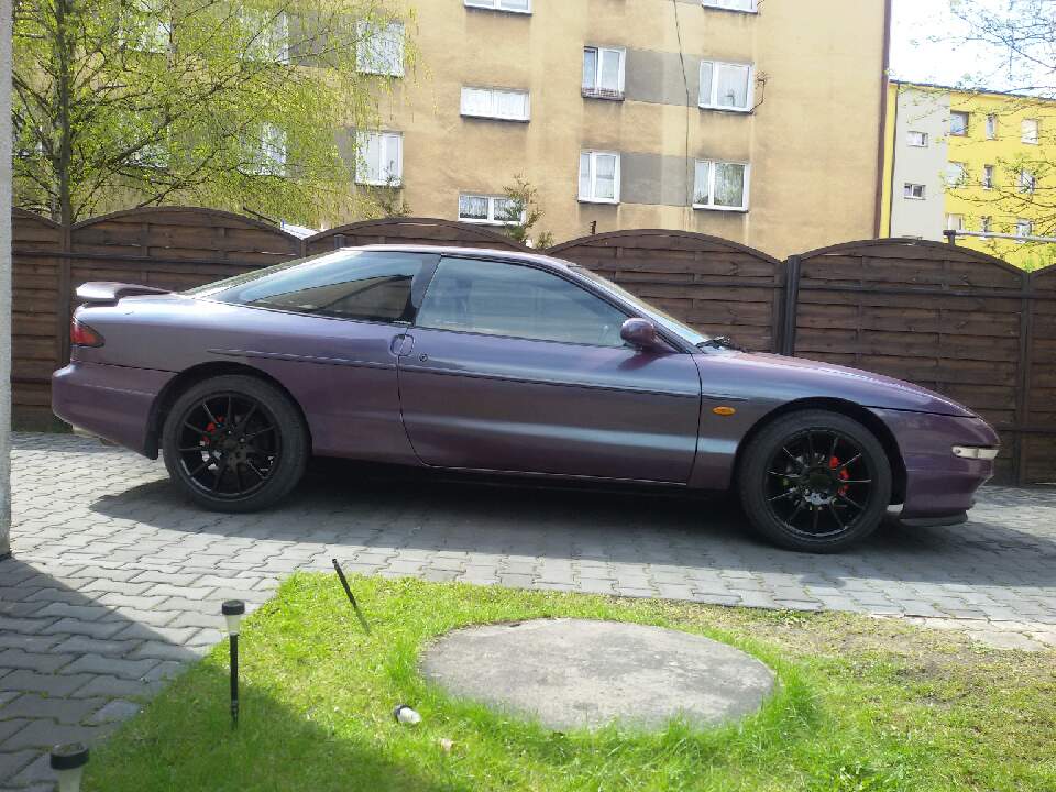

Dawno nic nie pisałem....Jak mam czas to spokojnie dopieszczam probka. Ostatnio zmieniłem kolor felg jutro mam zamiar założyć listwy progowe a w przyszlym tygodniu wymieniam sprężyny na -35mm dam fotki jaki bedzie koncowy efekt. Tym czasem tak to wygląda.

Fajne to kółko. Czemu nie zamontowałeś jeszcze bocznych listew??

wuka pisze:Fajne to kółko. Czemu nie zamontowałeś jeszcze bocznych listew??

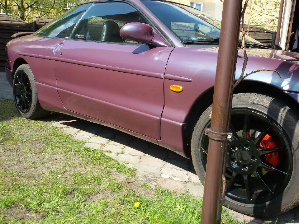

Dzieki. W zeszłym tygodniu robiłem poprawki lakiernicze plus dodatkowo zakonserwowałem Bollem wyżej o kilka cm progi- żeby się z nimi nic nie działo pod listwami. Teraz wszystko dobrze przeschło tak że mogę montować ;)
-- dodano 2016-04-30 18:29 --

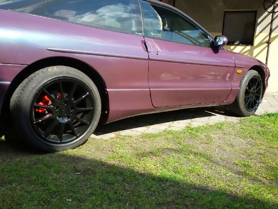

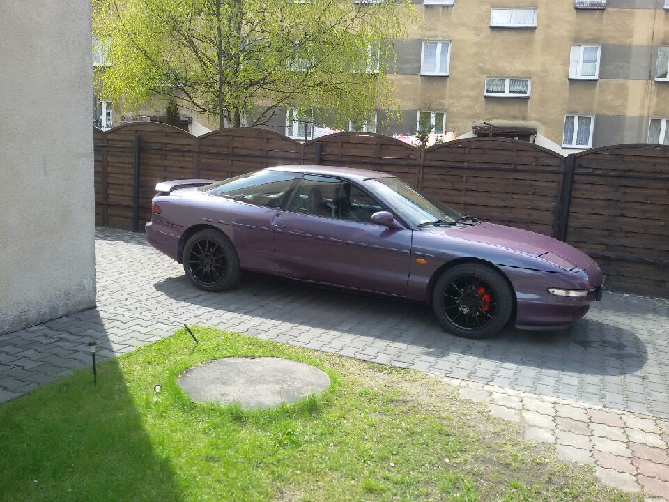

Udało mi się w ciągu dwóch dni założyć listwy progowe. Powiem szczerze, że z efektu jestem bardzo zadowolony! Polecam każdemu - autko dostaje jak dla mnie nowy lepszy wygląd. Teraz czas na glebe ;)
Re: LukaszProbe
Wygląda o wiele lepiej :1111_ok: Też muszę się zmobilizować i włożyć progi do mojego. Tak z ciekawości, jak montowałeś listwy? Na kołkach, silikonie czy jeszcze czymś innym?

infernoblade pisze:Wygląda o wiele lepiej :1111_ok: Też muszę się zmobilizować i włożyć progi do mojego. Tak z ciekawości, jak montowałeś listwy? Na kołkach, silikonie czy jeszcze czymś innym?
Od spodu i na bokach nadkoli progi sa przykrecone na szybkowretach plus oczywiście klej. Listwa na drzwiach na samym kleju. Co do kleju to sprzedawca polecil mi Fix All i tez go zastosowałem. Podobno po 12 godzinach jest nie do ruszenia.

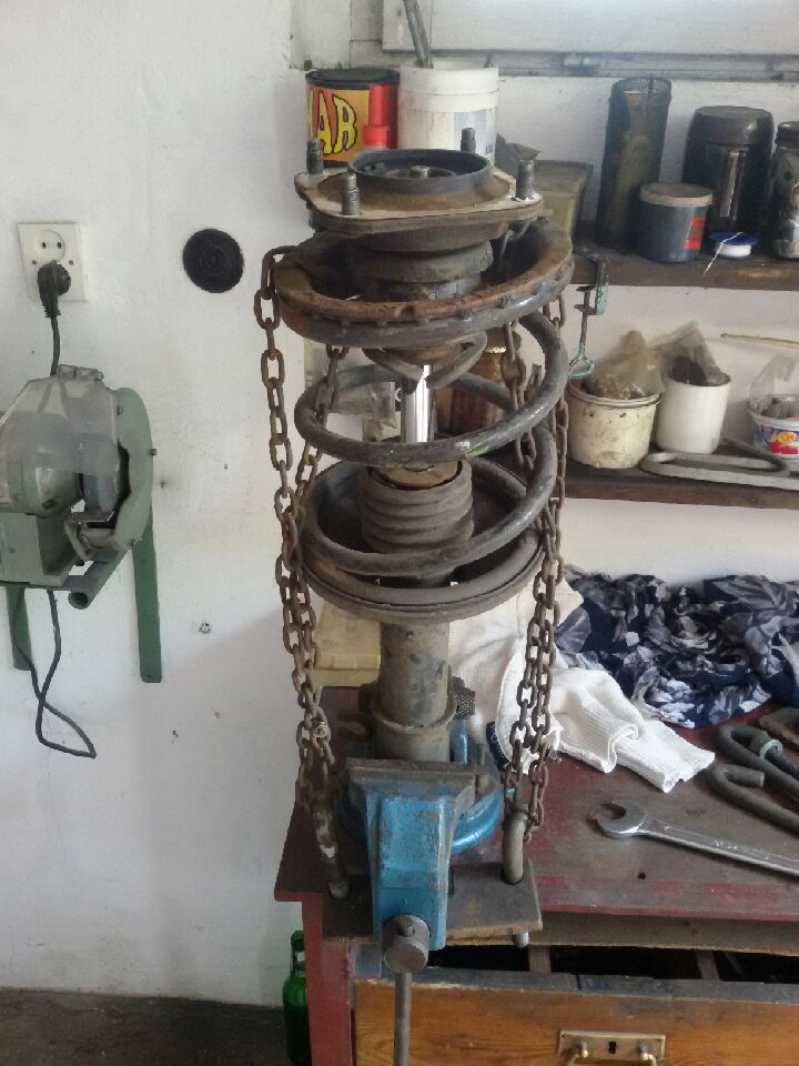

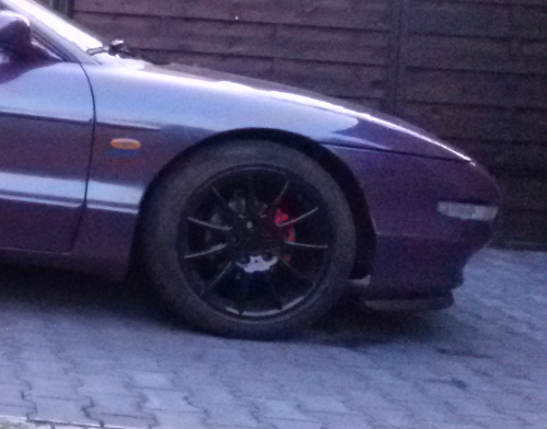

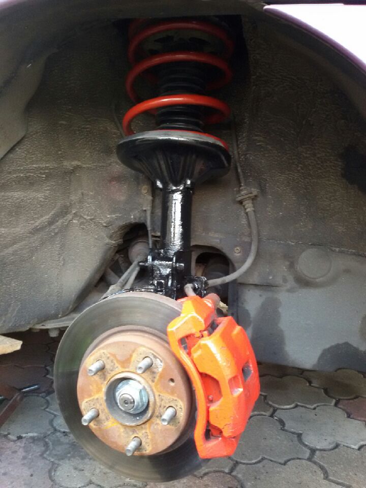

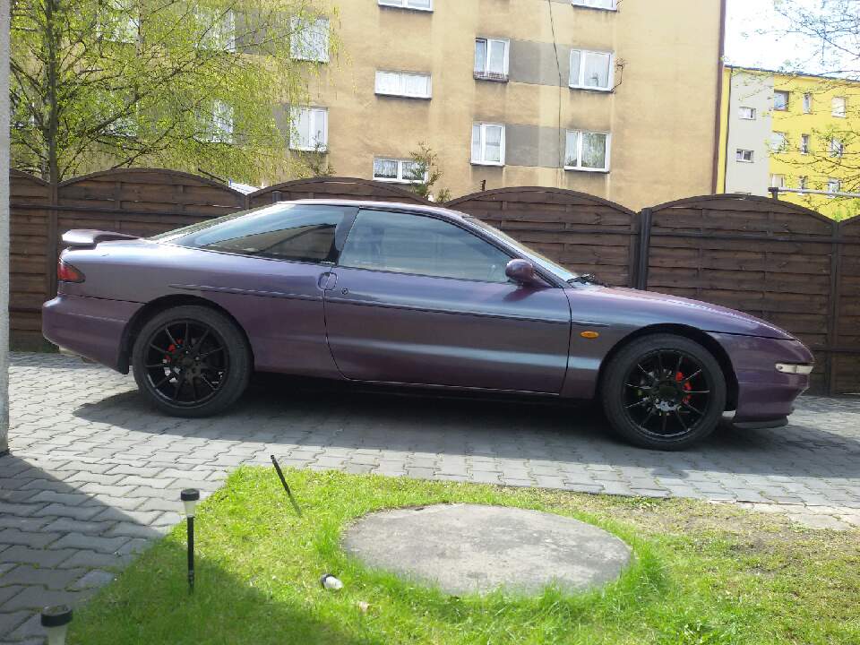

Dzisiaj udało mi się obniżyć przód probka- sprężyny -35mm amorki KYB. Efekt jak najbardziej pozytywny. Autko poszlo zdecydowanie w dół. Zrobiłem małą rundkę i jak na razie same plusy w prowadzeniu. Teraz na dniach muszę obniżyć tył a tym czasem tak to wygląda- dla porównania dodałem foto przed obnizeniem przodu.

Re: LukaszProbe
Post autor: wuka »
Ładnie siedzi. Ja jakoś mam wrażenie że mój po obniżeniu nie usiadł aż tak bardzo.
wuka pisze:Ładnie siedzi. Ja jakoś mam wrażenie że mój po obniżeniu nie usiadł aż tak bardzo.
Tez mi się wydaje, ze nieźle siadło:)

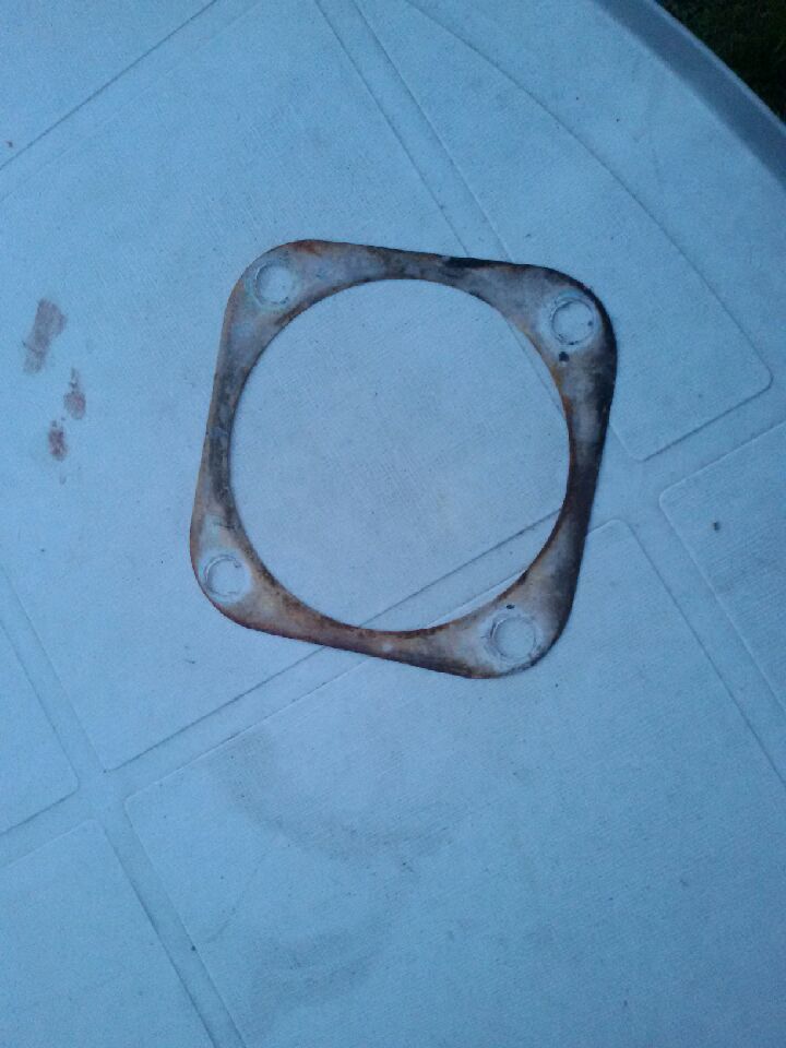

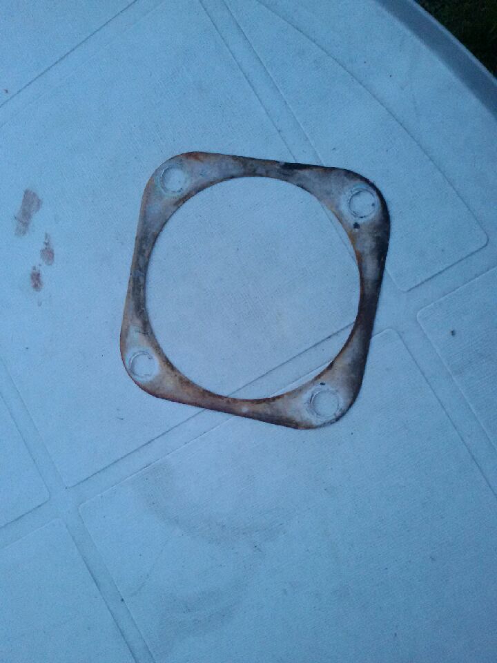

Mam jeszcze pytanie czy odbojnik amora na foto nie powinien byc odwrotnie? Druga sprawa zapomnialem zalozyc na gore amor papierową uszczelkę.. jest ona konieczna? Bo jesli tak to jutro rozbieram amor i ją zakładam...
Re: LukaszProbe
Odbojnik wg mnie jest ok, w gwincie tak mam fabrycznie założone
Re: LukaszProbe
Siadł ładnie :1111_ok: Odbój powinien być tak jak na zdjęciu, a podkładka specjalnie potrzebna nie jest, z tego co wiem ma niwelować delikatne skrzypienie mcpersona względem kielicha. Dużo roboty nie ma, możesz założyć :wink: Wystarczy podnieść auto i odkręcić amorek, powinieneś dać radę ją włożyć :)
