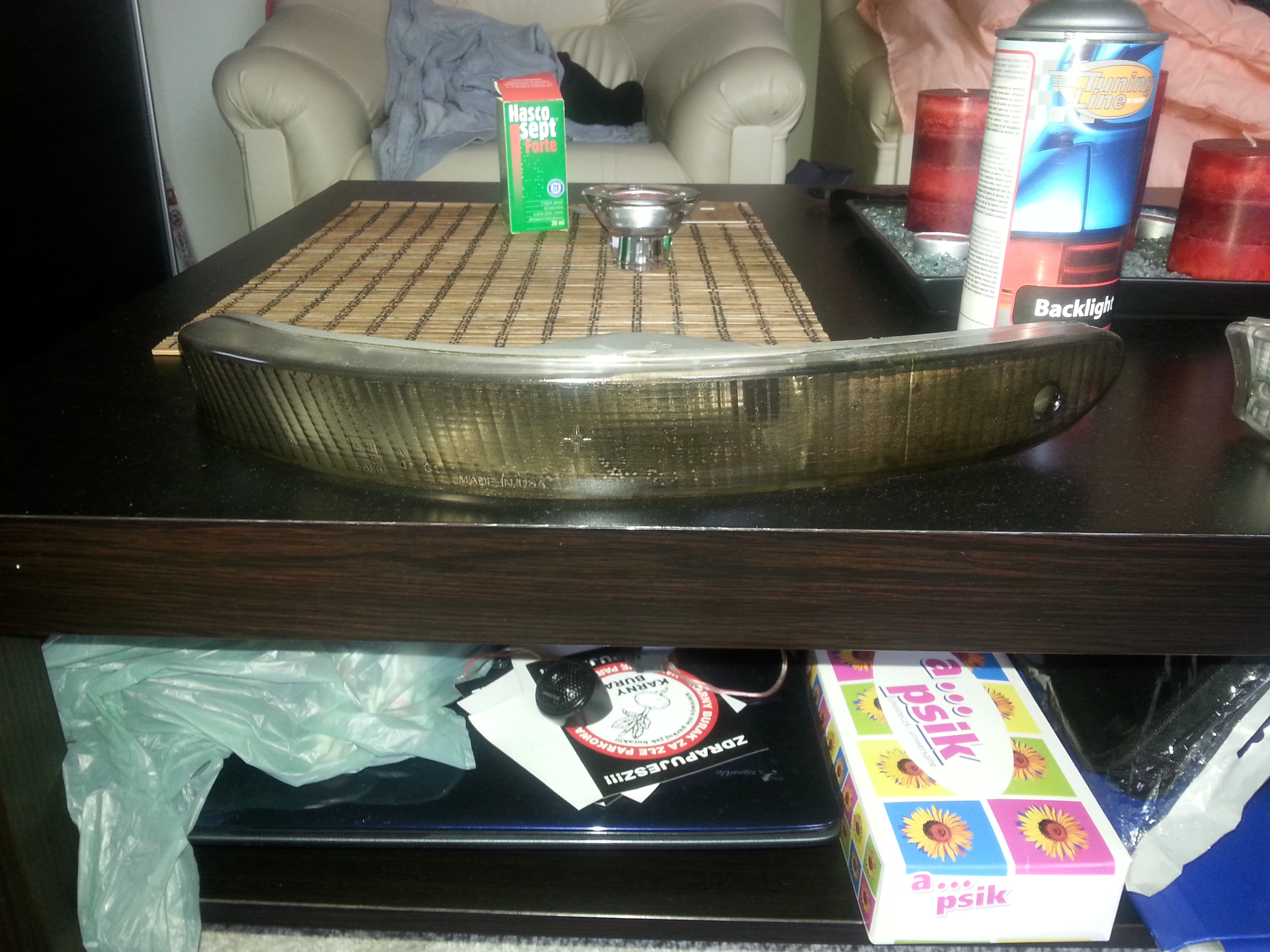

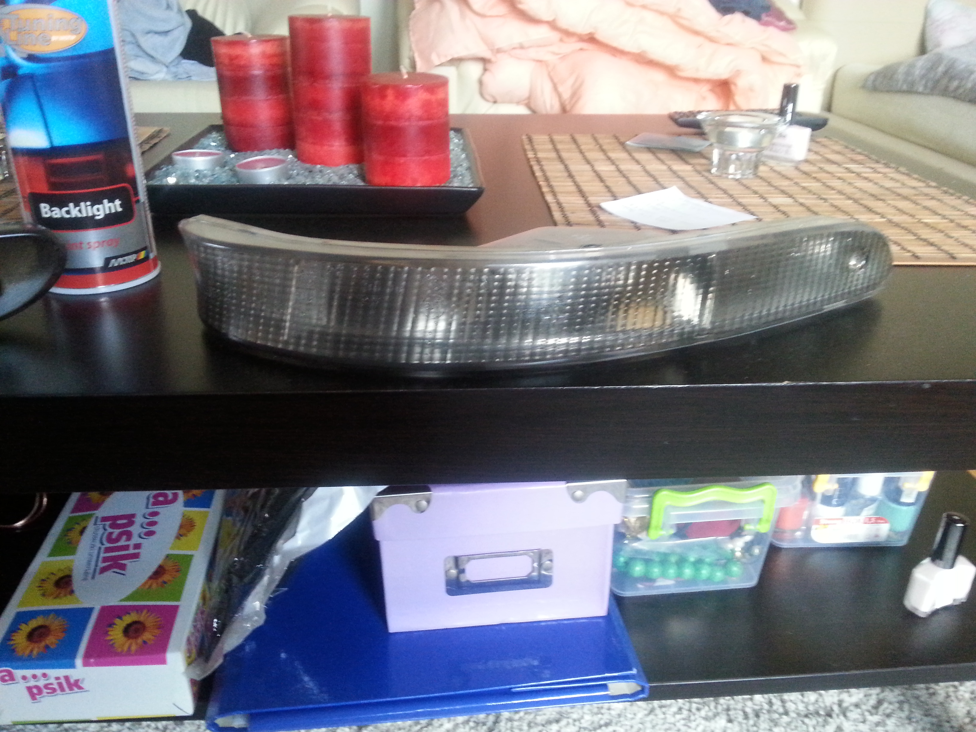

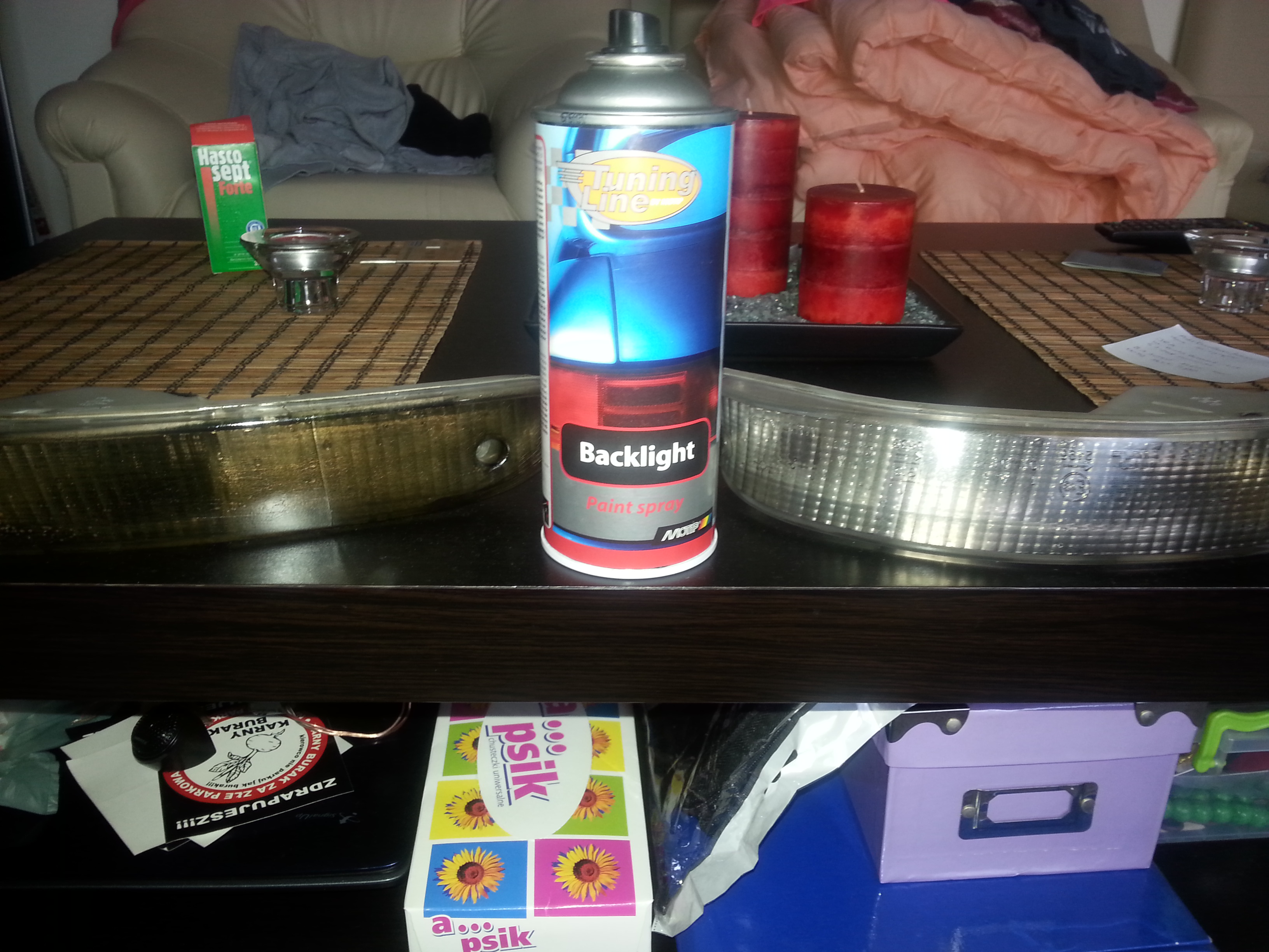

Dziś przyciemniłem lekko przednie kierunki oczywiście w każdej chwili mogę to zmyć więc zobaczę jak mi to podejdzie z biegiem czasu
Co sądzicie o tym? Jutro wrzucę fotki kierunków na aucie. Muszę przyznać że na żywo dużo lepiej to wygląda.

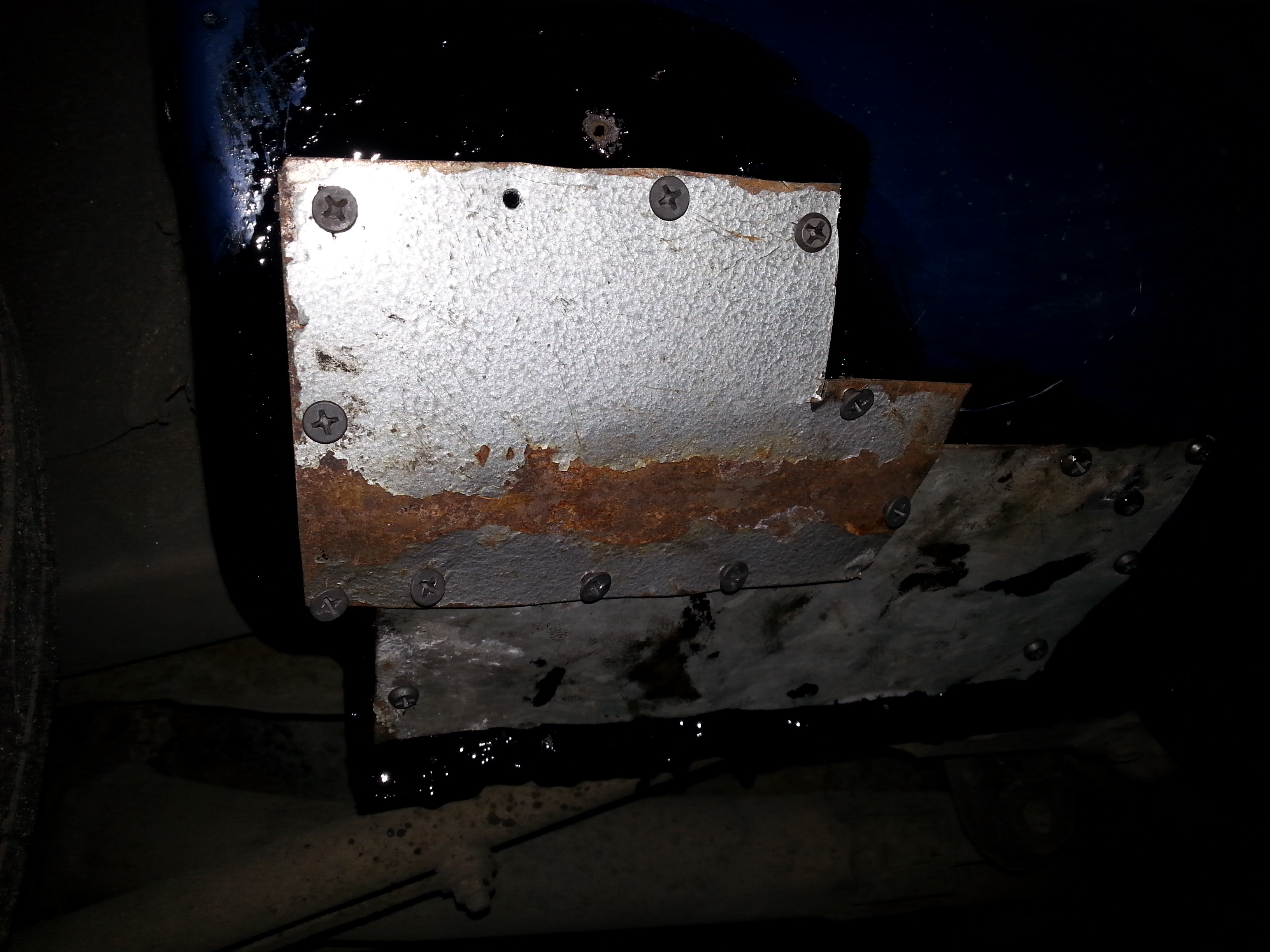

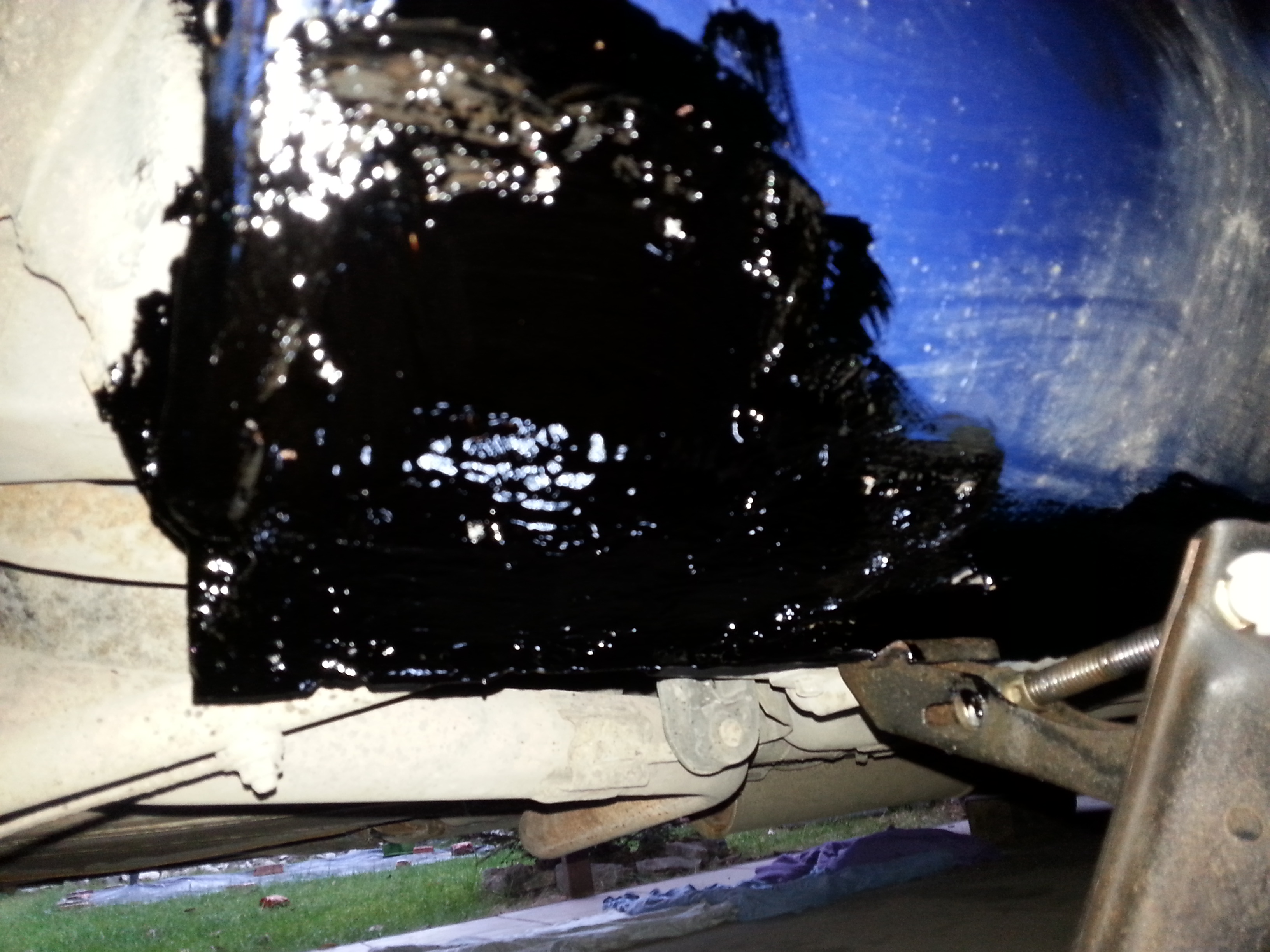

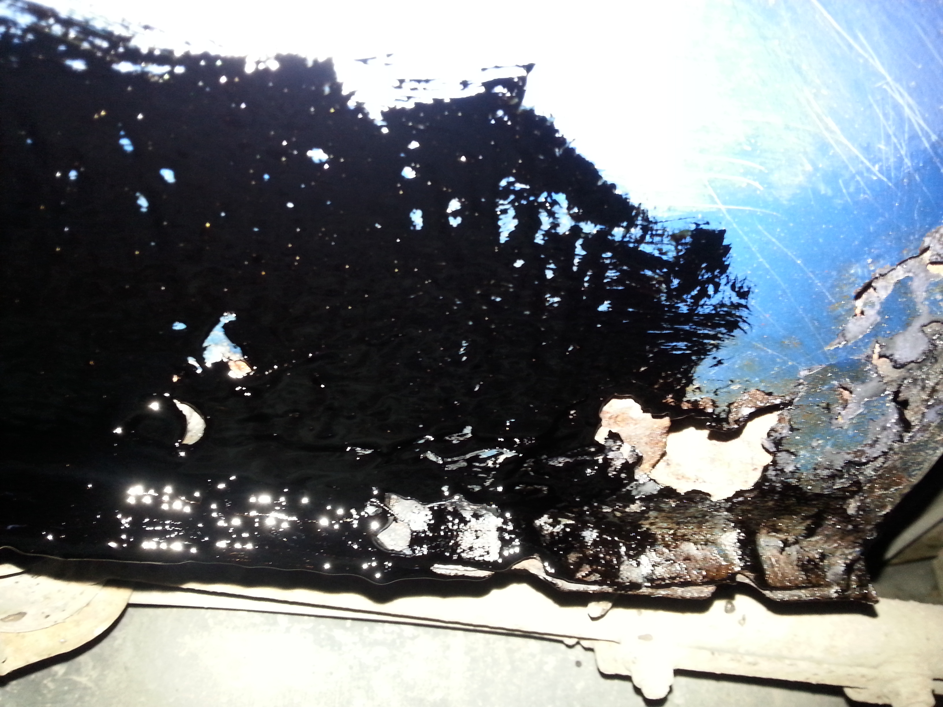

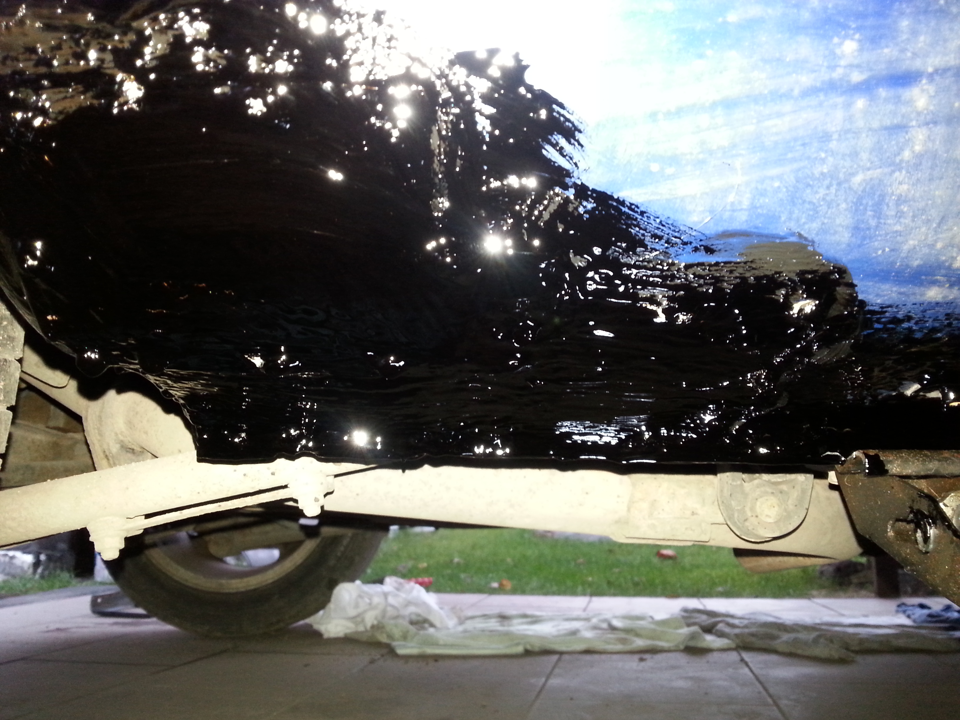

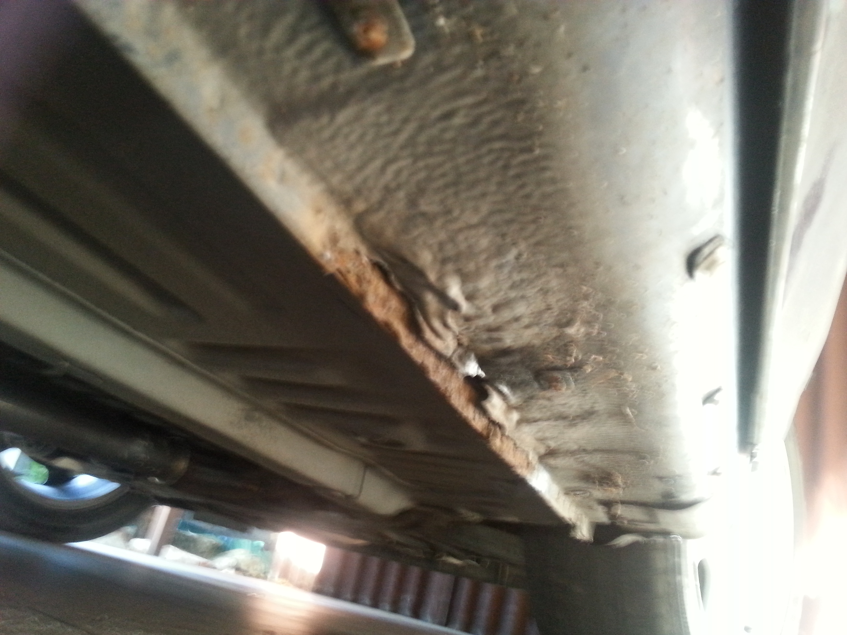

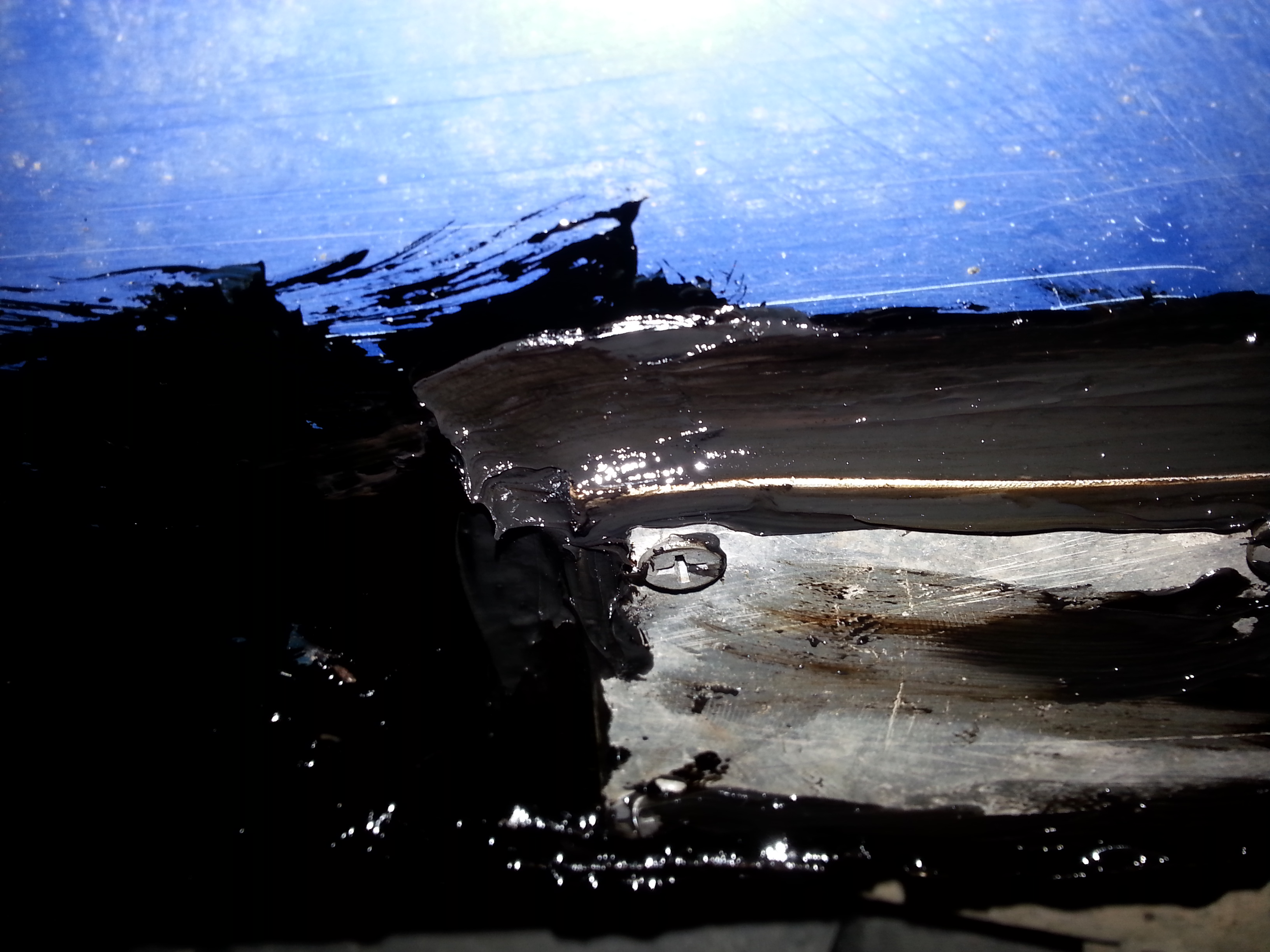

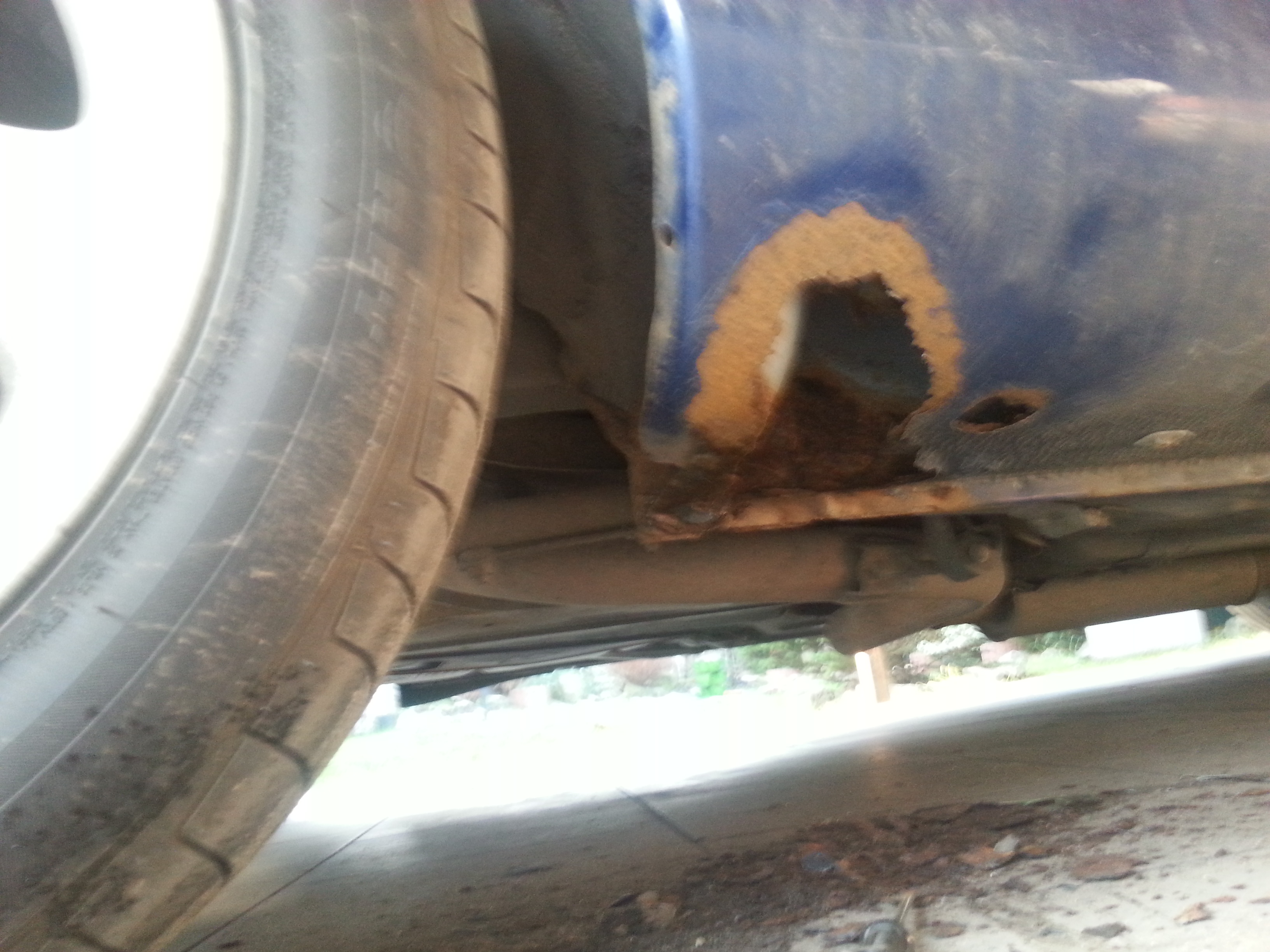

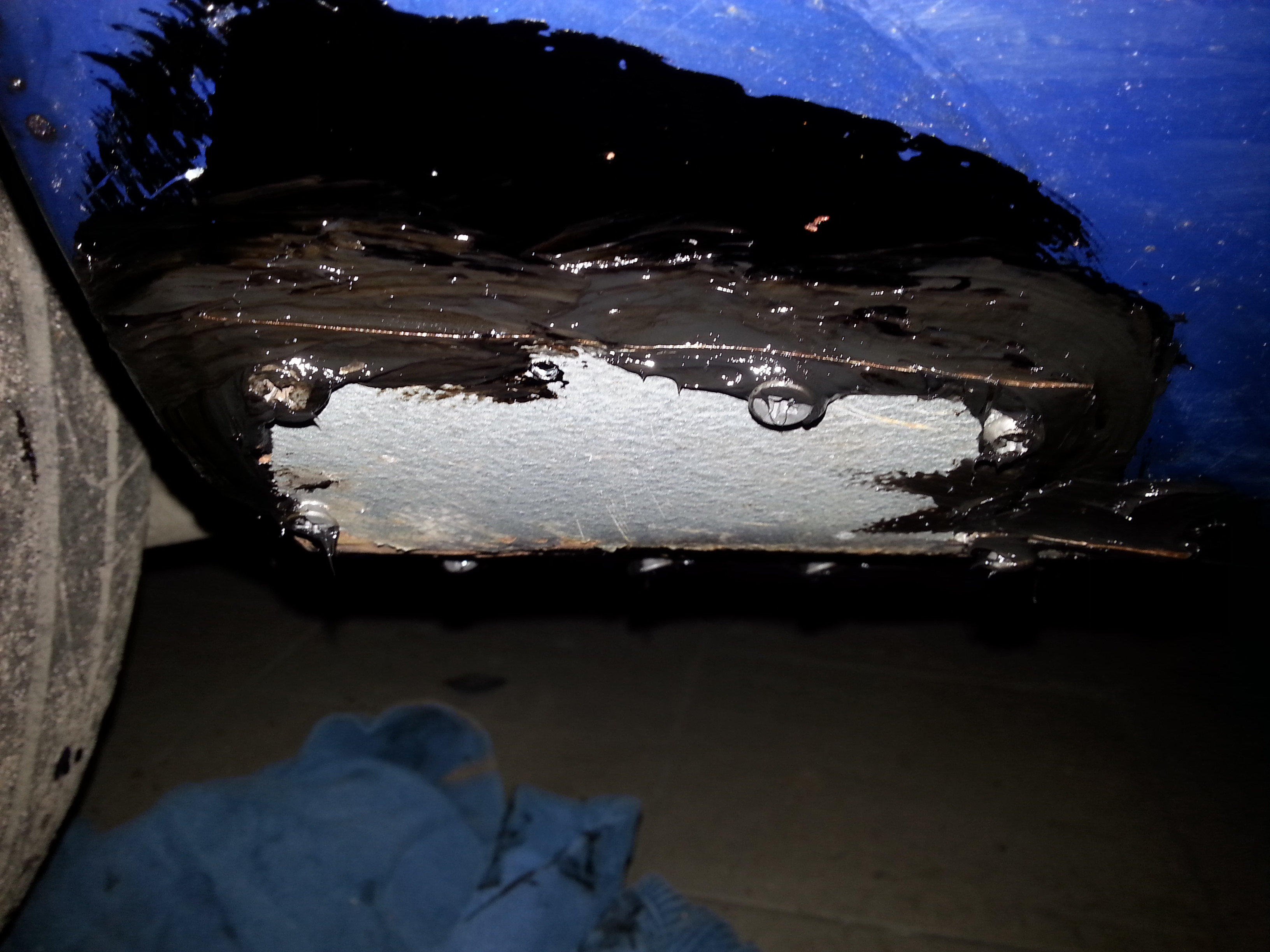

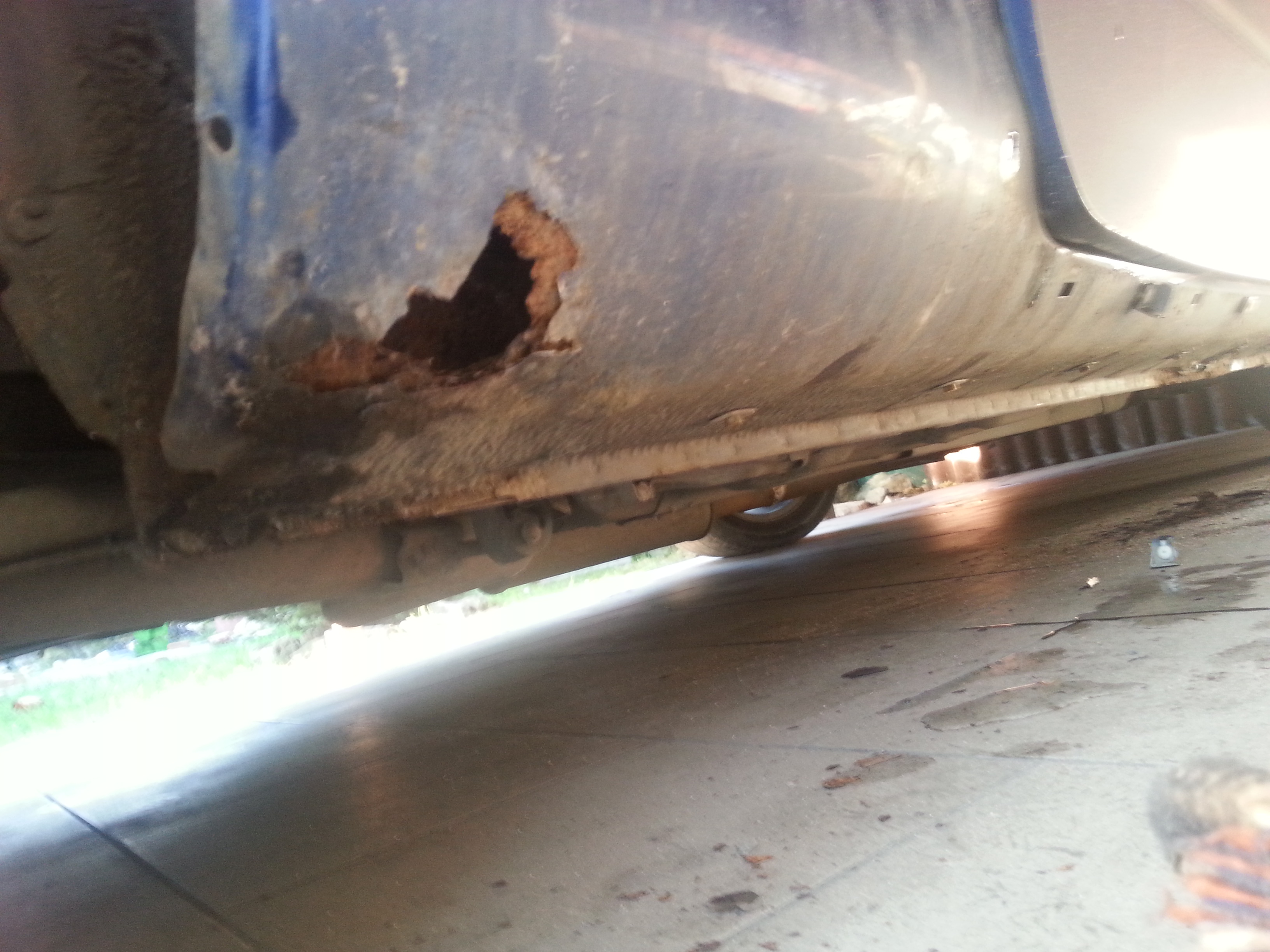

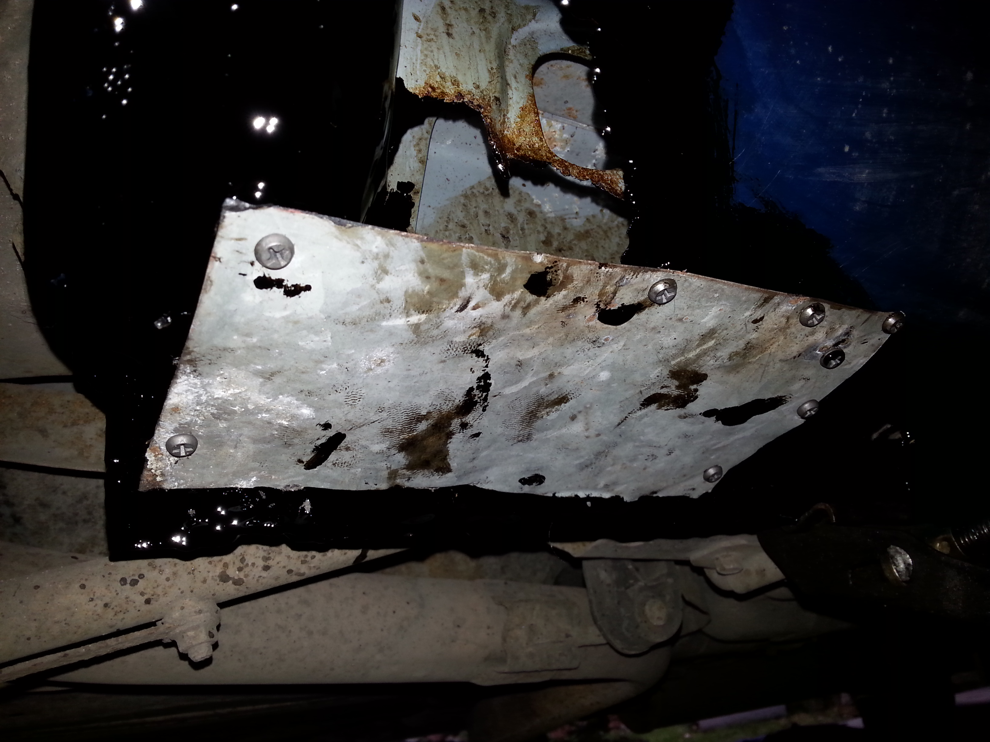

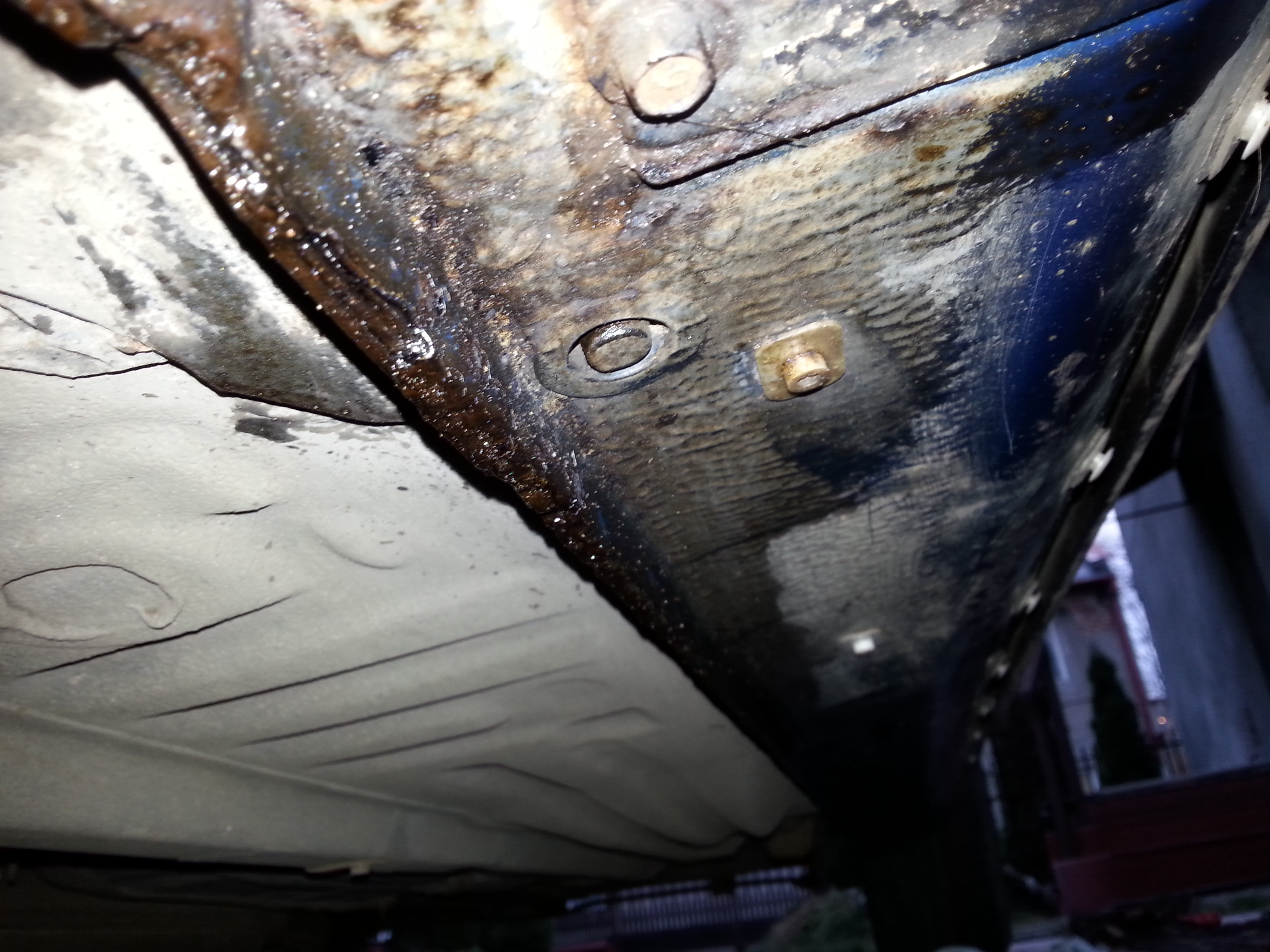

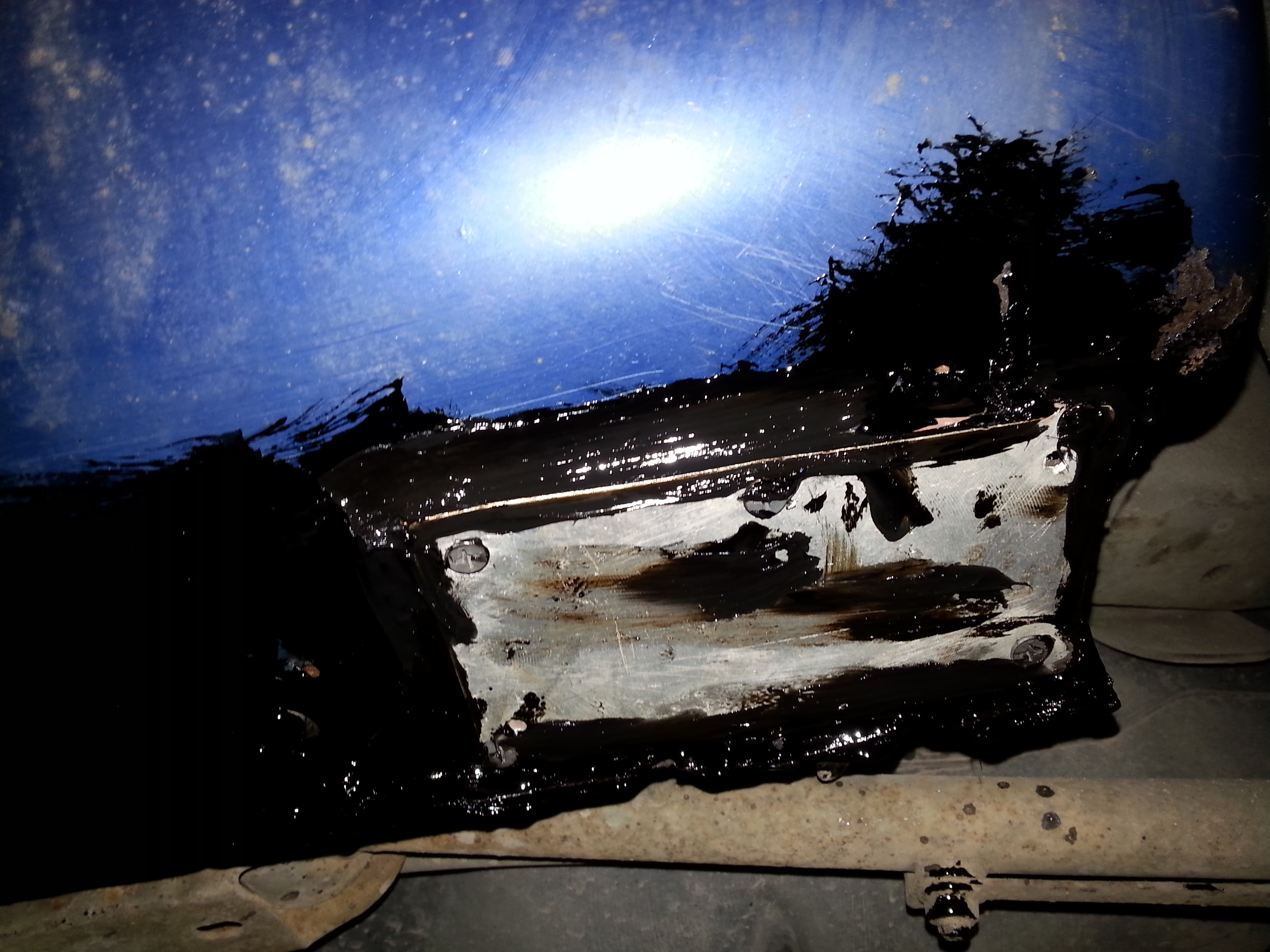

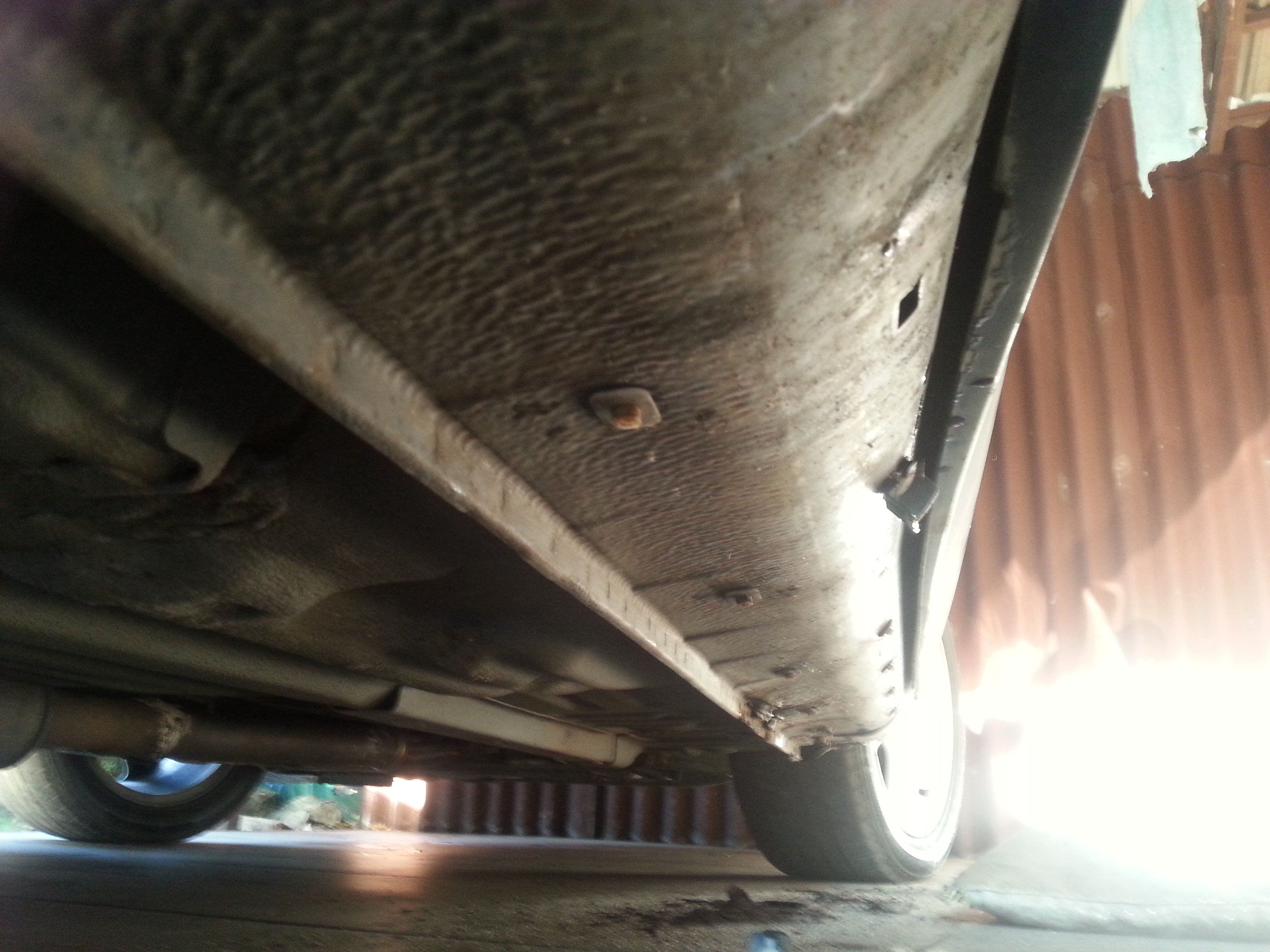

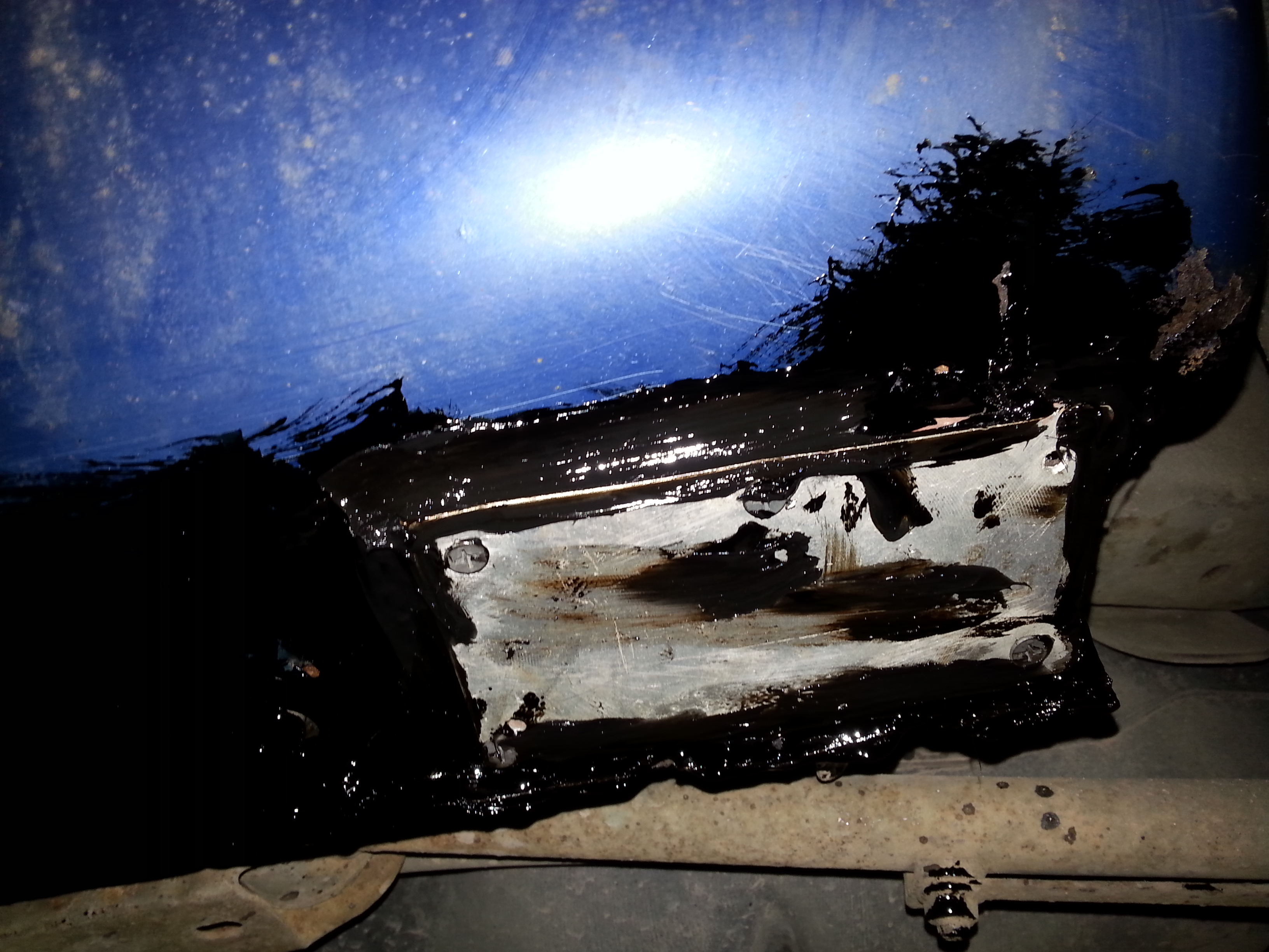

Dziś w ten zimny dzień zmotywowałem się do konserwacji progów. Na wiosnę będę się tym zajmował na bogato, łatki są tylko na czas zimy.

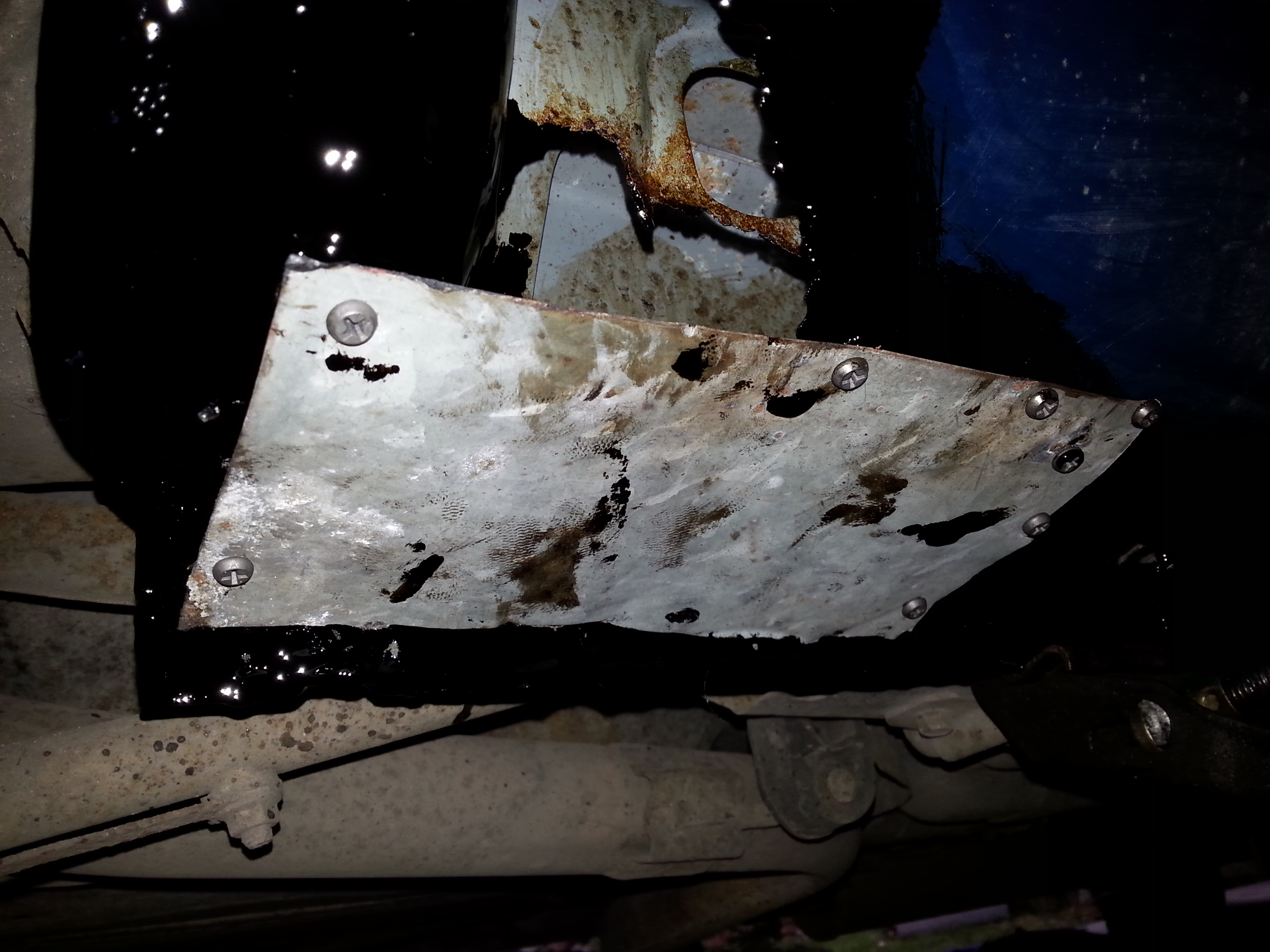

Trochę tak po amatorsku :/ Weź z tym jedź do blacharza bo szkoda auta . Przy takich doraźnych środkach długo to niepotrzyma
- Posty: 5274
Re: Dziki Beduin
Bez oczyszczenia tej rdzy i zabezpieczenia i tak będzie to gnilo pod spodem
- Dziki Beduin
- Posty: 449
Re: Dziki Beduin
Wszystko było zdarte tyle ile zeszło i posmarowane grubo cortaninem dopiero na to bitex, ale napisałem że to tylko przejściowe podratowanie. Może w trakcie zimy to ogarne u blacharza ale to wszystko zależy od kaski, najpóźniej na wiosne.
- Posty: 5274
Re: Dziki Beduin

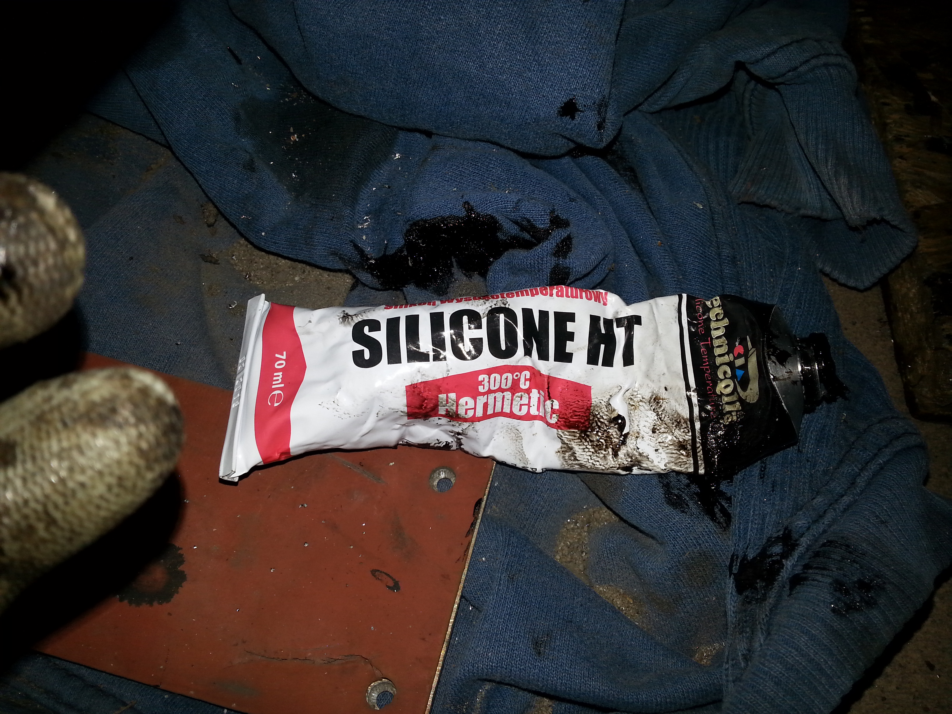

Jak zdarłeś i poszedł cortanin to git, silikon był nie potrzebny
Re: Dziki Beduin
ale wszystko szczelniutkie… i jak profi
- BomberMAX
- Posty: 416
Re: Dziki Beduin
Powiało smrodem zgnilizny, jak prawie zawsze przy Twoich wypowiedziach.......quarth pisze:ale wszystko szczelniutkie… i jak profi
@Autor
Dobrze, że działasz jak teraz nie chcesz tego zrobić porządnie jak naleźy to przynajmniej zabezpieczyłeś przed dalszą detronizacją

Ostatnio ktoś mi mówił, że widział tak naprawiony samochód. Nie wierzyłem, że można wpaść na taki pomysł, myślałem, że mnie wkręca.

Wszystko w środku zakonserwowane a do tego jeszcze w przyszlym tyg kupie fluidol do przestrzeni zamknietych i wszystko spryskam na bogato.

Sylikon i tak jest tylko w miejscha które będe wycinał i wspawywał nową blachę.Patryk- pisze:niektóre silikony też powodują rdzewienie ....

nie pryskaj za dużo tego wszystkiego bo blacharz cie za jaja powiesi przy robocie

Oki zapryskam tak żeby było dobrze i bez problemowo poźniej.Romas pisze:nie pryskaj za dużo tego wszystkiego bo blacharz cie za jaja powiesi przy robocie
Re: Dziki Beduin
A nie lepiej jest to zostawić w spokoju na razie i na wiosnę zrobić to raz a porządnie? Skoro zakonserwowałeś to już w środku, to bym zostawił w spokoju. Tyle wytrzymało, to jeszcze jedna zima dużo nie zmieni
- Posty: 5274
Re: Dziki Beduin
Amen

Właśnie nie, bo nie lubie jak swiszczy przez progi i ciagnie wilgoc do środka.infernoblade pisze:A nie lepiej jest to zostawić w spokoju na razie i na wiosnę zrobić to raz a porządnie? Skoro zakonserwowałeś to już w środku, to bym zostawił w spokoju. Tyle wytrzymało, to jeszcze jedna zima dużo nie zmieni
