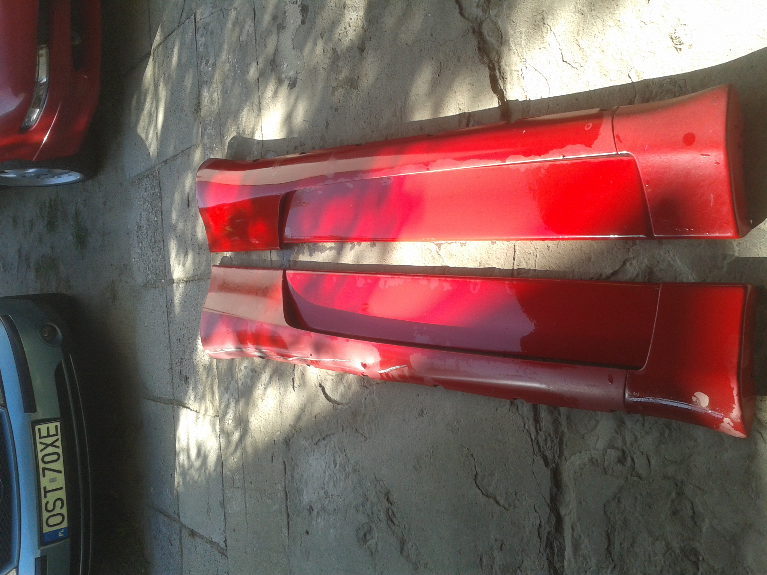

Siemano ziomy. Żeby nie było to u mnie też się coś tam dzieje
Powoli zbieram graty takie jak listwy od V6 , zderzak bez miejsca na tablicę żeby to wszystko miejmy nadzieję wiosną oddać lakiernikowi .

Działaj działaj!

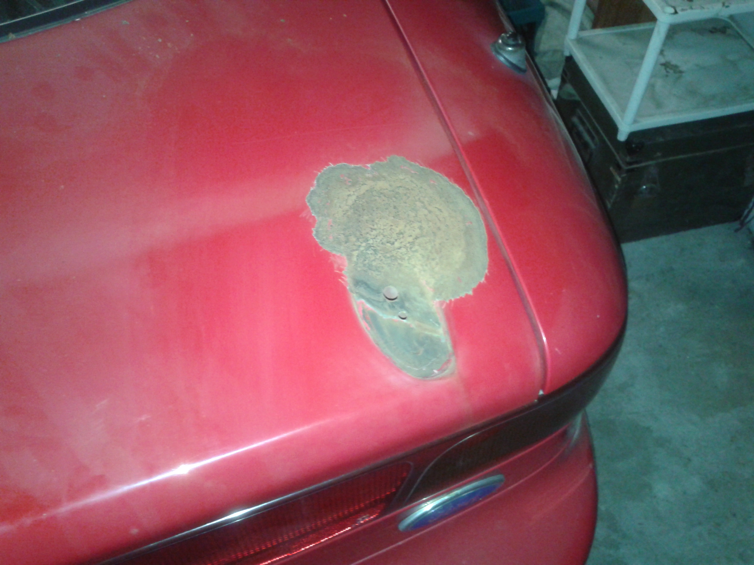

Co do listew progowych. One są twarde i grube. Ciężko się je nawet klei. Nie wiem co to za materiał dokładnie, ale zamiast grzać, to bezpieczniejszym rozwiązaniem będzie to zaszpachlować.
- Posty: 488
Re: Prezes5G19
Szpachlowanie jest i tak nieuniknione . Ale lepiej kitować 3 mm niż 15mm

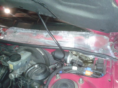

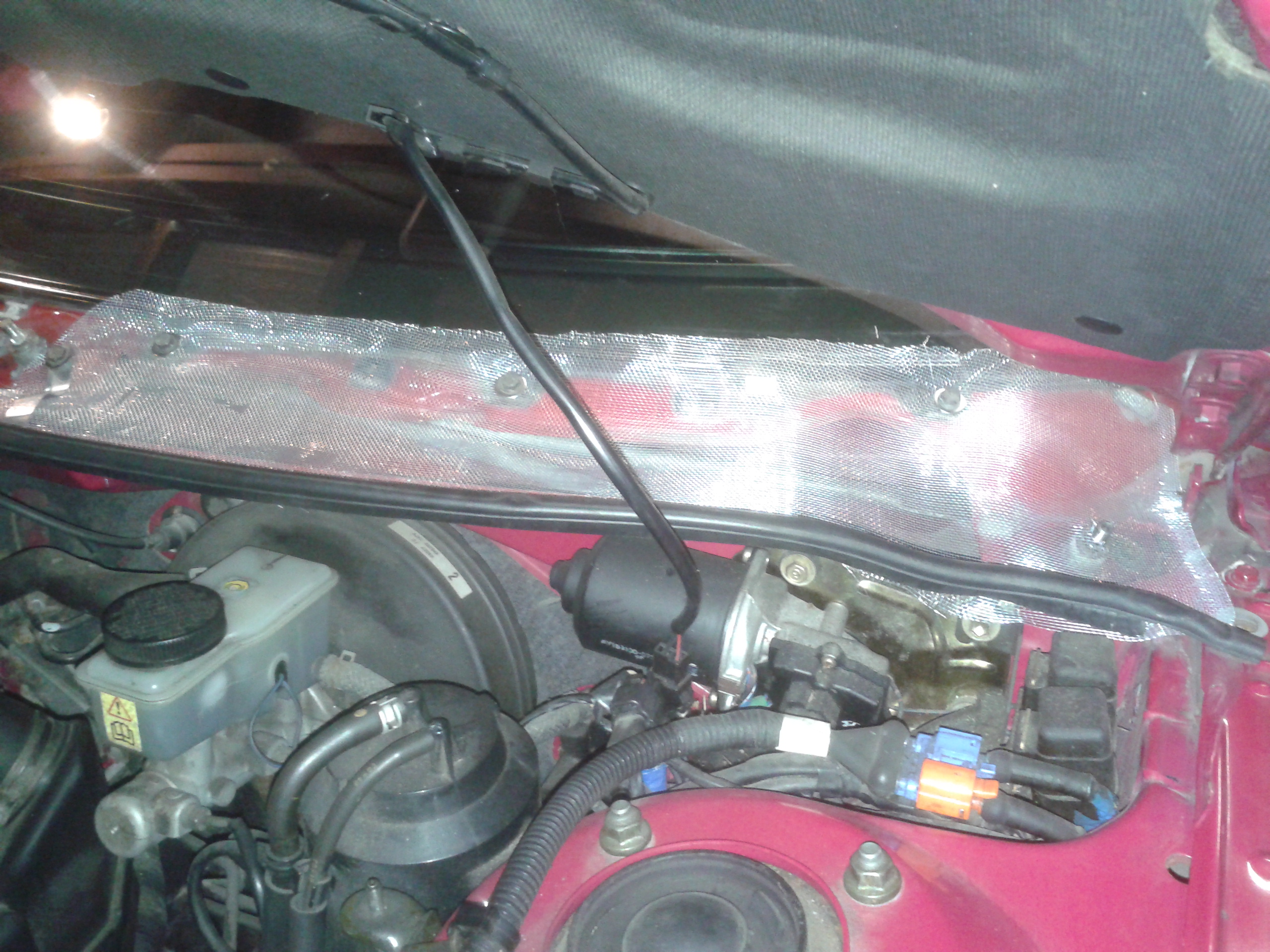

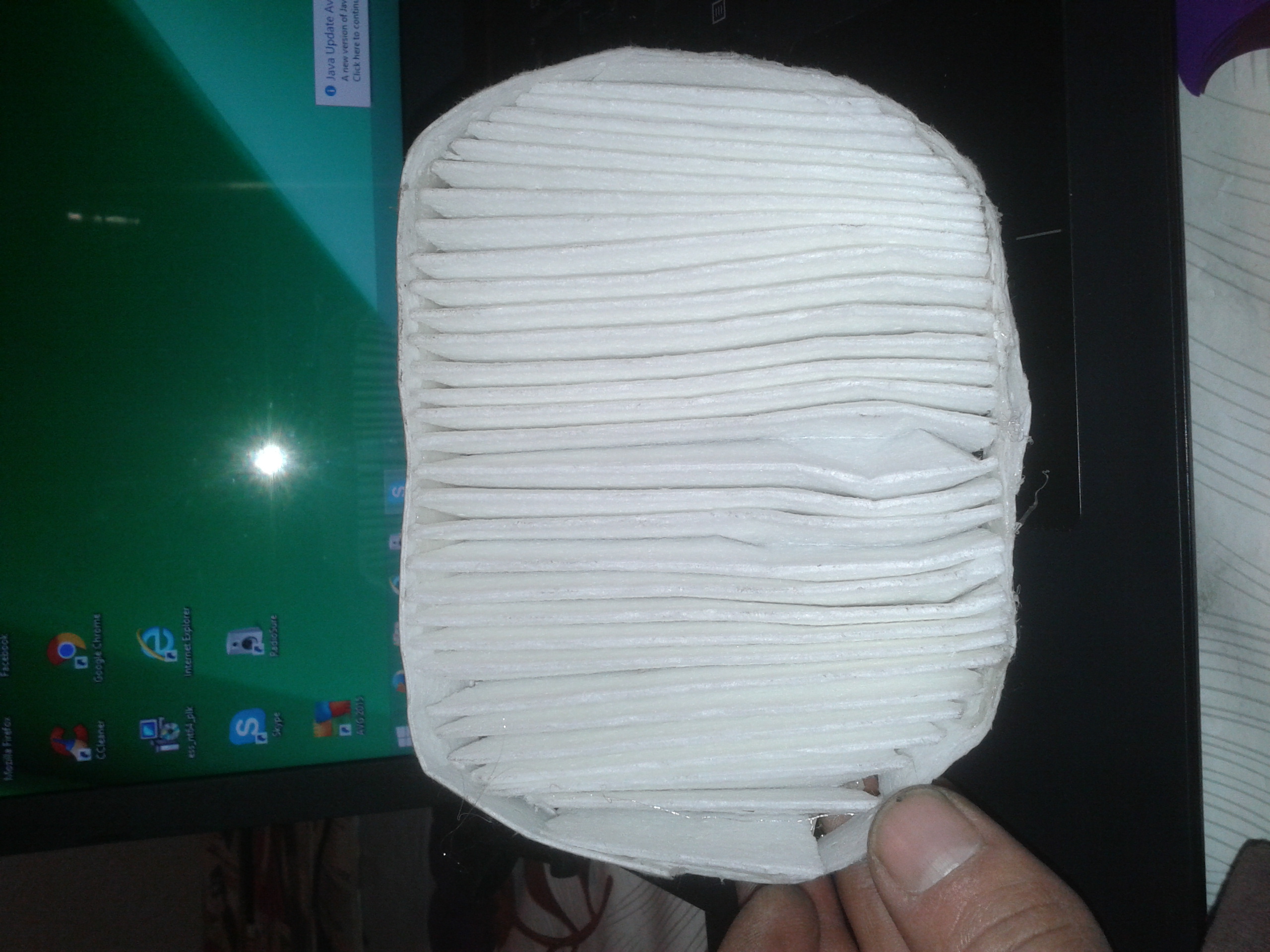

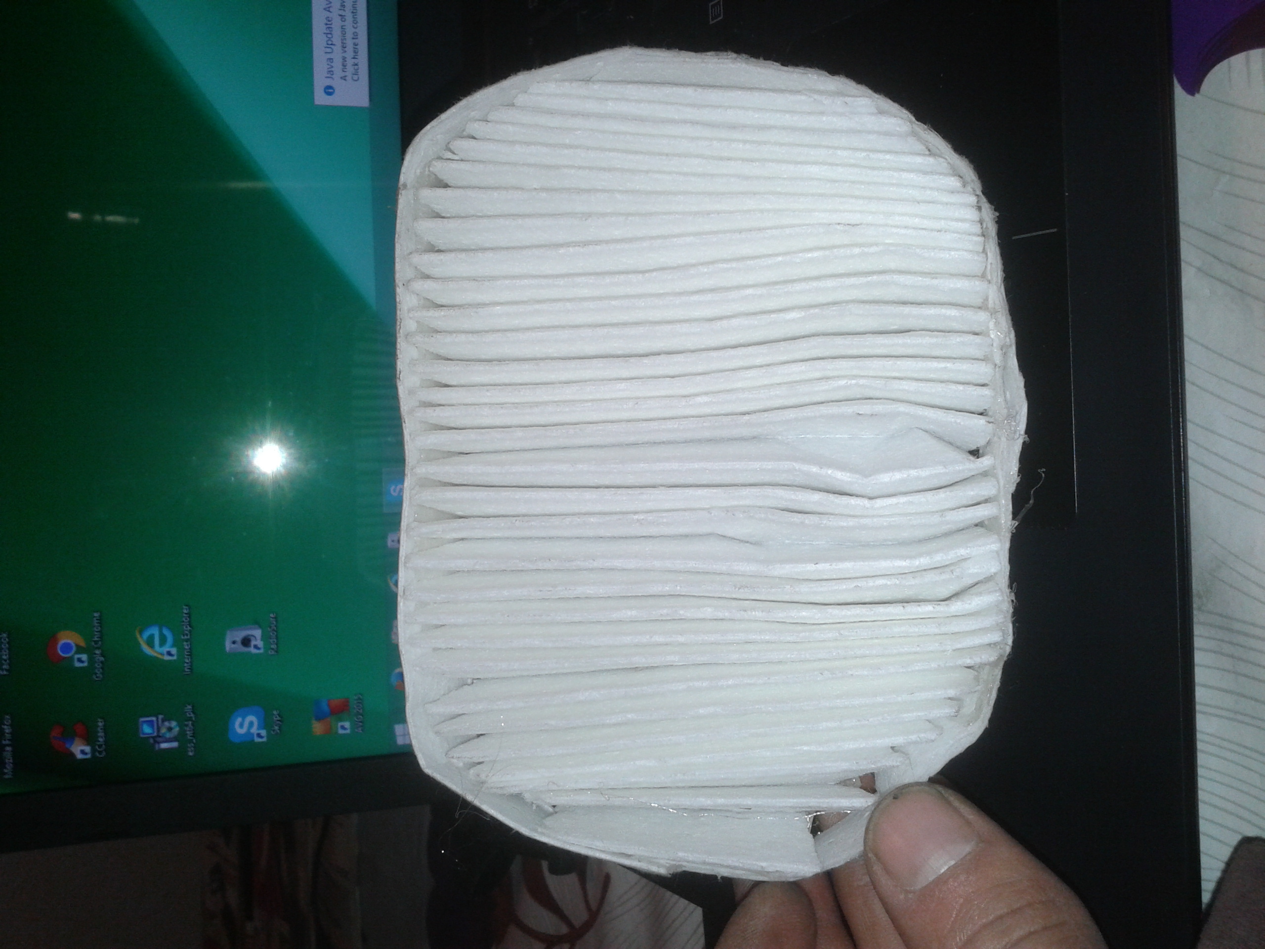

Prototypowy filtr kabinowy na miejscu , siatka się fajnie trzyma. Pojeżdżę z nim dłuższy czas i wyciągnę go po deszczowym dniu aby sprawdzić jak się zachowuje ( czy wilgnie grzybieje itp )

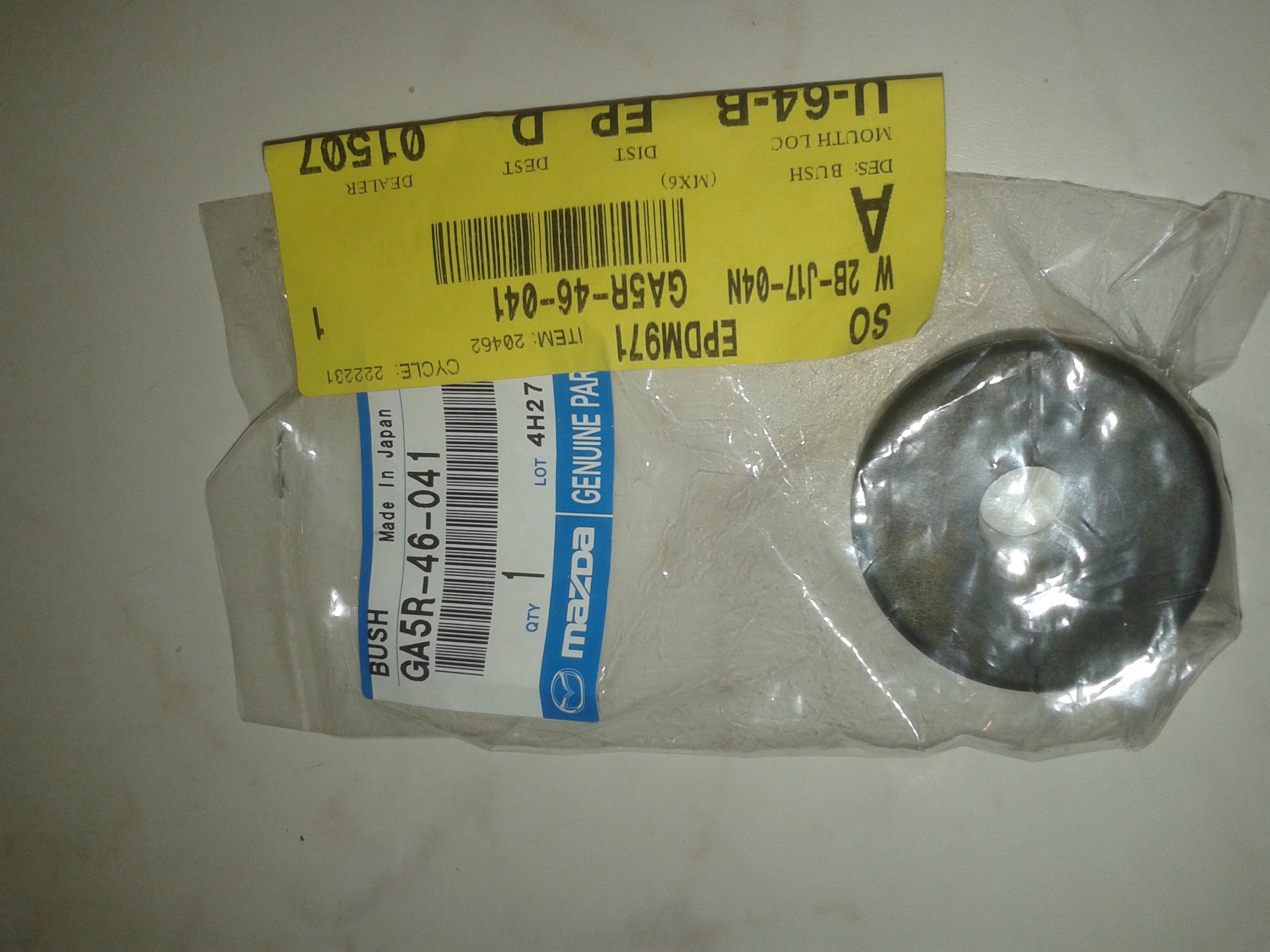

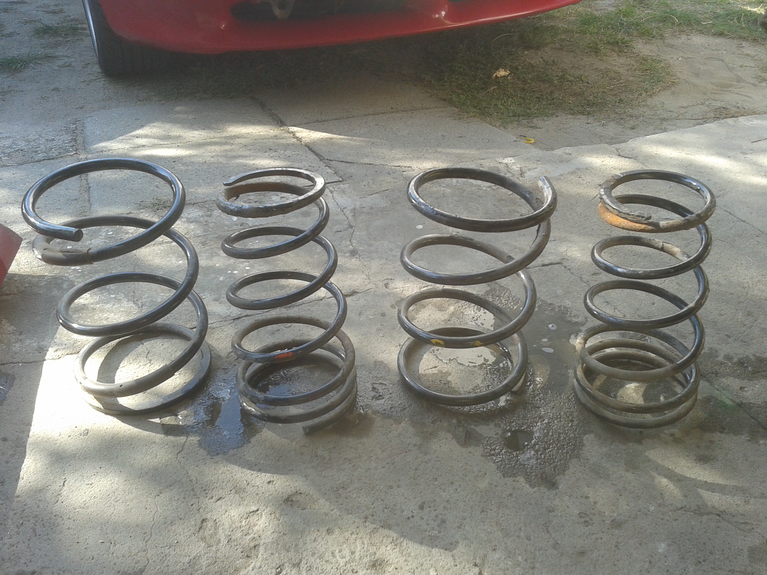

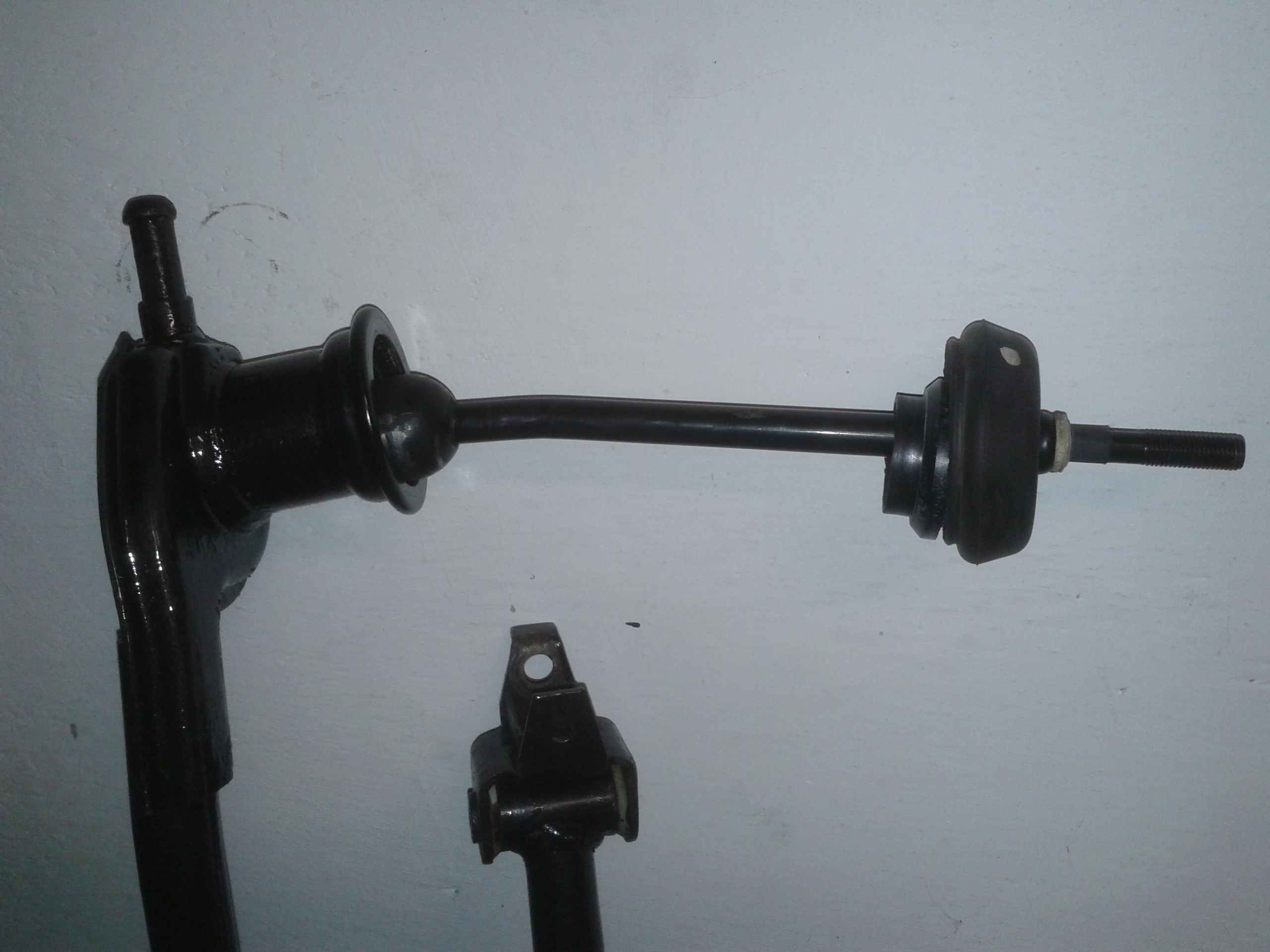

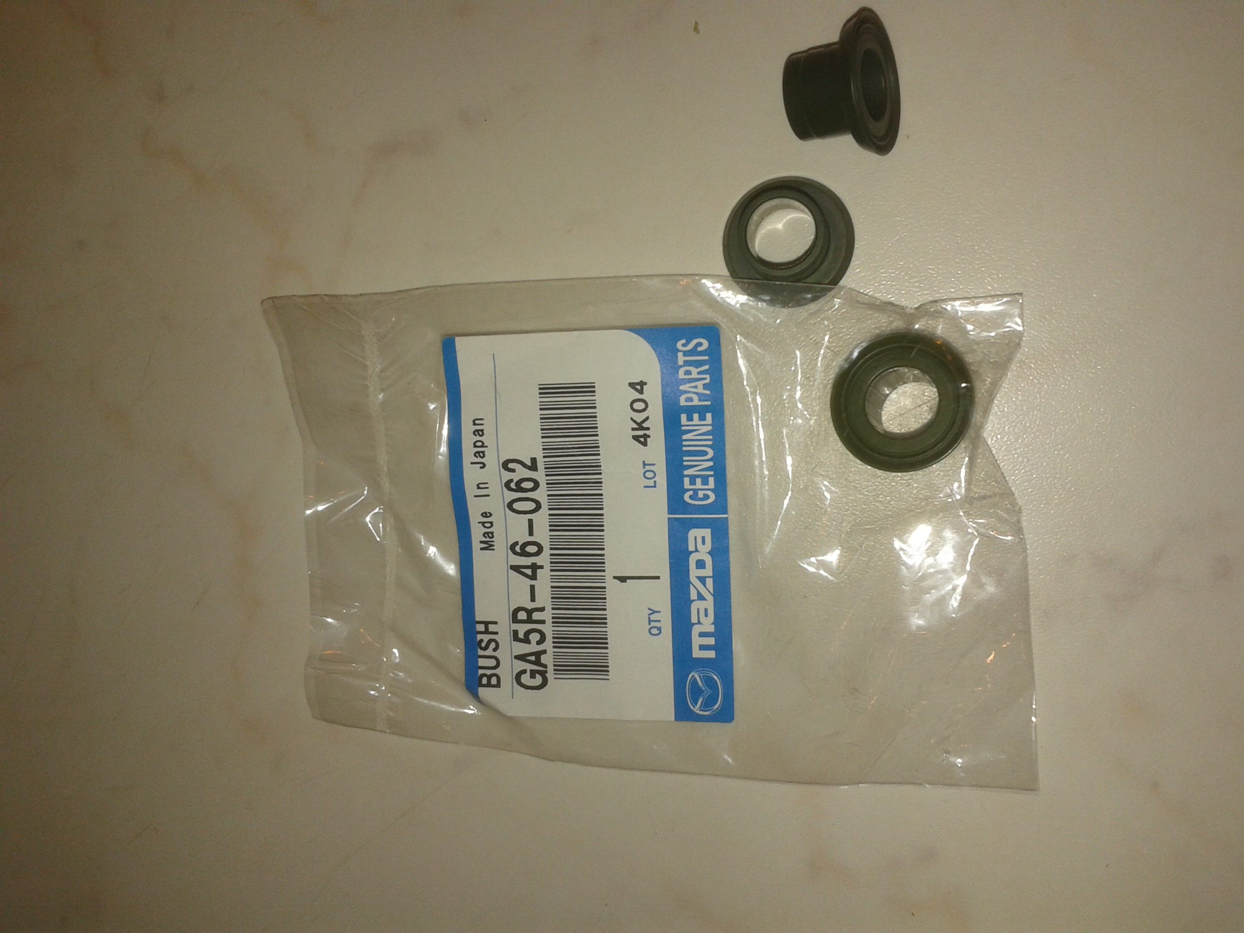

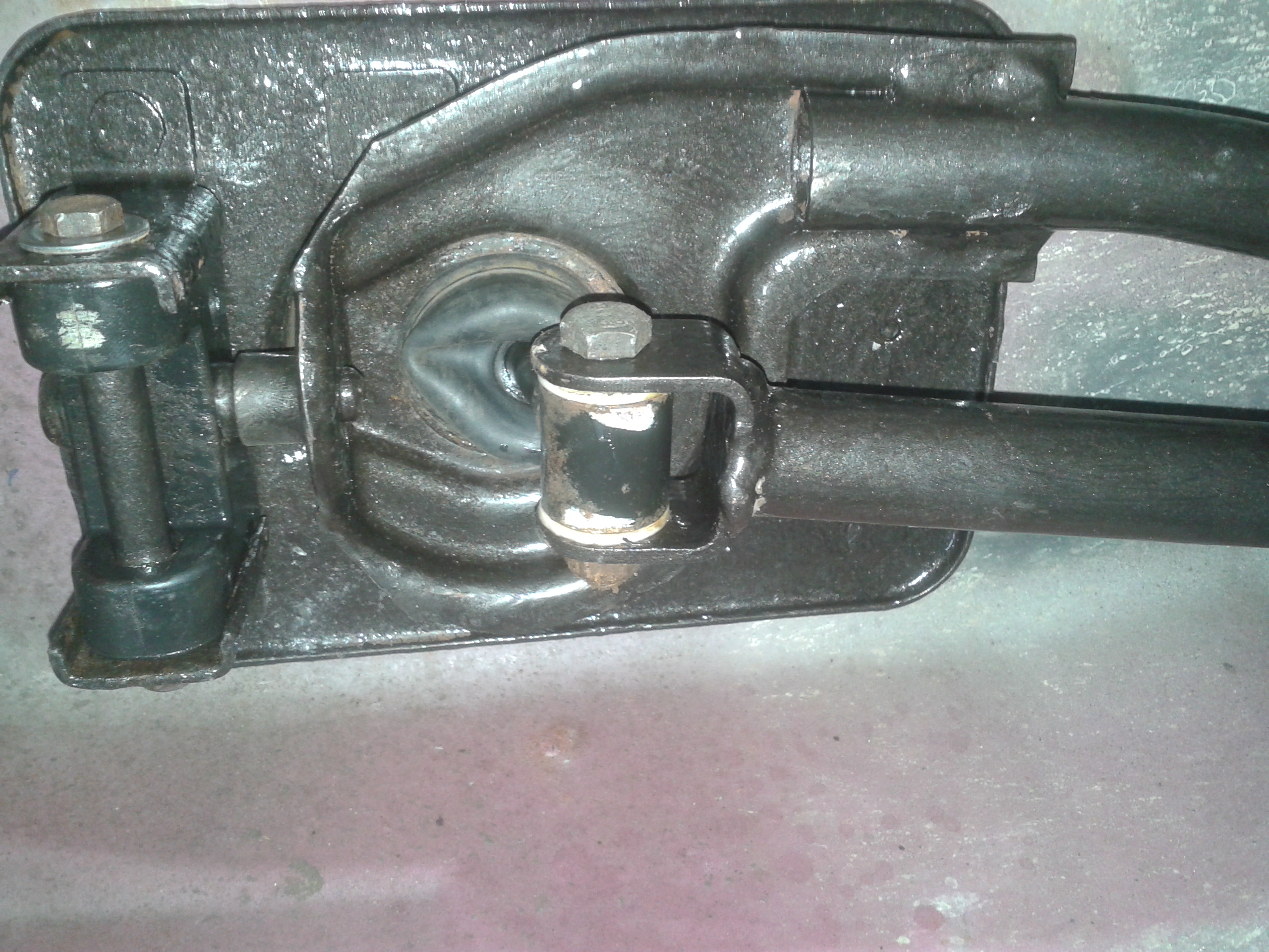

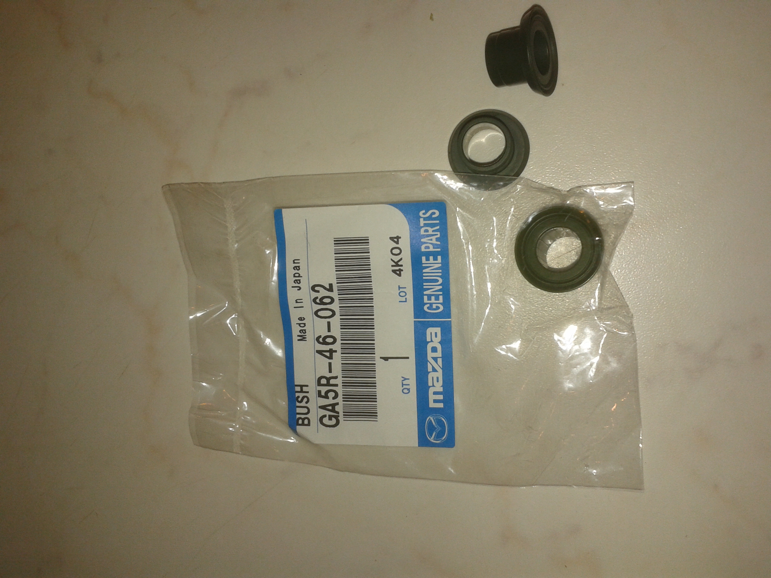

Olej w skrzyni zmieniony , układ sterowania biegami został rozebrany , wyczyszczony , przesmarowany i pomalowany farbą antykorozyjną . Wymienione zostały 2 tuleje drążka zmiany biegów i tuleja drążka stałego przy skrzyni . Właściwie nie wiem po co jak stare były w bardzo dobrej kondycji . Dotarły już mocowania amorów przednich i za jakiś czas zabieram się do zakładania sprężyn od V6 i wypadało by się zabrać za konserwację spodu , nadkola i wszystko co się kryje pod karoserią z przodu jest zabezpieczone.
- Posty: 510
Re: Prezes5G19
Elegancko!!
Jest jakas poprawa po wymianie oleju w skrzyni??
Lepiej wchodzą biegi??
Jakim olejem dokladnie zalales i ile go weszlo??

Nie ma zmiany
Teoretycznie to pieniądze wyżucone w błoto. Jest tylko świadomość że to co było stare było dobre. Olej kupiłem firmy Mobil 75w90 a weszło go tyle ile powinno być czyli 2,7 L. Po przesmarowaniu wybieraków też nie ma zauważalnej rużnicy w działaniu. Trzeba skrzynię rozkopać!!!
- Posty: 510
Re: Prezes5G19
Po co rozbierac? Przeciez fajnie Ci chodzą biegi!

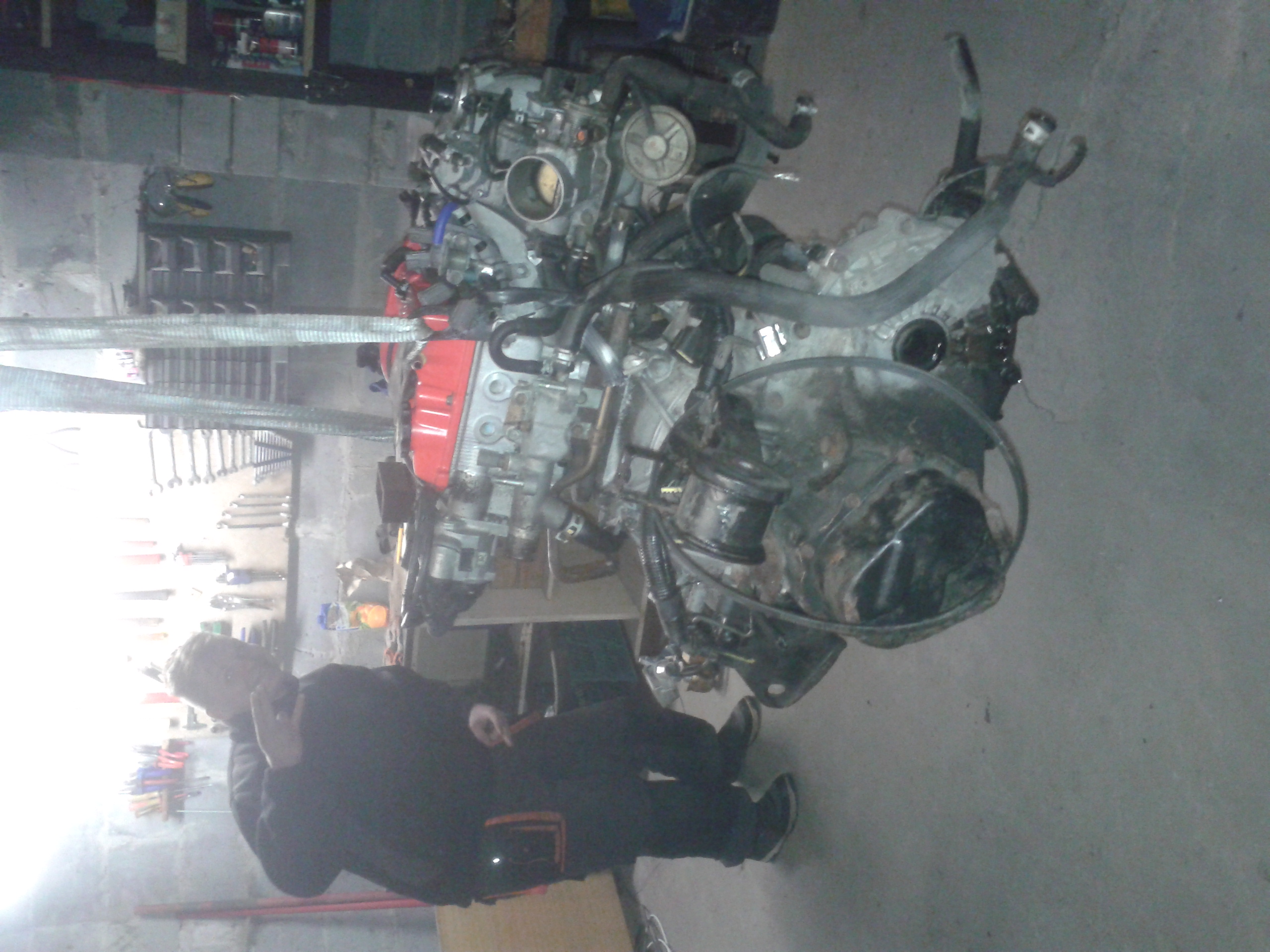

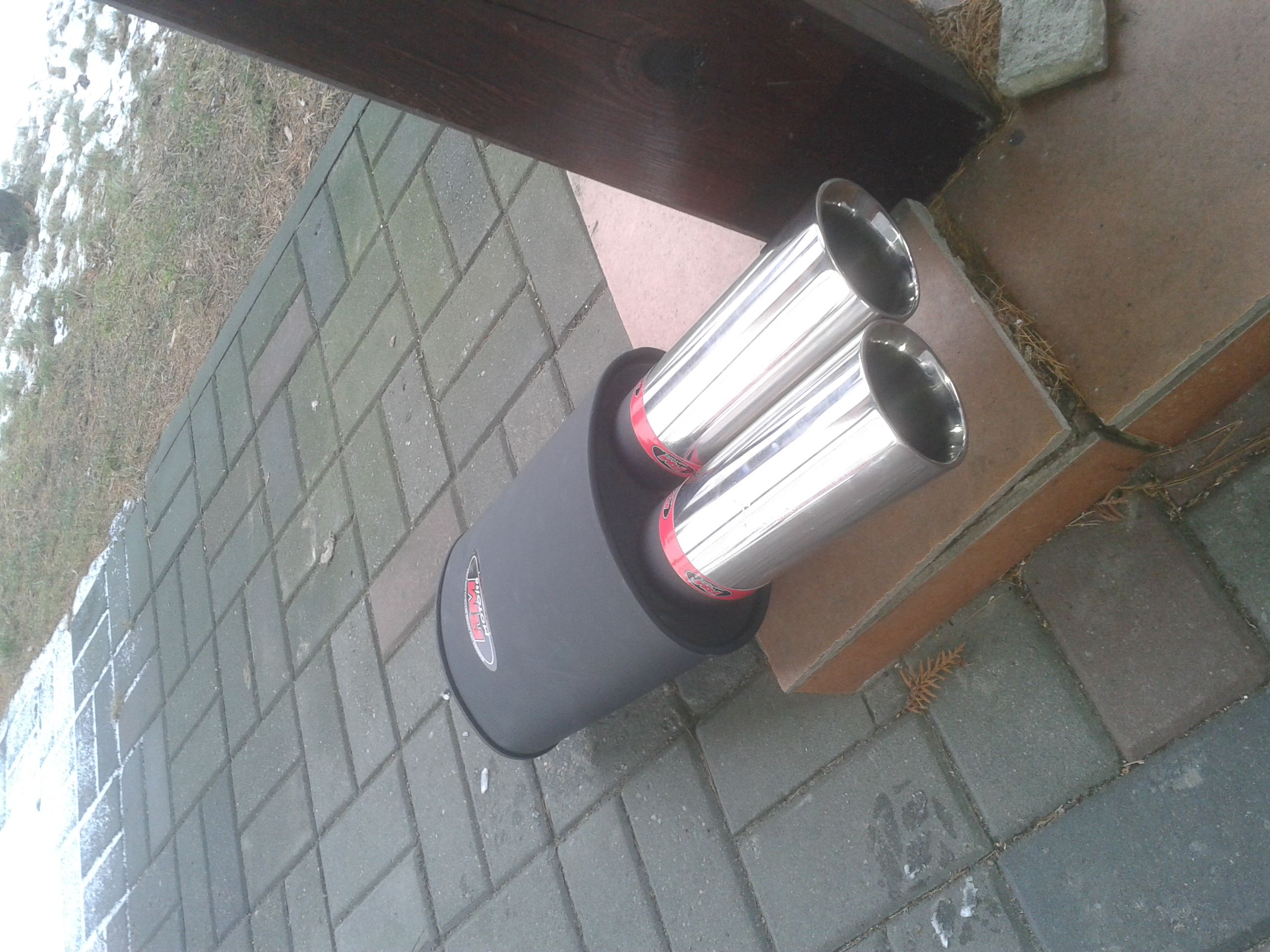

Muszę się pochwalić że kupiłem kilka gratów. Nowy rok przyniósł mi nowy wydech końcowy RM12 , ory mocowanie podłokietnika , konserwację profili zamkniętych i na co długo czekałem silnik z prawie całym osprzętem tj. skrzynia z rozrusznikiem i poduszką skrzyni , wysprzęglikiem , kolektorem dolotu i przepustnicą , nowiutkim aparatem zapłonowym S1 na nowiutkich kablach , pompą wsomagania , podporą półosi i zakupiłem komplet poduszek silnika w celu regenerancji
. poduchy będą wysłane do osławionego Olkusza .
- Posty: 510
Re: Prezes5G19
Tłumiczek ładny:) Ciekawe jak zagada:)
