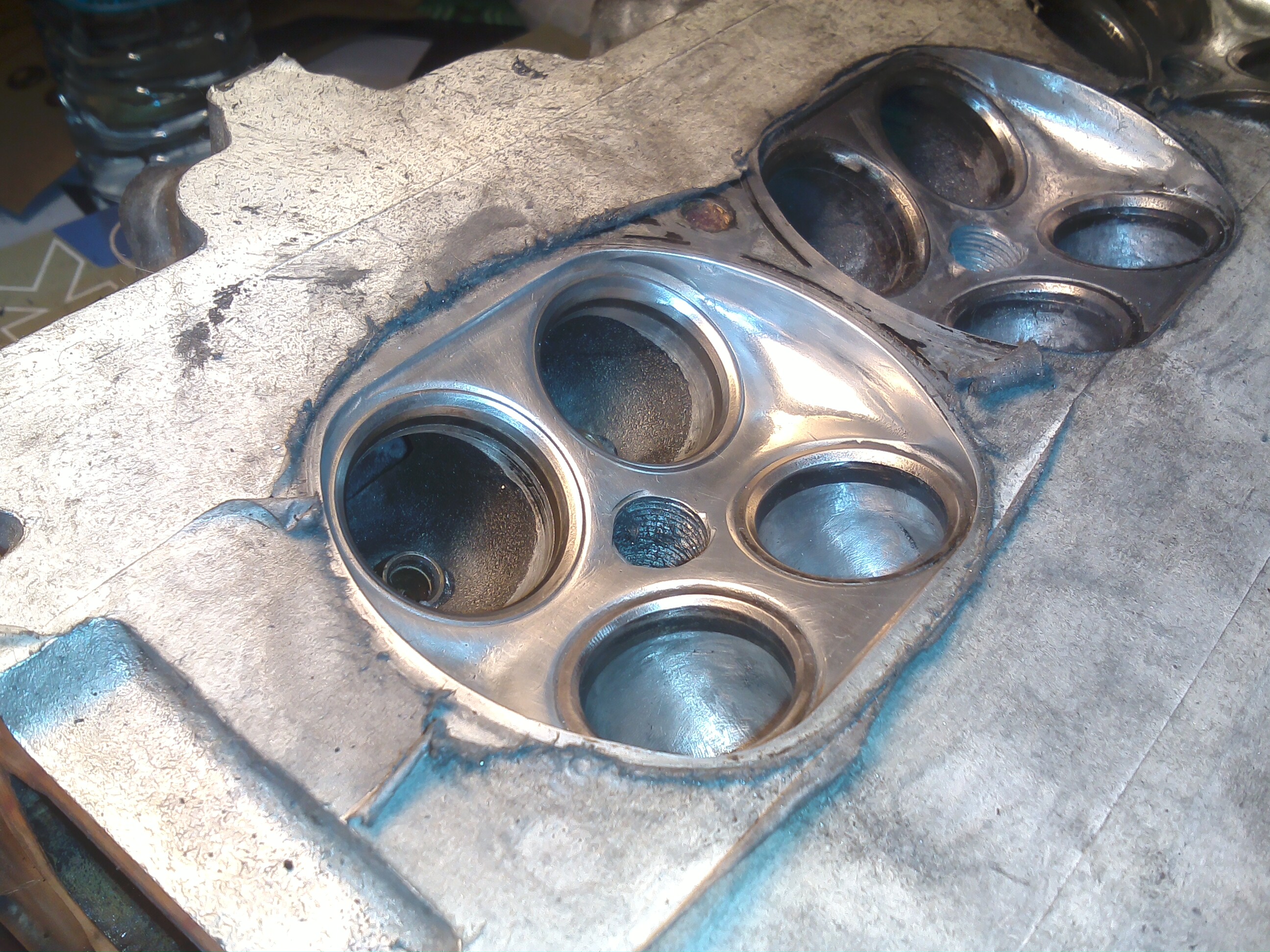

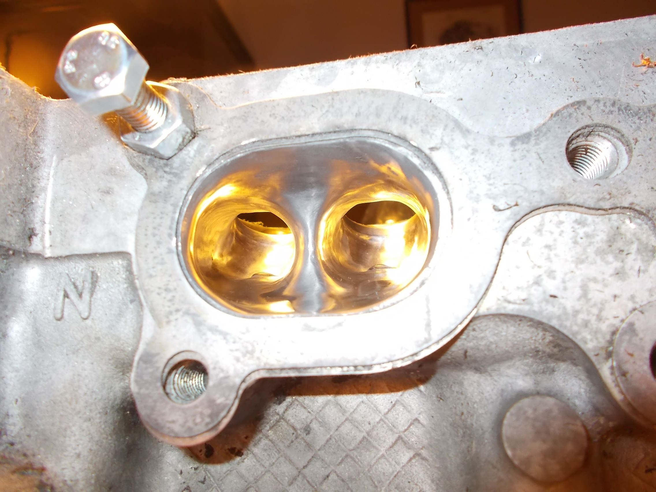

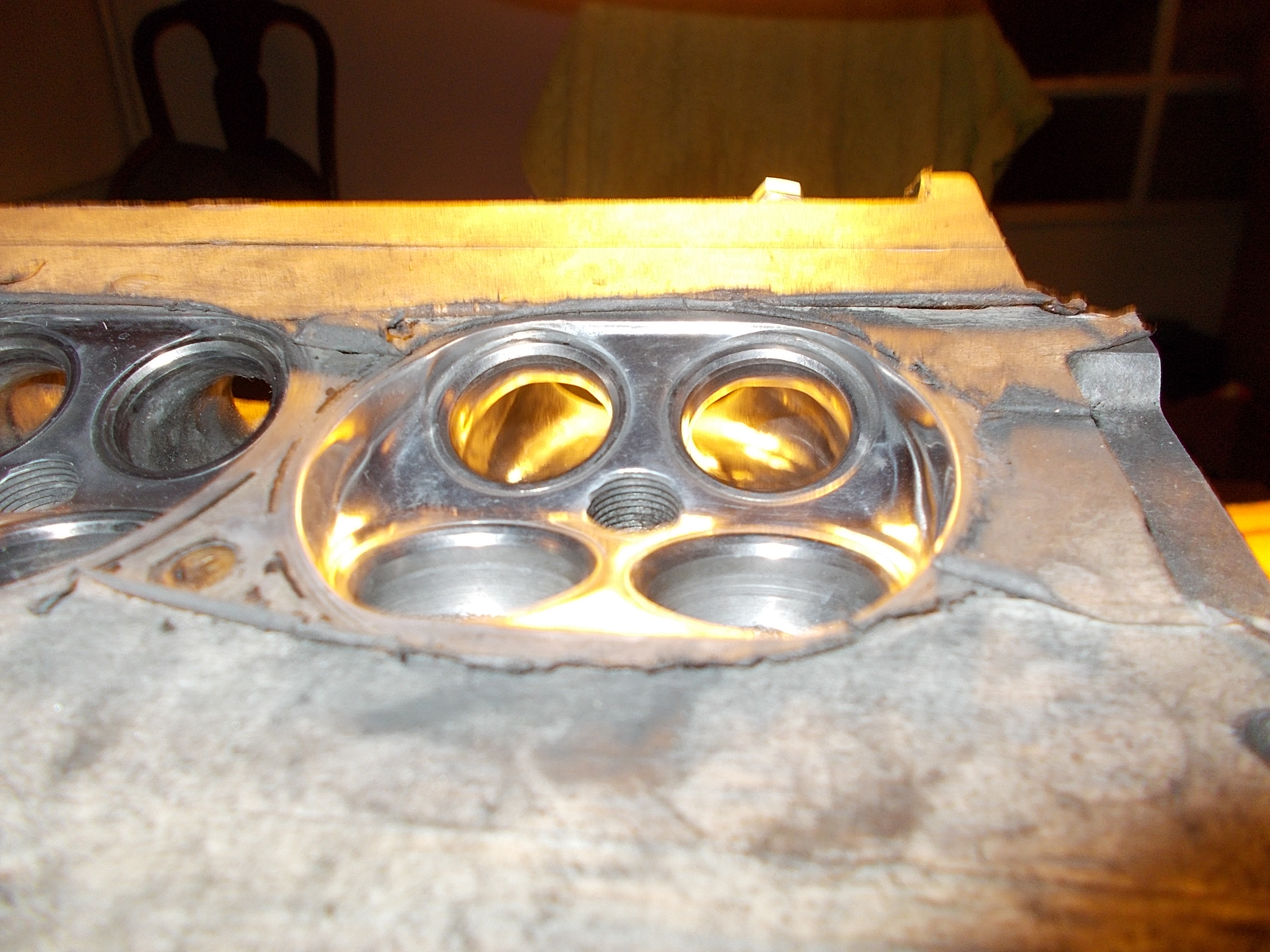

W końcu osiągnąłem zadowalający efekt. Najpierw oczyściłem komorę z nagaru, do tego celu użyłem szlifierki trzpieniowej z papierem ściernym na rolce na rolce, dość gruby bo 80 ale przy delikatnym traktowaniu do usunięcia nagaru się nadaje, później też papier ścierny na trzpieniu ale z listkami o gradacji 150. Oto moje narzędzia, nie ma tylko papieru. Później to już z górki, wszystko czyściłem papierami wodnymi kolejno 150, 180, 240, 320, 600, 1800 i 2500
każdy z papierów był w użyciu dopóki nie stwierdziłem że całość komory jest zmatowiona jednakowo, tzn wszystkie ryski są tej samej głębokości. Na samym końcu w ruch poszła pasta polerska o dwóch gradacjach, nawet nie wiem jak się to określa. Pasta firmy wolfcraft nr 1 i nr 2. Naprawdę robi dobrą robotę
Teraz pozostało jeszcze tylko 3 komory, które liczę do końca tygodnia skończyć i 4 kanały wydechowe, które na razie są z grubsza wyczyszczone, jeszcze muszę je wypolerować, ale to już po weekendzie majowym nastąpi.
-- dodano 2016-04-27 21:46 --

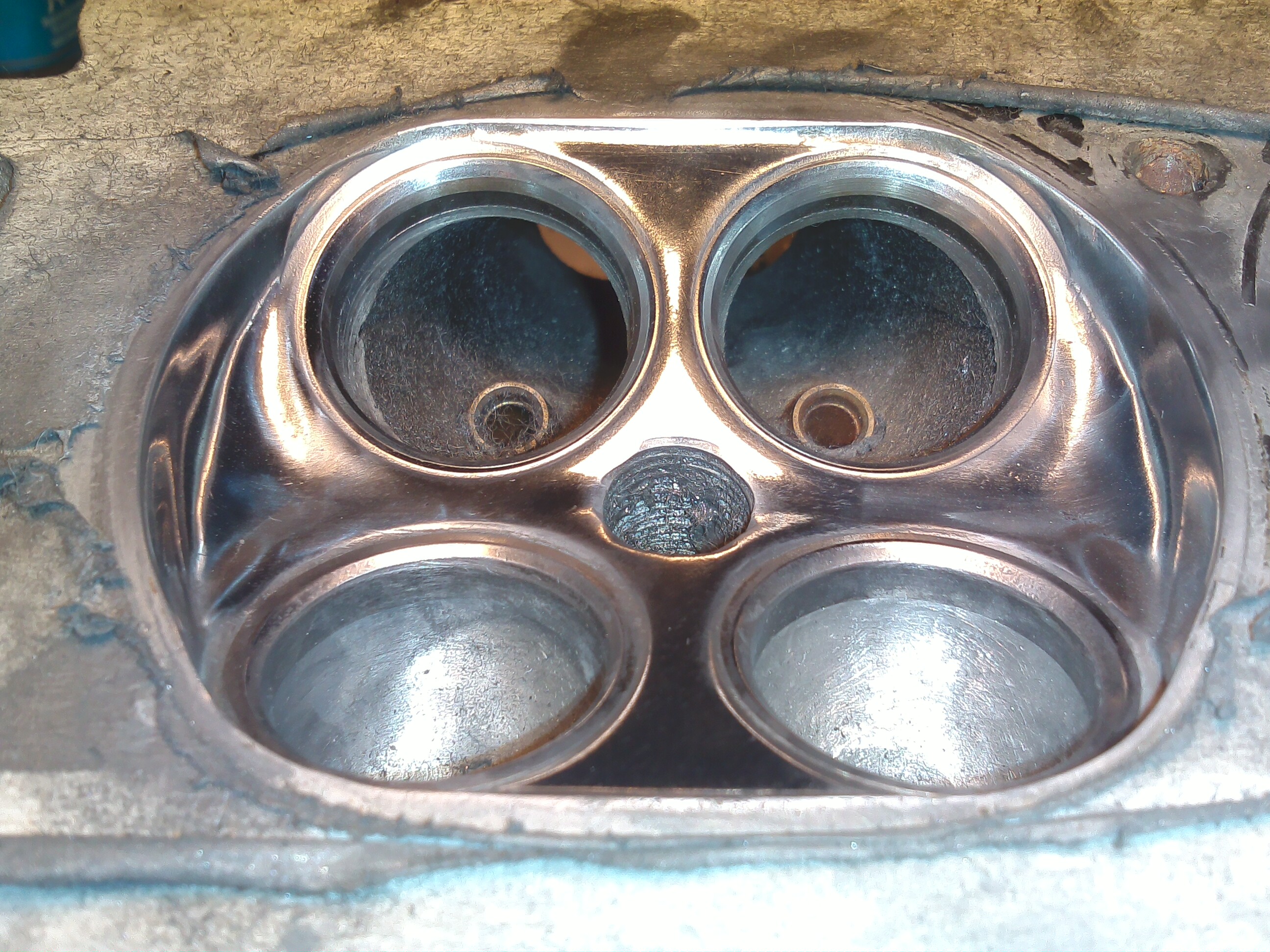

Trochę dziś podgoniłem Wszystkie komory wypolerowane i dodatkowo wskoczył dziś nadprogramowo jeden kanał wydechowy, jestem o jeden kanał i dwie komory przed moim harmonogramem
Coraz bliżej radość składania wszystkiego do kupy, ciekawe tylko czy uda mi się odpalić a później wszystko dobrze zestroić.

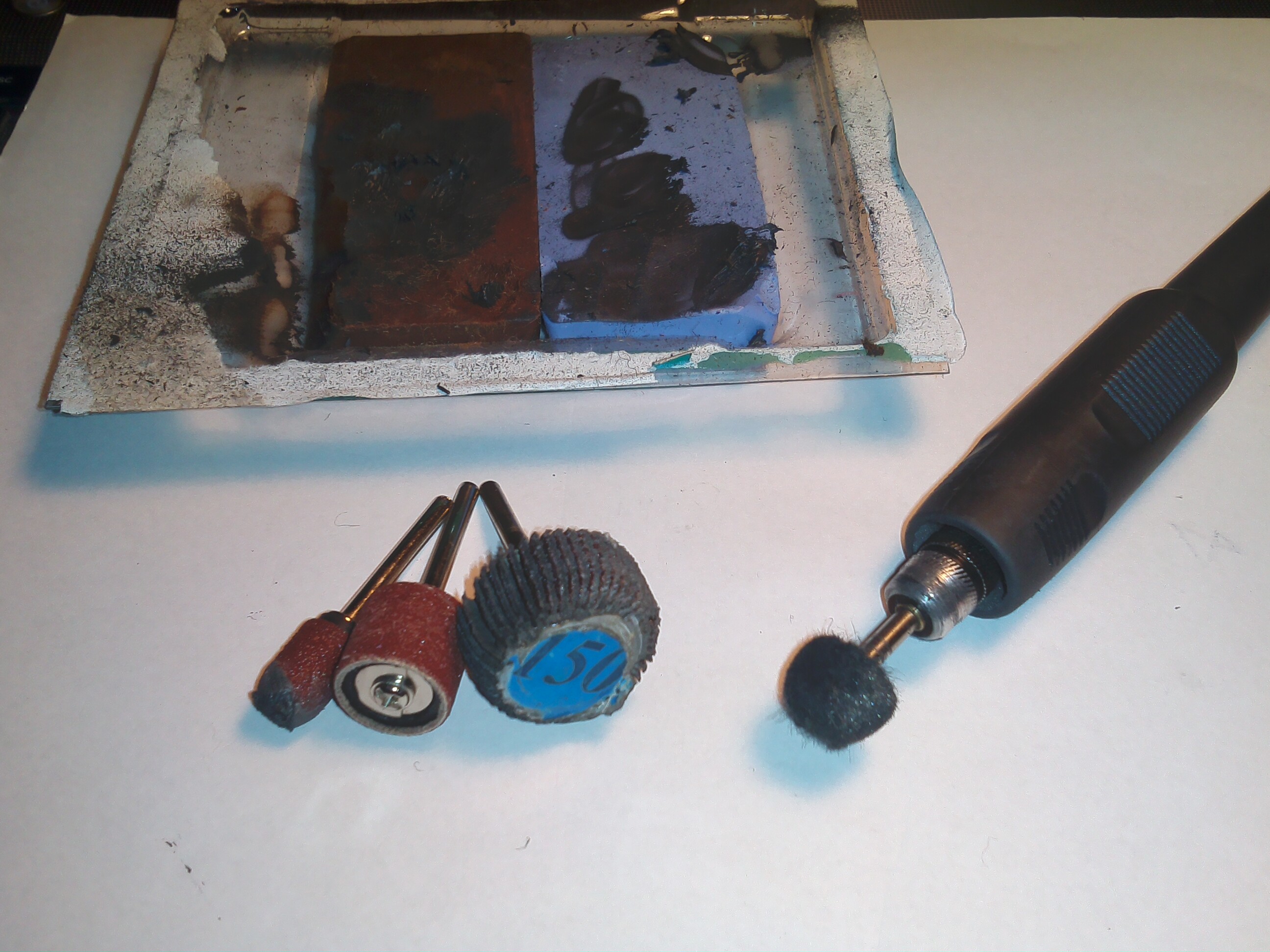

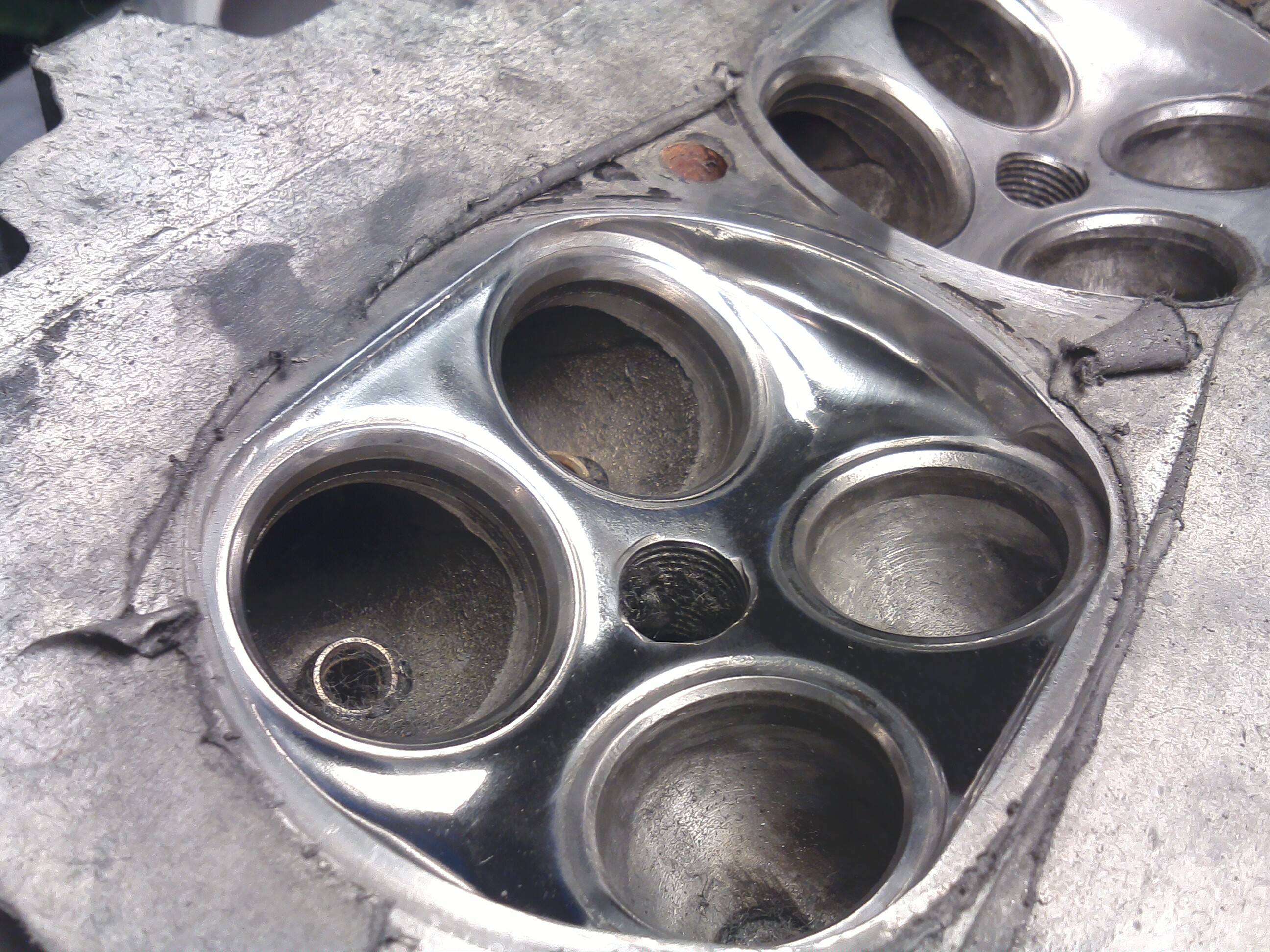

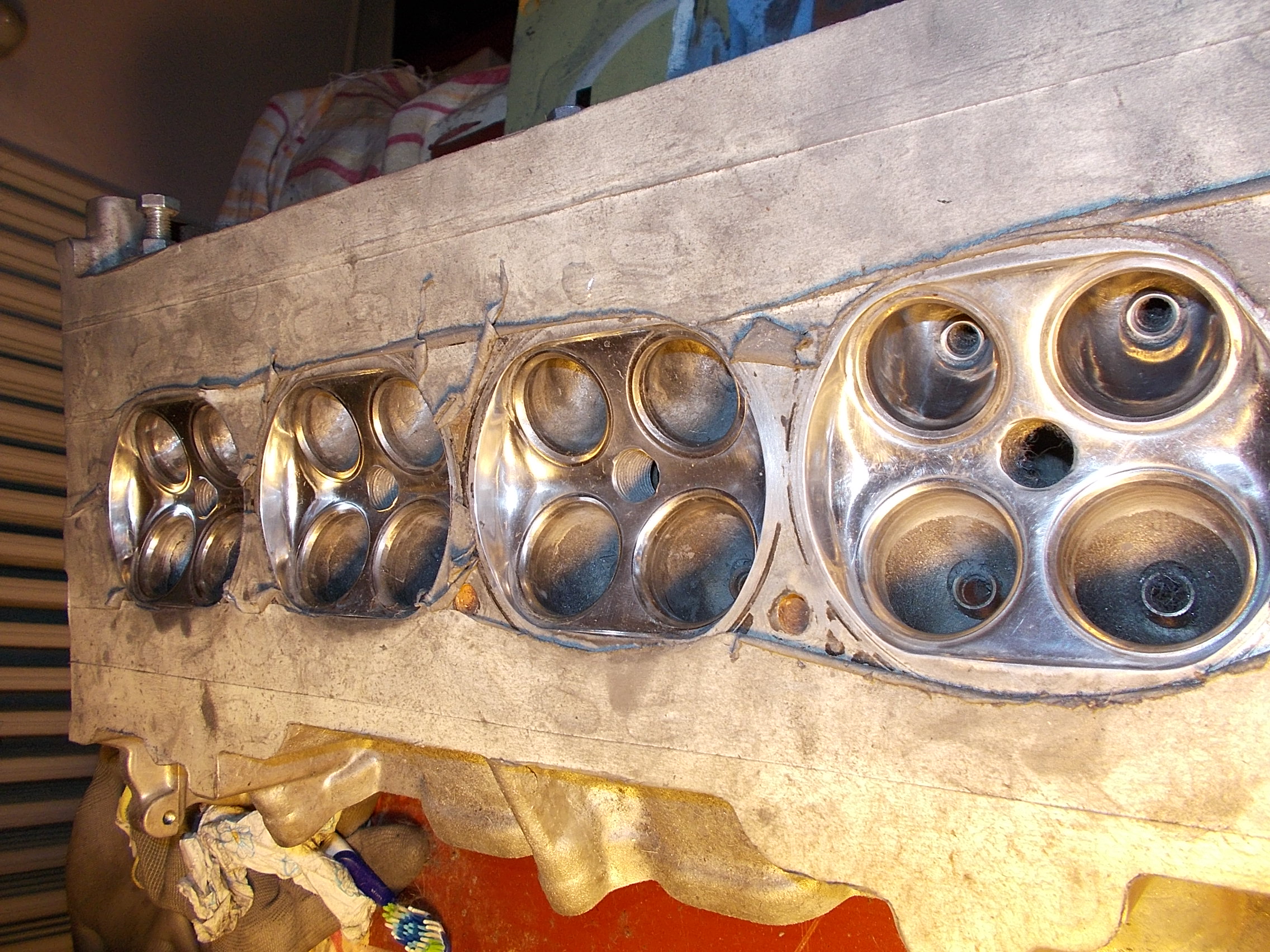

Zawsze zastanawiałem sie kto wymyślił te polerki kanałów że niby to ma moc zwiększać hehe Niestety takie to proste nie jest
- wuka
- Posty: 1031
Re: wuka
Nawet jeśli to tylko placebo dla właściciela i/lub satysfakcja, że zrobiło się to samemu, to się pytam czemu nie?Bogdan9999 pisze:Zawsze zastanawiałem sie kto wymyślił te polerki kanałów że niby to ma moc zwiększać hehe Niestety takie to proste nie jest
- Posty: 4271
Re: wuka
Samemu no dobra ale po co ? Powiększenie kanałów ok reszta to zwykłe marnowanie swojego cennego czasu. W ssącym polerka szkodzi a w wydechu 10 km i pozamiatane po polerce.
Ale jak to mówią jak ktoś sie uprze hehe

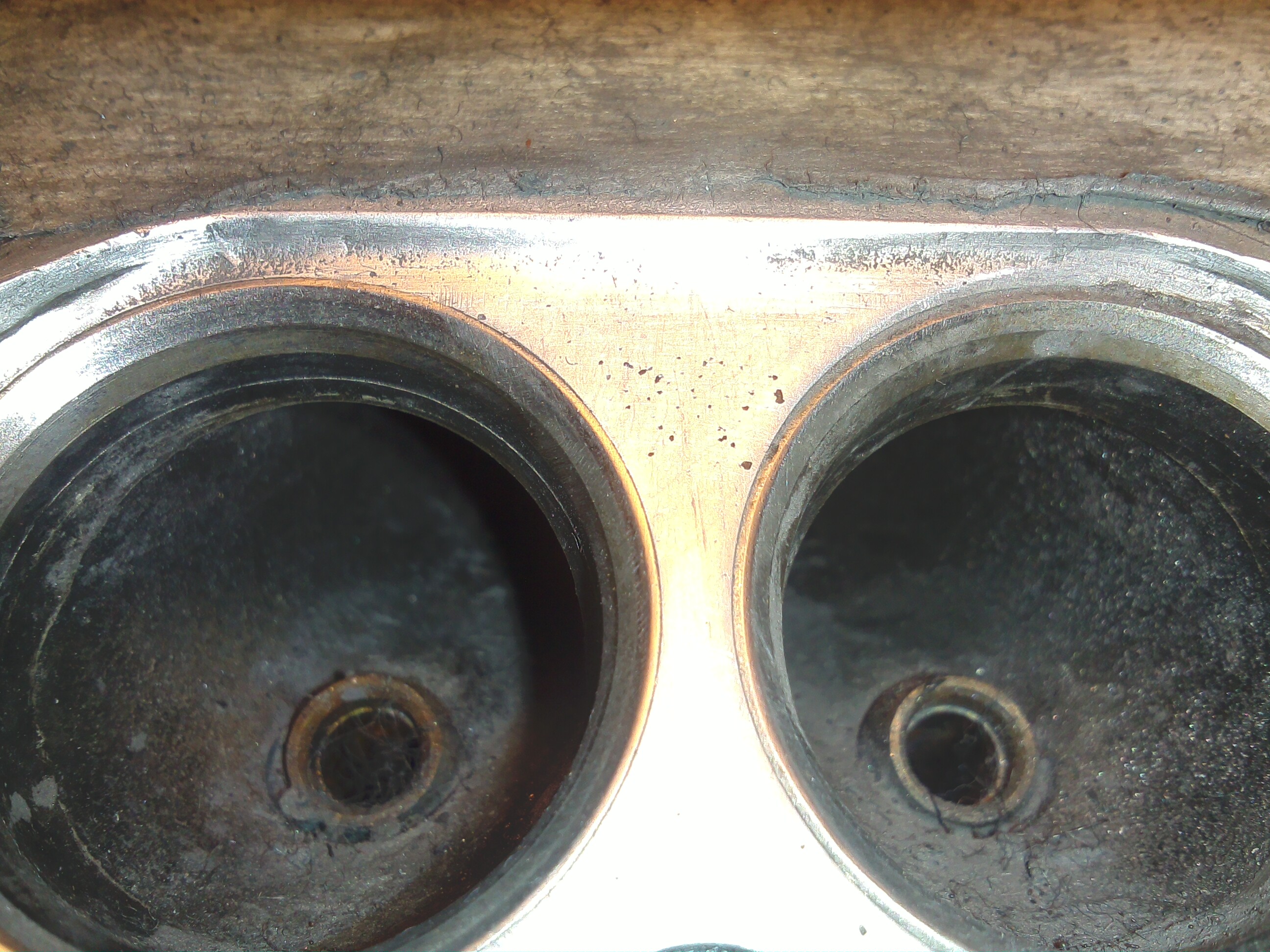

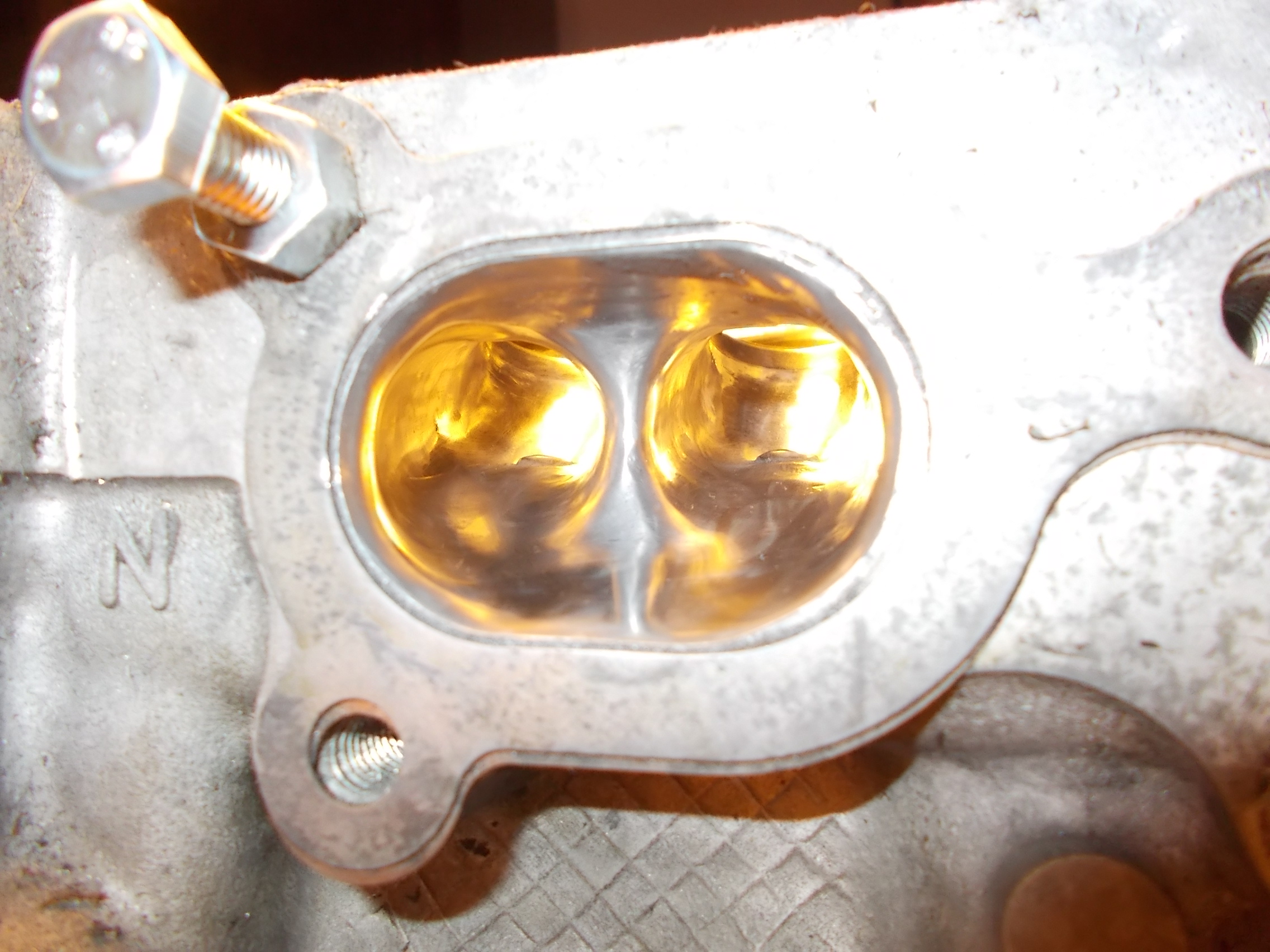

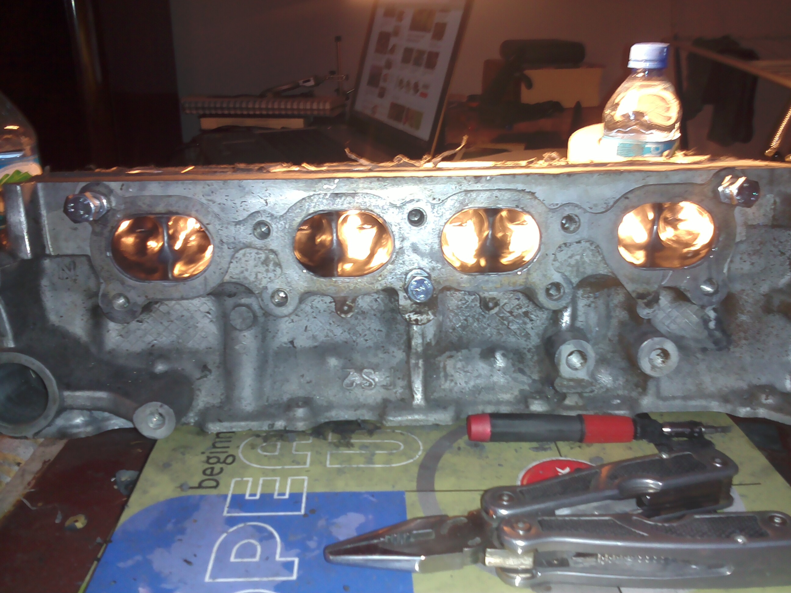

Kanały poszerzyłem i to zajęło sporo czasu, samo wypolerowanie to raptem pół godziny na jeden kanał, więc nic wiele. Jestem w delegacji więc mam wolne wieczory
zamiast siedzieć i się nudzić to siedzę i poprawiam sobie samopoczucie. Wiem że nagar i tak się przyklei ale będzie go łatwiej usunąć. Powiem wam, że dopiero po wypolerowaniu widać z jak niedoskonałego materiału jest zrobiona głowica silnia.
Dodam że takich miejsc jest sporo, w kanałach podobnie.
A tutaj efekt wczorajszego wieczora. Dolotowe kanały jedynie dopasuje do kolektora, usunę niedoskonałości które pozostały po odlewie, i poprawię końcówki kanałów przy gniazdach bo wołają o pomstę do nieba.
Na tym zdjęciu dobrze widać fabryczną jakość wykonania

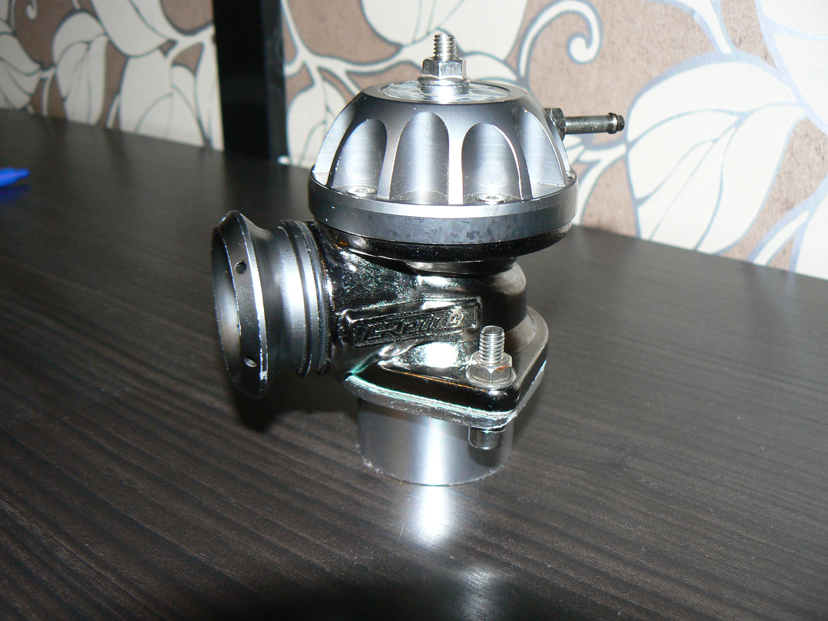

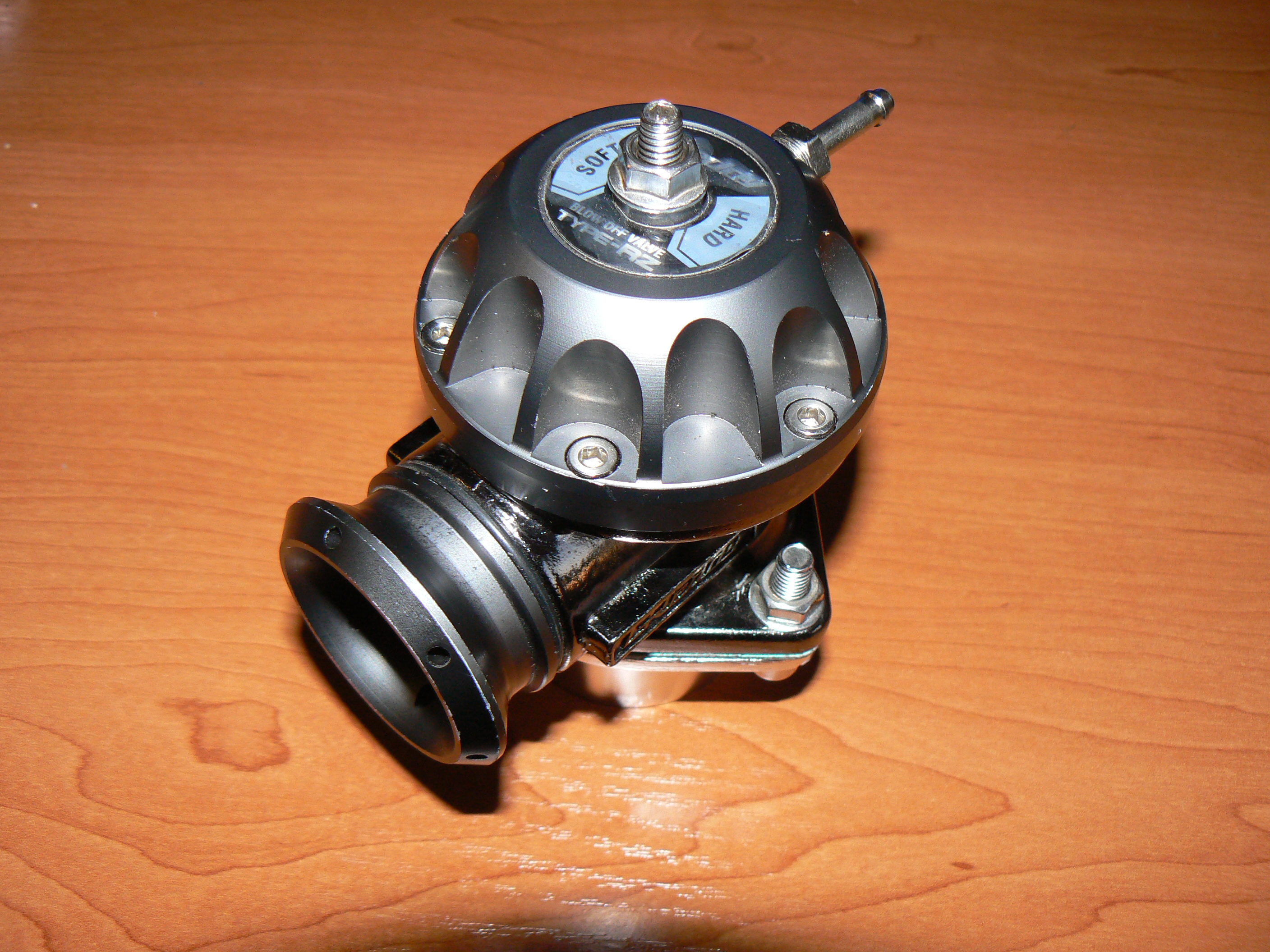

Dziś przyszedł mój mały zgredek.
Już się nie mogę doczekać kiedy go usłyszę.

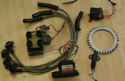

Bogdan kiedyś pisałeś mi że warto oprzeć układ zapłonowy o cewkę. Mógłbyś mi to dokładniej opisać? Co potrzebuję, ja w tym temacie jestem totalnie zielony.

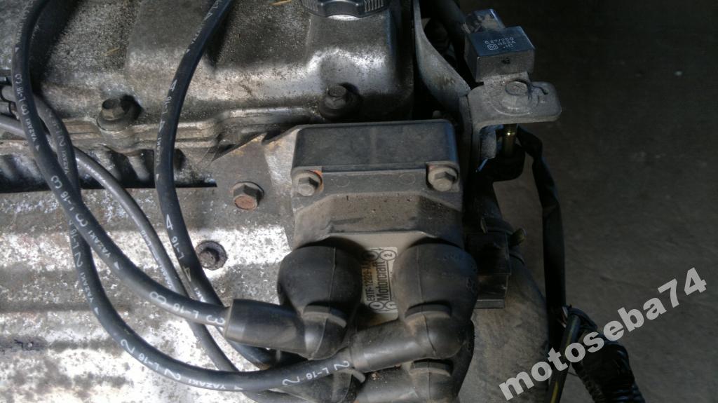

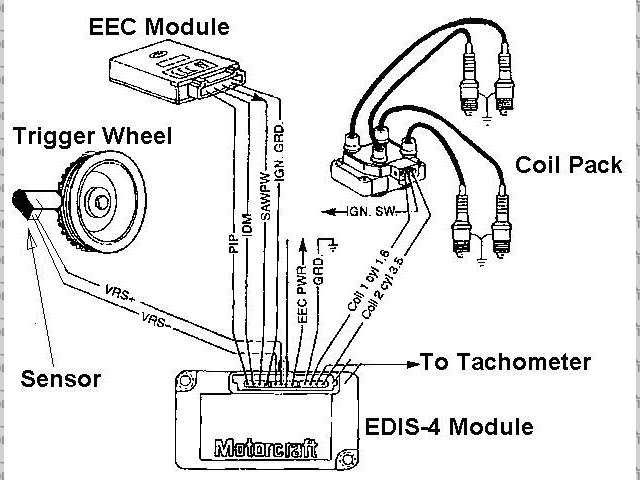

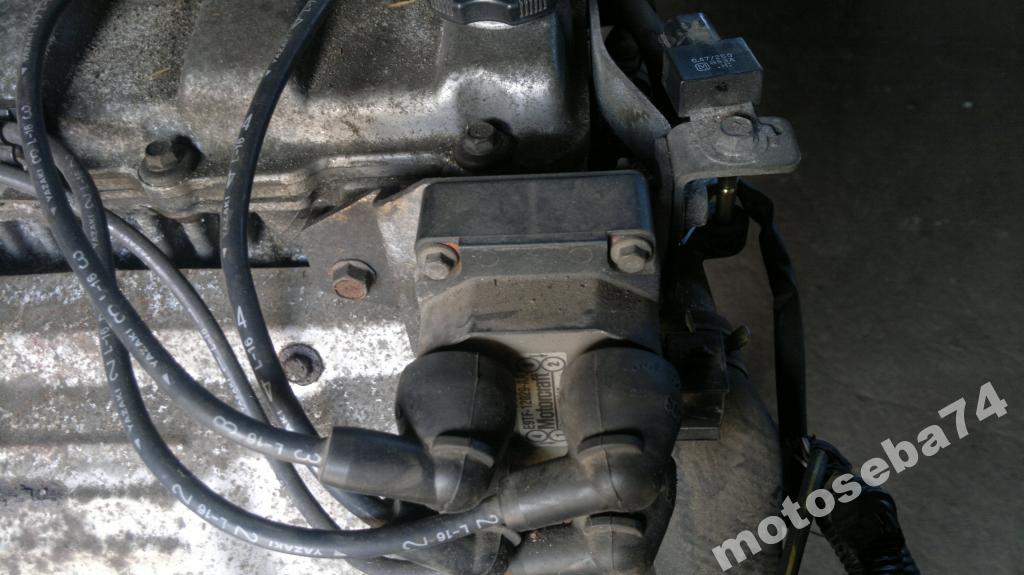

Czy ktoś z Was bawił się może w coś takiego??
Jak widać da się w FS
Obstawiam, że przy pomocy takiego zestawu
będzie o wiele łatwiej wysterować czasy zapłonu na silniku FS.
Może się mylę, dlatego proszę o jakieś porady, może ktoś już miał z takim układem zapłonowym do czynienia, proszę o informacje.
Re: wuka
Przecież to są elementy z mazdy 636 gf więc ... co tu odkrywczego jeśli chodzi o silnik FS?wuka pisze: Jak widać da się w FS
Sama elektryka to niewielki problem, natomiast nie wiadomo czy w naszych silnikach jest mocowanie na czujnik wału, bo jeśli nie ma to szkoda czasu na rozmyślania.
Dać się da tylko po co?

w maździe masz czyjnik w pokrywie zaworów, czyli trzeba wymienić pokrywę i koło wałka wydechowego

Chcieć to móc więc problem montażu czujnika to nie problem. Czujnik położenia wału można dać na kole pasowym wału, wtedy nie trzeba zmieniać pokrywy zaworów. Moje pytanie brzmi czy taki zestaw wniesie coś pozytywnego do sposobu strojenia silnikiem.
Re: wuka
I pewno się okaże że i dół i górę trzeba ruszać.Romas pisze:w maździe masz czyjnik w pokrywie zaworów, czyli trzeba wymienić pokrywę i koło wałka wydechowego
I być może i komp niekoniecznie będzie chciał z tym współgrać. Gra nie warta świeczki.
Wuka do sposobu strojenia silnika to co może wnieść pozytywnego? Wg. mnie niewiele albo nic.
Myślę że, mazdzie bardziej chodziło na wyeliminowaniu cześci mechanicznych bo to zawsze jakaś "nowoczesność" i mniejsza awaryjność niż w aparatach zapłonowych zintegrowanych tak jak u nas. Cewka lepsze chłodzenie, łatwiejsza wymiana czujników i modułu.
Ale koni od tego nie przybędzie...
