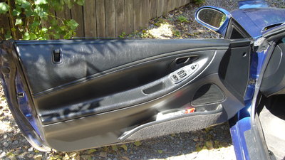

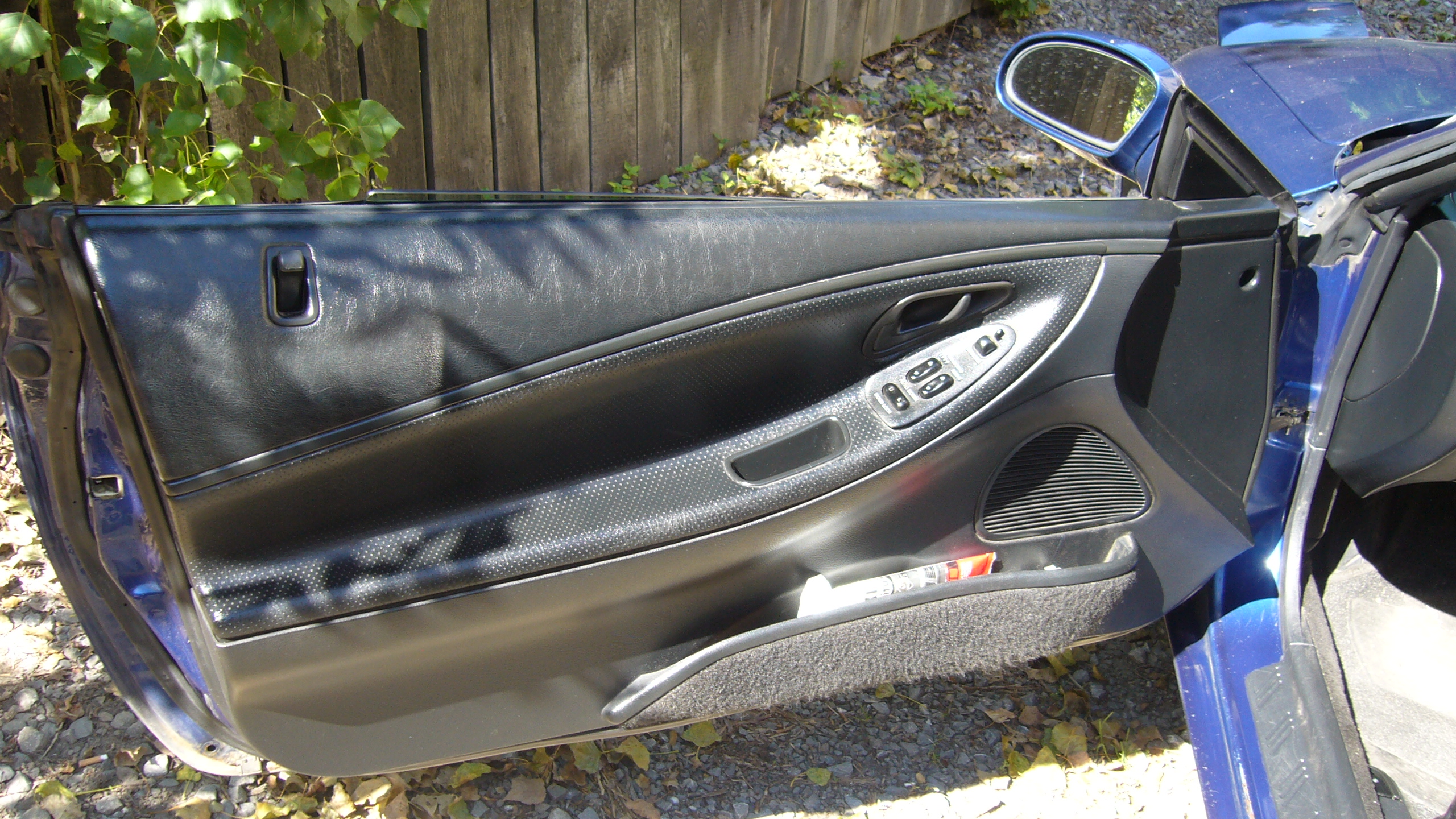

No i w końcu zdjęcia środka niebieskiego, z wyposażenia:
- skórzana dziurkowana kierownica
- kiedyś skórzana gałka zmiany biegów
- wnętrze zadbane
- oczywiście przetarty fotel kierowcy :wink:
- zapchany osuszacz klimatyzacji jutro powinien dojechać na próbę używany
- nie działa centralny i pompowanie fotela, jeszcze na to nie patrzyłem
- tapicerka od strony pasażera nie połamana na 2 części to naprawdę rzadkość :)

Siedzenia nie powinny byc skorzane? Tapicerka drzwi chyba wersja od skory jak sie nie mylę.
Re: infernoblade
Tapicerka jest przedliftowa ( 93-94), występowała zarówno w skórze jak i w zwykłych fotelach.
Re: infernoblade
Jeśli nie działa centralny plus pompowanie fotela to na bank jest spalony bezpiecznik ;)
Re: infernoblade

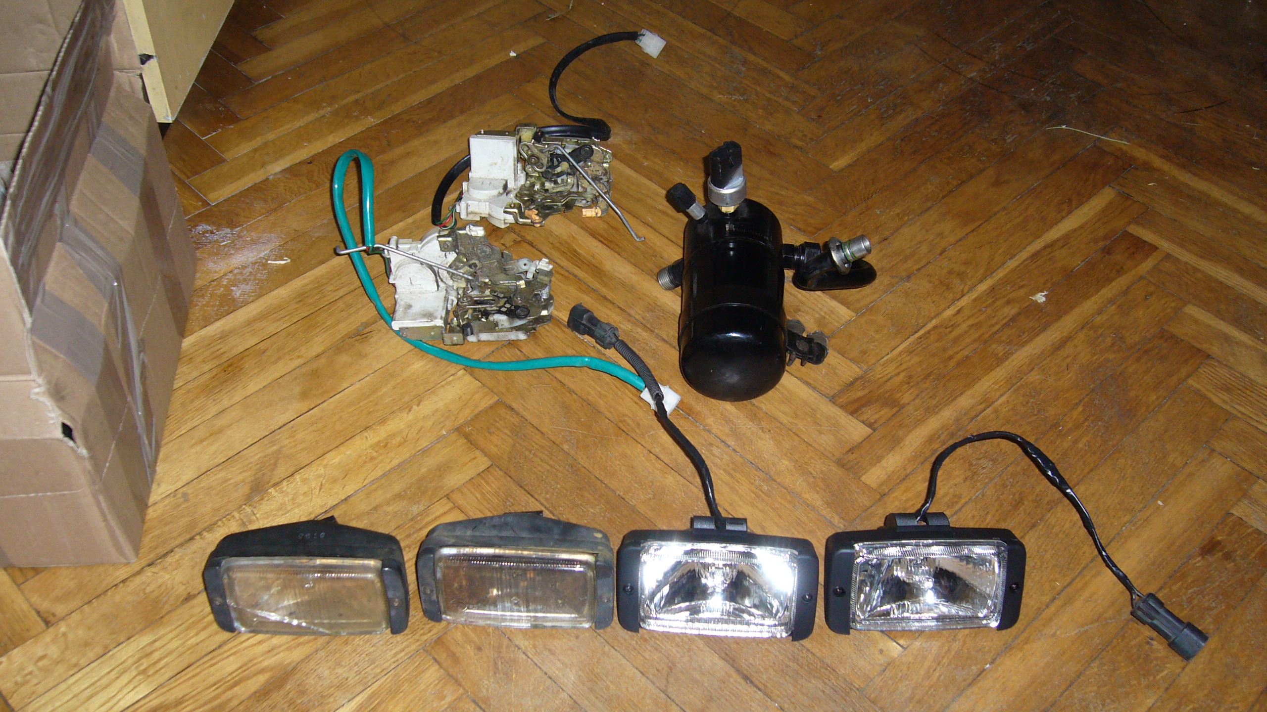

Sprawa jest trochę bardziej złożona :wink: Fotel już uruchomiłem był niepodłączony, centralny nie działa tylko z kluczyka od strony kierowcy. Guzik lock/unlock przy sterowaniu szyby działa po obu stronach. Przyszedł do mnie dzisiaj zamek do drzwi więc w wolnej chwili rozbiorę drzwi i pooglądam co się tam, dzieje. Doszedł również osuszać więc ruszymy temat klimy 8)
Mandarynka na dniach dostanie w końcu nowe halogeny przypominające oryginały.
Przed zlotem chciałbym jeszcze ogarnąć przerzucenie deski i podstawy pod akumulator z niebieskiego do mandarynki
Posty: 1246
Re: infernoblade
Nasuwka od centralnego spadła z zamka, uszkodziła sie lub nie ma jej w ogole. W razie czego łatwo mozna przełożyć bebechy z drzwi pasażera o ile bolec trzymający za zamek sie nie ułamał.
