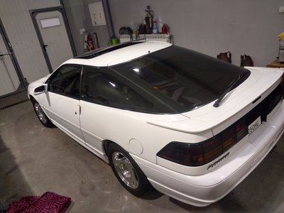

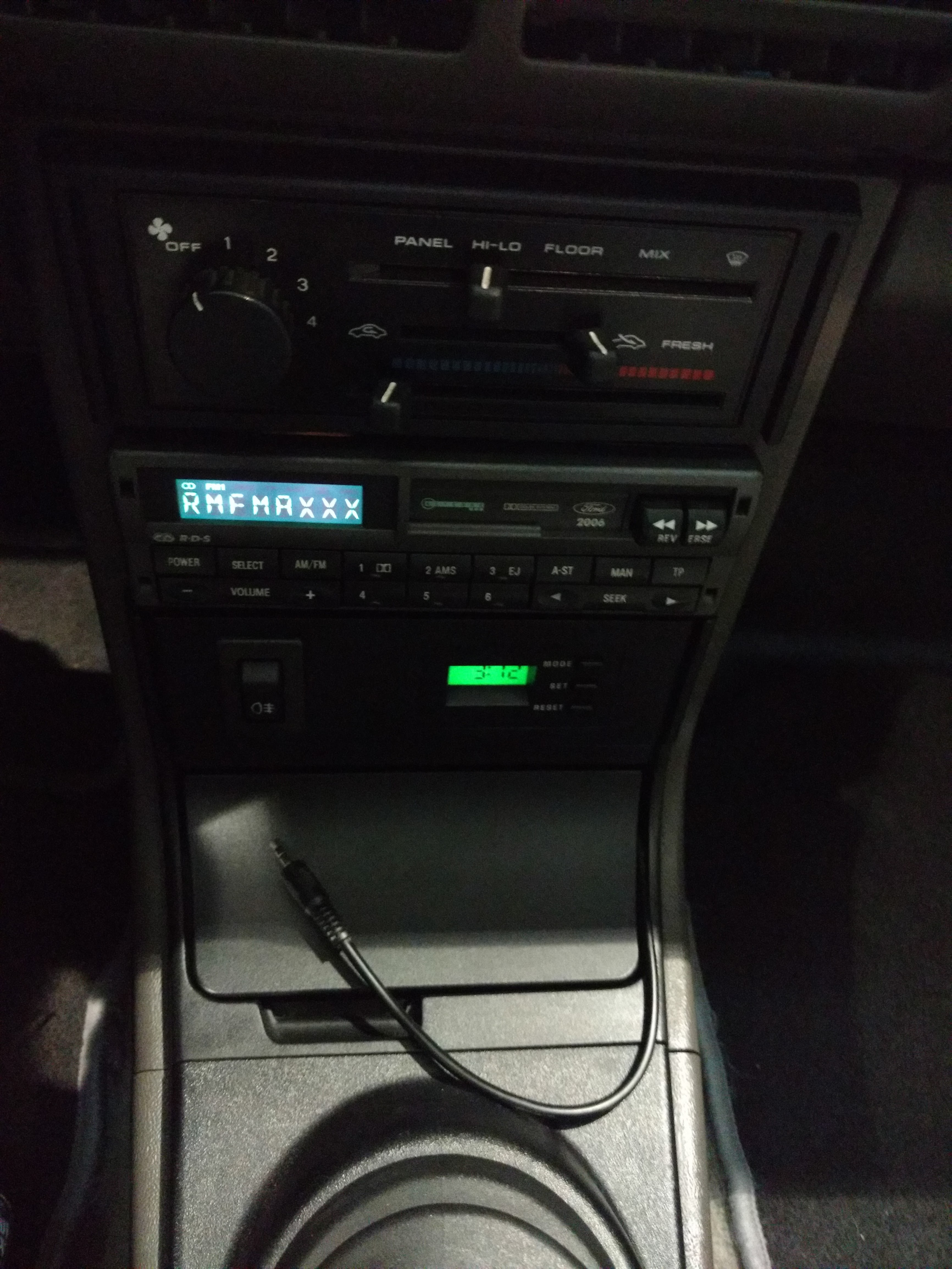

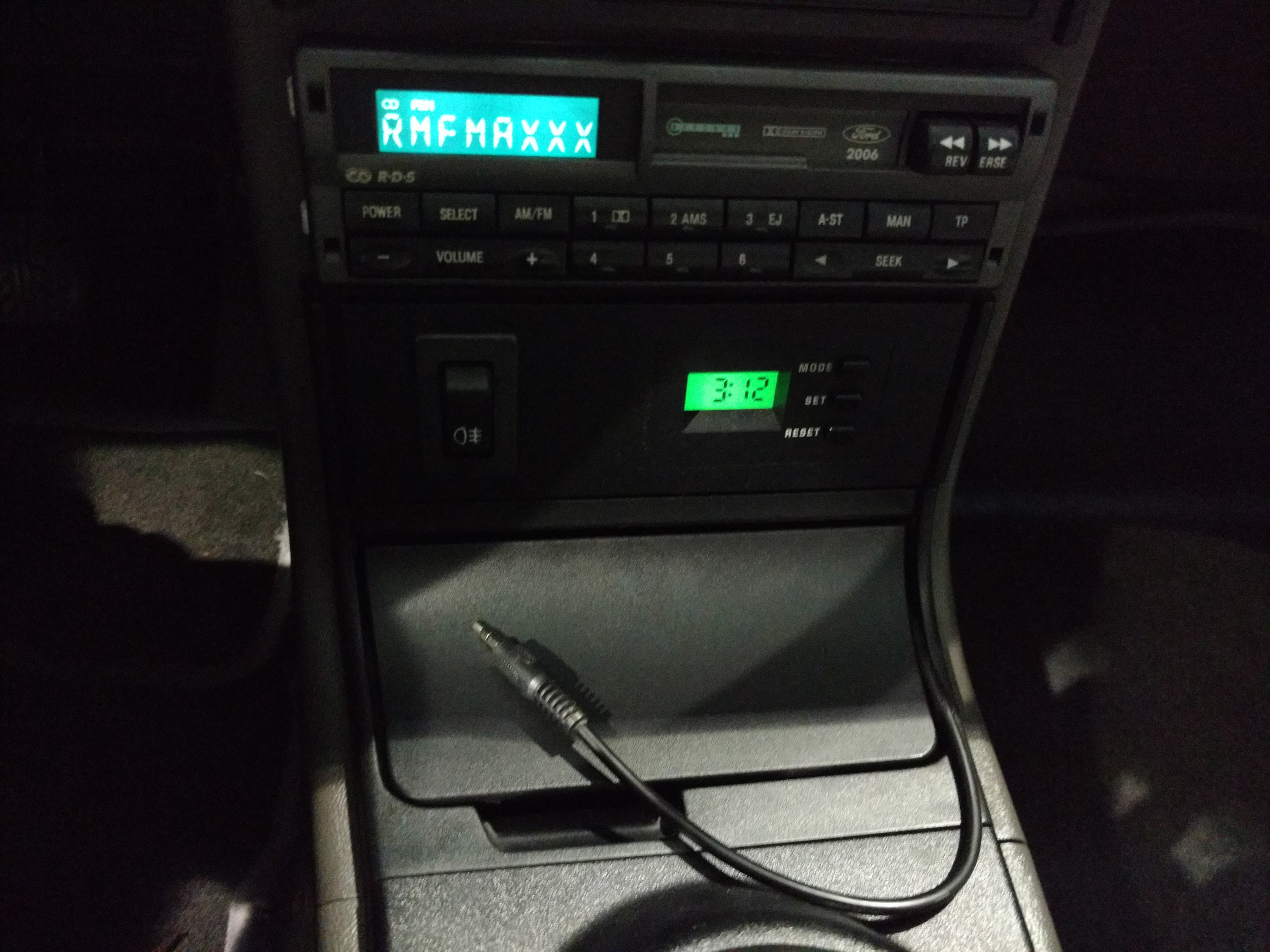

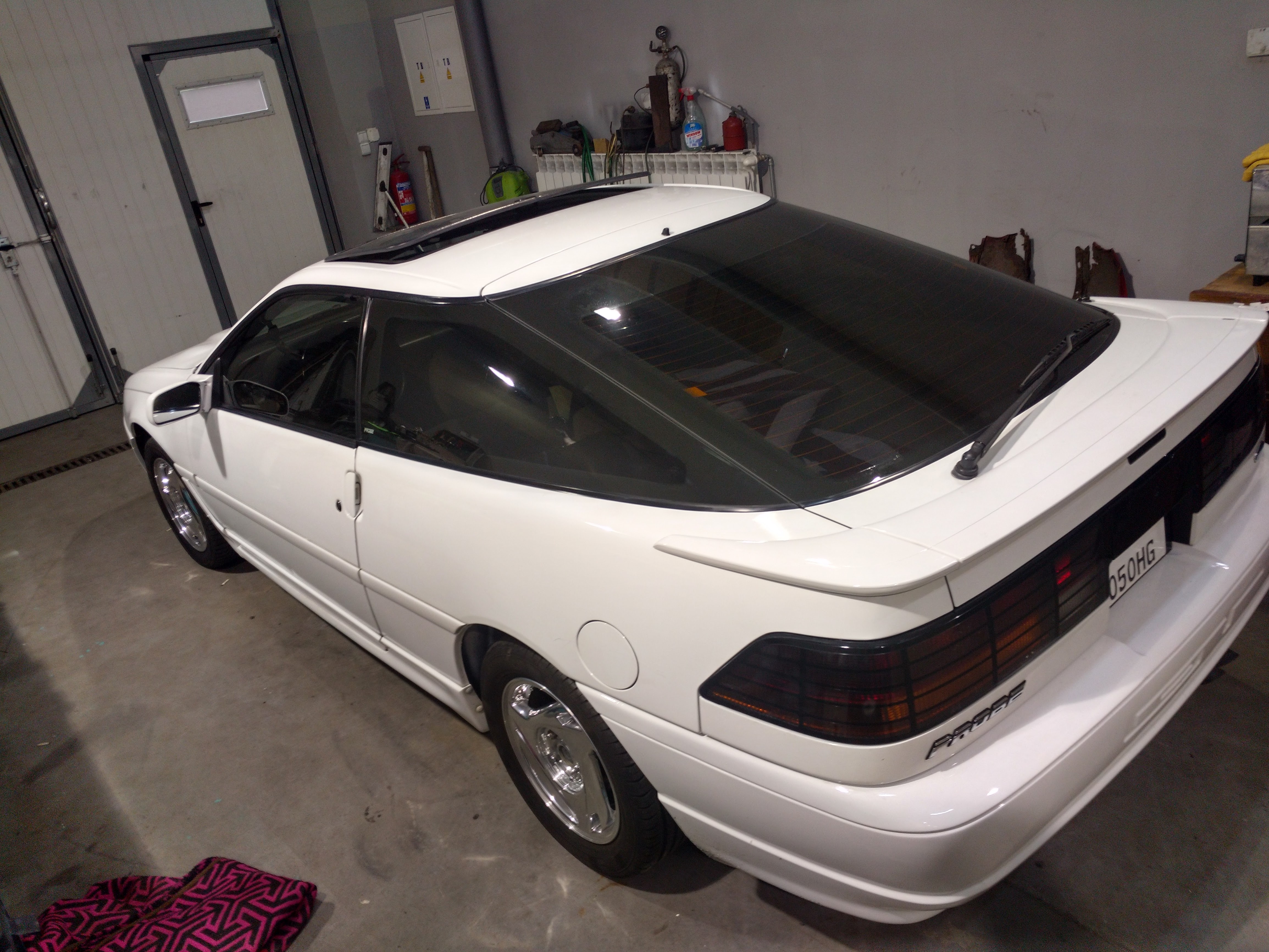

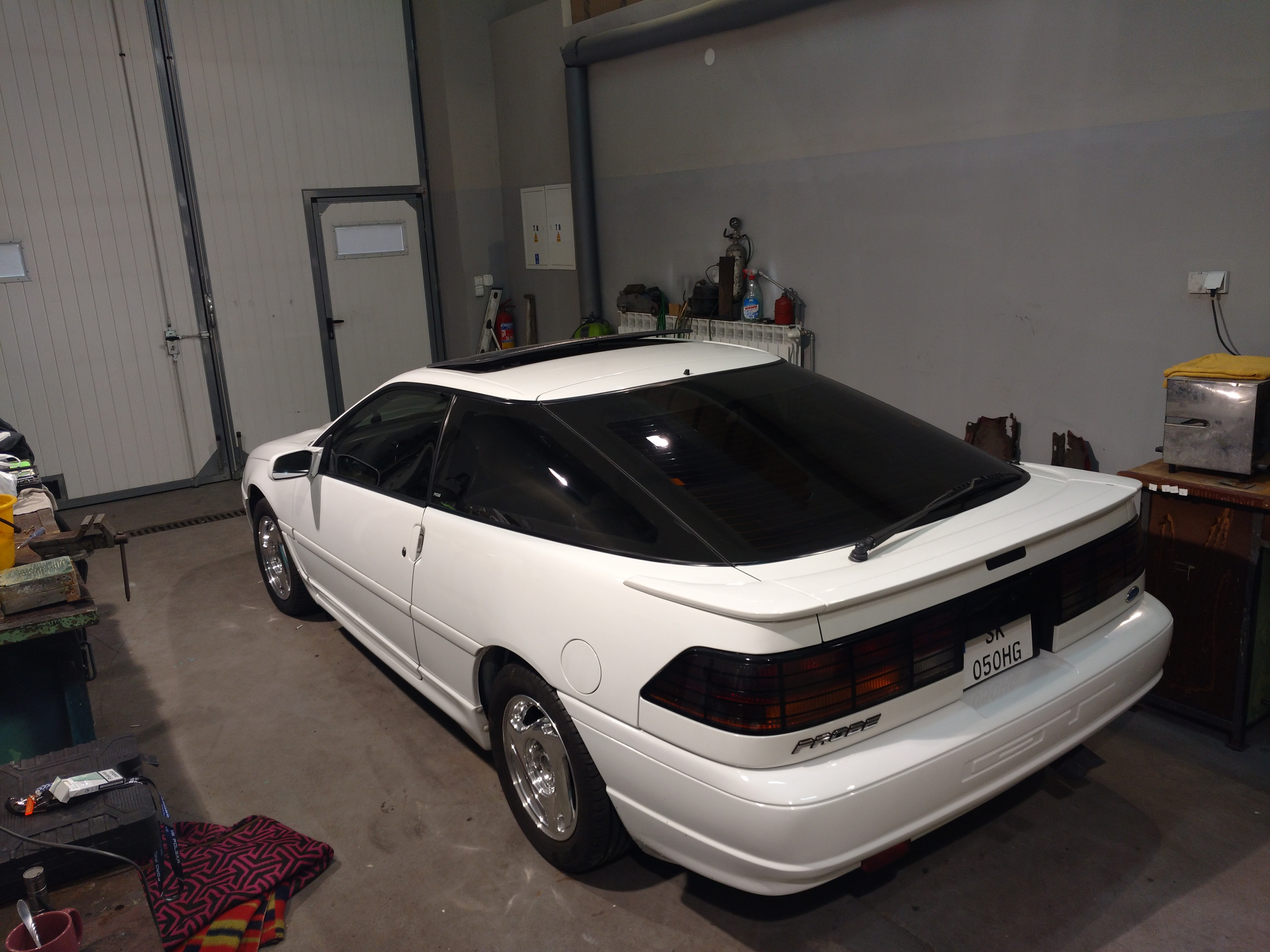

Mała aktualizacja :mrgreen:
1) Naprawione ori radio , kod sie zgadza z tym w schowku:)

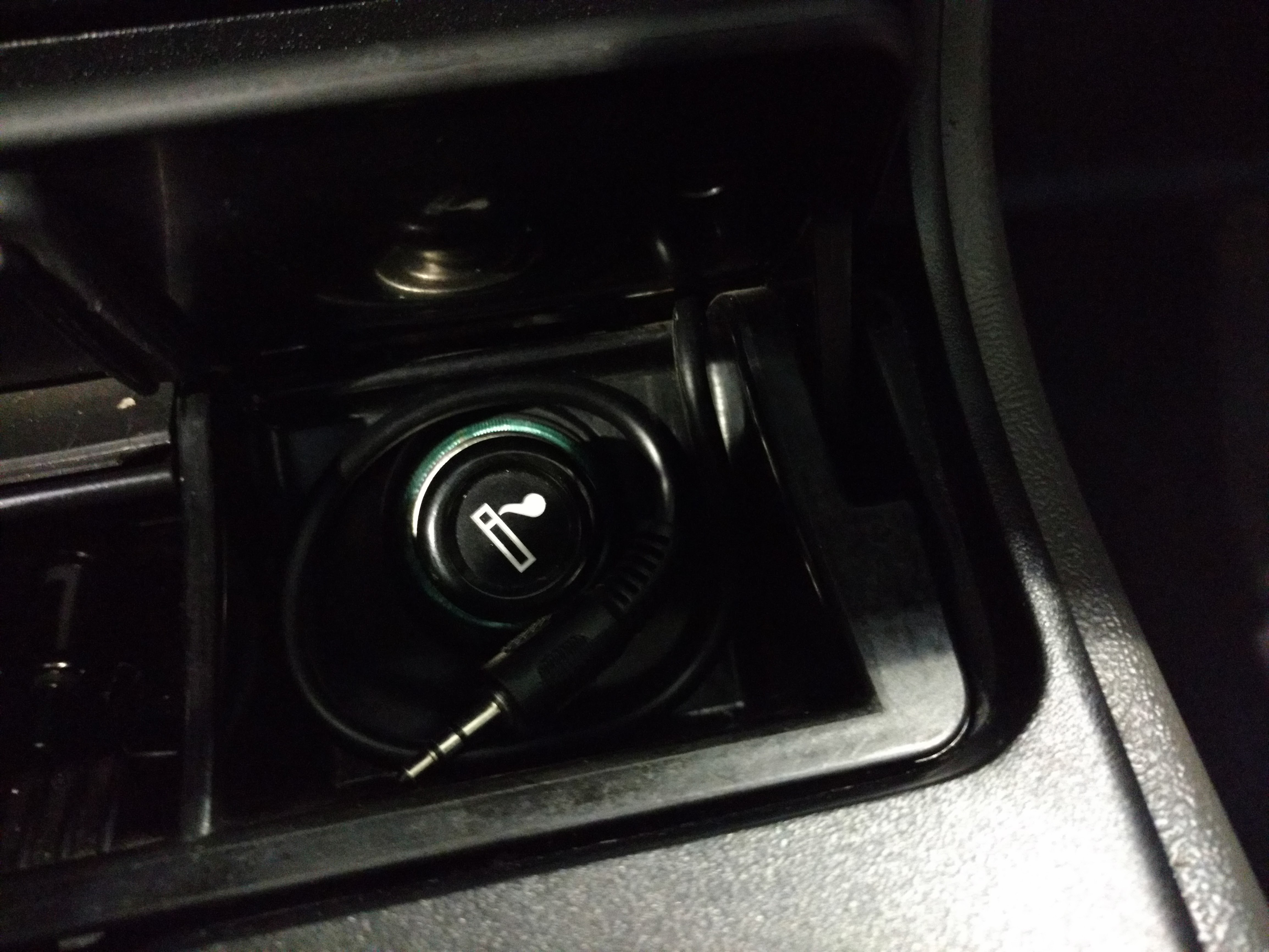

2) Montaż AUX z minijack do seryjnego radia - działa na MW w stereo :)
3) Przyciemnienie szyb 3M
4) Nowe uszczelki lamp tylnych
5) Naprawa CPU
6) Regeneracja tylnego uchwytu do holowania.
Soon : chromowanie natryskowe ori dekli od felg
Wymiana seryjnych tarcz hamulcowych na coś ciekawego

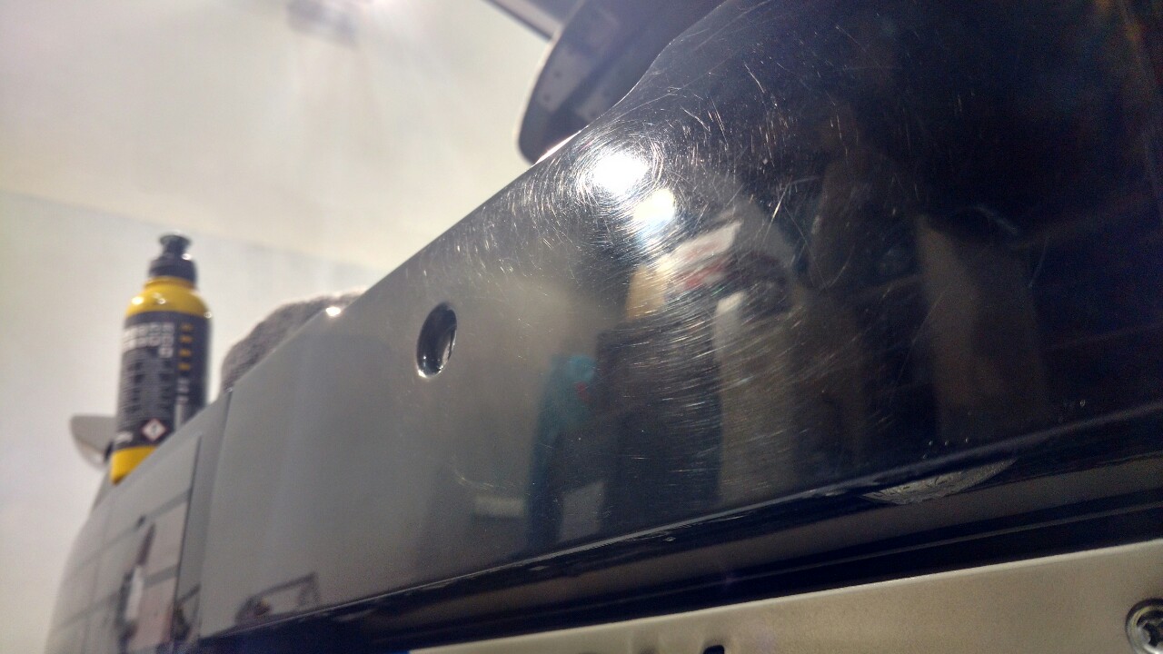

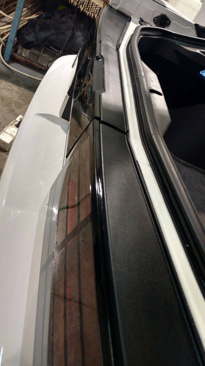

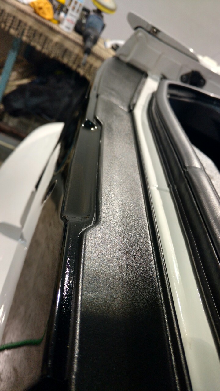

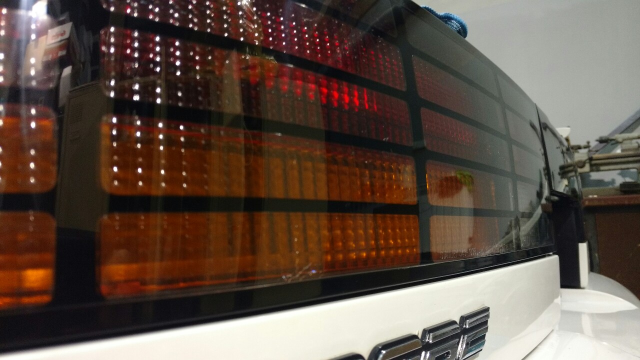

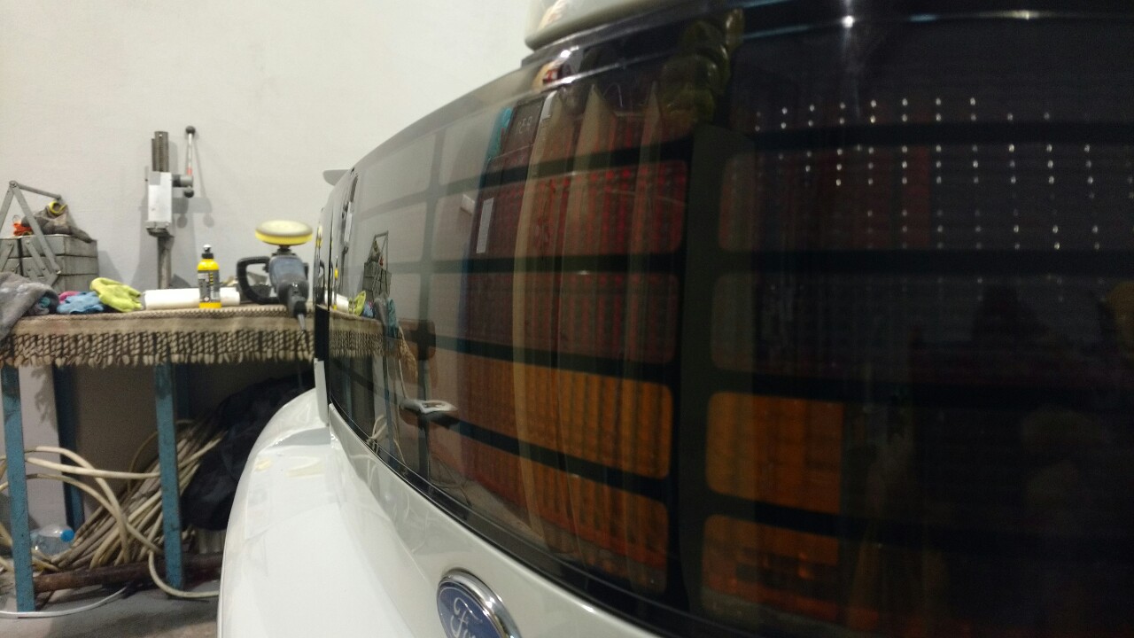

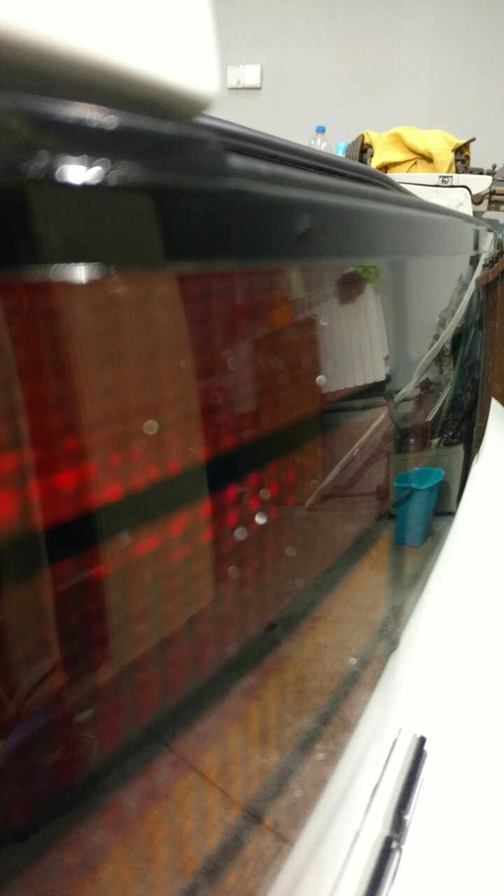

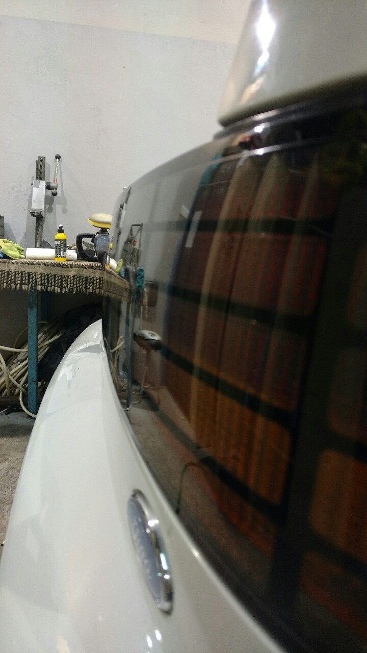

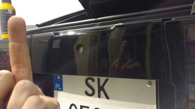

Polerowanie blendy plastikowej:
Przed

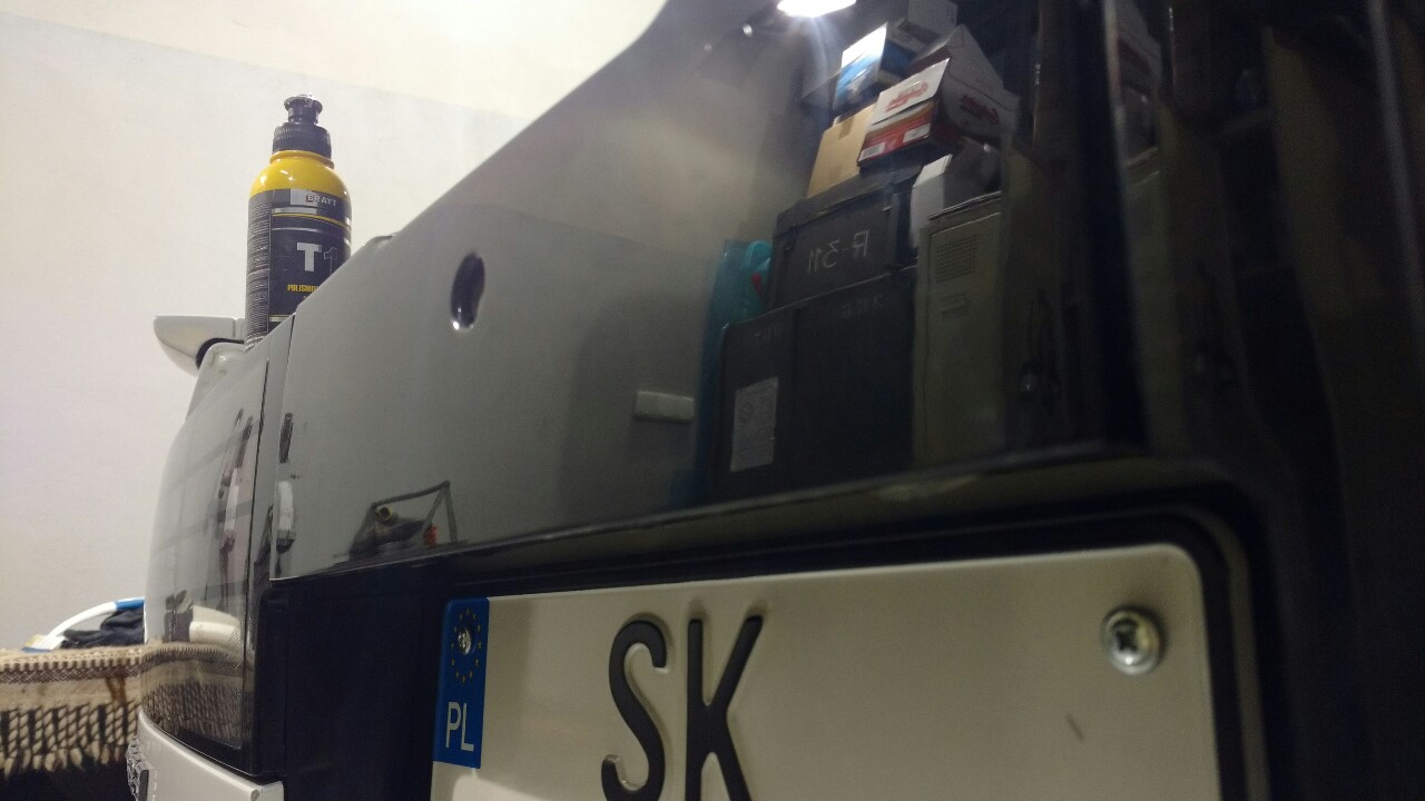

Po
Plus reszta detallingu:
Re: ZacAnaheim
Efekt naprawdę zacny :) Chyba się do ciebie kiedyś przejadę ;)

Re: ZacAnaheim
Post autor: karakan »
Jaki środek do polerowania plastików i w jaki sposób polerowałeś? :)
Pięknie wygląda...

Re: ZacAnaheim
Świetna robota. Na żywo zapewne jeszcze lepiej wygląda.
Napisz proszę dla potomności jakich środków użyłeś i na co zwrócić uwagę przy tego rodzaju pracach.
zacanaheim
Posty: 118
Rejestracja: 2011-07-16 12:38
Re: ZacAnaheim
Post autor: zacanaheim »
Tak Maxxum wygląda lepiej na żywo :)
1) lampy muszą zostać dokładnie umyte - trzeba usunąć wszelkie naklejki itp (ale to logiczne)
2) lampy odtłuszczam biorę dobrę światło i sprawdzam gdzie są mikropęknięcia - niestety w tych lampach to norma i standard.
3) po zlokalizowaniu pęknięć musimy pamiętać o tych miejscach i tam ich za bardzo nie grzać polerką gdyż może coś sie odkształcić.
4) Wybór środka : na rynku mamy pełno past polerskich specjalnych do plastików - ich ceny szybują w górę - i tak samo ich składy nie różnią sie znacznie (może faktycznie lepiej temperaturę odprowadzają - ale każda można uzyskać podobny efekt)
5) Dobór gąbki polerskiej : najlepiej ocenić czy rysy są głębokie czy wynikają tylko z upływu lat... grube rysy niestety trzeba potraktować papierem ściernym i dość wysokiej gradacji żeby sobie wiecej roboty nie narobić. ja używam do lamp papieru od 800 - 2000. W tym przypadku papier nie został użyty gdyż nie miałem głębokich rys i nigdzie mi sie nie spieszyło. Kupiłem gąbkę polerska 180 bryte żółtą - przy niej trzeba mieć troche wyczucia gdyż jest średnia i można conieco przypalić :slon: .
6) Oczywiśćie samochód musi być suchy !!! nie ma mowy o jakiej kolwiek wilgoci czy wodzie dookoła.
7) Pasta : T1 Bryte - czemu taka? bo bryte robi dobre środki ;) i są przystępne cenowo - nie jest to pasta specjalna do plastików ale lubie eksperymentować i miałem inne lampy stare i zawsze robię próby !!! i Wam też radzę zawsze gdzieś wykonać próbę - wiem że nie każdy ma drugie lampy ale warto sobie kupić bo to smieszne pieniadze sa - moze miec urwane zaczepy itp itd chodzi nam o sam wierzch lampy.
Wracając do pasty - spelniła moje oczekiwania na lakierze i na plastiku.
8) dobór prędkości obrotowej : to już wyłącznie wyczucie i własne obserwacje - każda pasta inne wartosci. Przy gąbce bryte - pierw rozprowadzam paste na min. obrotach tak żeby równo ją wetrzeć w cała powierzchnie . Potem trzeba odczekać około 10-15 min , i zaczynamy polerowanie - gąbka musi przylegać równo całą płaszczyzną - można polerować na założonych lampach ale wtedy trzeba uważać na wszelkie krawędzie lakierowanie dookoła żeby nie przesadzić :). Oczywiście ZERO WODY !!!!! to nie jest G3 Faracla która robi syfu dookoła.... polerując cały czas dokładamy pasty i kontrolujemy temperaturę plastiku tak żeby go nie wywinęło ;>. Przy naszych lampach ewidentnie widać syf który sie usuwa - gąbka robi się czarno - szara - należy kontrolować czy czasami nie topi plastiku , gdyż można zniszczyć klosz i trzeba od nowa papierem itd itd. Osobiście wole dłużej polerować na niższych obrotach niż walczyć z polerką na wysokich obrotach i kontrolować stan stolca w majtach w strachu o stan temperatury :D. Całość pracy przy lampach z 1 gen to około 1,5 h.
Po wszystkim bierzemy NOWĄ mikrofibrę - i wycieramy całość - gęba sie już cieszy bo jest lustro.
9) zabezpieczenie - po całości pracy usuwamy resztę spolerowanego gówna dookoła samochodu - wszelkie szczeliny będą pełne pyłu/gliny(zmieszana pasta z plastikiem) , znowu odtłuszczamy całość (może być dobry płyn do szyb) , nakładamy wosk delikatnie i polerujemy już ręcznie.
10) żeby utrzymać efekt należy lampy zawsze po myciu nadwozia nawoskować
11) otwieramy dżonego , dwie kostki lodu - i podziwiamy efekty naszej pracy ( ford wyglada jakby wyjechał z salonu w 91)
Gdybyście mieli jakieś pytania śmialo !!

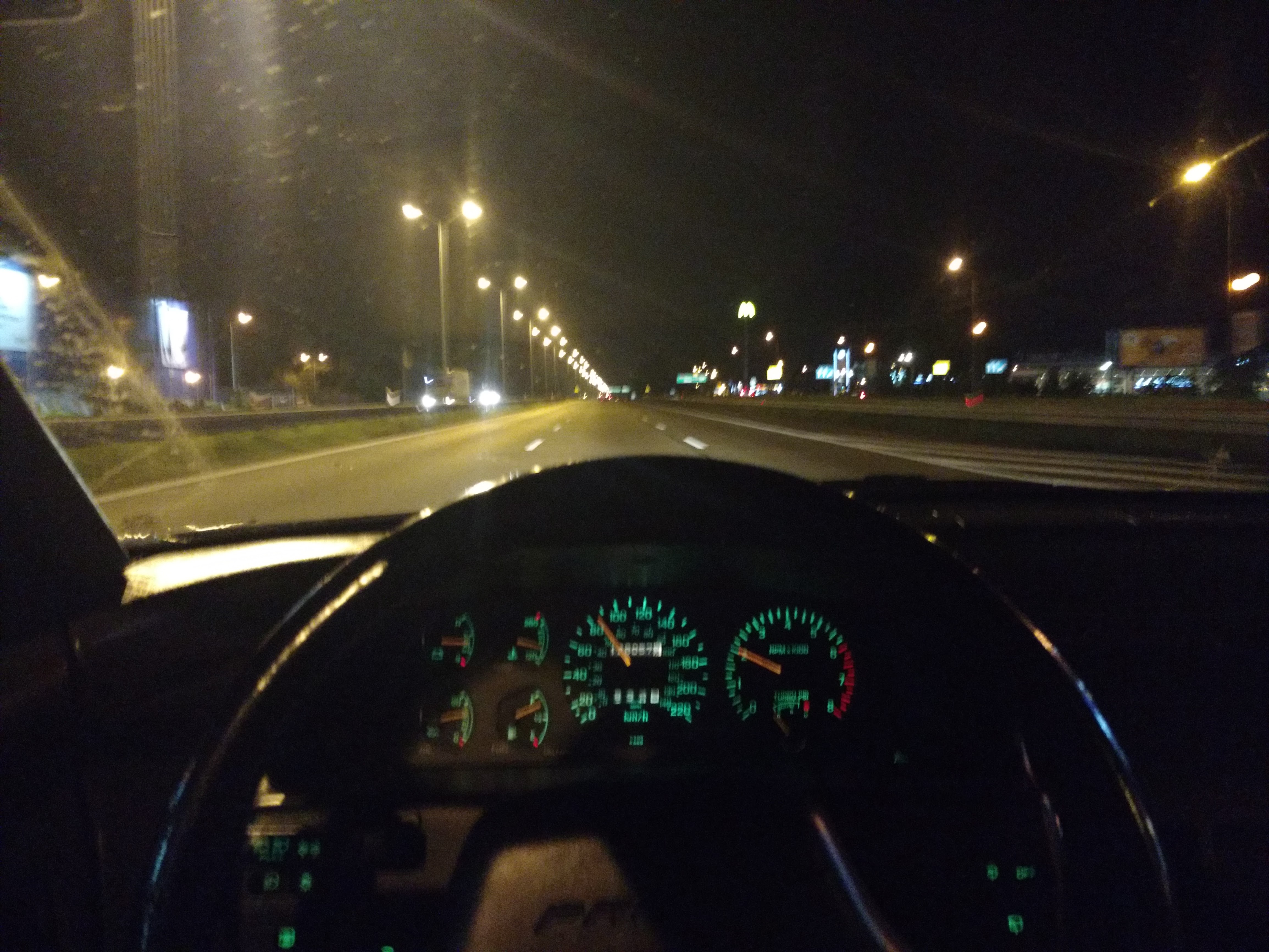

proszę o sugestie , filtr powietrza nowy , wszelkie rury dolotu też , nigdzie nie dmucha. , moc jest , spalanie w normie. odpala idealnie , moim zdaniem za niskie obroty , zwlaszcza po schodzeniu z wyzszych.
duracell
Rejestracja: 2006-06-17 22:25
Samochód: osobowy
Lokalizacja: CB
Re: ZacAnaheim
Post autor: duracell »
Jeśli byłoby to 2.0 to regulacja bypassem na przepustnicy.
Na przykładzie 2.0
Rozgrzewamy silnik do nominalnej temperatury, tryb awaryjny, wkręcamy lub wykręcamy bypass powoli, włączmy klimę, światła i obserwujemy podbicie obrotów- powinno iść z 50 max 100 w górę. Zdejmujemy zworę - sprawdzamy, znów zapinamy zworę- sprawdzamy - dla pewności.
Jeśli wszystko jest prawidłowo to niezależnie czy zwora założona czy nie obroty powinny być praktycznie takie same. Przy schodzeniu z wyższych obrotów powinno być delikatne zatrzymanie wskazówki w okolicach 1100 obrotów i dalej łagodne zejście do niskich.
U Ciebie jest spadek poniżej i dopiero podbicie do właściwych - raczej za bardzo wkręcony bypass.
Drobną korektę można też zrobić bez trybu awaryjnego obserwując schodzenie z wysokich obrotów i reakcje na włącznie prądożernych urządzeń.
Podejrzewam że w 2.2 też jest bypass a procedura powinna być podobna,ale pewności nie mam.
