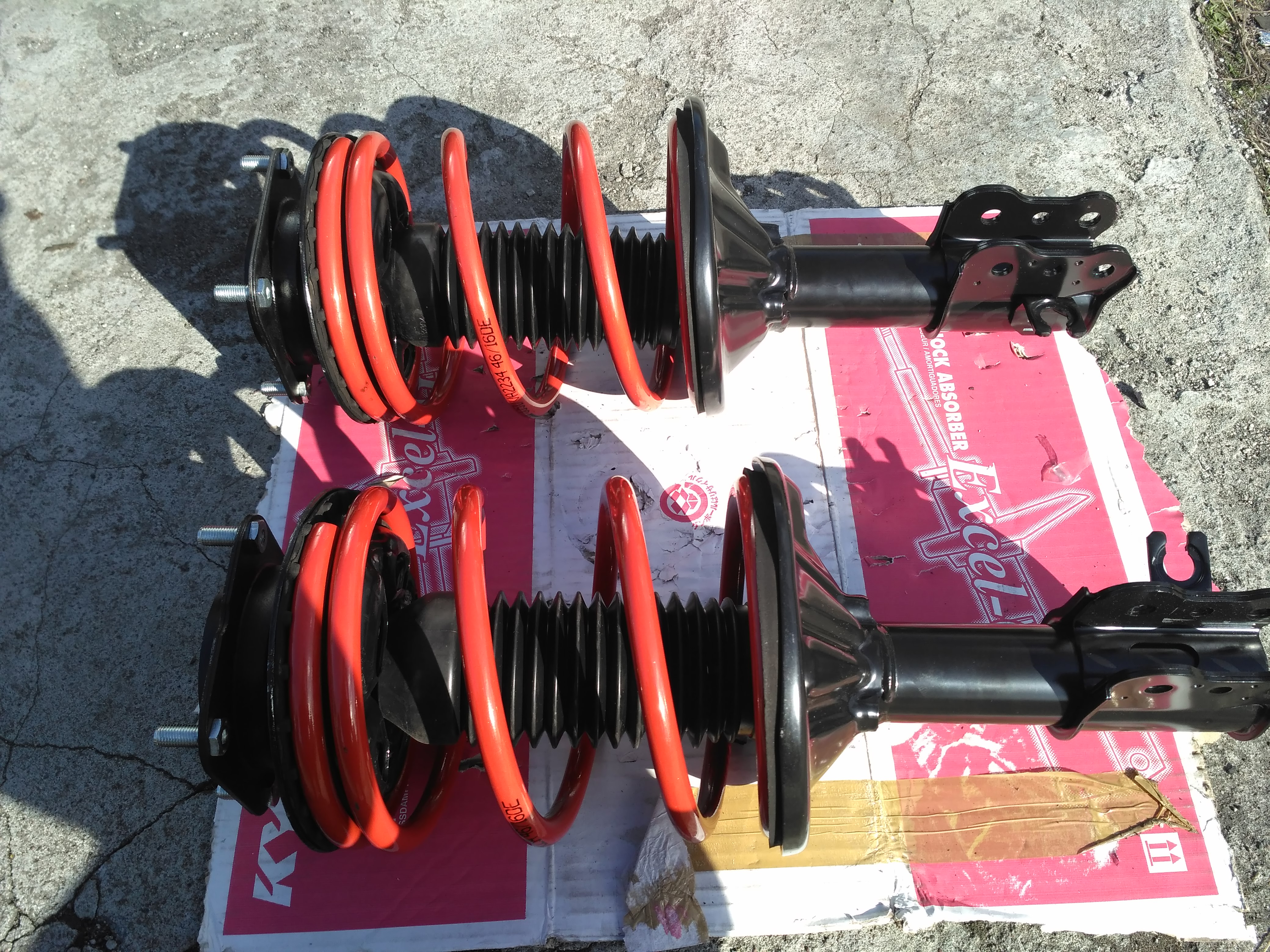

Poduszek skrzyni biegów? Jeżeli tak to na 99% zostaną wymienione 9 kwietnia bo będę miał do dyspozycji kanał. Póki co walczę z amortyzatorami w garażu na lewarkach nie jest to wygodne ale da się zrobić. Jak już piszę posta to powiem wam jakie jaja mi się przytrafiły. Jak wiadomo do wymiany amorków z tyłu trzeba rozebrać większość tyłu żeby się dobrać do kielichów, jak już miałem tyle rozwalone to pomyślałem, że pójdę za ciosem i rozbiorę cały tył i sobie skontroluję jak to tam wygląda pod tapicerką. Podczas tego rozbierania znalazłem spinki w jasnym kolorze

Myślę, że już jestem w stanie coś powiedzieć o odczuciach po małym remoncie zawieszenia ostatnio. Obawiałem się, że będzie za nisko i że będzie za twardo ale mogę szczerze powiedzieć, że jest idealnie. Sprężyny MTS są bardzo fajne, nie wiem co od nich chcecie
Progresywność działa, na małych nierównościach jest dość miękko (ładnie czuć amortyzację) a czym większa dziura tym większy beton się robi. Nawet wtedy jest lepiej niż na wyeksploatowanych oryginałach gdzie po najechaniu na liścia tak tłukło, że myślałem że mi koło odpadnie
W połączeniu z nowymi kołami auto bardzo dobrze trzyma się drogi, praktycznie nie da rady go oderwać nawet przy bardzo agresywnych skrętach. Geometria porobiona i od razu ręka się nie męczy od ciągłego kontrowania krzywego toru jazdy. Jedyne co jeszcze muszę zrobić teraz to oddać jedną felgę do prostowania, bo mi jeden klubowicz sprzedał krzywą

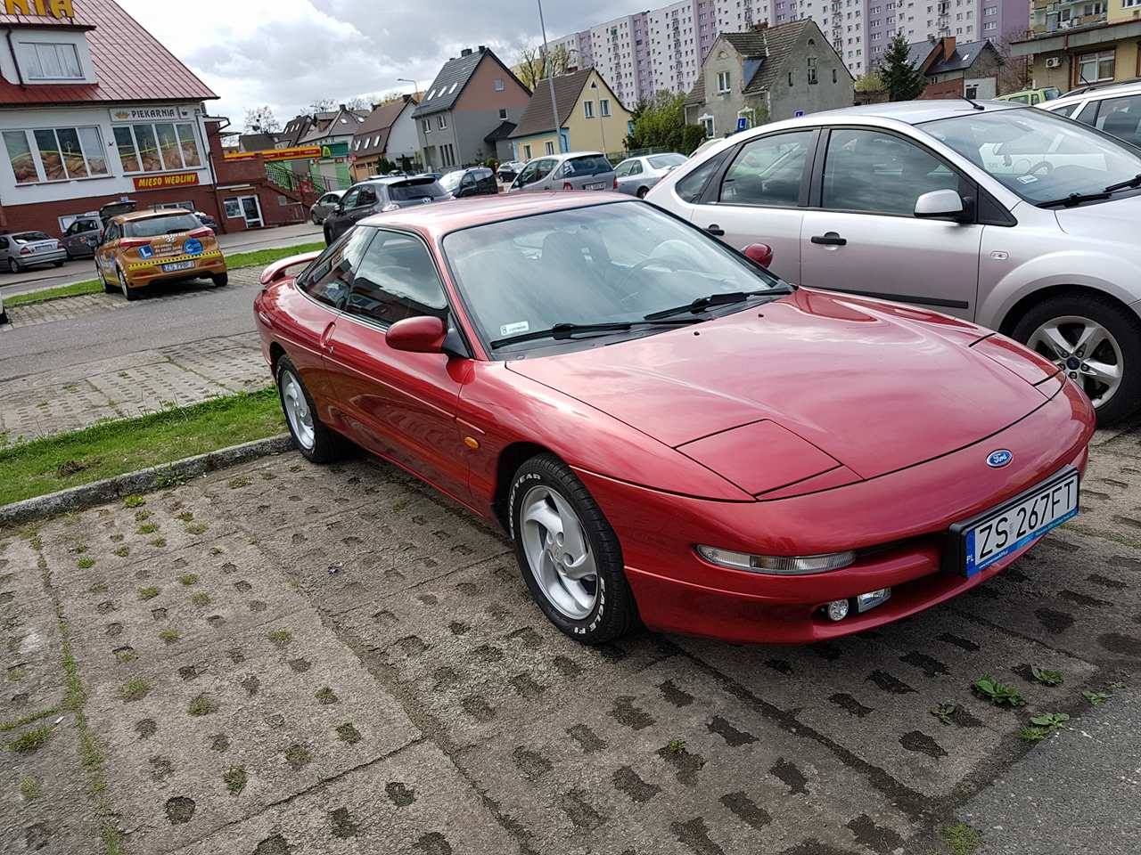

No ale może poczta nimi rzucała więc nie będę nic złego na niego mówił. Cena była w porządku tak więc nawet jak wydam tę stówkę na prostowanie to jest to do zaakceptowania. Jeszcze zapodam dwie foteczki. Aż szkoda było wrzucać te piękności na auto
A na drugiej obecny wygląd auta. Jak wszystko dopnę na ostatni guzik to zrobię jakieś porządne zdjęcia i zaktualizuję pierwszą stronę. Nie wiem czemu te zdjęcia się obracają ale jak się na nie kliknie to wraca wszystko do normy.
Re: Benet
Autko pięknie się prezentuje
