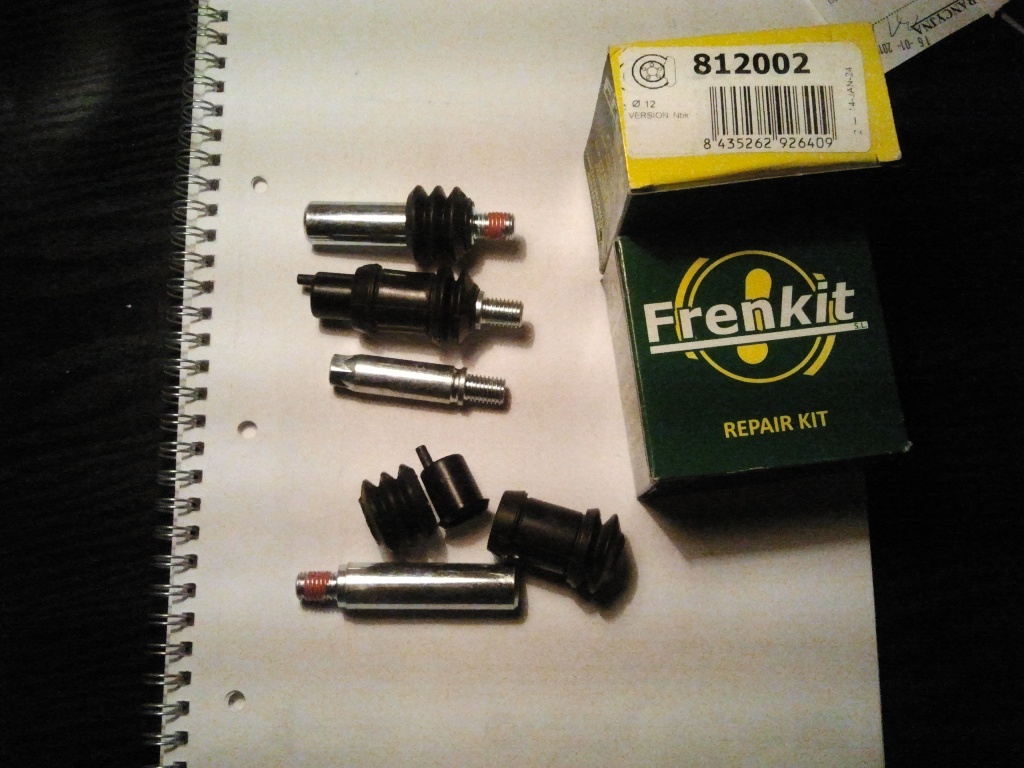

http://allegro.pl/zestaw-naprawczy-tloc ... 44049.html Czy ten zestaw naprawczy moze być czy raczej odpada ?

Ja u siebie regenerowałem rok temu na takim zestawie (ale bez tłoczka), jakość - OK + smar w zestawie. (rok działa i się nie zapieka, a przed tym to co chwilę)
chyba moge polecić zestaw Frenkit
http://allegro.pl/reparaturka-zacisku-t ... 79171.html

Jak masz duże wżery to kup sobie zestaw naprawczy w którym jest również tłoczek. Skoro jarzmo chodzi i sie nie zapieka to nie ma sensu wymieniac prowadnic. Chyba ze robisz generalny remont zacisku.

Właśnie mam te duże wzery i teraz podałem 2 aukcje na jednej 95 zł za zestaw z tloczkiem a na 2 aukcji 53 coś i teraz czy ten nanszy będzie dobry o to mi chodzi no reszta jest dobra chodzi tu o tloczek i wszystkie gumki.
-- dodano 2016-02-25 16:03 --
Ups nie doczytałem że avels wstawił fajny zestaw naprawczy który właśnie kupiłem
