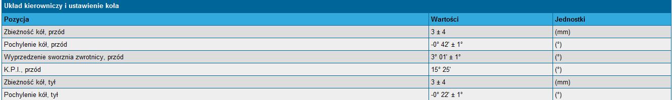

Poniżej wartości regulacyjne dla ukł. kierowniczego - może komus sie przyda.
Pzdr. & c ya..

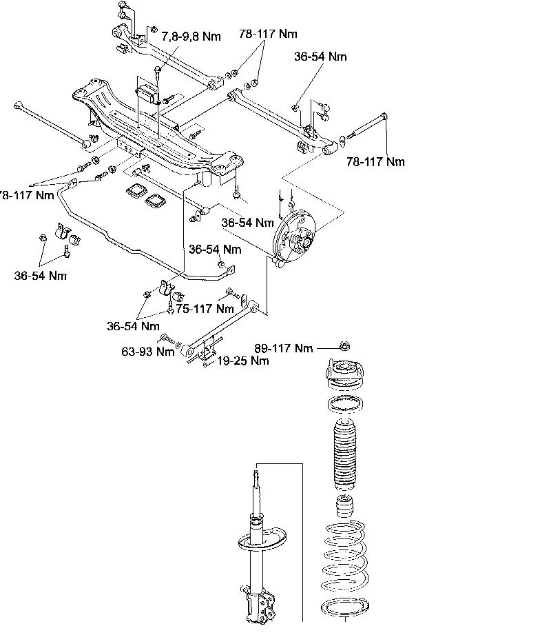

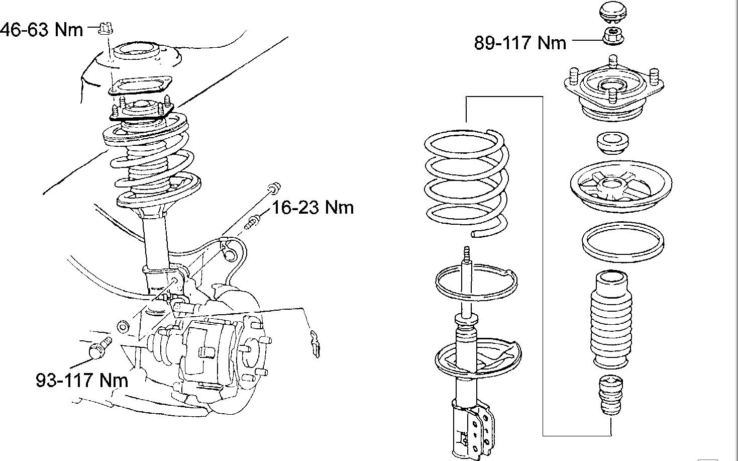

Budowa zawieszenia przód + tył:
Dodatkowo masz jeszcze tutaj :
http://ford-probe.net/forum/topics13/bu ... vt5583.htm

Bardzo dziękuję za obrazki, lecz z nich nie wynika jak zamontować ten element z 4 śrubami aby było OK. Ponawiam więc pytanie: czy jest on jakoś oznakowany aby zamontować go tak jak był fabrycznie? Bo doświadczalnie to mamy 4 położenia razy dwa macpersony to jest razem aż 16 możliwych ustawień :-(
Probe II, 2.0, 94r x 2szt :)
Re: ZBIEŻNOŚĆ
Znacznik na kolumnie powinien wskazywać do tyłu na boki (w kierunku zewnętrznych lusterek).
bluetoth
Posty: 66
Rejestracja: 2007-01-25 16:30
Samochód: Probe 2.0, r. 94 x 2 szt
Lokalizacja: Kalisz
Re: ZBIEŻNOŚĆ
Post autor: bluetoth »
Dzięki, rysunek się przydał (dopiero jak go zobaczyłem to połapałem się iż faktycznie te znaczniki były tak przed zdjęciem kolumn. Teraz jest już prawie dobrze, ale nie do końca, gdyż nadal ściąga w prawo, ale tym razem już bardzo delikatnie. Patrząc jednak na wydruk z geometrii widzę iż jest to jednak wyłącznie niedbalstwo wykonujących regulacje, gdyż są pewne różnice pomiędzy lewą i prawą stroną, oraz mimo iż wyszedł im pewien kąt znoszenia to nie raczyli poprawić ustawień, twierdząc że mieszczą się w tolerancji (poprzednio też wydruk pokazywał iż nastawy mieszczą się w tolerancji a ściągało jak diabli. Ponawiam więc pytanie: gdzie najbliżej Kalisza ustawią mi tą cholerną zbieżność dokładnie, wkładając w to serce, a nie patrząc tylko aby odpieprzyć pańszczyznę i skasować kasę. Już mnie to wkurza, bo do tej pory wywaliłem na zbieżność prawie 300zł, a to chyba bardzo drogo wyszło, no nie?

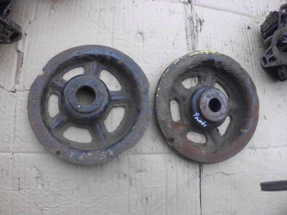

Witam, mam pytanie odnośnie siodła sprężyny w przednim amorze. Jak powinno być ustawione ten znak w którą stronę powinien być skierowany żeby było prawidłowo? Rozkręcałem podczas zmiany i nie popatrzyłem jak było wcześniej
Re: ZBIEŻNOŚĆ
darosz330 pisze: 2023-04-14 23:53 Witam, mam pytanie odnośnie siodła sprężyny w przednim amorze. Jak powinno być ustawione ten znak w którą stronę powinien być skierowany żeby było prawidłowo? Rozkręcałem podczas zmiany i nie popatrzyłem jak było wcześniej
Zależy jak chcesz mieć ustawiony kąt pochylenia koła
darosz330
Posty: 9
Rejestracja: 2016-01-19 18:36
Re: ZBIEŻNOŚĆ
Post autor: darosz330 »
Chodzi mi o to jak to jest fabrycznie względem sprężyny to wycięcie jak ma być ustawione.
