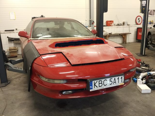

No przecież musiał podnieść parę centów maskę żeby się domykała i obudowa kompresora żeby się zmieściła.
- Benet
Re: Pawlacz
No wiem, że tam musi się zmieścić ten potwór. O takie coś mi chodziło, żeby nadbudować wlot powietrza. Wybaczcie żałosne wykonanie
- Benet
Re: Pawlacz
Im dłużej patrzę na tę moją profesjonalną przeróbkę, tym bardziej mnie ona śmieszy. Stworzyłem potwora-michal- pisze:Mało nie udławiłem się pierogiem![]()

Niestety garbu/wlotu nie da się zrobić na środku, a gdyby chcieć go symetrycznie odbić to byłby bardzo szeroki i według mnie by to jeszcze gorzej wyglądało. Jak przyjdzie lakier to może się tak nie będzie rzucać w oczy
- Posty: 487
Re: Pawlacz

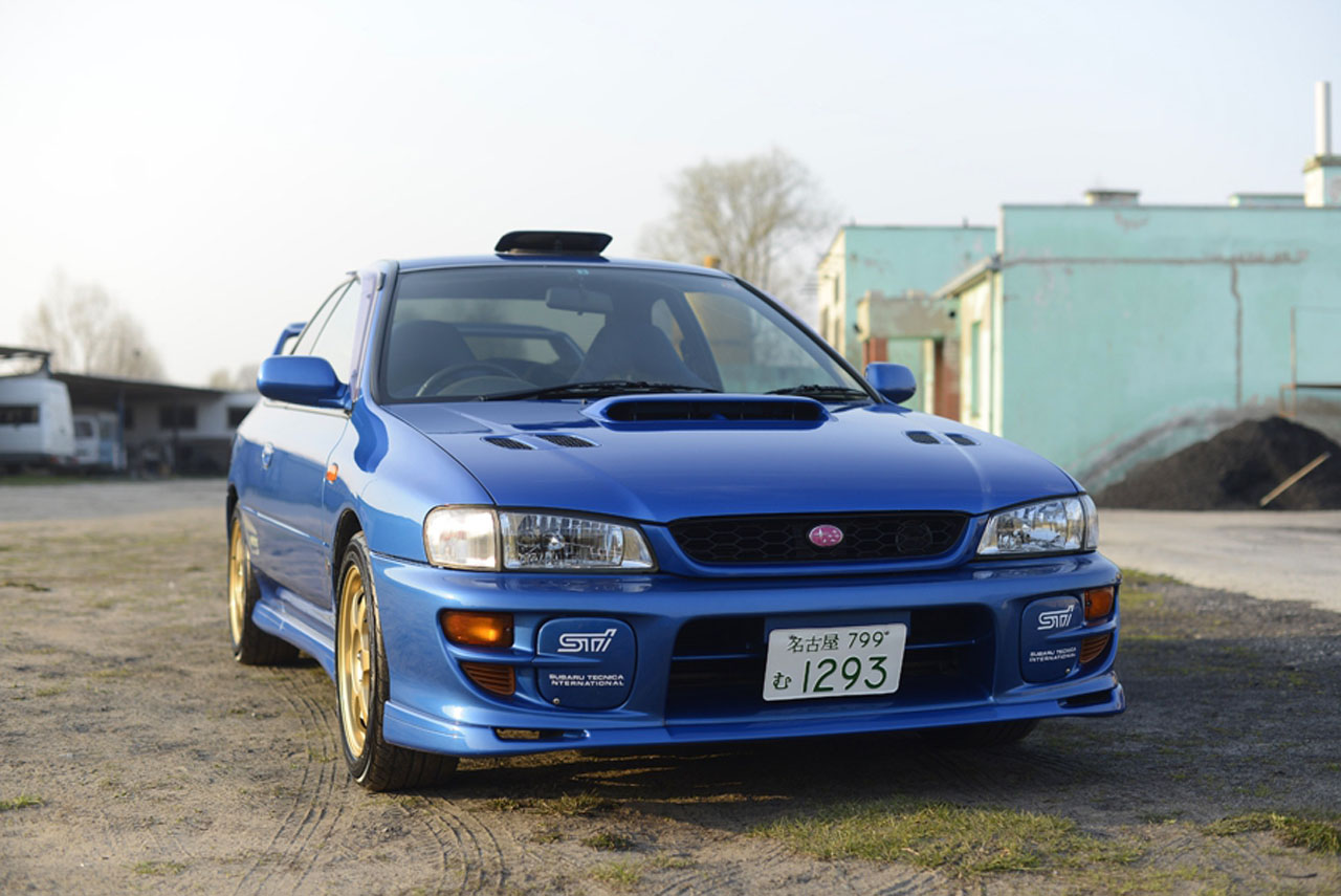

Tragedii z tą maską niema , ale można było pomyśleć o czymś w stylu a`la elclipse .
- Dawidjar
- Posty: 65
- Rejestracja: 2015-06-19 22:50
- Samochód: Probe F2T '92
- Galeria: viewtopic.php?t=23895
- Lokalizacja: Ruda Śląska
Re: Pawlacz
No dokładnie o czymś takim mówiłemPrezes5G19 pisze:Tragedii z tą maską niema , ale można było pomyśleć o czymś w stylu a`la elclipse .
