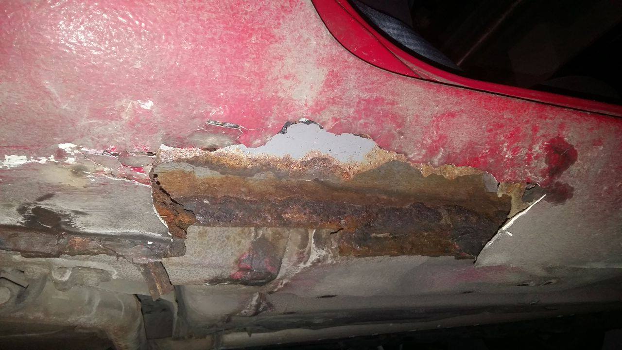

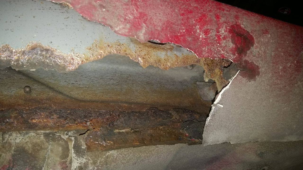

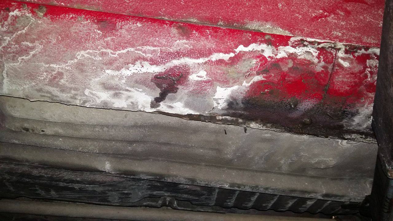

No i co wy na to? Jak to zrobić, ma ktoś prawy próg do sprzedania? A może pianka, szpachla, stukowanko i nakładka?
Tak wyglądał prawy próg w październiku 2016
Tak wygląda  styczeń 2017, zaczepiłam o wysoki krawężnik na zakręcie.
Ostatnio zmieniony 2017-01-24 22:19 przez Tysia, łącznie zmieniany 2 razy.
Coco Dżambo i do przodu. :lol:
Re: Korozja w naszych Probe II
oj gruuugo, mogę ci dać namiary na blacharza jak chcesz.
Swoją drogą jednak progi w 2.0 o wiele gorzej znosiły te wszystkie lata. u mnie nawet jak zgrzew w prawym progu z tyły poszedł od korozji, to tylko zgrzew a środek na każdej wysokości jakiej chcesz to jak by z fabryki dopiero wyszedł
Posty: 1315
Zapytaj Daniela o namiar do blacharza tego co mu robił progi w jego jedynce
