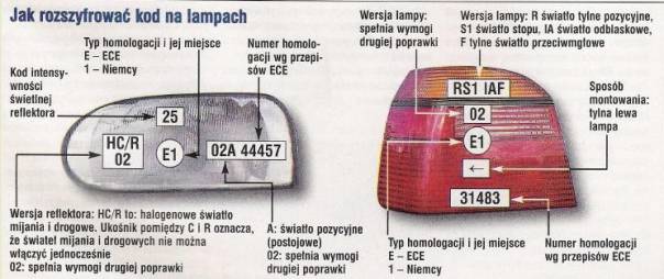

Prosta sprawa. Jest homologacja E - problemu nie ma, bez niej dowód do wora.
Re: LukaszProbe
BomberMAX pisze:Prosta sprawa. Jest homologacja E - problemu nie ma, bez niej dowód do wora.
Nie do końca. Xenon nie może być zamontowany w normalnym odbłyśniku. Zanim zamontowałem xenon miałem homologowane lampy przód (E1)+ normalne żarówki h4, ale co z tego skoro były symetryczne? Problemów z policją nie miałem z tego tytułu, ale z diagnostą już tak.

Homologacja to podstawa. Może trafiłeś na zwykły patrol Policji, tzn. patrolówkę a nie RD. A uwierz mi że Ci ostatni to jednak żyletka na przepisy. Ktoś powie, a jak jest z autami z USA? albo z UK? Przecież okazyjnie przelotem, czy też na wakacjach auta poruszają się u nas? No właśnie. I tu mamy paradox.
Z ciekawości oznaczenie...

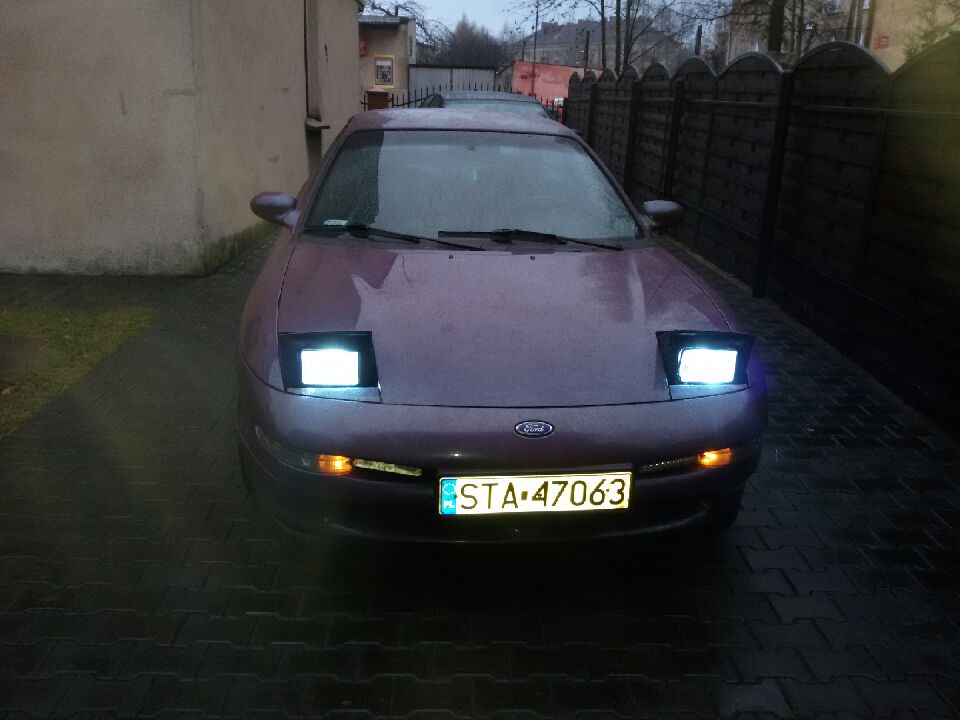

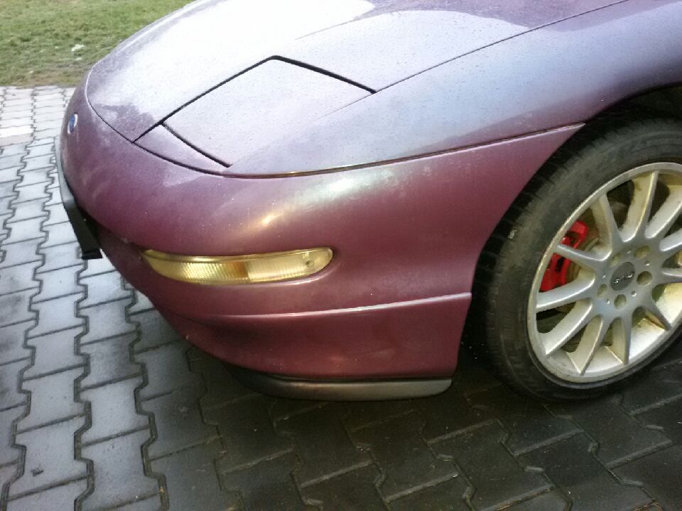

Trochę dziś "powalczyłem" przy probku. Założyłem dokładkę na zderzak "mach 1 ;) ", nowe klosze i xenon. Niestety lewa ramka reflektora mocno zardzewiała i muszę ją wymienić, założyłem również rozpórkę..
Re: LukaszProbe
Miód Malina Ewelina ;D Ksenon bajka tylko jak dla mnie za niebiesko i będzie się rzucać w oczy smerfom :)

Dziki Beduin pisze:Miód Malina Ewelina ;D Ksenon bajka tylko jak dla mnie za niebiesko i będzie się rzucać w oczy smerfom :)
Dzięki. Awaryjnie wożę ze sobą zwykłe H4 zawsze na miejscu mogę wymienić.. ale wiadomo różnie bywa..

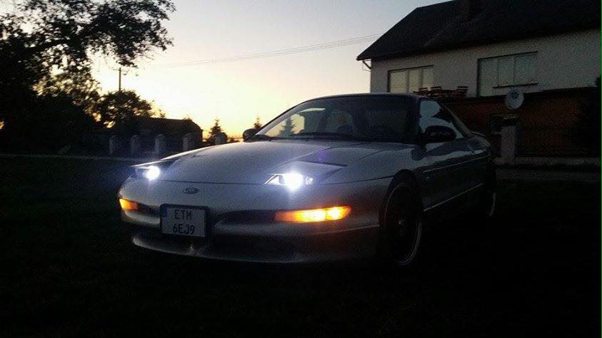

A kto by sie tym przejmował ;) :mrgreen:
I
I
v
ObrazekObrazek

Na pewno nie niebieski, który weźmie DR do wora - extra wynik :D

Z tą dokładką to Ci się udało :lol: SCHARK oferuje za 570 zł :shock: Wystarczy niekiedy poczekać jakiś czas aż się samo coś napatoczy . Ja od gościa kupiłem silnik ze skrzynią i ECU za śmieszną kasę. Za jakiś czas trzeba się będzie spotkać na przejażdżce Panie kolego . Pozdrawiam
